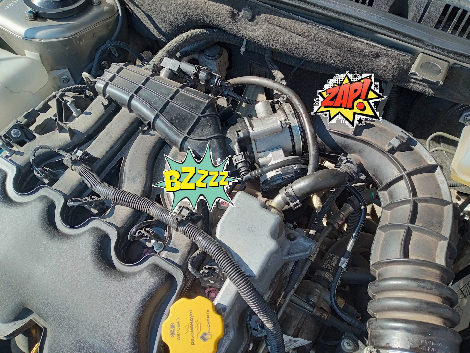

В этом выпуске дроссельная заслонка 21127-1148010-10 от фирмы Элкар как я понимаю, на моем авто стоит именно такая.
С новья автомобиль страдал такой фигнёй как не заводится на полу остывший двигатель, т.е. на холодную заводится хорошо, на горячую тоже хорошо, а на полу остывшую когда ты приехал, сходил по делам на 20 мин, вернулся, заводишь тачку, стартер крутит но не схватывает, температура двигателя при этом 60-65 градусов, со второго раза правда заводится, но бесит то что не всегда на полу остывшую заводится с первого раза. Причем пользовался таким лайфхаком как "три резинки" на штуцер клапана, и адаптацию дроссельной путём ключ повернул и 40 сек ждешь.
Еще стоит типа железка-пламя гаситель в трубке вентиляции картерных газов клапанной крышки, чтоб чуть сдержать грязь картерных газов, кто в теме тот поймёт.
Снимаем дроссельную и тащим домой чтоб почистить и смазать. Пробег авто — 18 000 км не так много, поэтому грязи в дроссельной тоже не очень.

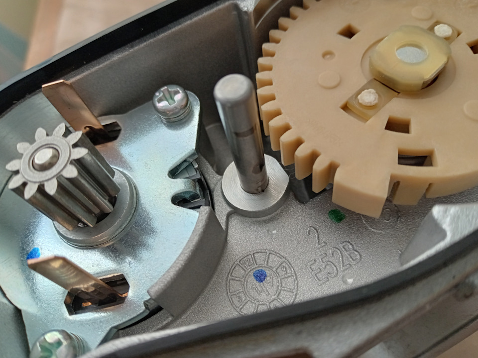

Сперва разобрал электро-механическую часть дроссельной, нужно отщипнуть скобы которые держат пластиковую крышку, скобы могут улетать из рук.
Внутри пластиковые шестерни приводов и одна металлическая шестерня на моторчике, всё это дело без какой либо смазки. Шестерни можно крутить, не боясь за сбой настроек заслонки. Чуть смазал шестерни смазкой Liqui Moly "Thermoflex Spezialfett", когда то давно купил её, осталось чуть, сейчас я так понимаю такую не купишь.

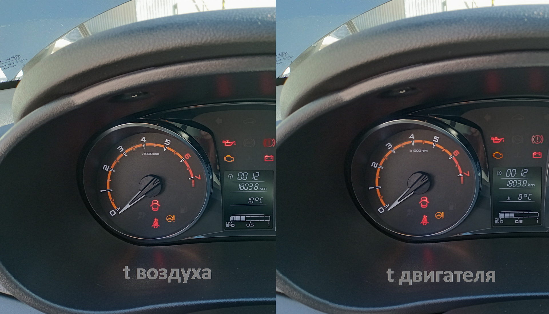

Почистил, собрал, пошёл ставить на авто, поставил, накинул клемму на АКБ, повернул ключ зажигания не до конца смотрю на панель приборов температуру двигателя и воздуха. А за окошком месяц Март, на приборке 8 градусов тепла двигателя и 10 градусов воздуха этого хватает для адаптации дроссельной заслонки, самым простым из способов.
Идём слушать писки из-под капота, после поворота ключа нужно ждать секунд 30 до щелчка, потом еще секунд 20 слушаем писк и снова щелчок. Точное время я не знаю и не помню точно в какой последовательности звуку, писк потом щелчок, или щелчок потом писк.
Пропищала, щелкнула, потом запускаем движок. Работает, обороты держит, на педаль реагирует, можно кататься, посмотрим как будет заводиться на полу остывшую.

Писал же Liqui Moly "Thermoflex Spezialfett" . Такая смазка работает до -50.
варианты на самом деле обширны. но ход правильный.
Особо умным поясню про смазку шестерни ! Не думайте что вы самые умные, а производитель тупой и не смазал механизм дроссельного узла . Это не нужно делать т.к там не большие обороты . А вы сделали хуже . Летом может и ничего не произойти, а вот зимой смазка застынет и заклинит сам механизм как было у моего друга считавшего себя умнее всех остальных . Разбирал и промывал все . Не занимайтесь х***** ! Не суйте руки там где не понимаете сути . Производитель сделал так, значит так нужно !

Руки не стоит сувать там, где сделано хорошо. А смазку брать низкотемпературную, совместимую с пластиком.
