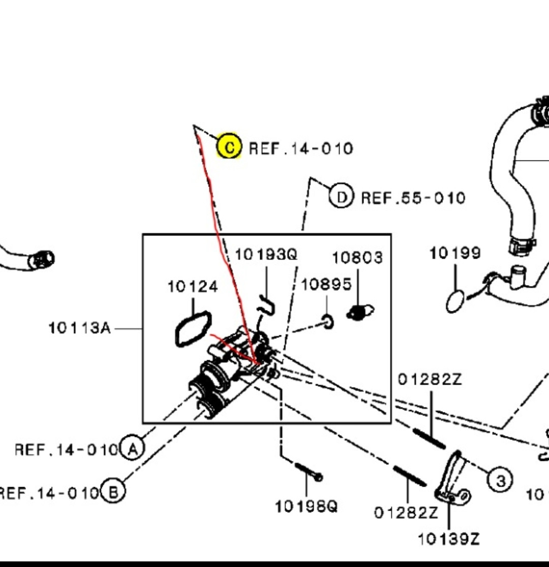

Еду как -то в командировку в Тамбовскую область …и печка во время движения перестает греть и падает температуры жидкости…остановился по дороге, открыл капот чтобы посмотреть может есть течи Антифриза либо что то с патрубками посмотрел все сухо. На всякий случай заглушил и заново включил зажигание печка заработало во время стоянки…как начал ехать и набрать скорость больше 80 км/ч повторно печка перестала греть салон. Соответственно стало понятно что скорее всего заклинил термостат… По возвращению с командировки было принято решение купить новый термостат и соответственно полная замена охлаждающей жидкости…особое внимание хочу обратить при снятии старого термостата будьте предельно аккуратны с угловым штуцером я его выделил на фото … зараза я умудрился сломать крепление угловного штуцера от термостата которая при продаже самого термостата не идёт в комплекте… И кстати этот угловой штуцер пришлось заказывать и ждать ещё 3 дня…вы конечно скажите этот платистик можно купить на разборке только отдельно от термостата не продается а если продаётся то по цена за комплект… Вообщем я дождался и заменил все удачно … Кстати Тамбовчанам или Тамбовским драйверам пламенный привет!

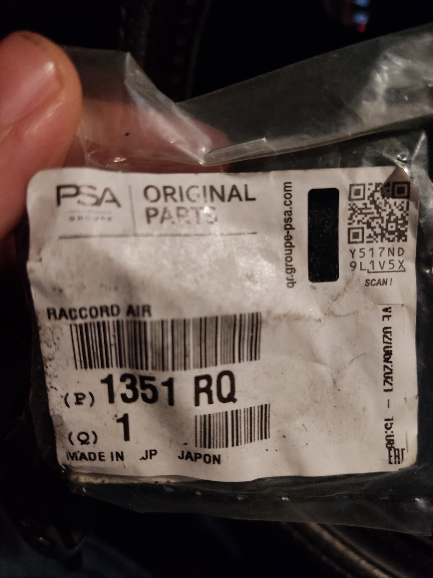

Добрый вечер. Посетила меня беда с угловым штуцером. Можете скинуть каталожный номер штуцера. Все обыскал, не могу найти.
Приветствую у вас два варианта :
1.найти на разборке снять с термостатом
2.либо найти по каталогу
Если не ошибаюсь вот этот номер выделен жёлтым маркером
Спасибо большое. Буду искать
