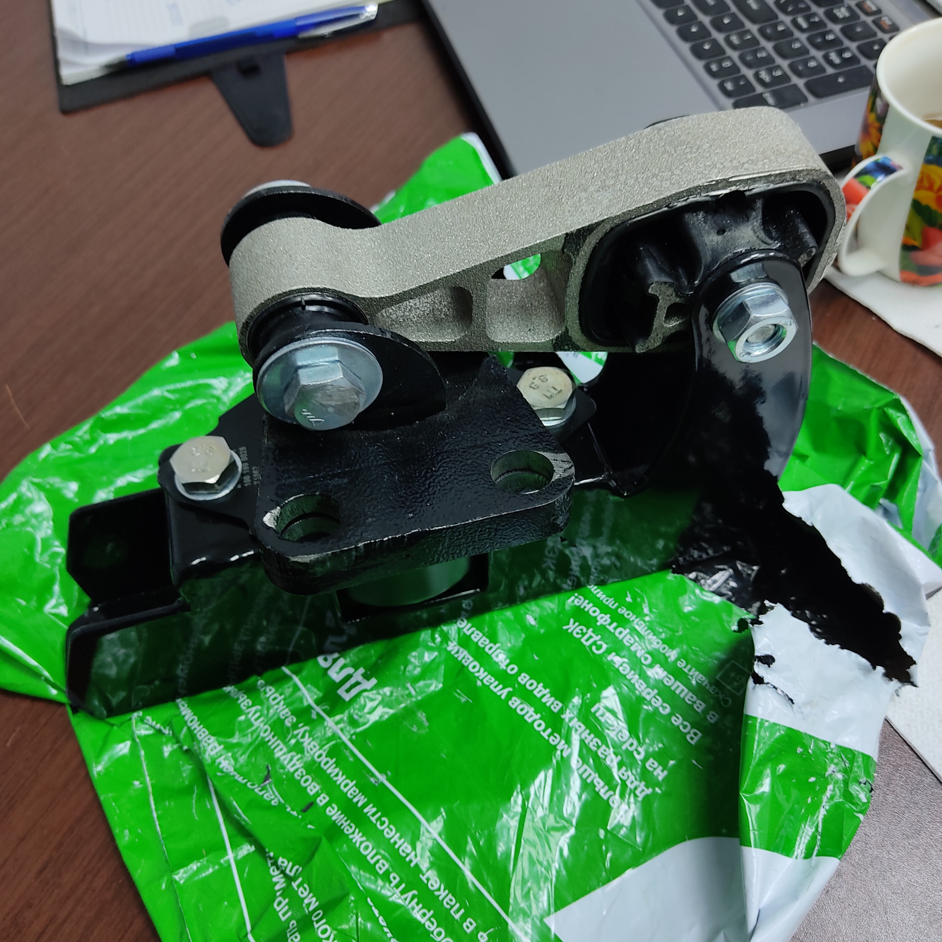

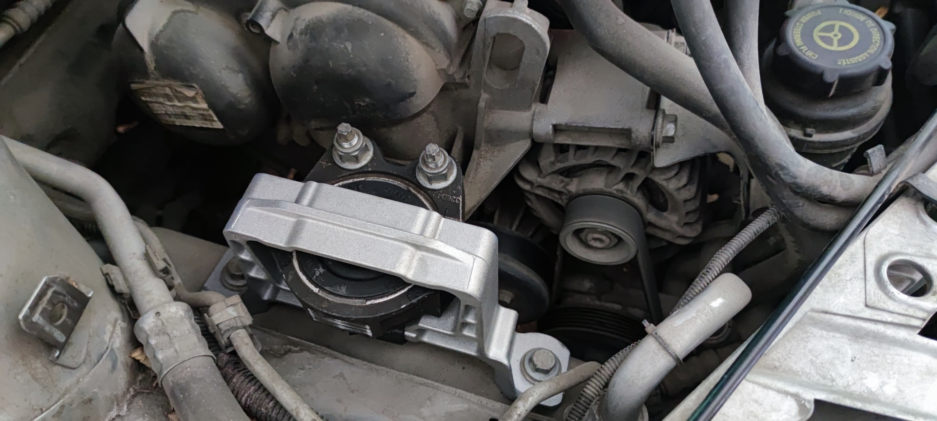

Нужно было менять правую подушку, пробег 196 000 км, а стоял оригинал который лежал уже. Долго решал на что заменить, на дешевого китайца или оригинал. Хотел хатчинсон, но цены резко выросли. Купил Lemforder 3772601 за 42000 тг, надеюсь у них качество подушки хорошее.
Управился примерно за час, больше возился с защитой двигателя, по другому закрепил пыльник под бампером с новыми пластиковыми клипсами.
По ощущениям уже пропали сильные вибрации на первой и задней передаче.

Я себе кастомную подушку поставил. Вибрации пропали, родная просела.

Тоже думал о такой. Но она же не гидро? Как она вообще?
Я поднимал ее пластиной
Тоже хотел, но мне негде было пилить пластину
Я на 5 мм поднял, вибрация ушла.

196000 заводская опора прошла?!
Стояла родная, она давно похоже просела. Купил машину в ноябре.
Вибрация сильная была на старой опоре?
На первой передаче и назад когда подавал бывали сильные вибраций на руль
Ааа, понятно. У меня такого ещё нет. Есть лёгкая вибрация на руле на холостых. Опора заводская, пробег 123 000.
На передачах вибрация не от подушки идёт) смотри другое. Вибрация на холостых (Подушка) а уже на передаче это уже другое
Да на холостых меньше стало вибраций, в будущем остальные тоже хочу заменить

Сменил все три опоры позавчера, на пробеге 211 тыс, правда вытекла правая ещё летом, на пробеге примерно 200, правую взял мейли, а остальные Хатчинсон
