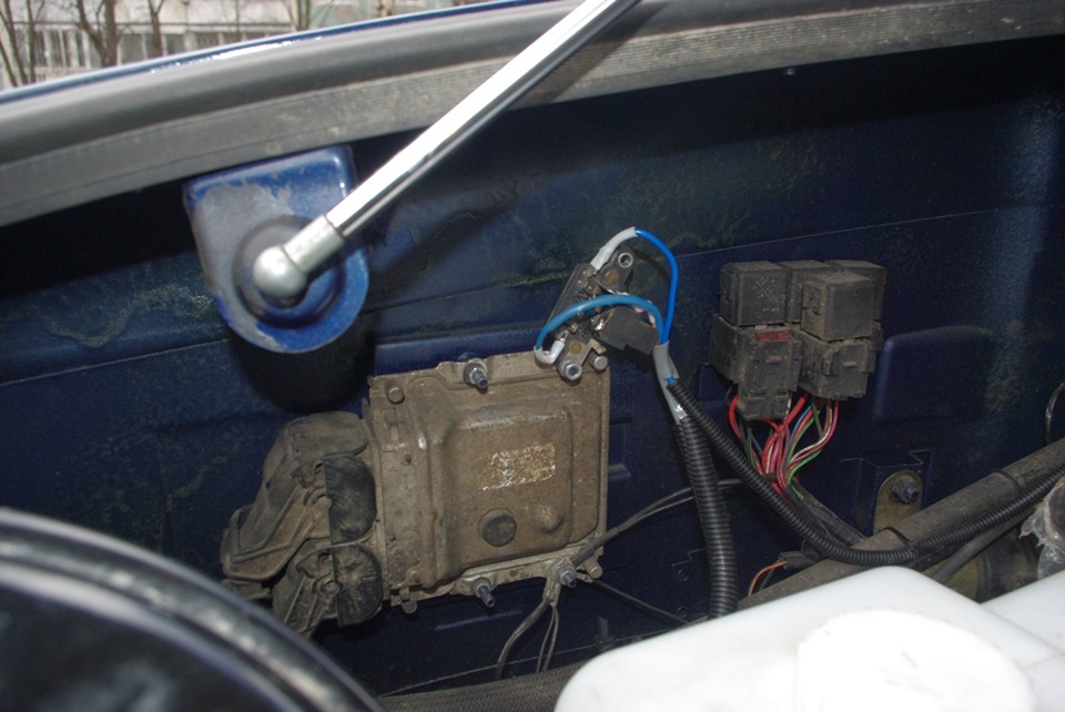

Идея зрела давно, но руки не доходили. Что хотел сделать: обеспечить контроль бортового напряжения напрямую с клеммы + АКБ (чтобы компенсировать просадку напряжения в проводах) и сделать РН внешним, чтобы РН контролировал напряжение, не обращая внимания на температуру генератора. Недавно периодически начал пропадать заряд АКБ. Это было поводом заняться решением вопроса. Естественно, виноваты были щётки, хотя коллектор мне тоже не понравился. Колектор чистится мелкой наждачной бумагой. Сначала зернистость 800, потом 1200.
Потом желательно промыть всё ацетоном, но мне его запах не нравится, поэтому мою медицинским спиртом.
Щётки оказались неважными, но "умный" РН об этом здесь мне понравился. Поэтому тем более решил сделать РН внешним, используя мой старый РН 844.3702. Донором щёток для моего генератора Прамо 5122.3771-30 120 А послужил РН и щёточный узел К1216ЕН1. Это штатный РН для данного генератора, поэтому щётки встают ровно и точно по размеру, чего, вероятно, я не смог обеспечить, воткнув годом ранее РН 844.3702 от Приоры. Но К1216ЕН1 не обеспечит стабильность напряжения по ряду причин. Об этом написано здесь.
Навожу красоту, т.е. удаляю с него всё лишнее и оставляю только щёточный узел.
Все тонкости работы отражены на серии фотографий.
Обратите внимание на толщину проводов к щёткам и плюсу АКБ. Сечения 5 кв. мм хватит (диаметр 2,5 мм), тоньше не желательно, т.к. сила тока доходит до 5 ампер.
Результат очевиден. Напряжение контролируется именно на АКБ, на рабочих оборотах ниже 14,2 вольт не снижается и не зависит от нагрузки. Термокомпенсация более адекватная, т.к. оценивается температура подкапотного пространства, а не генератора, что в холодное время года очень актуально. Пожалуй, это лучшее решение контроля напряжения в бортовой сети.

Привет! Хочу сделать по твоему решению, но вот догнать не могу ты светлокоричневый и желтый с зел полосой отрезал, они уже ни куда не идут? Контроль оборотов W теперь не работает?
Все провода задействованы. Желтый с зелёной полосой — это W. Коричневый — это D.
А куда они идут? на фото они обрезаны, а на выносном только толстый синий и темнокоричневый с синим. Не понятно что с чем соеденено
Они с помошью пайки соединены с проводами, которые в гофре протянуты к РН, прикрученному к кронштейну около "мозгов". См второе фото снизу в этой статье. Желтый с зелёной полосой (W) — продлён проводом в светло-синей термоусадочной трубке и идёт к "нижнему" на фото контакту. Коричневый — удлинён коричневым проводом, его тоже видно на фото, он под светло-синим проводом припаян к контакту D РН. Здесь www.drive2.ru/l/3397017/ третье фото сверху показывает разводку проводов более наглядно, когда РН стоял ещё в генераторе. Не забудь диоды маленькие удалить — три штуки, иначе работать не будет. Будут вопросы — пиши.
Спасиб за ответ, но все не очень ясно, я схемку запилю поправишь, ок
Ок.
а ну понял, дошло)) у тебя со щеток на щетки просто внутри в стаканы щеток заходят темно коричневый и синий (я их потерял), а желтый с полосой перешел в тоже синий (тоже запутал))), в руки ща взял регулятор сразу понял))

Масса регулятора напряжения должна быть надёжно соединена с массой автомобиля. Я его прикрутил к ЭБУ, на нём масса точно хорошая (фото 6). На доноре щёток используются только щётки, итого два провода. Проверяйте контакты, там нечему ломаться. Главное не ошибиться с разводкой проводов.
Спасибо. Я как раз о доноре. Там минус исключить надо, понял. Массу РН я помимо корпуса ещё доп. проводником про дублировал. Плюс от АКБ нужно ли защищать предом?
Я не ставил предохранитель, меньше контактов — выше надёжность. В штатной разводке, когда РН внутри генератора, предохранителя нет. На всякий случай провод от плюса АКБ к регулятору протянул в гофре.
Если я правильно понял. То с родной РН выходит коричневый и синий на внешний РН. С внешнего отдельно синий идёт на + АКБ. На фото земля и коричневый из под болтового соединения лишние?
Там нет ничего лишнего. Двухцветный "земля" — это провод от W клеммы (контроль оборотов генератора). Коричневый провод идёт к клемме D.
