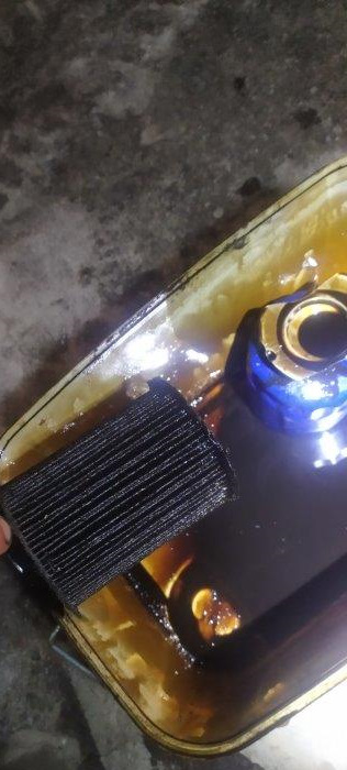

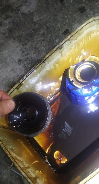

1) Запас масла Amsoil у меня еще на 3 замены, а вот фильтра Амсоил закончились…
Купил AC DELCO PF63E и для сравнения LUBER FINER РH500
Визуально это два брата близнеца сделанных на одном конвейере, только покрасили в разные цвета.
Отличия только в весе
и только потому что верхняя часть у делко сделана из более толстого металла
Конструкция одинаковая, тубус стоит на подставке сверху приклена резина выполняющая роль противодренажного клапана, внутри прижимная пластина без перепускного клапана

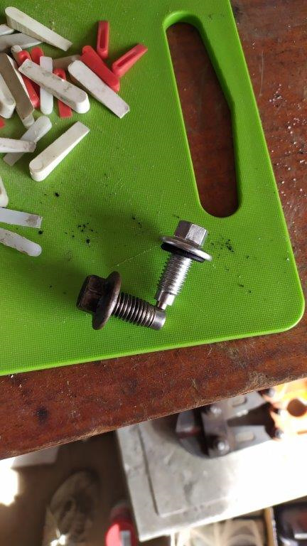

Так же отлично показал себе болт с магнитом на Антаре, каждый раз на нем какая кашица…
Решил и тут такой же купить
Купил на али 500р

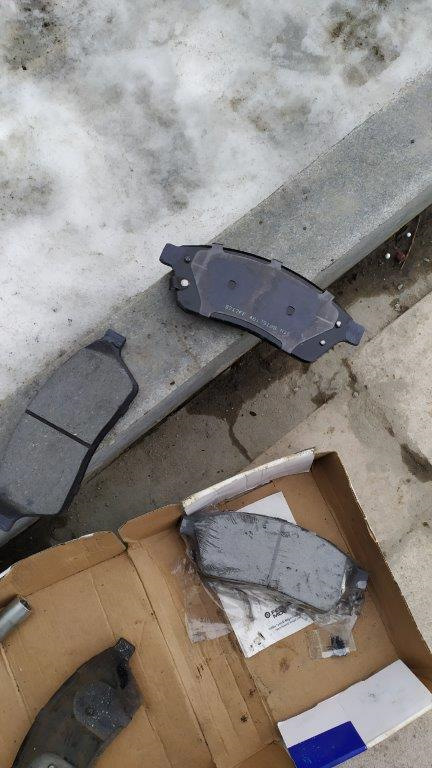

3)Замена передних колодок Wagner QS ZD1422
прошли они 50 ткм
в комплекте смазка и пластины.
Предыдущие пластины ОК, не стал менять. Оставил на черный день.
смазал все, что можно смазать, очистил все что можно очистить.
Не плохой очиститель, очищает ГУД и напор струи хороший вымывает прямо, а не просто брызгает.
Состояние колодок
внутренние износ половина от наружних запас 5-6мм уже мал…Так что отличные колодки, по моему 3 года на них отъездил ну и километраж хороший намотал, так долго у меня колодки не когда не жили, не на одной машине, приятно был удивлен, что наружные еще ОК.
Рассчитываю еще на 50к.
