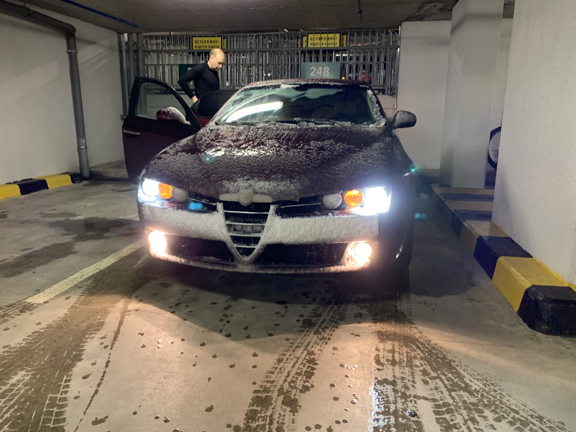

Насколько сильно это греется?
Вообще не сильно совсем, на удивление.
Снег даже не топит, который на фары налипает.
Вот тут левая фара полностью снегом закрыта.
По дальнему свету в принципе понятно все)
