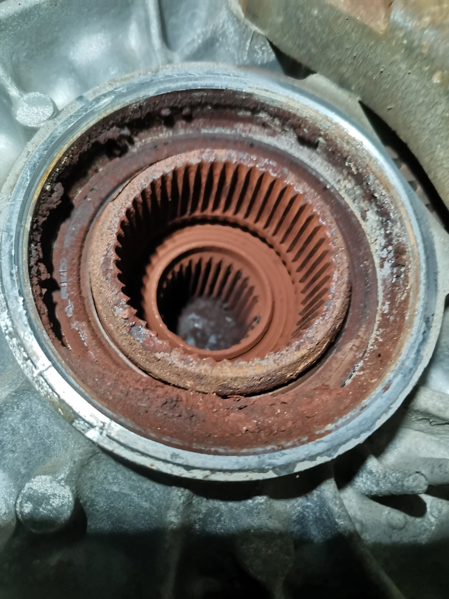

Я знал, что полный привод требует периодической профилактики, а именно смазки шлицевого соединения. Записался на сервис в компанию "Мир Hyundai KIA" на Краснопутиловская ул., 65, корп. 2.
Приехал значит я в воскресенье к 10-00, подняли на подъемник и начали разбирать. Не буду описывать процесс разборки. Отдельное спасибо мастеру Анатолию, довольно грамотный товарищ. Сказал, что на машине ездили довольно агрессивно, так как передние сайлентблоки заднего редуктора уже деформированы, но еще походят. Дальше больше, сняли правый привод, его часть, которая входит в коробку рыжего цвета. Я сразу понял, что хорошего здесь ждать не стоит. Еще мастер сказал, что к ним машины с полным приводом идут потоком по данной процедуре. И его статистика следующая — на 5 авто, только у одной смазаны шлицы с завода. Но я никак не думал, что у меня на пробеге 47 с копейками будет все так грустно при том, что авто эксплуатировали в городе.

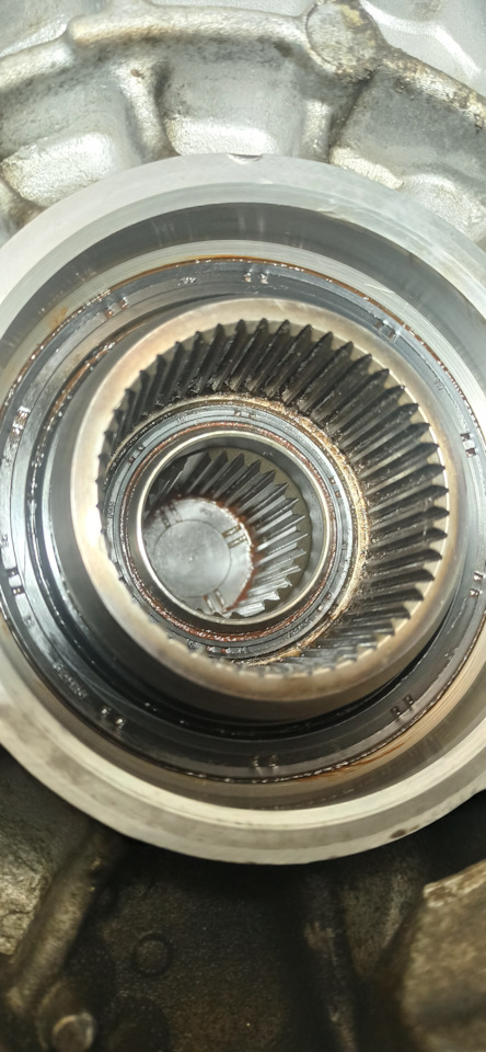

Снял значит он раздатку а там хаус, такое ощущение, что ее устанавливали на авто не новой, а откопанной из под земли со времен второй мировой. Отмыли, почистили, смазали и собрали все в обратном порядке. Сказали катайся дальше, пока "не слижет до конца" и когда шлицы закончатся окончательно я почувствую. На 20.03.2022г. стоимость на ремонт с запчастями мне озвучили 120т.р.+-. В эту стоимость входит разборка/сборка, замена "чашки" в акпп, восстановление шлицов на валу в раздатке, замена уплотнений, сальников в раздатке и коробке.
По окончанию работ дали рекомендации:" без резкий стартов и стараться резко не переезжать с одного дорожного покрытия на другое( к примеру асфальт-лед, либо грунтовая дорога- асфальт).В общем биться этот узел ударов, которые как раз в этих случая и происходят. Думаю, что и бездорожье мне пока стоит объезжать. А пока кататься с особой осторожностью и копить $ на ремонт. Быть может ситуация в нашей стране измениться и запчасти подешевеют. Хотя слабо верится. Так, что друзья мои не поленитесь после покупки полноприводного авто съездить и сделать профилактику полного привода, да бы избежать проблем в дальнейшем и сэкономить свой бюджет.

Да вроде бы, не так всё страшно, после очистки, тут главное жути не нагонять…
Тут чашка уже присмерти . Пора задуматься о ремонте . Угловой пока нормальный
Не знаю, что хуже — ждать конца или попасть на ремонт. Надеюсь походит.
Еще походят, первый раз делал на пробеге чуть за 40, ода была, но не так печально

У меня пробег 43 тысячи и год 2016 машины, состояние шлицов намного лучше + машина стояла у меня 2 года почти не ездила и иза этого как сказал мастер что ржавеет ещё больше!
У меня так же пробегала такая мыслишка. Но пробег бился по всем базам. Видимо Вам повезло больше и вам на заводе при сборке авто намазали сие чудо смазкой. Видимо когда моя машина шла по конвейеру на Калининградском Автоторе, сборщики были на перекуре или обеде. Самому довелось поработать на автозаводе, поэтому не удивлён.
Смазки тоже изначально небыло можете зайти камне в бортжурнал и посмотреть обслуживание полного привода, там есть фото.
Может быть на вашем авто ездили где то по офроуду?!
История умалчивает. Просто ездили наездники, едет и ладно.
