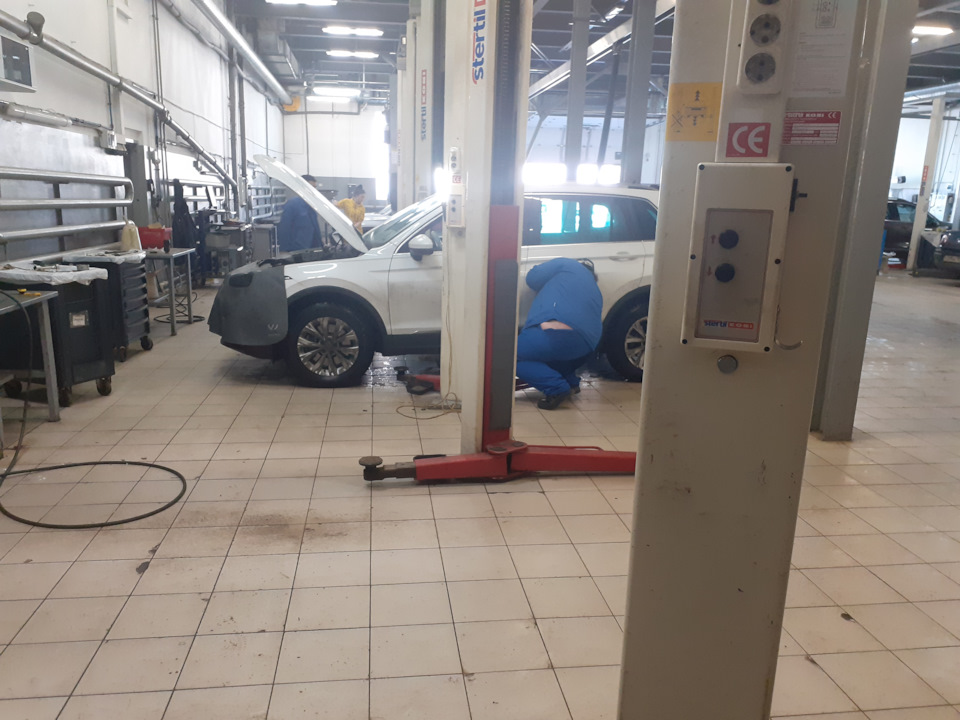

Т.к. по машине были небольшие проблемы с коробкой и мехатроником, то договорился с мастером по первому небольшому бесплатному ТО. Мелочь, а приятно.
Замена салонного фильтра, пробка, фильтр масляный, да и масло в машину Special C 0W30 (допуск 502.00/505.00).
Заказ-наряд прочитал уже на следующий день, т.к. торопился.
Тут впал в небольшой ступор, т.к. вязкость и допуск — не совсем те, что рекомендовал сам «ФОЛЬКСВАГЕН Груп Рус», а именно допуск VW 508 00 и вязкостью 0W20.
Написал обращение в «ФОЛЬКСВАГЕН Груп Рус», приложил акт. На следующий день звонон от дилера "Артан": "мы короче с бумагами напутали, масло залито какое нужно, не переживайте". Я ответил, что я не переживаю, машина на гарантии, если что у меня есть подверждение что официал залил нерекомендованное производителем масло. Через 5 мин снова звонок и приглашение на повторную замену масла. Я не отказался, хотя по приезду обнаружил, что масло льют из бочки 216л. без надписи. Ну поменяли еще разок вместе с фильтром.
Такие вот дела. Третья замена масла на 15 тыс. пробега.
По поводу допуска я вообще не понимаю откуда они на старые движки от 2019 г. поставили новые допуски в 2021г и почему я не могу лить масло по старому допуску. Маркетинговый ход просто? Допуск по экологичности?
