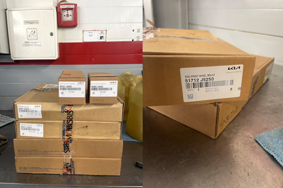

Т.к. не выкладывал посты о замене масла, на одной из очередных замен, а именно

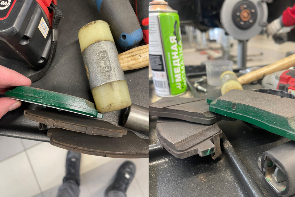

на пробеге 11491км.(20 июня 2021 года), приговорили к замене передние тормозные колодки — заменил впервые.
Спустя пол года, на пробеге 17493км (14 декабря 2021 года) была очередная замена масла. Мастер сказал, что задние колодки на исходе и готовьтесь их заменить на следующей замене масла. Я такой — ну ок, поезжу еще пол годика.
Но спустя два месяца, а именно 17 февраля 2022 года я услышал тот самый "писк' закончившихся колодок.
На следующий день я уже был у официального дилера и готов был заменить задние колодки. Наивный :-D
Как оказалось, тормозные диски приговорили тоже к замене.
По замерам перед показал 27,7мм. С завода идут 30мм, а заводской допустимый минимум эксплуатации 28мм.
По замерам зад показал 20мм. С завода идут 22мм, а заводской допустимый минимум эксплуатации 20мм.
Сказать, что я езжу аккуратно — значит нагло соврать. Хотя все равно был удивлен замене тормозных дисков на таком малом пробеге.
