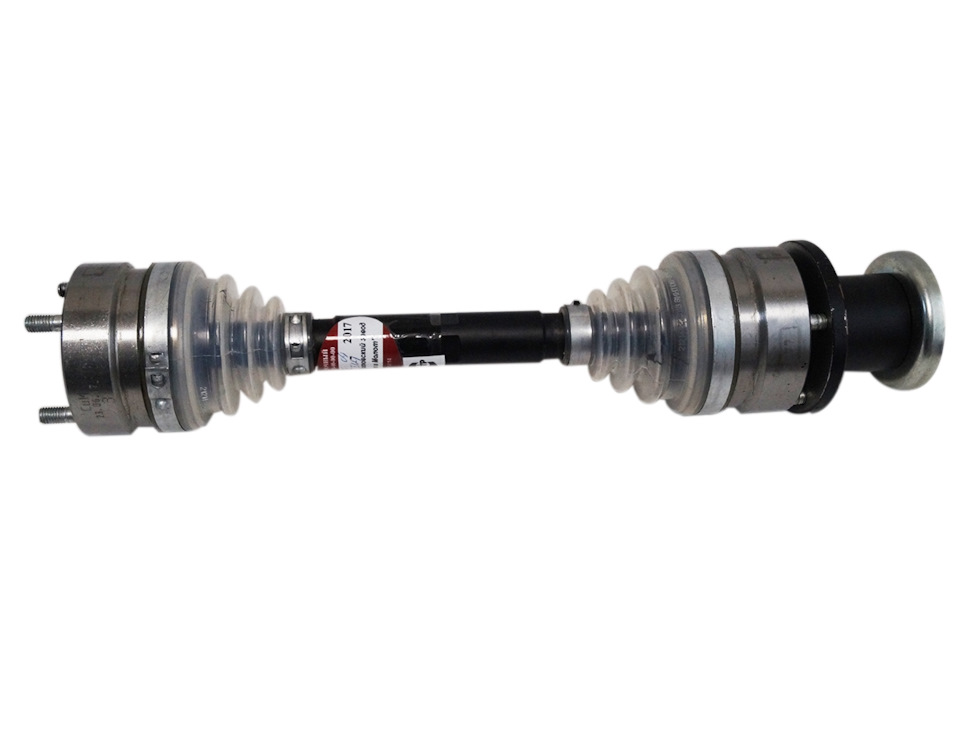

Приветствую, Шниваводы! Поделитесь опытом в выборе промвала.Брать буду у дилера, но встал вопрос, стоит ли взять на двух шрусах? 🤔 За 90000 пробега меняю первый раз. Карданы стоят на шрусах(сим), менял около 10к назад. Всем спасибо!
Запутался я совсем с этим валом) Сам понимаю, что муфта должна, но и многие советуют шрусы. Но блин цена не та, чтобы эксперементировать. Сегодня звонил дилеру, озвучили 12к Но пообщавшись с ними предложили через пару дней привезти за 9500. В магазинах Волга автопром по 5к но не советуют его, да и сам больше к ориги склоняюсь.
На двухшрусовом да, трогается как будто не тянется, сразу врум и поехал, четко как то, но из за ударов да пришёл быстро в негодность, не гасит она как будто, и удары приходятся на сепаратор, я грустная заклинивший вскрыл там выработка аж
В этих и подобных по брендам смазках есть всё, и ресурс шрусов и подшипников у меня лютый! Пробеги за год у меня за 100 тыс/км.Без замены этих узлов. У меня шнива с 19-года уже за 200 с лишнем тыс/км перевалила. А вот как раз смазка Шрус, особенно нашего производства, это прям параша, работающая на оборот как образив убивающий всё!
Если кпп с рк уставшие, то на двух шрусовом удары будут больше, точнее они будут более явные и ощутимые. Я когда на сток кпп поставил двух шрусовой промвал, просто офигел, поэтому снял его через неделю и вернул новый бублик. А вот когда кпп поменял на новую и поставил обратно двухшрусовой, то ударов уже не стало, трогается чутка более связано так как нет демфера. В плане вибраций разницы нет.
Да вроде не уставшие)Пробег 90к практически трассовый, не насилуется.
Зачем переплачивать за двойной шрус, только лишний риск вылетевшей пласмассовой заглушки и рваного пыльника, тем более там нет равных угловых скоростей, с муфтой ходит отлично нет вибраций, зачем платить больше я бы взял оригинал с муфтой, в принципе как сейчас и эксплуатирую.
Хз, у меня муфта при езде в морозы под — 50 не редко лопалась. А в те времена, когда я брал промвал, разницы между стоком и промвалом с двумя шрусами практически не было. А я тем более купил б/у промвал, он был даже дешевле чем новый с резиновой муфтой

У меня после установки промвала на двух шрусах наоборот не стало ударов в трансмисии
Заметь, мне за рекламу не платят, я конститирую факты чисто по лично своему опыту эксплуатации, был бы промвал на двух шрусах так ужасен, как о нем пишешь, то я бы давно поменял на обычный
Я все понимаю, но у тебя условия эксплуатации ни как у большинства, у тебя и нива переделална во многих местах, так как тебе подходит, вот лично мне нахрен второй шрус между кпп и раздаткой не нужен, я муфтой обхожусь, на ней мне комфортней и авто у меня полный сток, мне хватает и температура редко ниже -30 опускается, Вот из этих мнений, твоего, моего и ещё куча других и приходиться делать вывод для себя нужен челу двух шрусевый или с муфтой.
Ну лично мне промвал нравится, я его покупал б/у, хз сколько-то там прошёл, потом ещё я около 30 тысяч накатал. Единственное что в нем говно, так это пластиковые крышки, они со временем вылетают и смазка вся вытекает, я их поменял на резиновые металлические крышки от старого кардана и теперь все хорошо. У кого то эти промвалы быстро ломаются, у кого то они дают дикую вибрацию с новья, ну я хз где они их покупали, может контрафакт какой то. Если покупать, то на сайте макс автохелп или прям с завода, чтобы точно знать, что оригинал и была гарантия
Это у тебя люфт в кпп большой просто, надо было сперва кпп починить
Нива вся сплошной люфт 😂 да небыло вроде, все же четко было
У меня ж чётко 3ий год работает шрусовый промвал😉
Я на вторую машину ставлю 2вух шрушовый и ни каких проблем нет, все устраивает
Бери двухшрусовый, только вскрой пыльники и добавь смазки.
А какой смазки добавлять?
Шрусовой, хорошего производителя.
А у какого производителя хорошая шрусовая смазка?
ХЗ. ))))

Вот поэтому и спрашиваю! По логике всё понимаю, что муфта гасит, но многим нравится двух шрусовой. Хотел отзывы послушать.
Все верно на то она и Эластичная муфта, чтобы гасить крутильные колебания.

Ставил себе сим на двух шрусах. Работает не эластично через 3000км заклинил, вернул на муфте
А покупал на заводе?
В Лада детали
Хз мож палёнка был…
У меня и с двумя шрусами нет вибраций и пыльники там не рвутся 🤔
Он и стоит дороже, я за разницу в цене, и отсутствие разницы в эксплуатации, а свой кардан я покупал на заводе изготовителе вместе с автомобилем, 😃
Все верно, если открыть книгу характеристик и эксплуатационных рекомендаций для шнивы, то Нижний предел эксплуатации автомобиля температура -28 . А если в минус 60 поехать можно и без покрышек остаться, а если в минус 70 то и пружины лопнут на кочках, тут я понимаю речь идёт о обычной эксплуатации и привычной большинству людей температуры, то намерена два шруса, чтобы удары сильней ощущать в трансмиссии.
Если до её до — 28 эксплуатировать, то она будет большую часть зимы стоять, а ещё и немного осенью и весной 🤣

Сань, конечно на двух шрусах бери, проверено
Просто поделюсь своим опытом: www.drive2.ru/l/584256565696032996/
Еще, мне комфортнее в разы с родным промвалом, правда. Сейчас ищу оригинальный.
Стоит на двух шрусах уже 3 года, все отлично
Вооооо, вот этого я и ждал🤝
Просто были сомнения потому, что не сталкивался с двух шрусовым.Раньше когда была коротышка таких не было, ставил обычный.
Кардан сим, продается в магазинчике производителя. Работает хорошо. Магазин есть в Засратове и Махвачкале.
Смазки добавить через крышки только не шрус-4.
Я имел ввиду не производиля, а двух шрусовой или обычный?
Двух шрусовый.
