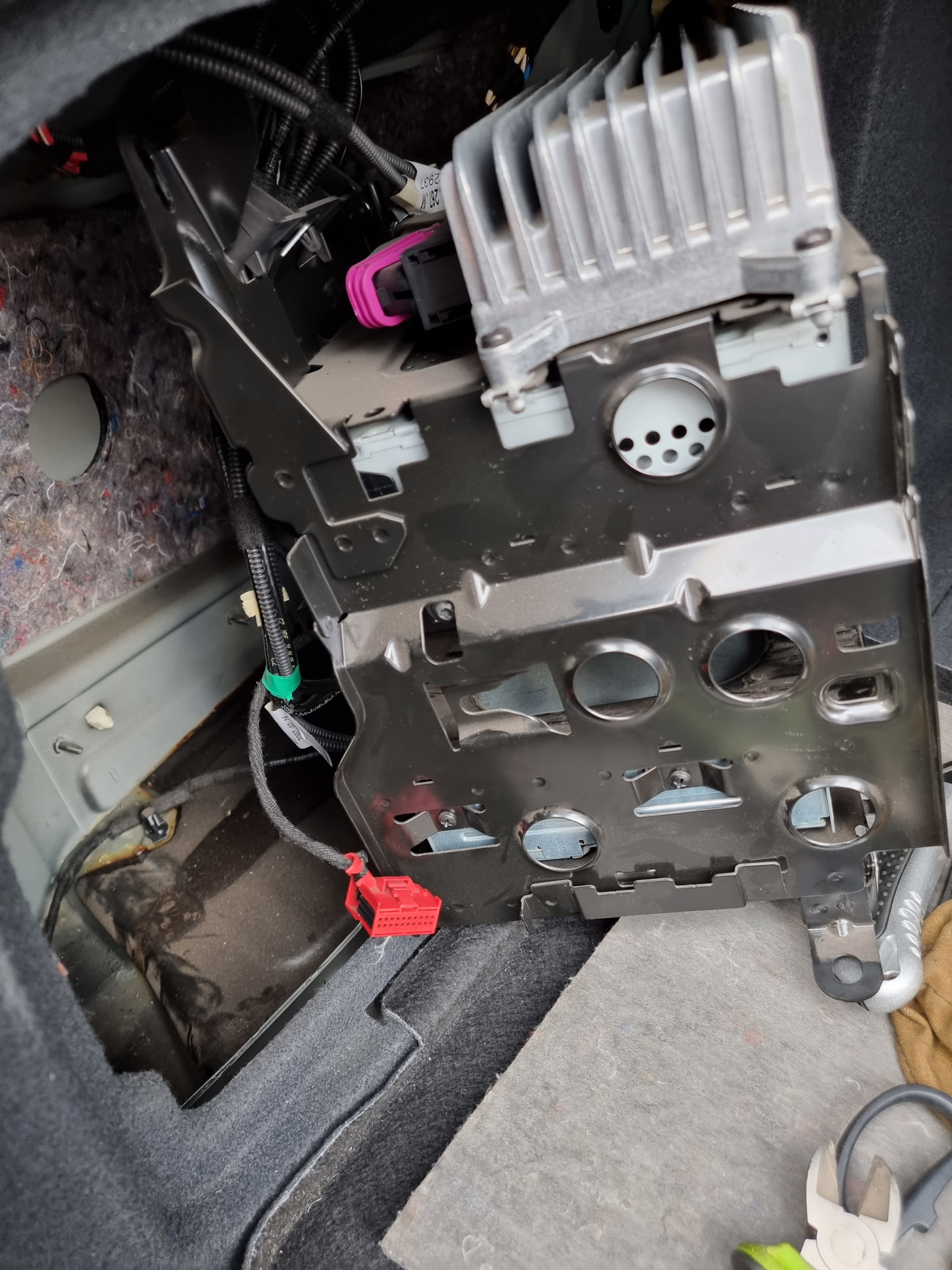

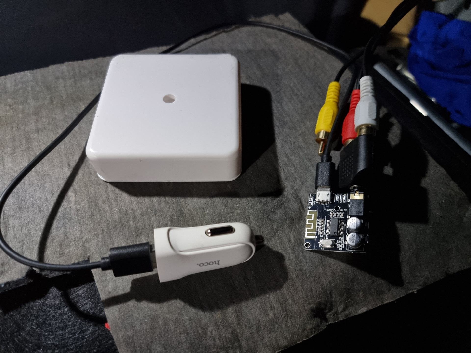

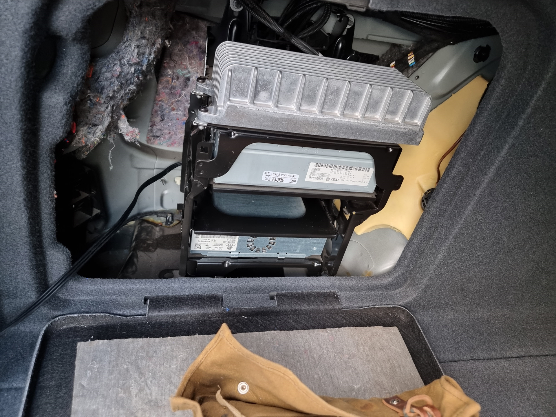

Одно из первых, что сделал после покупки это установил модуль bluetooth VHM-314.

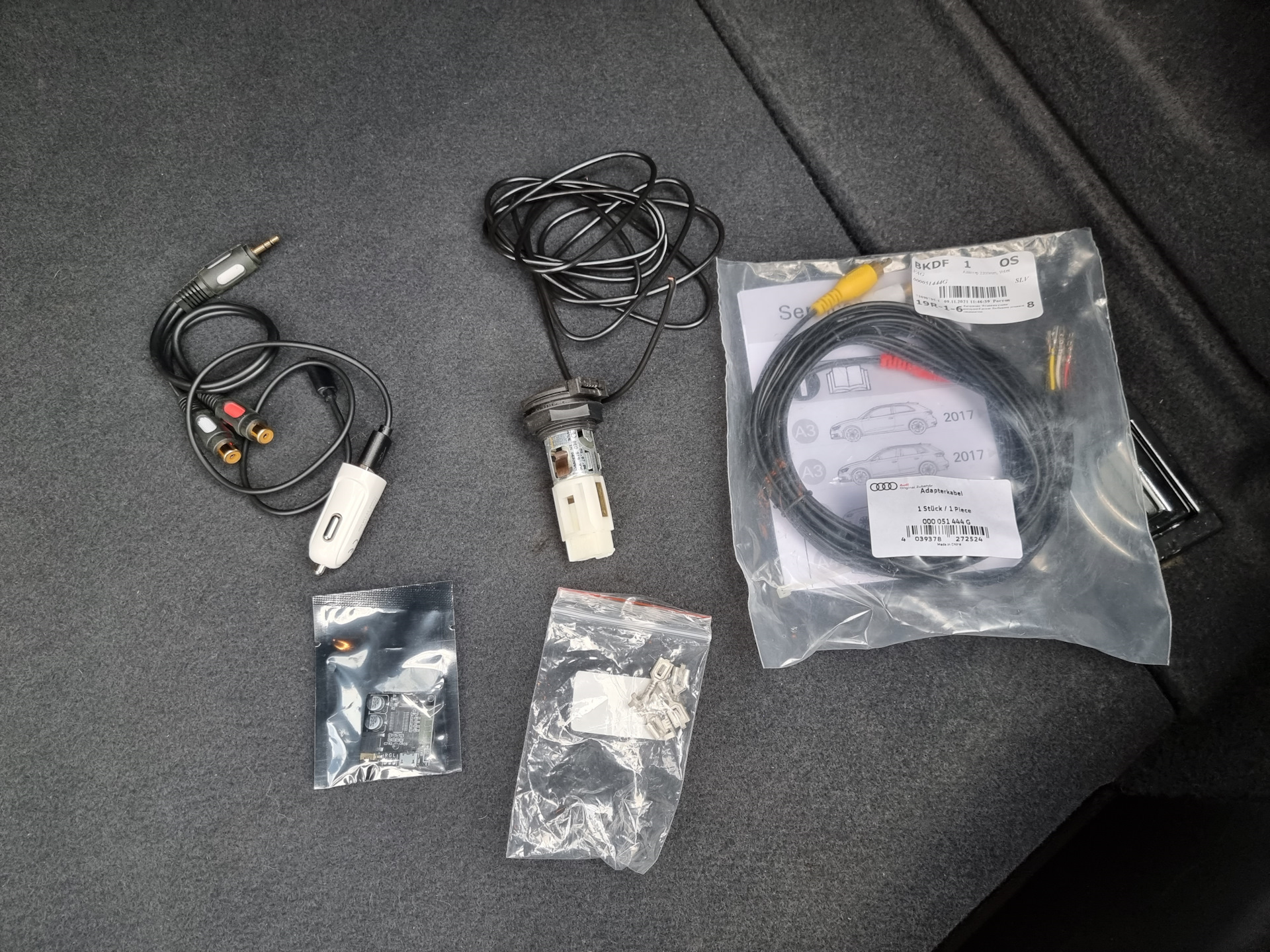

Для того, чтобы его подключить, заказал ваговский кабель 000051444G в ТВ тюнер, USB зарядник для телефона и переходник с RCA на Jack 3.5. Изначально для питания хотел подключить вторую розетку в багажнике, но в итоге использовал имеющуюся с завода. Чтобы модуль просто так не болтался, убрал его в корпус.

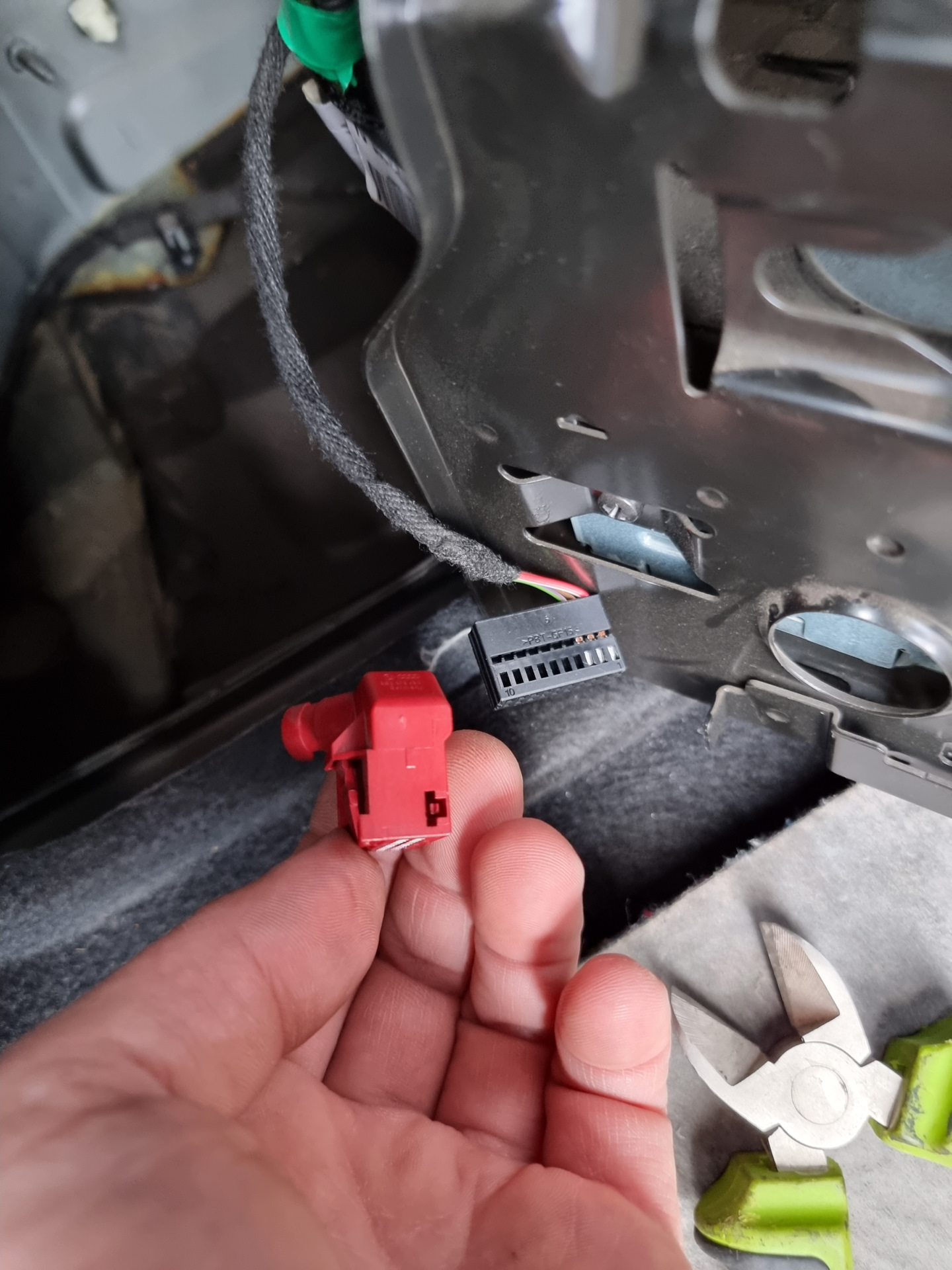

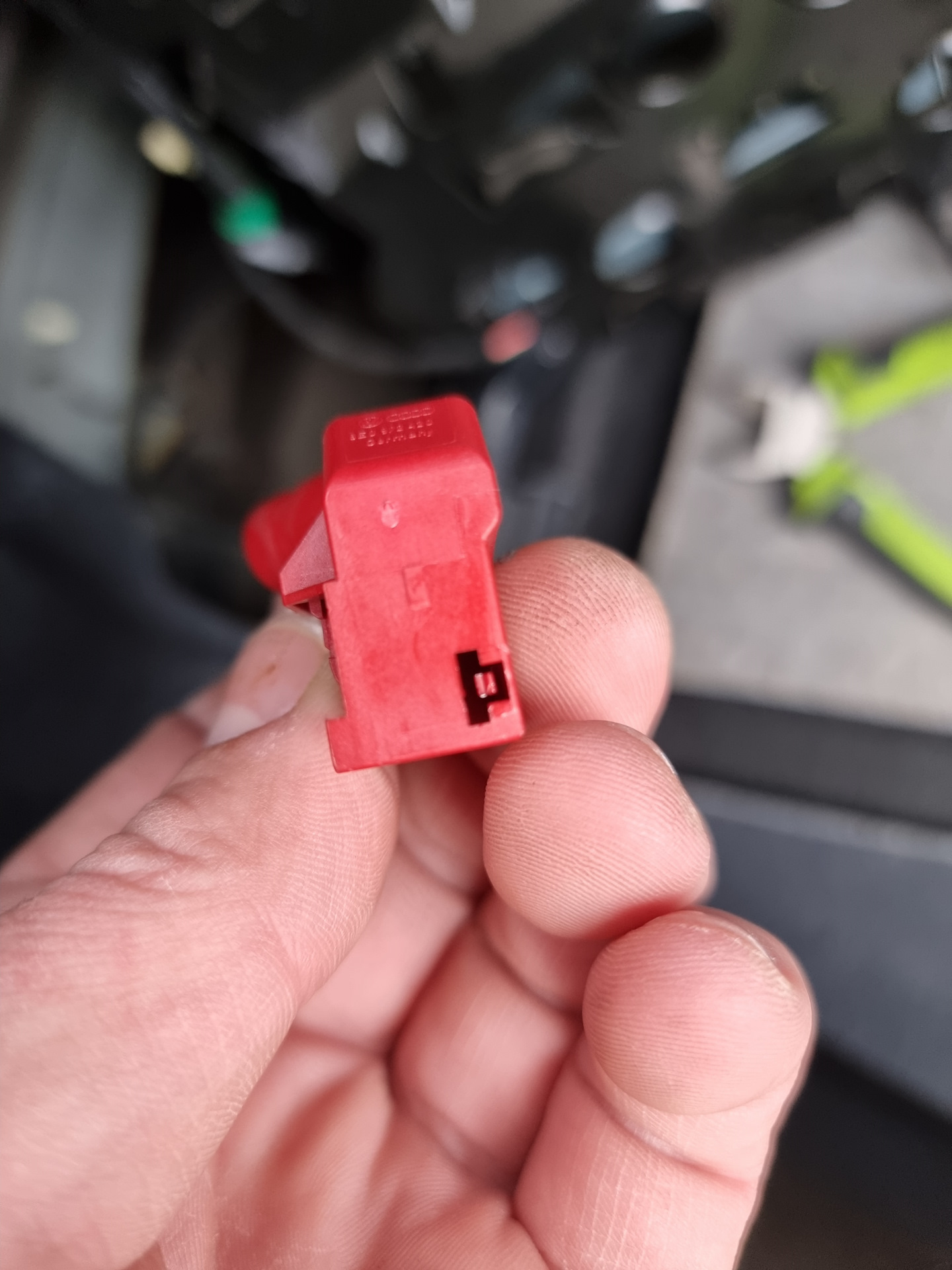

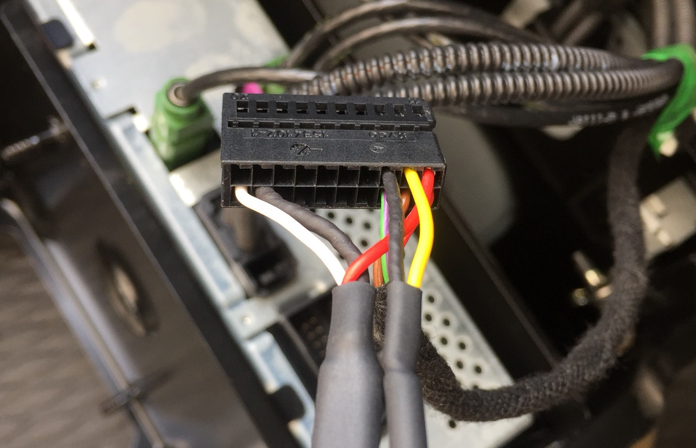

Отключаем разъем ТВ тюнера.
Подключение к разъему ТВ тюнера:
черный — 9 пин
белый — 10 пин
красный — 11 пин
желтый — 12 пин
черный — 13 пин
Если нужен флеш накопитель, то можно купить модуль с его поддержкой, но мне это не нужно.
По итогу 3000р и отличная альтернатива триоме. Качество ровно такое же, как и с диска.

Можно схемы по чётче 🧐 ни чего не видно)
В тексте расписал более детально.

Приветствую! Какая аудио система стоит и как сравнивали качество звука?
Стандарт. Сравнивал самым точным и главным устройством — ушами.
Чтобы сравнить, на мой взгляд, надо иметь возможность послушать две параллельные системы …

А что непонятного? Пины от ваговского шнурка запиновываем в разъём от тв тюнера по схеме, подключаем переходник и модуль. Всё.
