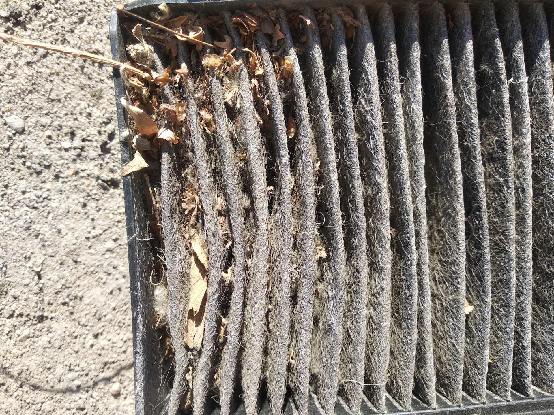

Ну по замене фильтров говорить нечего — все просто. Старый салонник был ушатан в хлам, пылищи листвы и грязи полно.

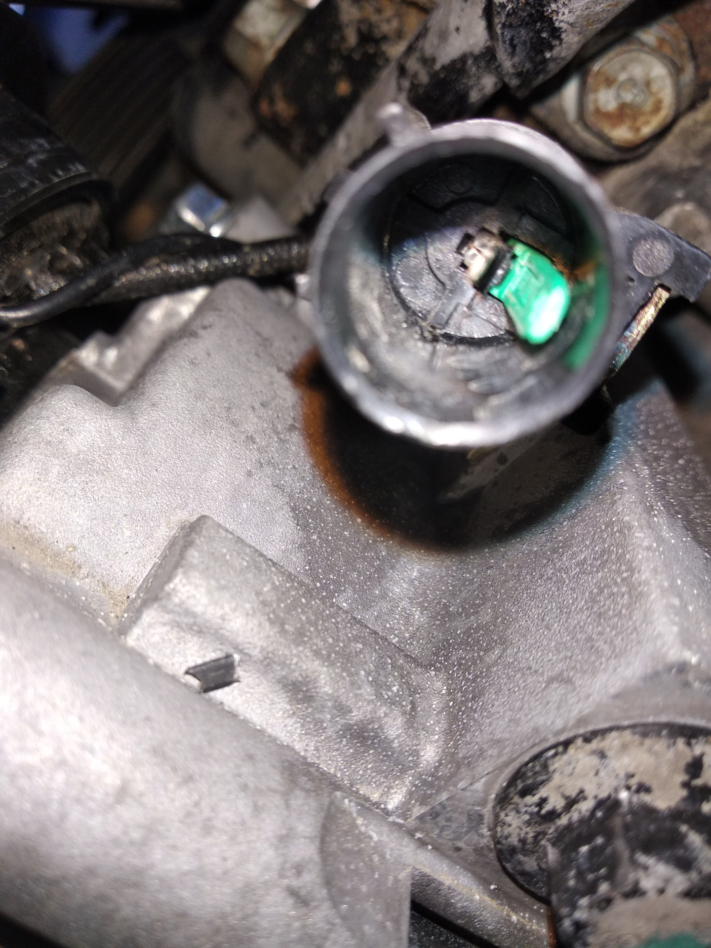

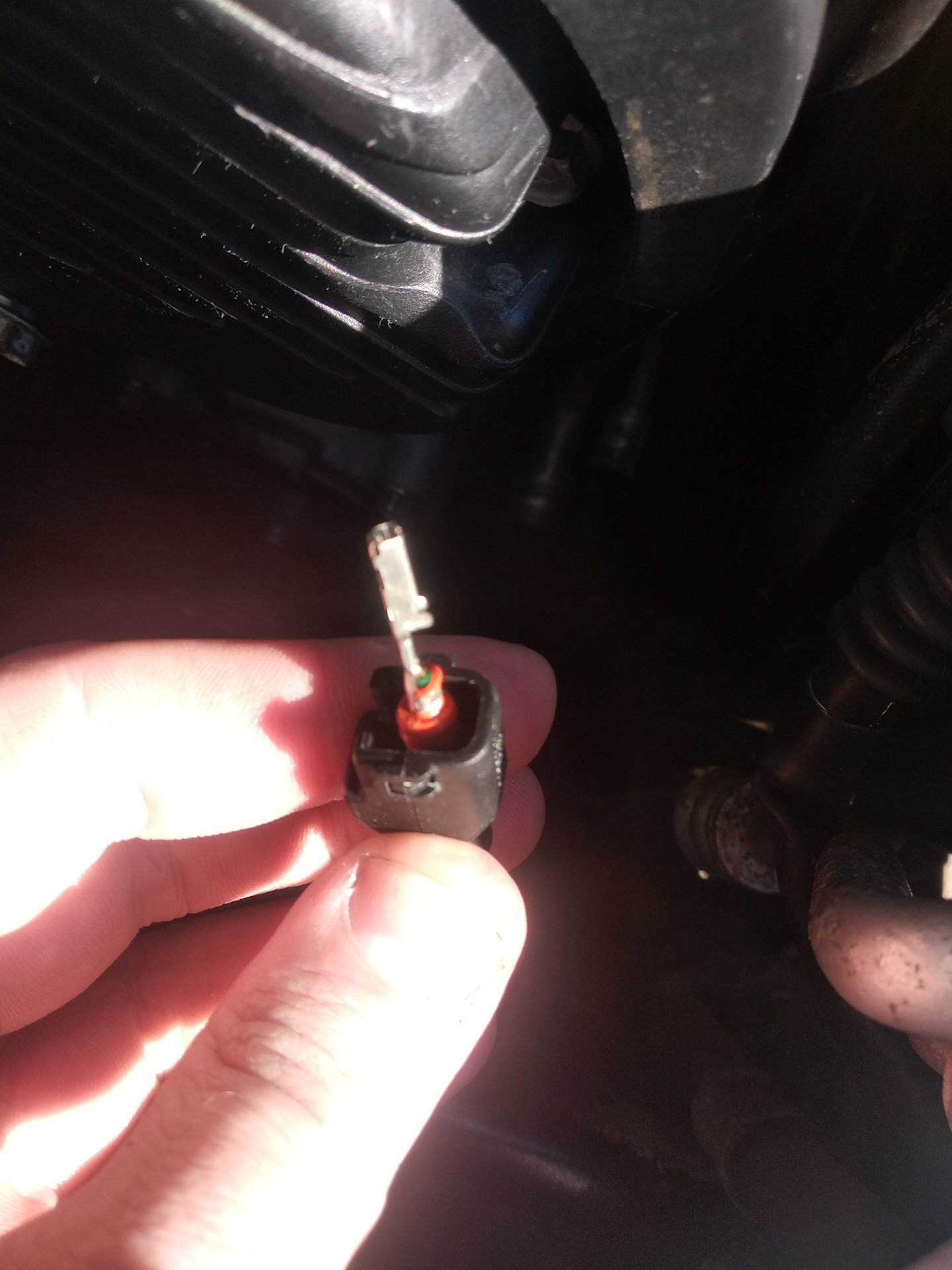

Ну мойка двигла без косяков — это не мойка! В итоге понедельник. Еду на работу, трясет, пропуски, чек загорелся, цилиндр оффлайн. Хрен с ним на 5ти тянет норм. Доехал до работы. Плюс еще ошибка по высокому напряжению нижнего датчика кислорода (которых меня нет. а разъемы болтаются перемотанные изолентой и скотчем). При осмотре еще обнаружил что разъем идущий к муфте компрессора рассыпался и болтается!
Решаем проблемы.
1) Разъем.
Берем фото. идем в автомагазины. подобрали похожее от ксеноновой лампы. Подошел. Спаивать нечем. Зачистил, скрутил, заизолировал. одел гофру, еще чуть изоленты. Готово. Втыкаем в разъем — кандей заработал, еще немного его изолентой зафиксировал, на всякий. чтоб опять не вылетел. первая проблема решена.
