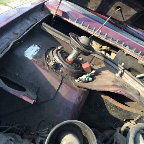

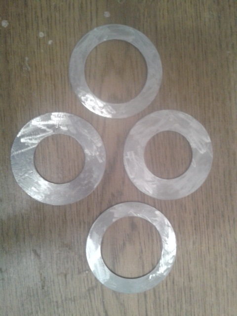

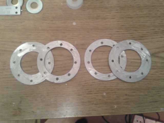

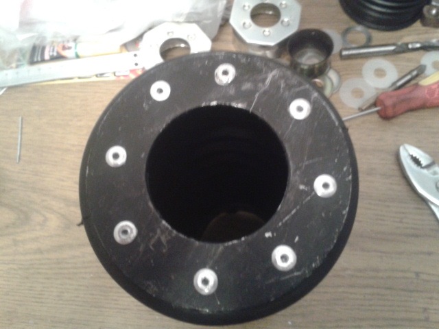

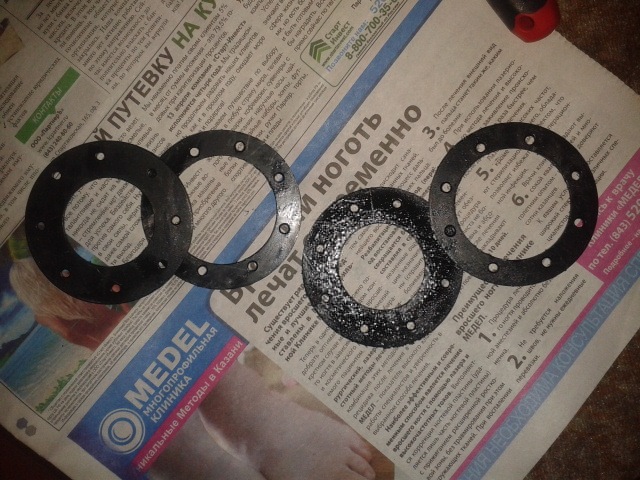

Пишу далее, доработка пыльников на передние стойки Мосика, у токаря были заказаны шайбы под пыльники ТАЗа 4-ре шт. два внутренних и два наружных. далее по фото.
куплены клёпки
Начальные шайбы под подготовку под пыльники.

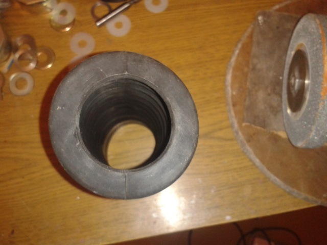

просверлены отверстия под клёпки (на глаз) думаю ровно.

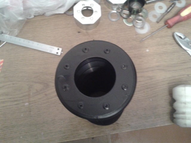

впихивание внутренней шайбы

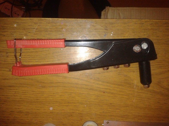

эта хрень, по другому ХЗ как называется, не знаю поможет поставить клёпки куда надо.
Шайбы после антикора.

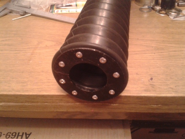

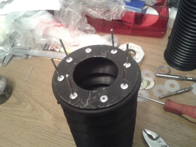

Прикрепление клёпок с помощью непонятной херни.
Вся эта хрень заклёпана на пыльник от заднего амора ТАЗа, для переднего амортизатора Святогора.

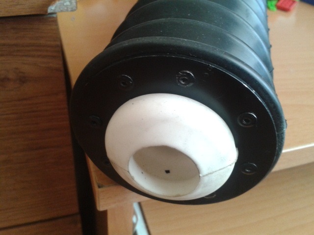

Вид с боку на пыльник.

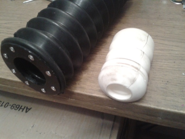

Сравнение отверстий для впихания отбойников.
Конечный результат внедрения шайб в задние пыльники от ТАЗа для передних стоек Святогора.

Эта хрень называется заклёпочником. :-)
Да "БОГ" с ней как она называется главное результат и он оправдан!
