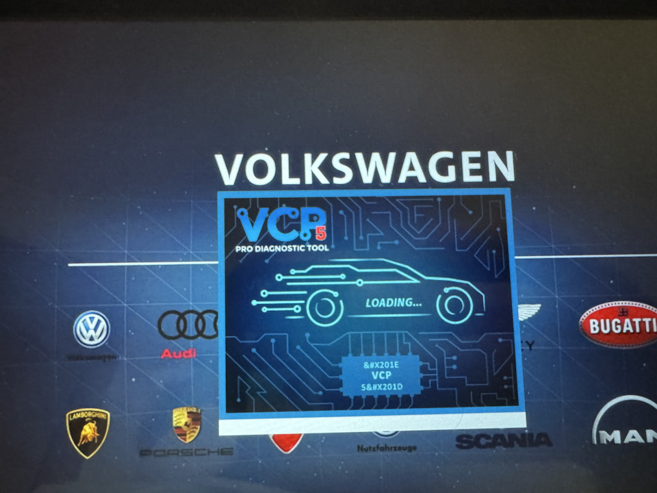

Опишу очень подробно по пунктам с картинками, может кому будет полезно. Все проверено и испытано, ПО рабочее, прошивает и адаптирует

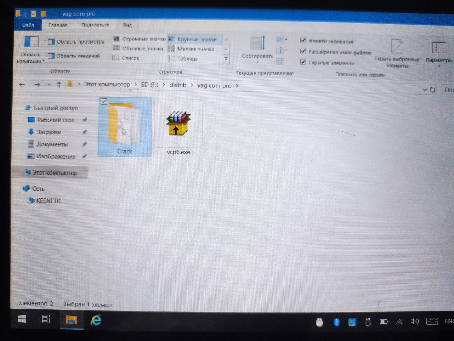

1.Итак скачал папку с установочным пакетом и файлами активации
Отступление: при покупке в придачу дали рег ключ usb белая флешка, можно работать с ней, но взломанная версия работает на ура и без ключа юсб.
2. Распаковываем файл vcp6.exe по умолчанию в корень диска С.
3.в распакованной папке есть готовая программа, у меня она сразу наотрез отказалась работать.
В этой папке находится папка с установочных файлом vcpsetup_v6
4.файл для установки программы setup.exe
5. Открывает и начинаем процесс установки. Все стандартно
Всегда далее и утвердительно соглашаемся с установкой в корень диска С" по умолчанию.
6.активация
Открываем папку Crak с 3 файлами, выделяем их и копируем в установленную папку программы С:\vcp6
Подсоеденям шнур и по умолчанию если установка была без ошибок он определиться в системе с установленными драйверами.
Открываем программу на рабочем столе и пользуемся на радость. Ну или если криво прошьете на радость продавцам новых блоков))

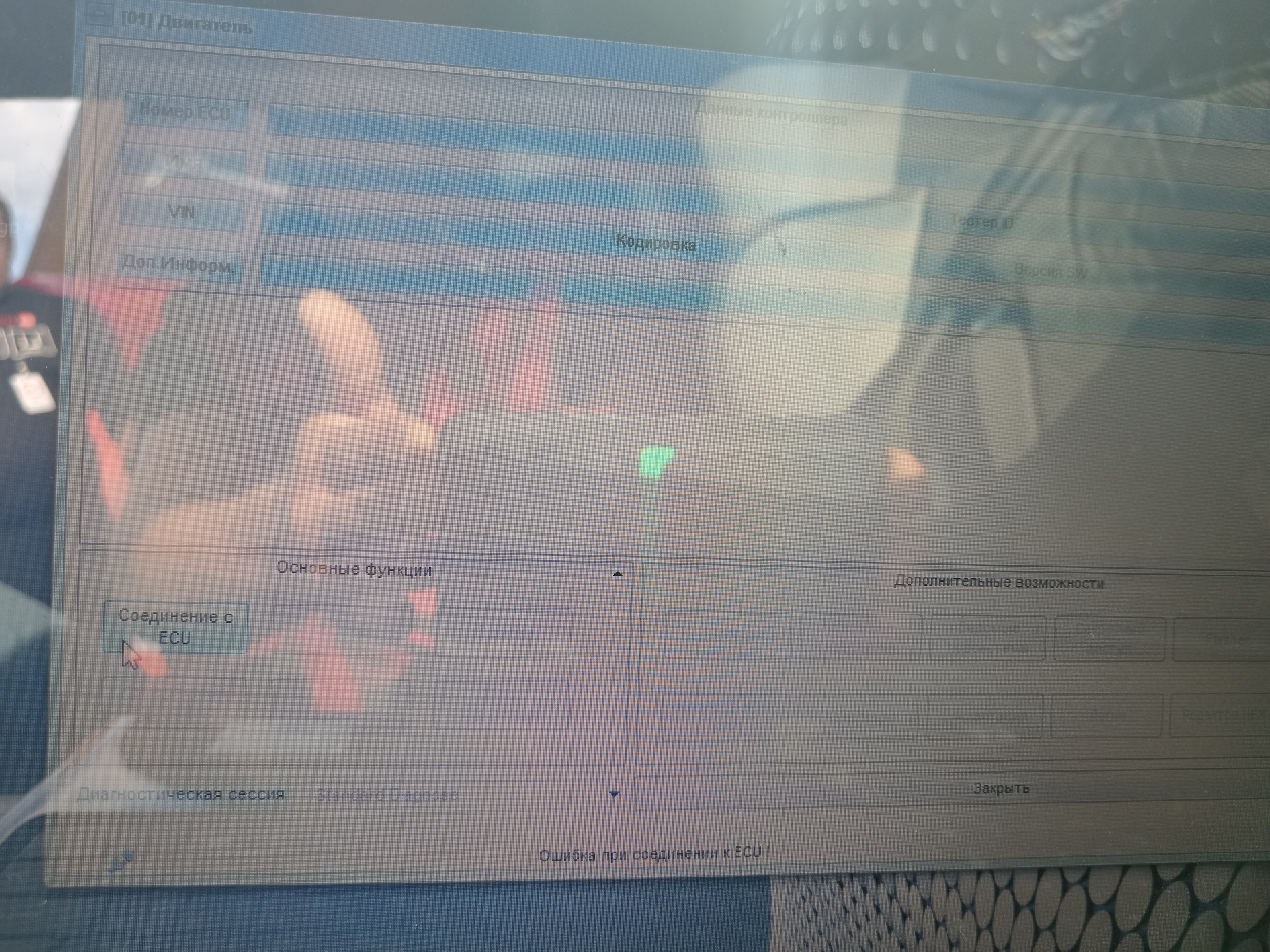

Я тут хотел через такой же китайский VCP кабель активировать складывание зеркал с ключа на своём Тигуане 2010г., так вот при попытке сделать это через сервисные процедуры, после нескольких этапов выдаёт сообщение "ошибка ввода в режим безопасности". Что с эттим делать вообще не понятно.
