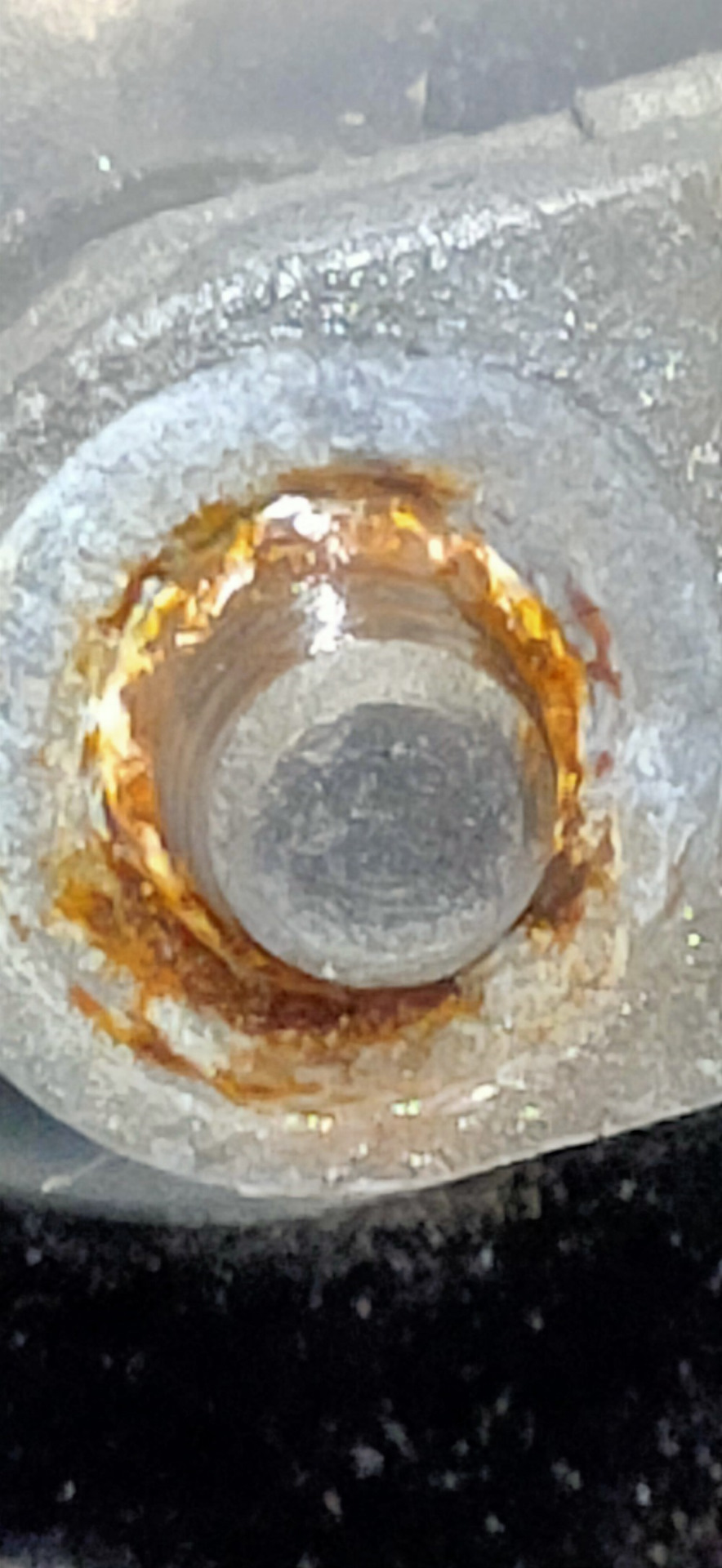

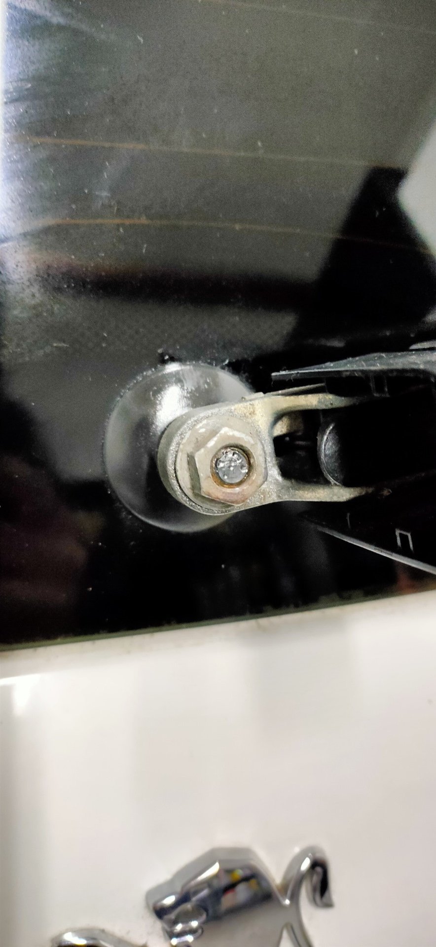

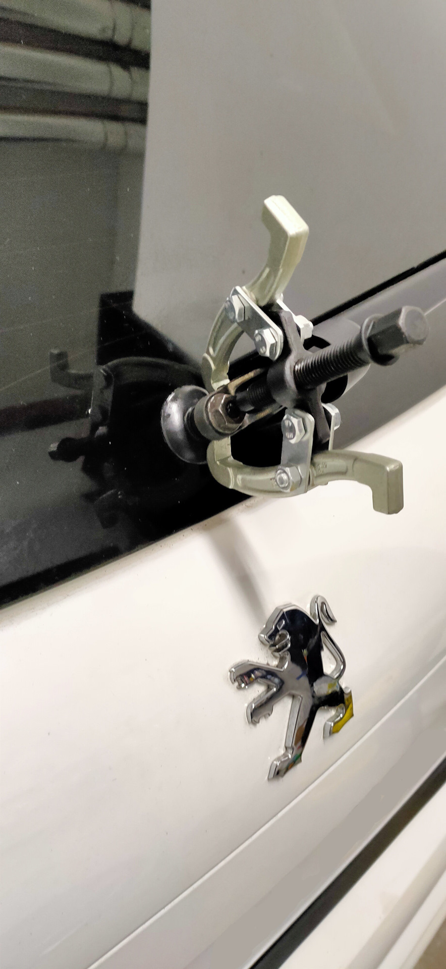

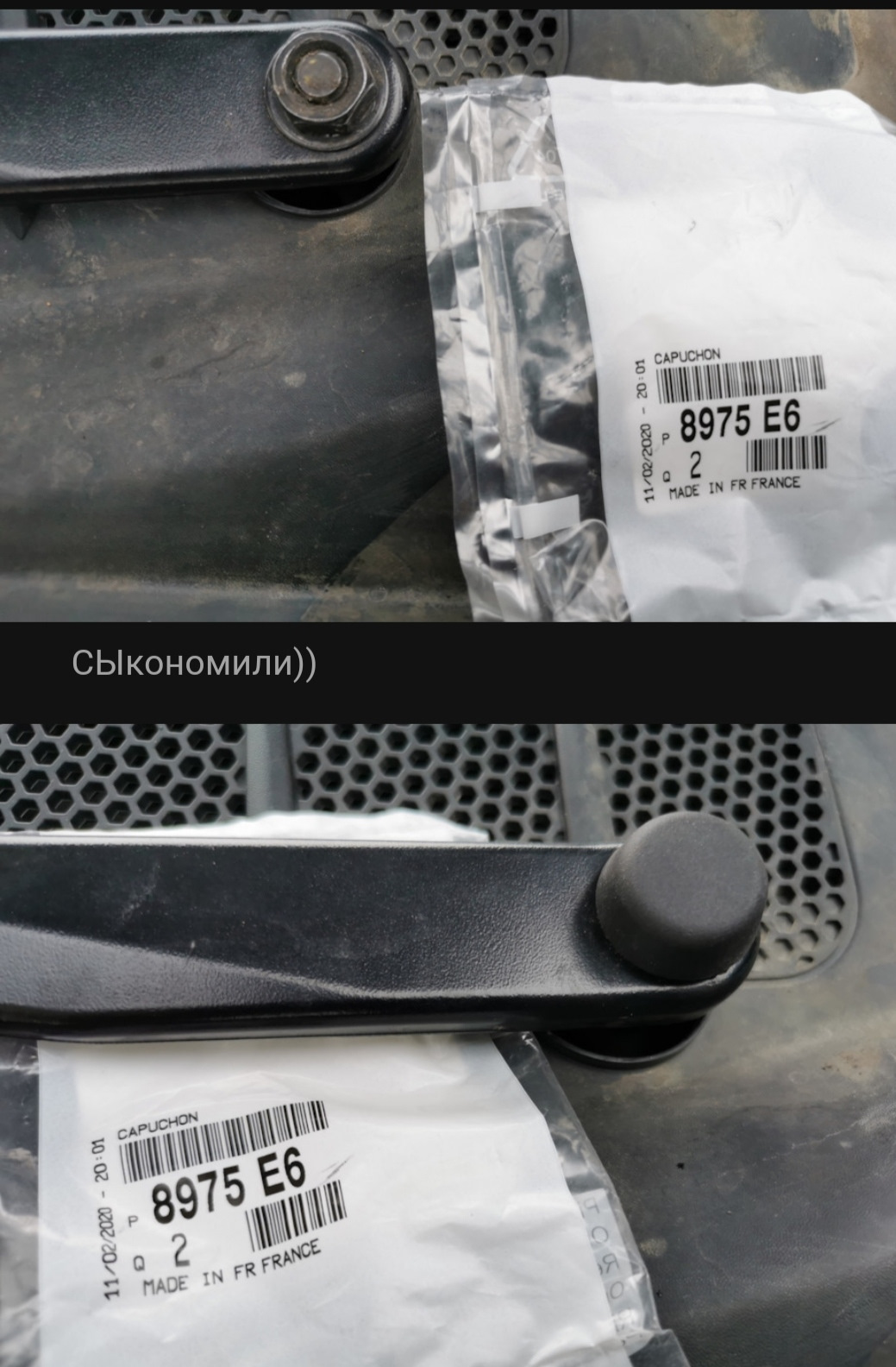

Как снять ржавый дворник?
до
после

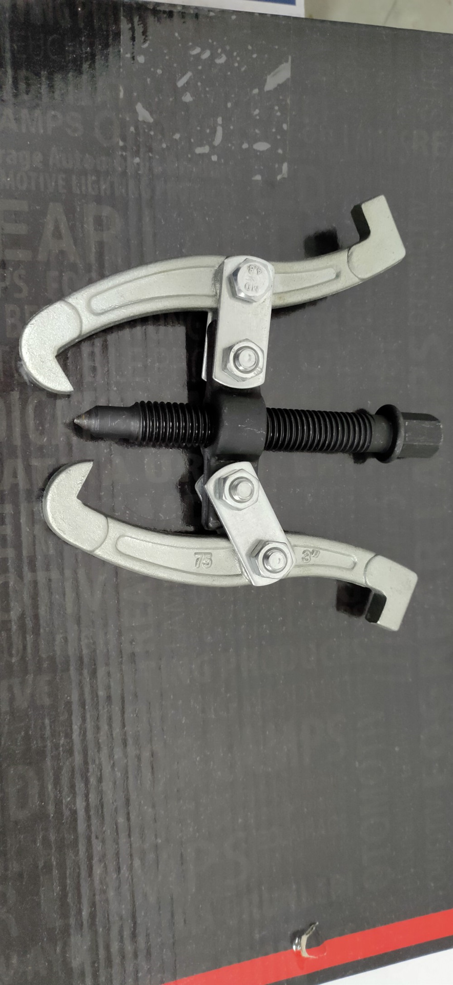

съемник

Не проверял, но на зад тоже должны подойти
