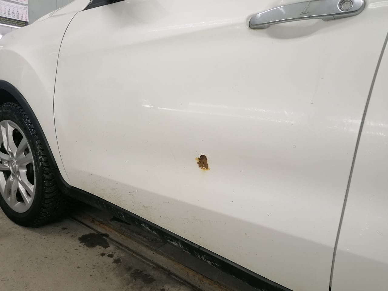

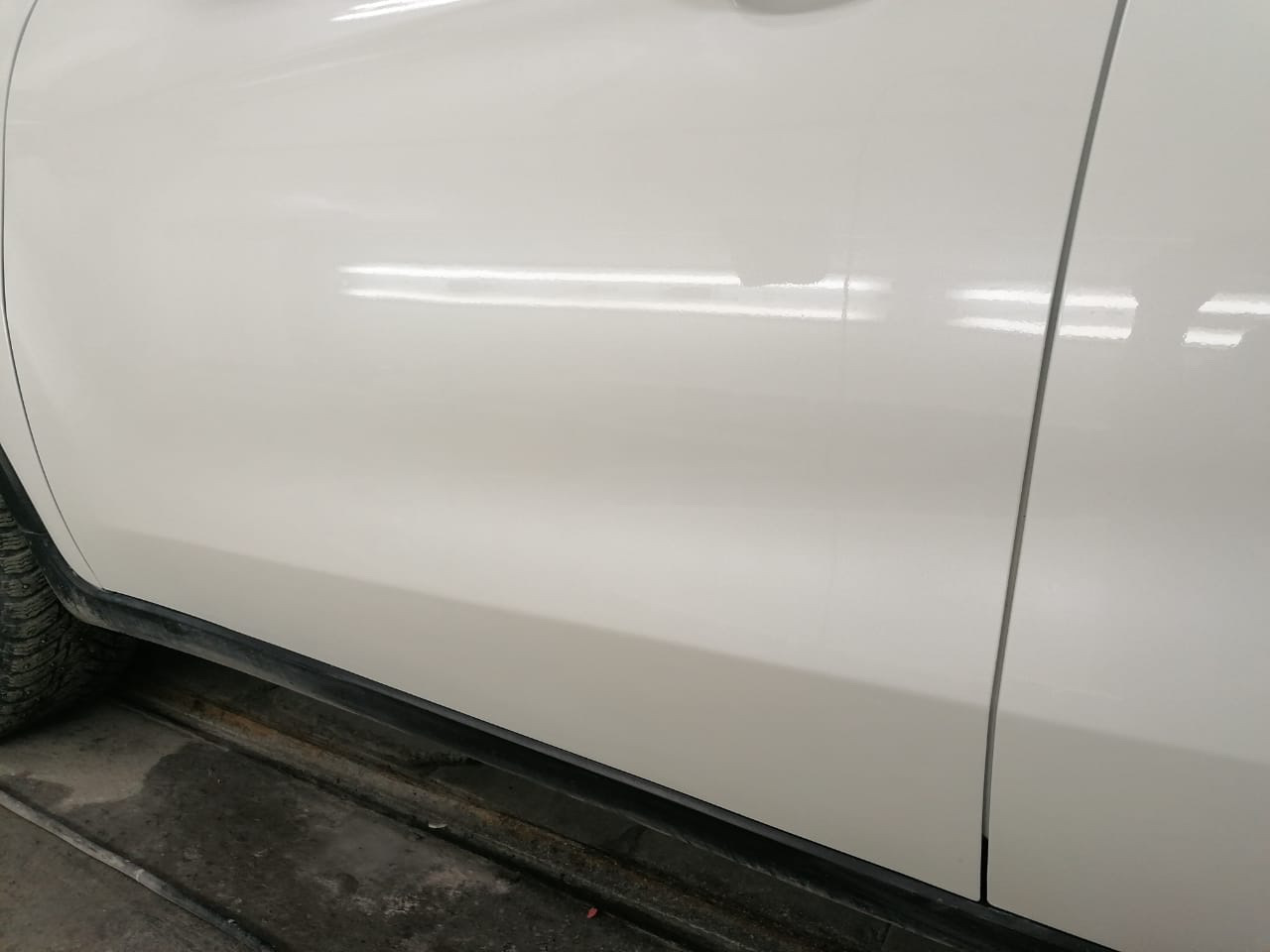

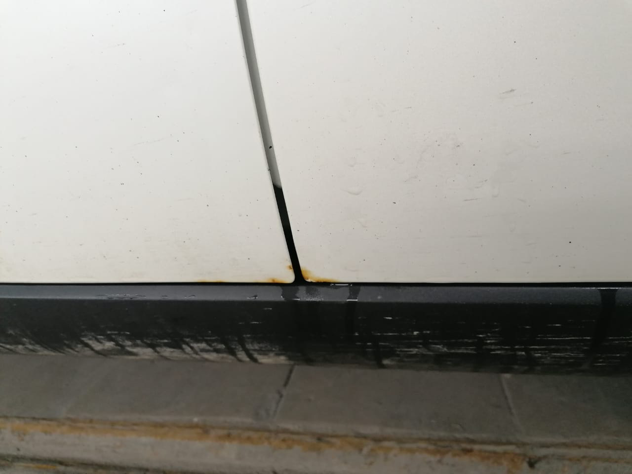

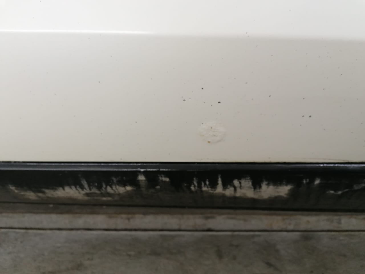

До вчерашнего дня у машины реально не было ни одного крашенного элемента. Но по низу передних дверей было много сколов, большую часть из которых ещё предыдущий хозяин заботливо затыкал краской, но не все. Один скол зацвёл, разрастаясь образовал небольшой пузырь под краской. С этим пузырем мы машину купили и отъездили так 3 года. Пузырь никак себя не проявлял, но этой зимой, кусок краски покинул кузов, открыв миру ржавый пятак посреди двери. Поэтому машину загнал на покраску, заодно покрасил и переднюю пассажирскую дверь, т.к. там тоже был пузырёк и сколы.

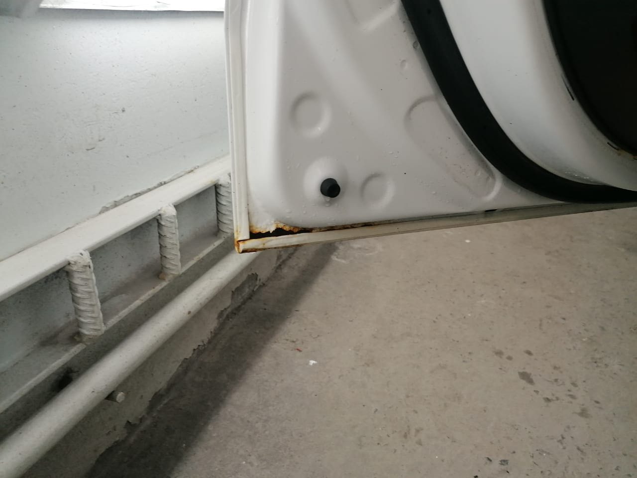

Ещё покрасили низ передней и задней двери с водительской стороны и залили мовиль во все скрытые полости дверей.
Всю ржавчину мастер очистил, протравил и покрыл кислотным грунтом.
Сейчас задумываюсь о брызговиках и бронепленке на двери.
