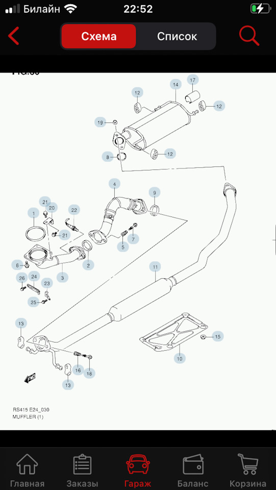

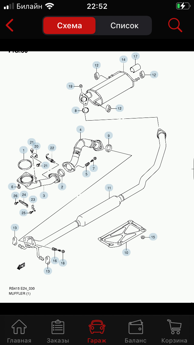

Дружище, у тебя есть гофра на глушителе?
Она есть, но ей ооочень хуево. Она порвана
Если будешь менять, сделай, пожалуйста фото. Просто интересно где она стоит. У меня вся выхлопная трасса родная, и гофры там нет. Её собственно и на схеме нет.
Она под защитой двигателя. Фото сделаю, обязательно.
Nikneit
Припозднился я с фоткой, но всё же вот.
Спасибо. 👌
У меня в этом месте идёт цельная труба. Да она и по заводу идёт цельная. Видимо у тебя кто-то из предыдущих владельцев уже врезал туда гофру.
