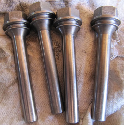

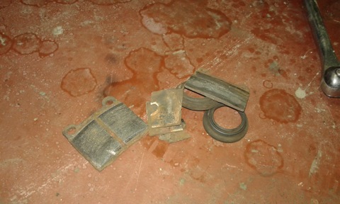

Потом подняли машину, чтобы обработать места ремонта днища, и я решил воспользоваться ситуацией и поставить уже давно перебранные передние суппорта, не ожидая перспективы самого настоящего секаса… Еще когда разбирал, не обратил внимание, что пыльник одной из направляющих был поврежден, отчего она закисла и заклинила. От этого колодки выработались неравномерно. Попробовал я было провернуть направляющую ключом — не тут-то было. Я взял пневмогайковерт — опять неудача. А взял газовую гарелку, спалил баллончик газа, опять пневмогайковерт — направляющая радостно провернулась, оставив свой обломок в головке инструмента. В общем, сломал. Просверлил отверстие, чтобы выбить — фиганьки. Снял скобу с машины и позвонил своему приятелю, у которого ацетиленовая горелка всегда с собой (он холодильники ремонтирует). Потом было четырехкратное нагревание скобы до малинового цвета с быстрым охлаждением, рассверливание отверстия, куча сломанного инструмента, которым пытались выбить… Только через пару часов железяка сдалась. Отверстие было заварено сваркой, ремкомплект из 2шт. направляющих заказан (200 грн.) и завтра приедет. Фух!

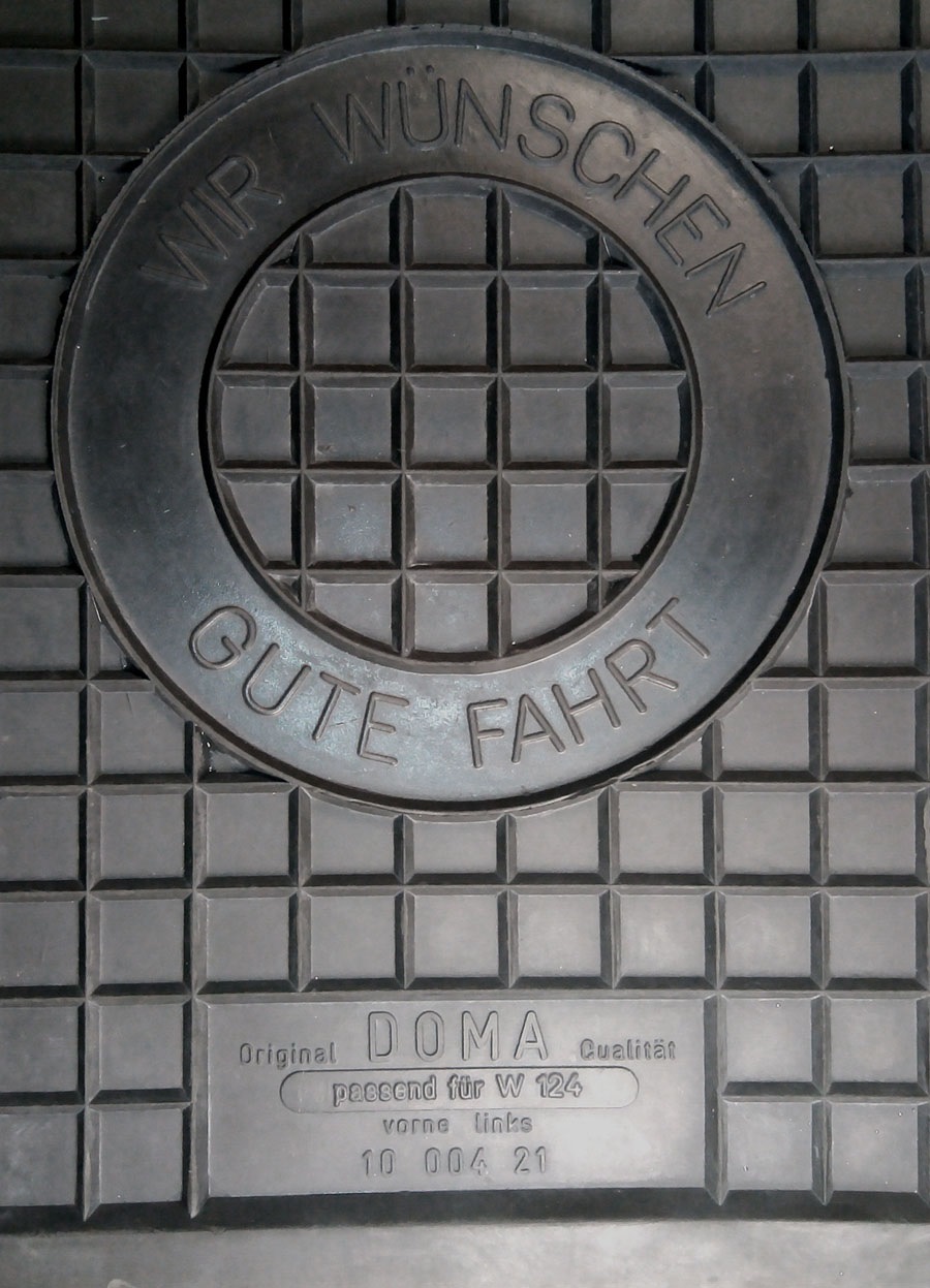

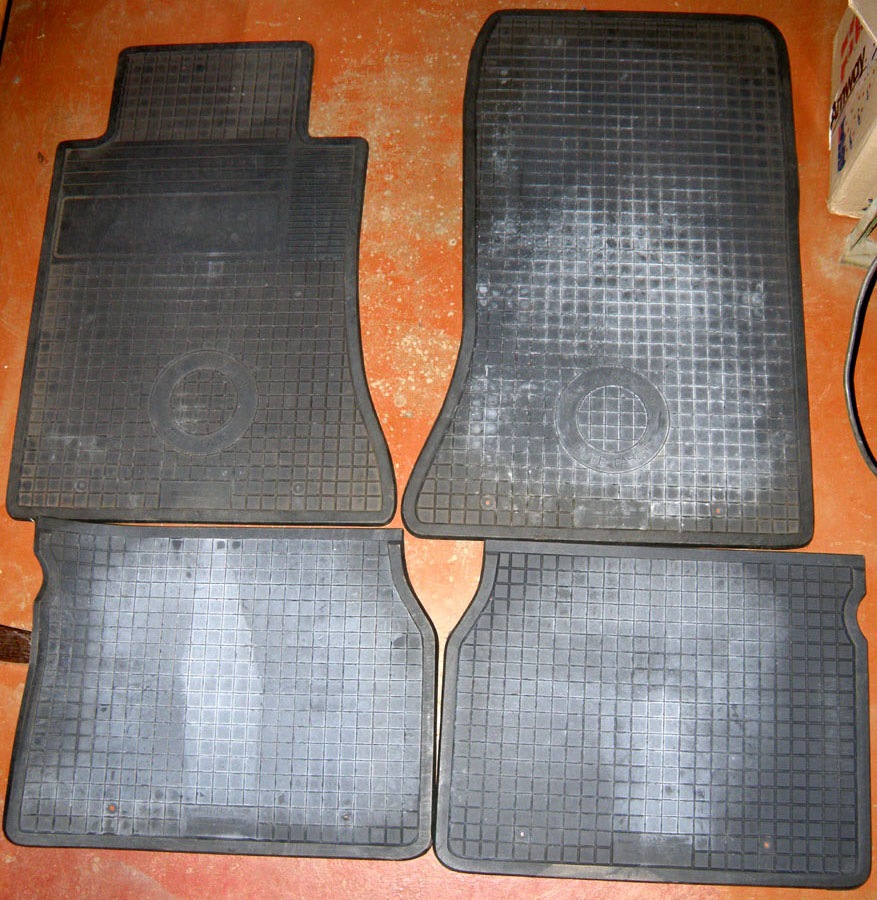

Продаван спросил, какая у меня машина. Услышав, что это 124-й, он показал мне коврики, которые уже давно меня ждали. Не оригинал, но очень хорошая копия серого цвета из толстой мягкой и тяжелой резины. Давно искал, ибо зимой ездить с обычными вообще не комильфо. Отдал за 700 грн, а вообще на все потрачено около 2000 грн., но это так для личной бухгалтерии.

Китай у меня такие же. Оригинал не нашел у нас.Резина не очень но по сравнению другими он живет долго.Удачи.Все жены наверное такие)))
У меня такие очень доволен, правда водительский за 2.5 года почти протерся уже…
