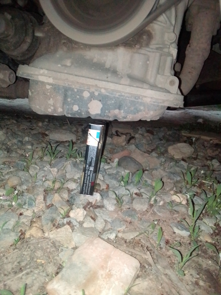

Мне иногда кажется что двигатель как то низковато посажен, но подухи то норм.
Без защиты не безопасно. Очень много раз выручала она.
ну это если дороги прям совсем убогие, я вот только на этой машине начал замечать ушатанность наших дорог и то потому что на ровном месте показалось что шоркнул поддоном. на Кракене проехал бы в этом же месте и даже не задумался бы о такой фигне

Вот вот около 100мм, а если взять самый минимальный клиренс что я встретил в инете 135мм — то это писец…
Лыжа лучше с п 11. Там передняя подушка работает, а от п10 как гавно болтается.
Да я уж заметил что от неё толку, так чисто для успокоения души и то походу не моей.
