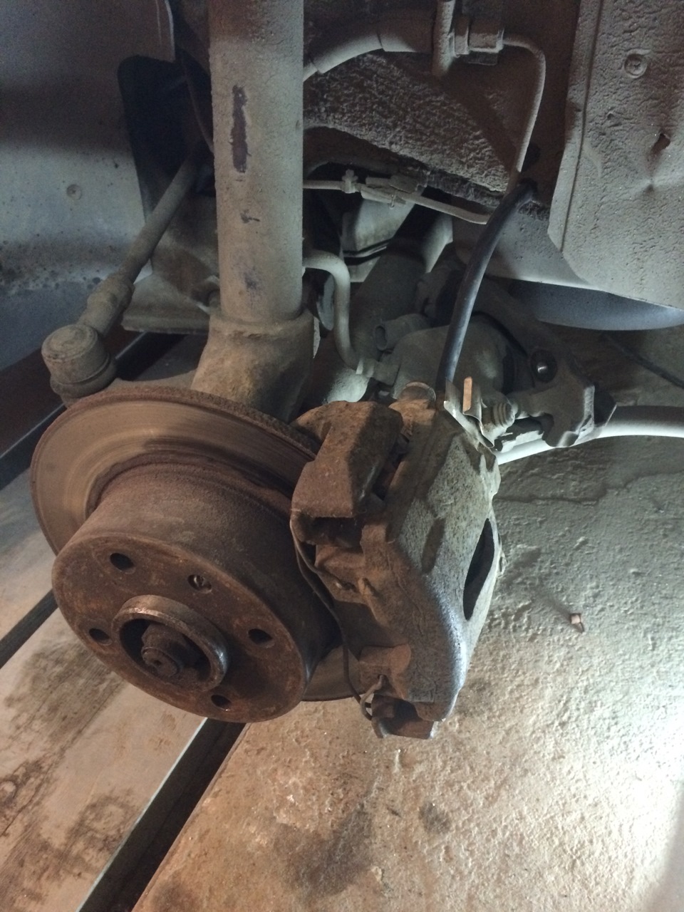

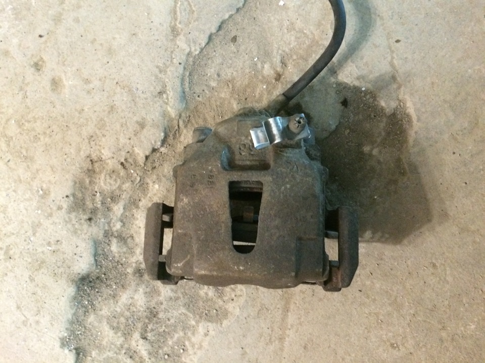

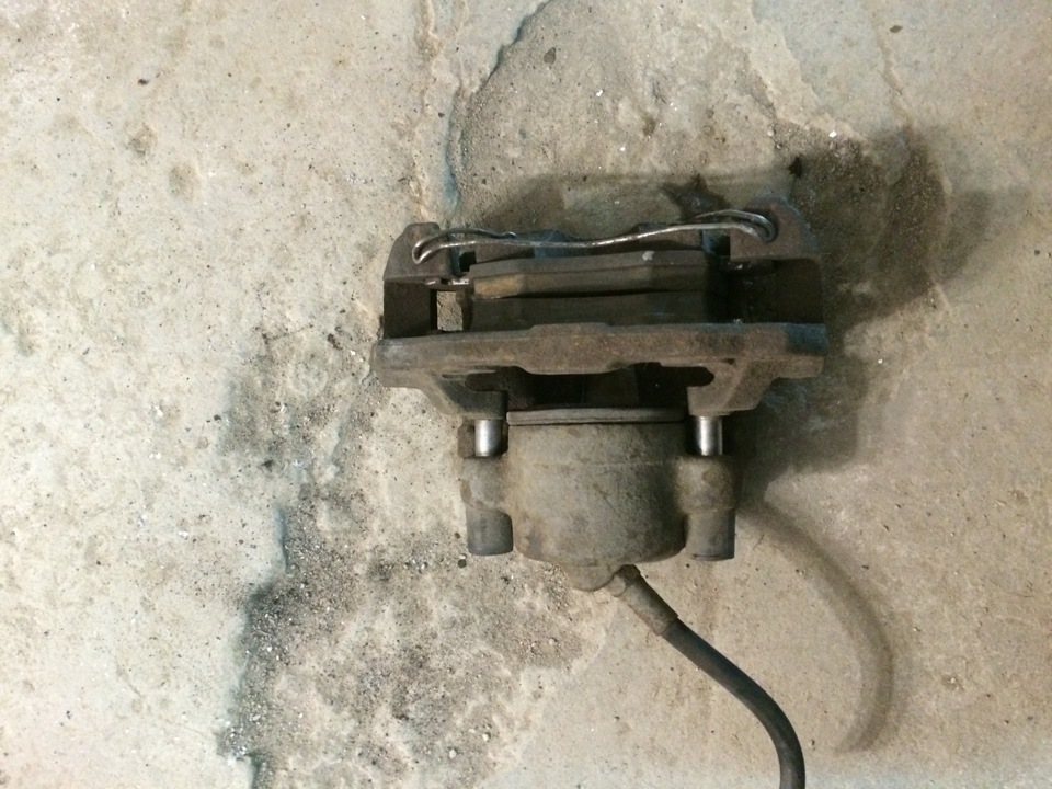

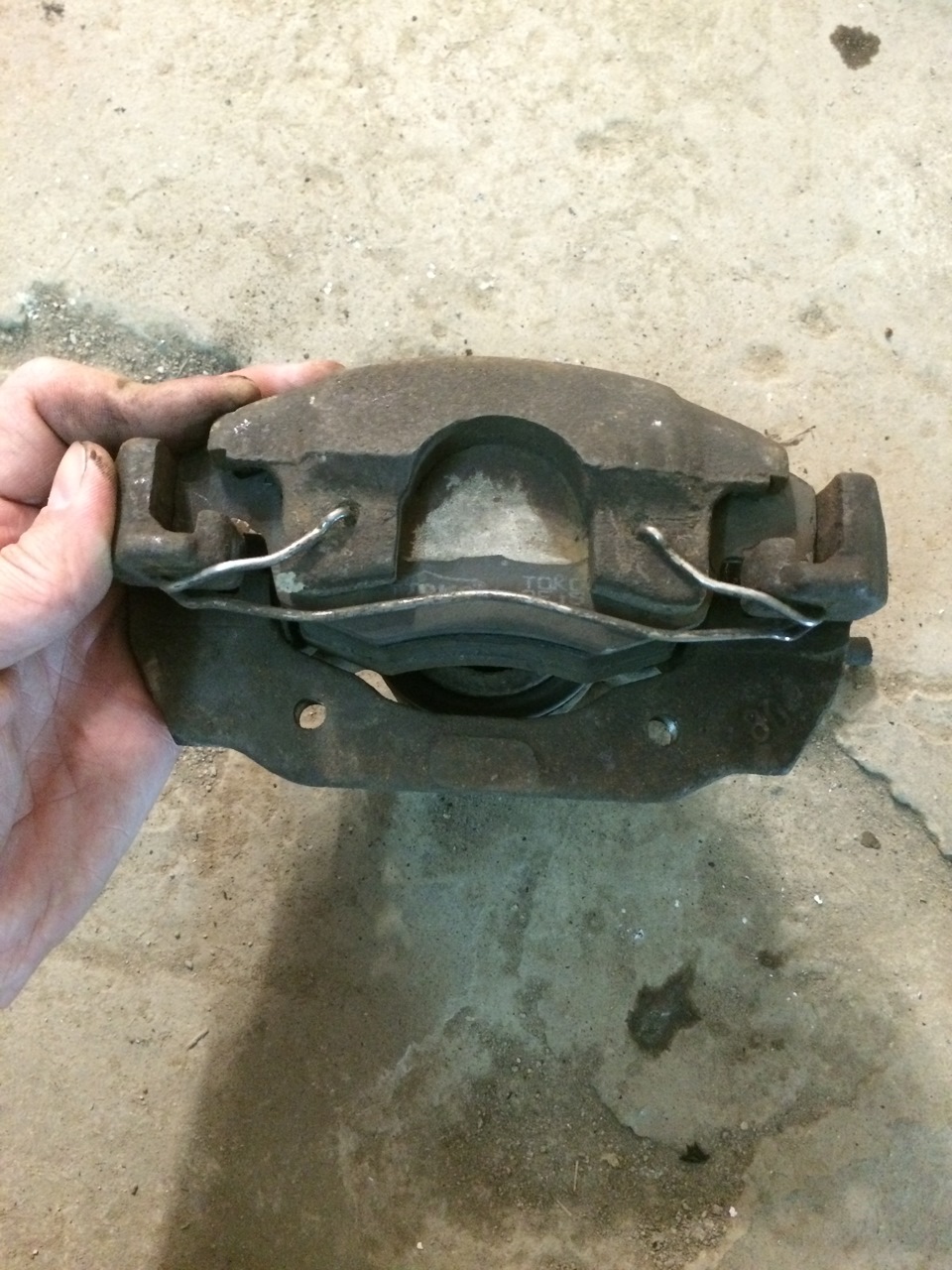

В чем собственно говоря проблема! Проблема в том, что при торможении бьет руль и не работает ручной тормоз. Ну думаю куплю трос ручника, заменю и все будет работать. Да не тут то было! Снимаю задние барабаны и наблюдаю такую картину — задних тормозов нет…а точнее цилиндры потекли, шланги заглушены. Ну да ладно! Купил цилиндры тормозные, колодки, шланги и соответственно заменил и все работает! А вот передние тормоза решил так сказать усовершенствовать. Потратил пару дней на изучение фронтальной тормозной системы (Ексист, каталоги и т.д.)…а точнее на взаимозаменяемость суппортов. Передние суппорта 260мм (у МК 4 240мм) с Ford Sierra 2.0 (ABS) они же Ford Escort RS Turbo. По креплениям идентичные! 13-е диски отпадают сразу, скажу я вам, только 14-е и выше. Цена б.у суппортов с колодками 450грн, осталось найти вентилируемые тормозные диски. Новые запчасти 1600 грн. (трос, колодки, цилиндры)

Есчо вопрос появился: А есть ли возможность примерять 13е ЛЕГКОСПЛАВНЫЕ диски на ваши обновлённые передние тормоза? Кстати как по эффективности? Вопрос в том что стальные родные фордовские очень нерационально занимают много свободного места внутри обода, а легкосплавы внутри посвободнее намного. На мои задние дисковые идейно 13й легкосплав должен стать, вот интересно налезет ли на ваш передок. Если да, то тоже заморочусь и себе такой перед сбацаю.
не влезет, там в притык все. Грузики наклеить нельзя обычно. Может какие то модели и встанут в притирку, но врядли. Я только из за этого не стал с сиерры тормоза снимать, у меня все колеса 13-е.
У вас 13е колёса легкосплавные или штамповка?
у меня всяких полно. литья 3 сорта.
Понял, принял, жаль, усиленные передние ставить не буду )
Хотя сегодня пару раз осадил машину километров с 80 и с 60, не до скольжения, но с макс эффективностью — тормозной путь явно стал намного короче с установкой ЗДТ, так что надо лишь на свой задок примерять легкосплавные 13е. Когда ставил рейку заглянул изнутри в задние колёса — на 14м радиусе сантиметра по 2,5 есть свободных. Как в след раз буду на яме, сфоткаю с замерами.
у тебя же тормоза на 13 сзади, поэтому должны диски поместиться. 2.5 это как раз дюйм.
