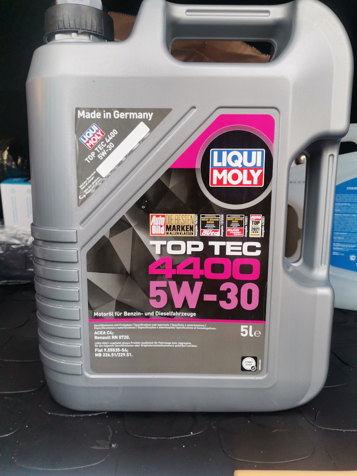

Уже откатал на новом Дастер дизель почти 2000 км и пригласили приехать к ОД Рено на ТО — 0. Заодно решил поснимать, что у дилера из наличия в салоне и уточнить какое всё таки масло и с каким допуском заливать теперь в двигатель К9К модификация 858.
Что из этого получилось узнаете из ролика.

Развели флуд, С3 или С4?вообще то все просто на дизелях с 18 года по 21рено рекомендовало C4, с 21 года с допуском C3, чем это вызвано знает один рено, а вообще чтоб не спорить, логимся в my renaut, видим кнопку сервис, жмём дальше руководство по обслуживанию, дальше переходим на жидкости и вуаля-видим допуск масла, у меня acea C3 5w30, это рекомендации завода к вашей конкретной машине по VIN
Благодарю! Но ответа на вопрос почему с масла С4 перешли на С3 так и не получил нигде, если двигатель К9К мод 858 как был так и остался, сажевый фильтр тот же, только ГУР поменяли на ЭУР и прошивка другая. Тогда может ребятам у кого Дастера до 21 года просто перепрошить свои авто и лить тогда масло АСЕА С3? Хотя и прошивка здесь не при чём)))
Ну, этот вопрос наверно задать на горячей линии Рено, хотя они ответят написаноС4-лей С4, а вообще интересно, вот у меня написаноС3 5w30, а когда делал нулевое на 3000х тысчях, попросил поменять масло, а теперь смотрю на наклейке написано elf 5w40, неувязочка, на 1 ТО поеду буду разбираться

Относительно С3 и С4, тот тут не совсем понятно, почему в европе для таких же движков требуют лить С4 — С5, а в России С3.
Это все из за экологических норм… Я за C3 топлю.
