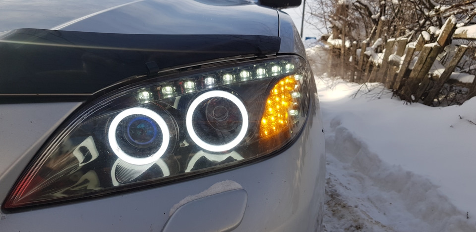

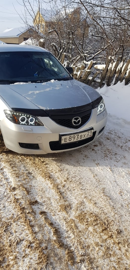

Привет, сделал проект по фарам в матрешке)
У меня была запотевшая правая фара(состояние на фото 1-3), поэтому было решено заказать новую фару(тк на БК хетчбек кузов не делают стёкол, как это делают на седане, лично я у многих спрашивал, нигде не нашёл), новая фара англичанка и галоген, но это не особо играет роль, так как у меня ксен с завода и нужно было только стекло с новой фары.
Был сделан демонтаж стекла с новой галогеновой англичанки на старую запотевшую ксеноновую заводскую фару, прошло успешно✅
Делал у ребят с PROLight в Ростове, заняло все дело около дня и 30к рублей(повезло, что цены не выросли на период 23.02.22 и заказал проект не сильно отличающийся по цене 01.10.20, разница была порядка 2к), фары отполировали, свет подогнали, видео с работы могу скинуть в лс, как то так✊🏻
Демонтаж переднего бампера и фар, разборка фар.
Ретрофит штатных моноксеноновых линз на биксеноновые линзы Hella 3R Premium через переходные рамки.
Ксенон: блоки F45 Fast Bright, лампы Narva Standard D2S, переходники D2 AMP.
Установка ангельских глазок LX Laser Led.
В секцию ПТФ установлены светодиодные лампы ZES X3.
Сборка фар на бутиловый ленточный высокоагдезийный герметик.
Полировка стёкол, регулировка света.

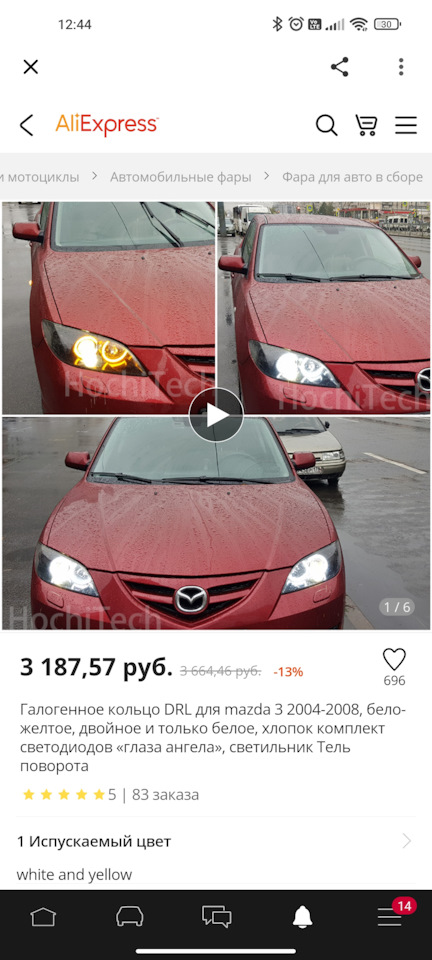

Cotton глазки? Есть ссылка? Хотел заказать до подорожания $, но везде отзывы 💩
Не коттон)
LX Laser LED
Я могу спросить у мастера, где он заказывал их, но они стоили 8к со спецоперацией у хохлов, до этого стоили 7к )
YakushevDN
Бери Коттон они ярче надежнее и свет ровный.
А это супер супер лазер мазер для лош. В полная шляпа она на cob сделана. Она очень критична перегреву. Тускнеет при перегреве и мерцает. Особенно прикольно если авто стоит на улице летом на улице +25+30 а в фаре все 60-80 то прослужат они крайне мало
Ссылку бы
a.aliexpress.com/_9IrF63
Страница не найдена
Странно…попробуй в поиске найти
Там отзывы плохие. Пишут что не рабочие присылают
Classic2508
Они на стабилизаторах работают, ток не прямой, посмотрим на сколько хватит
