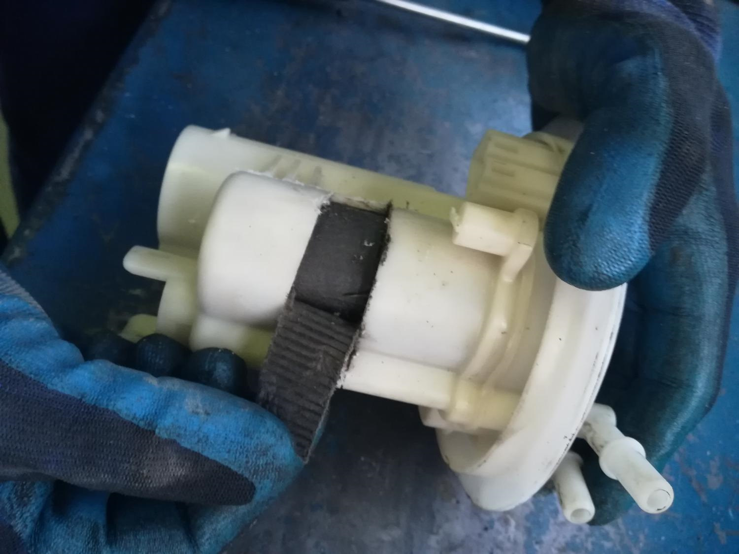

В этот раз решил проверить как у нас поживает топливный насос и его фильтрующие элементы
Перед реализацией изучил профильную тему XV форума, ссылка — ТУТ
Купил заранее колбу и фильтр тонкой очистки фирмы Масума
Порядок действий примерно следующий:
Вынимаем предохранилку насоса и прокручиваем стартером несколько сек.
Далее, откидываем заднюю сидушку которая держится на двух фиксаторах
Лучше заранее достать тряпки, а в идеале пылесос т.к. там будет достаточно много пыли и лучше ее удалить дабы при всех этих манипуляциях она не угодила внутрь горловины бака.
Отключаем разьемы и достаем насос
Заодно осматриваем что там внутри)
Все ОК — ничего не плавает, значит фильтра справлялись со своей задачей)
Разбираем насос. Колба была почти чистая. Мелкая щепотка песка накопилась только.
А вот фильтр тонкой очистки…хм…как говорится — я просто оставлю это здесь :D
Пц если коротко )
Меняем колбу и сеточку
Ну и собираем все обратно.
Где то в сети вычитал, что народ вроде ставит сетку от Шнивы по цене 100-200 рублей и все работает нормально. Я экспериментировать не стал, а может быть и стоило) позже изучу еще этот вопрос.
После замены появилось ощущение более доброго набора оборотов вне зависимости от скорости или передачи. Видимо засранная сетка все таки мешала нормальному приему бензина ) С учетом увиденного думаю промыть форсунки Виннсом для полного счастья, но это процедуру приурочим к замене масла)

Тоже заметил бодрее набор оборотов стал
Не очень понятно зачем колбу то менять?
Фильтр в ней интегрирован!
type-zzz
А для чего менять колбу помимо сеточки?
Upd: всё, понял.
Вот тоже попа бы сделать данную процедуру.
Хуже явно не будет =)
Прочитал я пост и заказал то же самое!)
Правильно) Стоит недорого, а для "здоровья" авто очень полезно, с нашим то топливом ))
Это на каком пробеге, если не секрет?
Если верить гарантийной книжке официалов, то с момента предыдущей замены прошло 60.000 км. Но это официалы — хз меняли ли вообще))) Знакомый божится то заправлялся только на Лукойле и Роснефти…хотя в целом, хоть фильтр тонкой очистки и засран — задачу выполнял, грязи в баке нет и машина не тупила сильно в целом.
