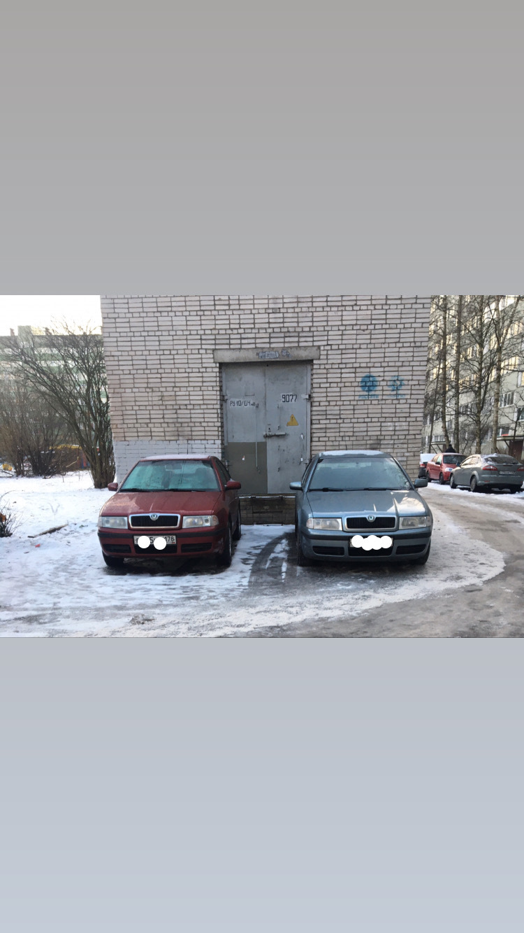

Сегодня был у нас во дворе. Правый порог после переварки?
Ermak78
У меня еще дедушкина 2106 есть 😁
Летом решил порядок навести, пока покупал краску, антигравий, уже погода стала портится.только с одной стороны дует убрал

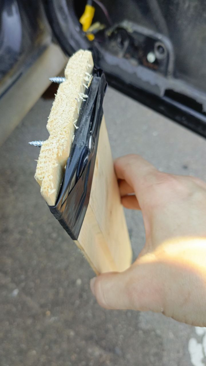

Позже скину фото как не остаться без магнитолы. два бруска подстекло ставишь, стекло на мертво встает.
Умного учить — только портить)))
Я про это. А твой способ портит уплотнители.
Ermak78
Здесь можно сделать для посадки стекла. Саморезы с большой шапкой.
