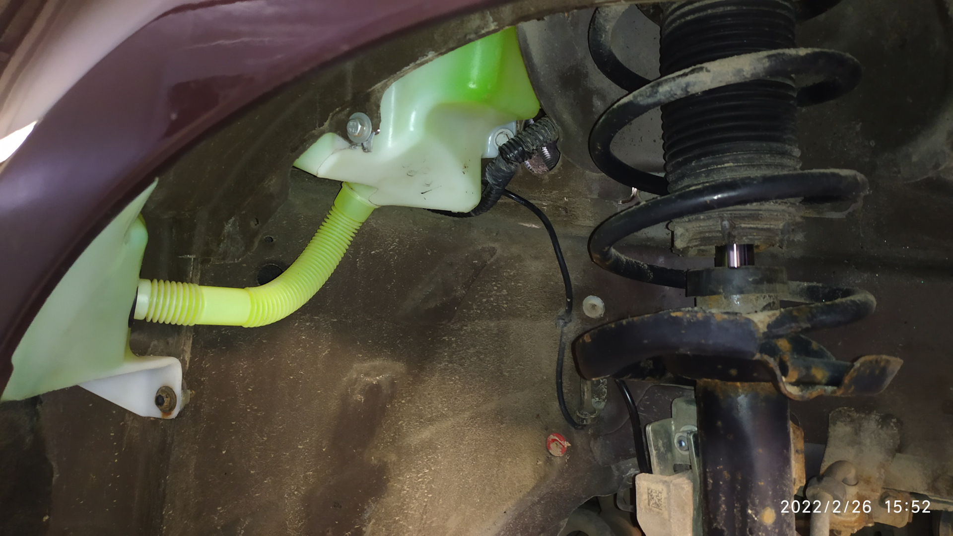

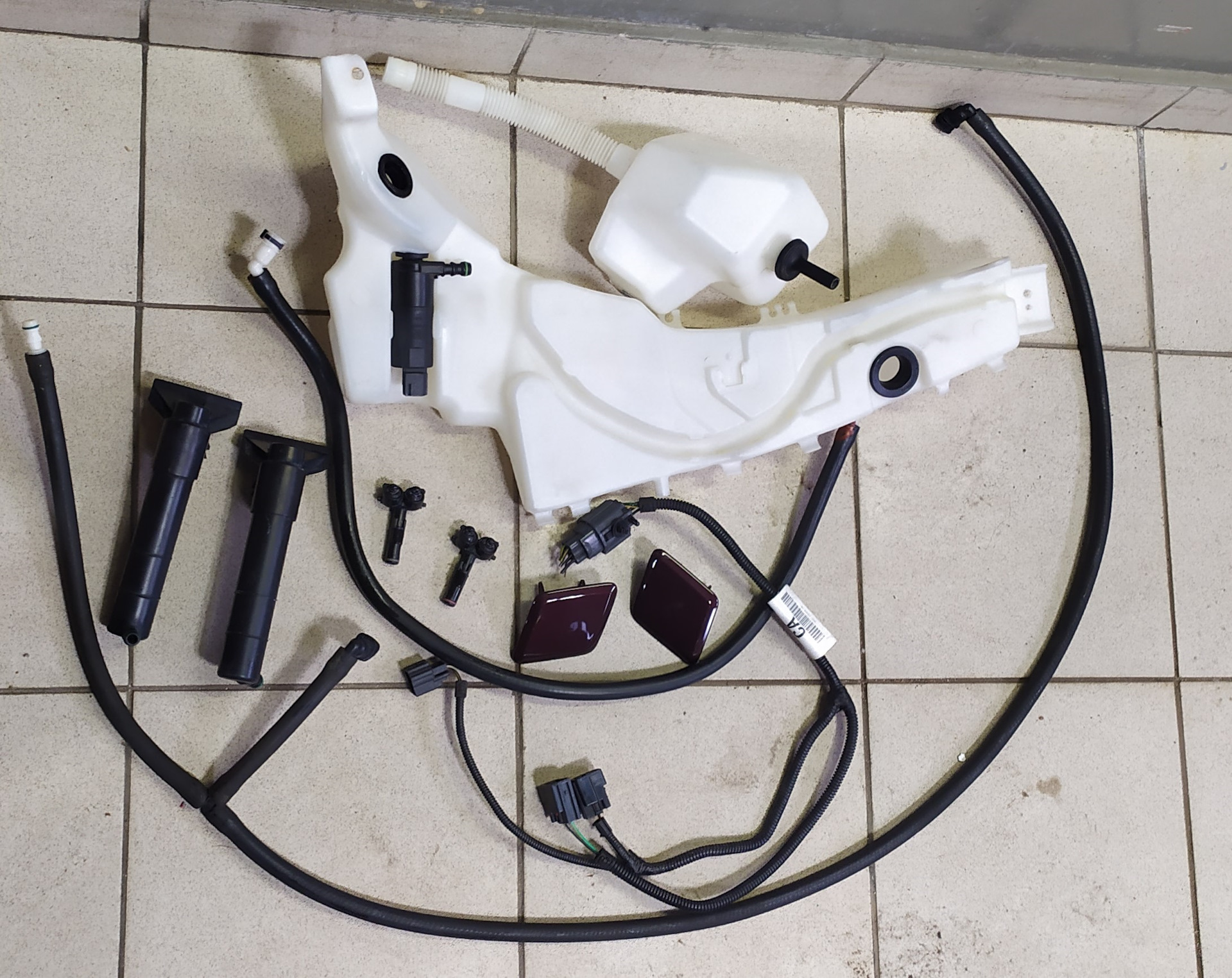

Всем привет! Есть мысли об установке AFS bi-led. И решил я начать с установки штатного омывателя фар. Приобрёл на авито полный комплект, кроме верхней заглушки доп. бачка. Несколько раз пытался её заказать в интернет магазинах, но то отказ, то пришло уплотнительное кольцо от Volvo под заливную горловину. В итоге нашел на том же сайте б/у.

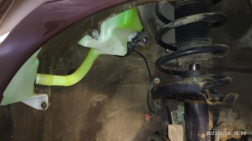

Дольше всего, наверное, я отмывал бачки от налёта омывайки. Заливал сначала лимонкой, потом Силитом, Тиретом. В итоге отмыл.

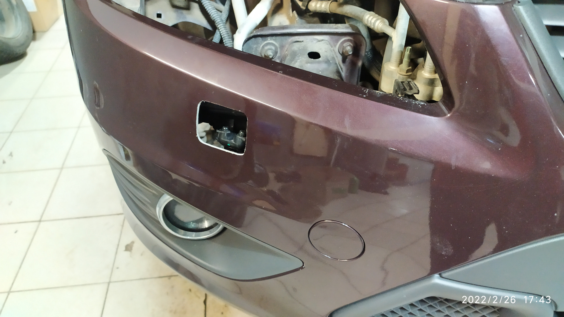

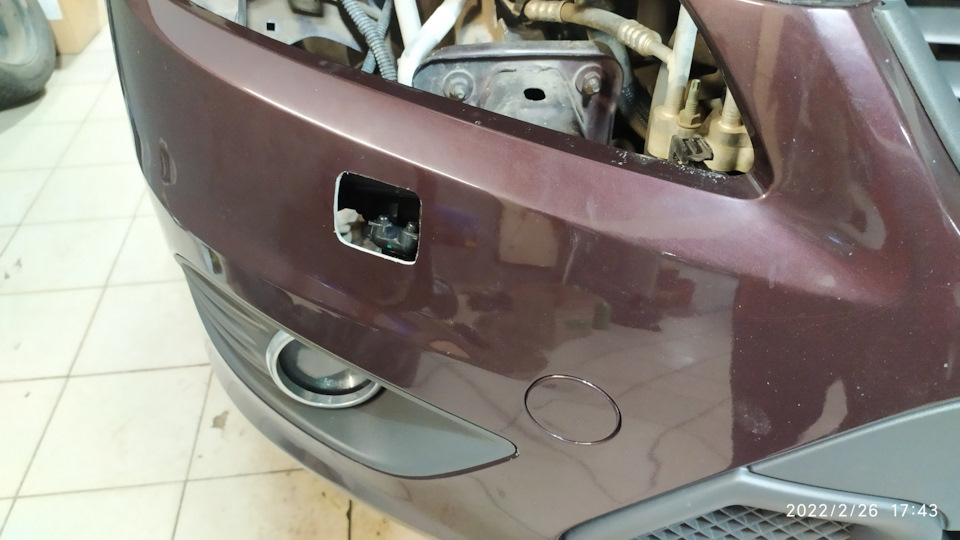

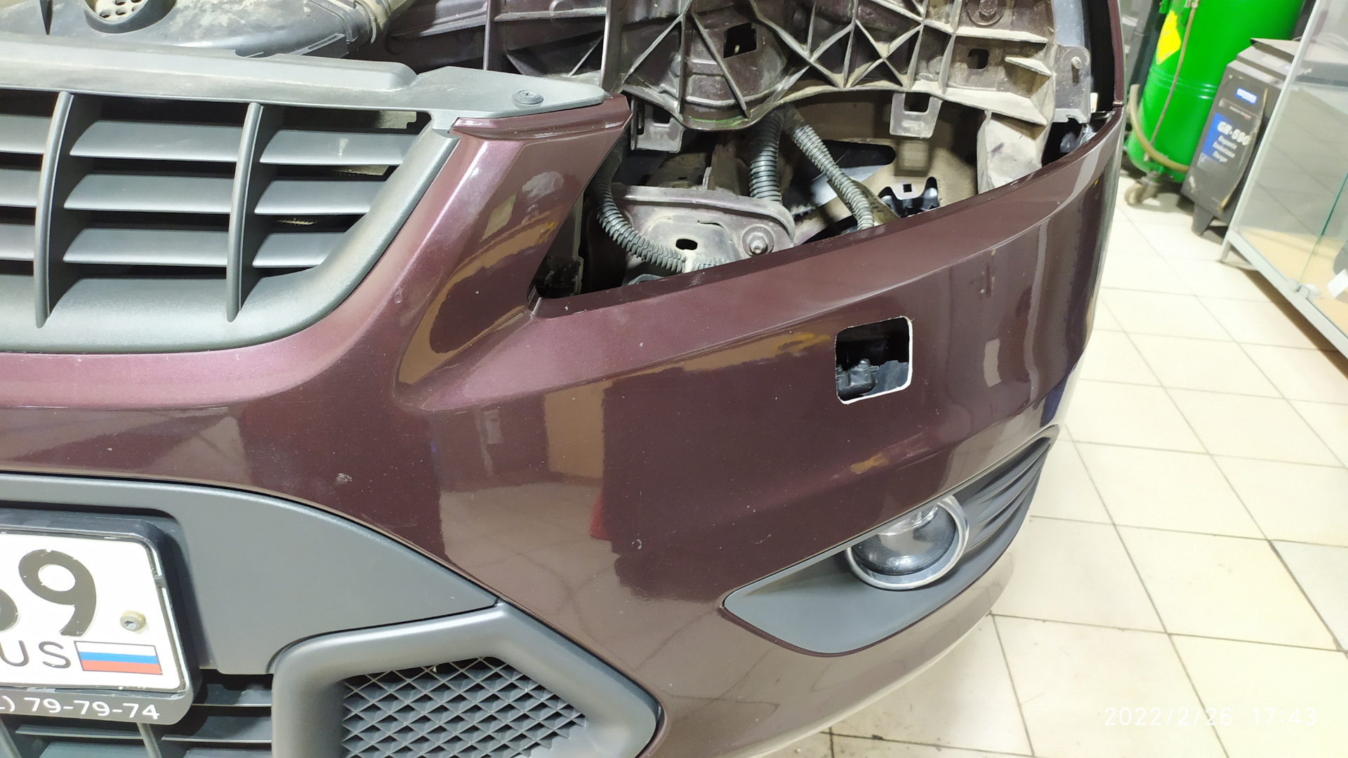

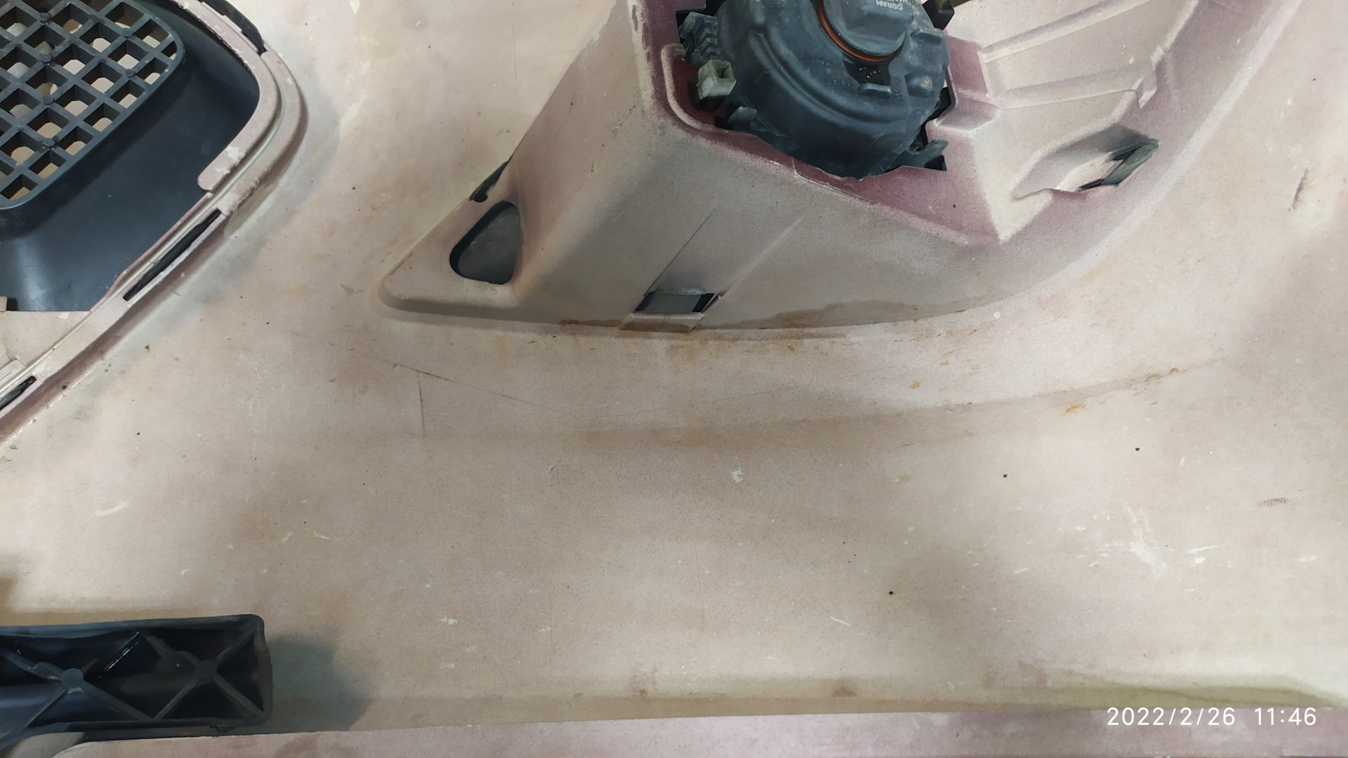

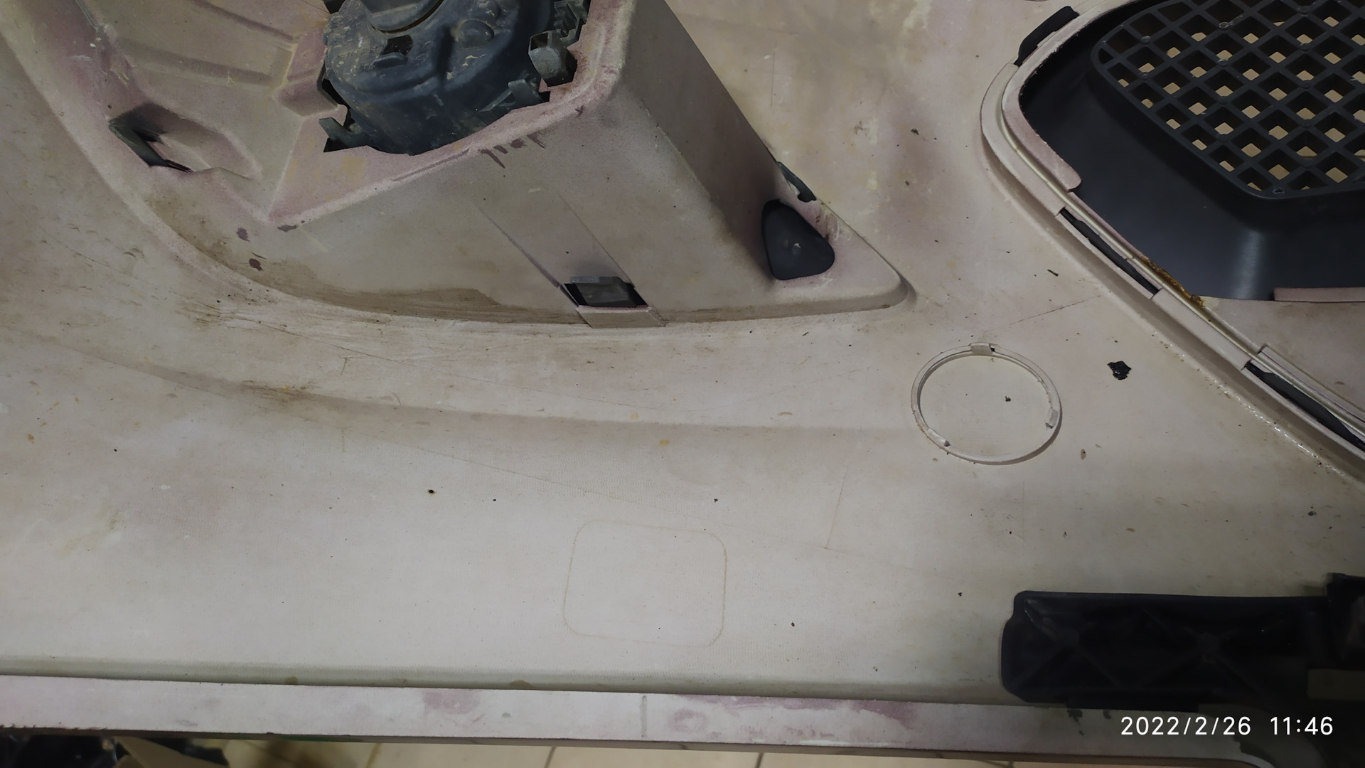

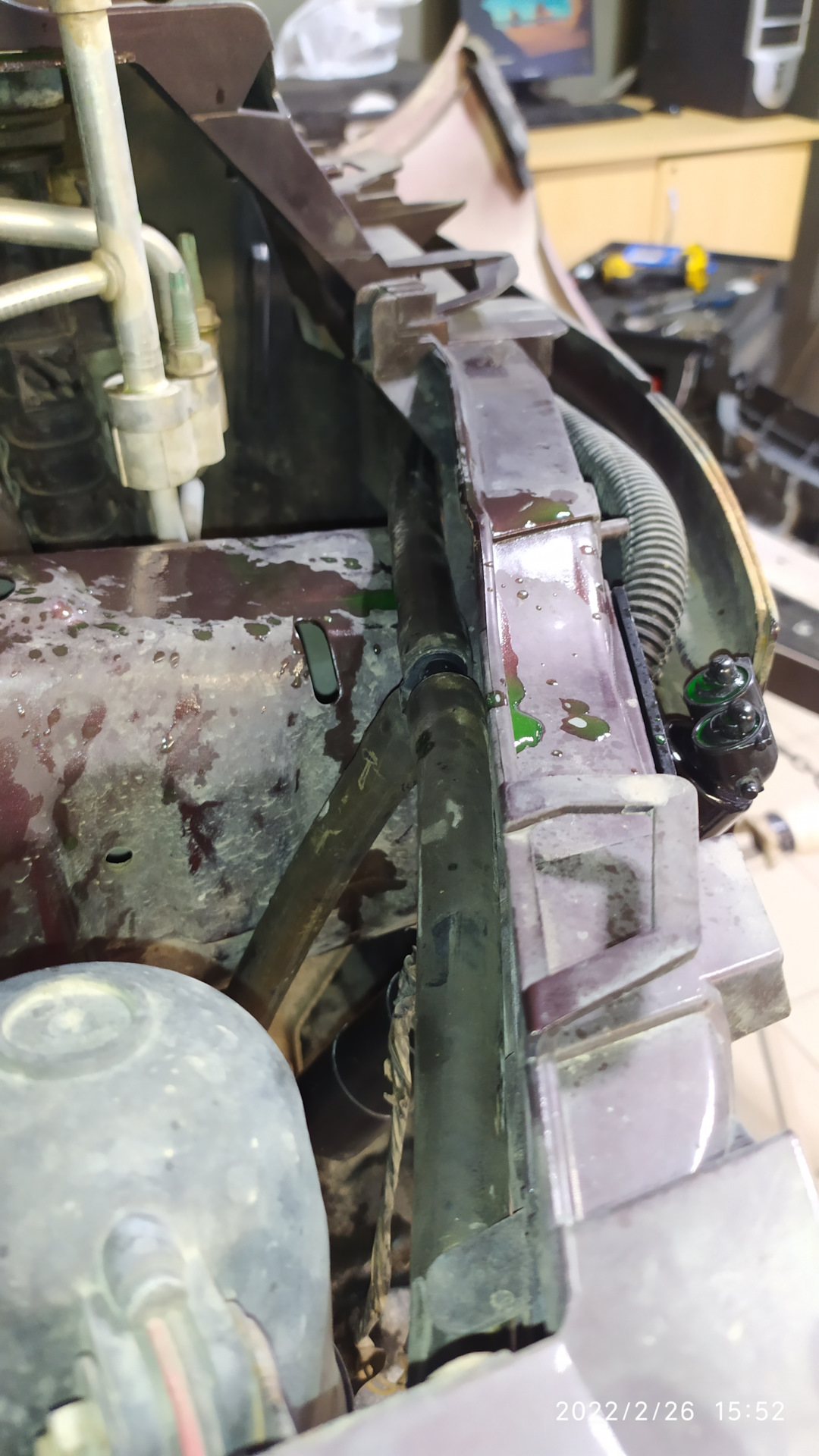

По установке сложностей не возникло. Снял бампер и правый подкрылок. Разметка на бампере имеется. Отверстия прорезал канцелярским ножом. Использовал OLFA SAC-1. По моему мнению гораздо удобнее и острее, чем дешёвые канцелярские ножи. И лезвия служат дольше. Рекомендую! Потом доработал напильником. К лету думаю отдать бампер на покраску, поэтому с покраской торцов не заморачивался.

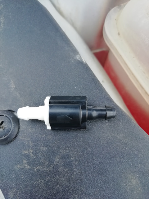

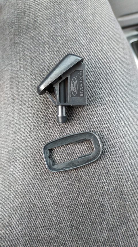

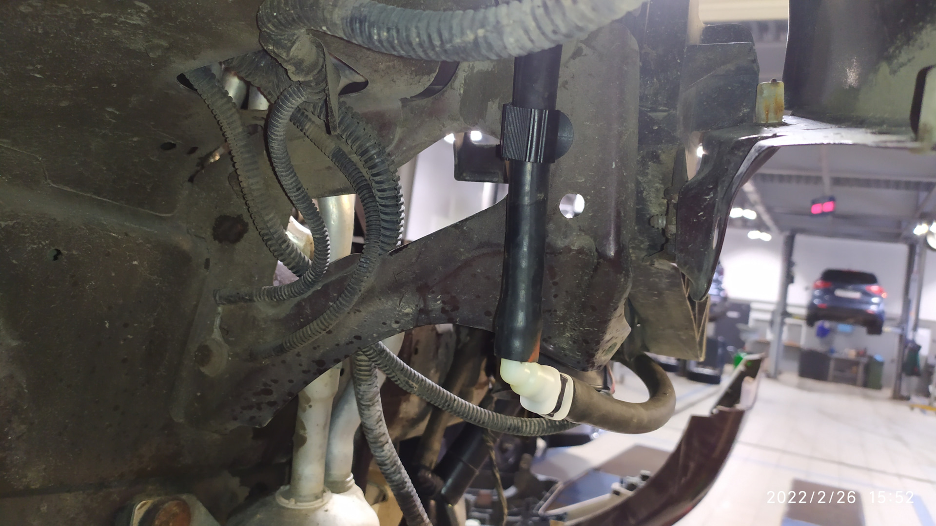

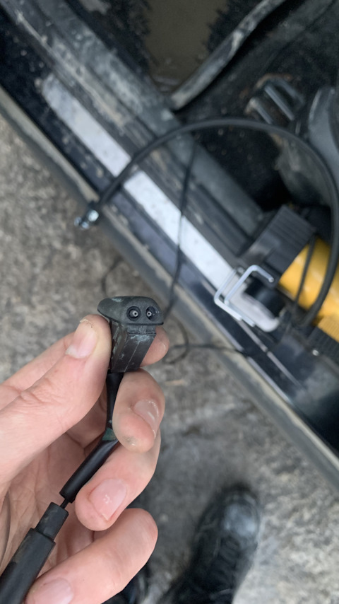

Под шланг форсунок есть штатное место — тоже ничего выдумывать не нужно. Доп бачок крепится на 2 болта М6.
Датчик уровня омывайки поставил давно. А омыватель фар пока подключать не стал. Штатный вариант мне не нравится. Подумаю, как лучше реализовать.
Необходимые запчасти:
➢ Дополнительный бачок — 1450991
➢ Болт крепления доп. бачка М6х20 1020563 — 2шт (VAG N90533005 по адекватной цене)
➢ Заглушка доп. бачка — 1317327
➢ Уплотнительное кольцо доп. бачка — 1234175
➢ Мотор омывателя фар — 1234161
➢ Уплотнитель мотора — 1117844
➢ Шланг мотора — 1302426
➢ Шланг форсунок — 1317331
➢ Корпус форсунок — 1323945 — 2шт.
➢ Форсунка рестайл LH — 1493806
➢ Форсунка рестайл RH — 1493810
➢ Проводка бачка омывателя — 1379964 (6 pin)
➢ Крышка форсунки омывателя фар рест LH — 1528554
➢ Крышка форсунки омывателя фар рест RH — 1528552
