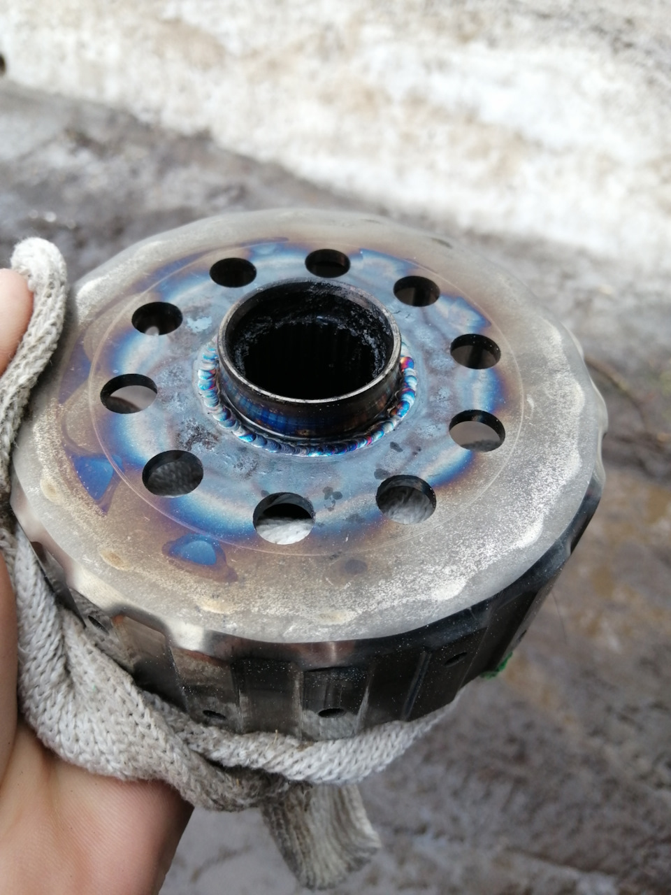

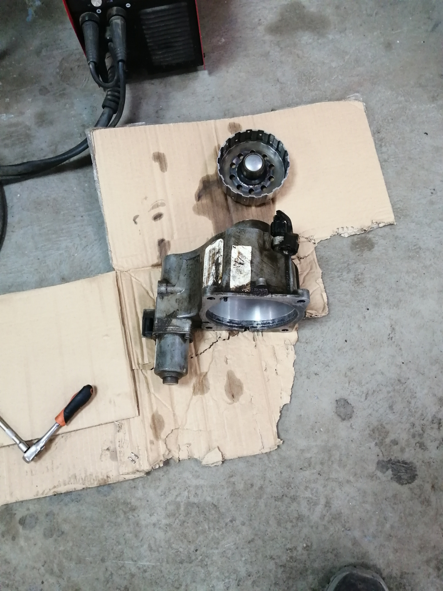

У меня порвало года два назад… Еще такой вопрос, на время ремонта без муфты можно гонять? Возможно глупый, но я не в теме
Можно, я пока моя на ремонте была-недели 2 ездил так, только надо посадочное на редукторе прикрыть, я 5л бутыль от воды приспособил, и фишку заизолировать.

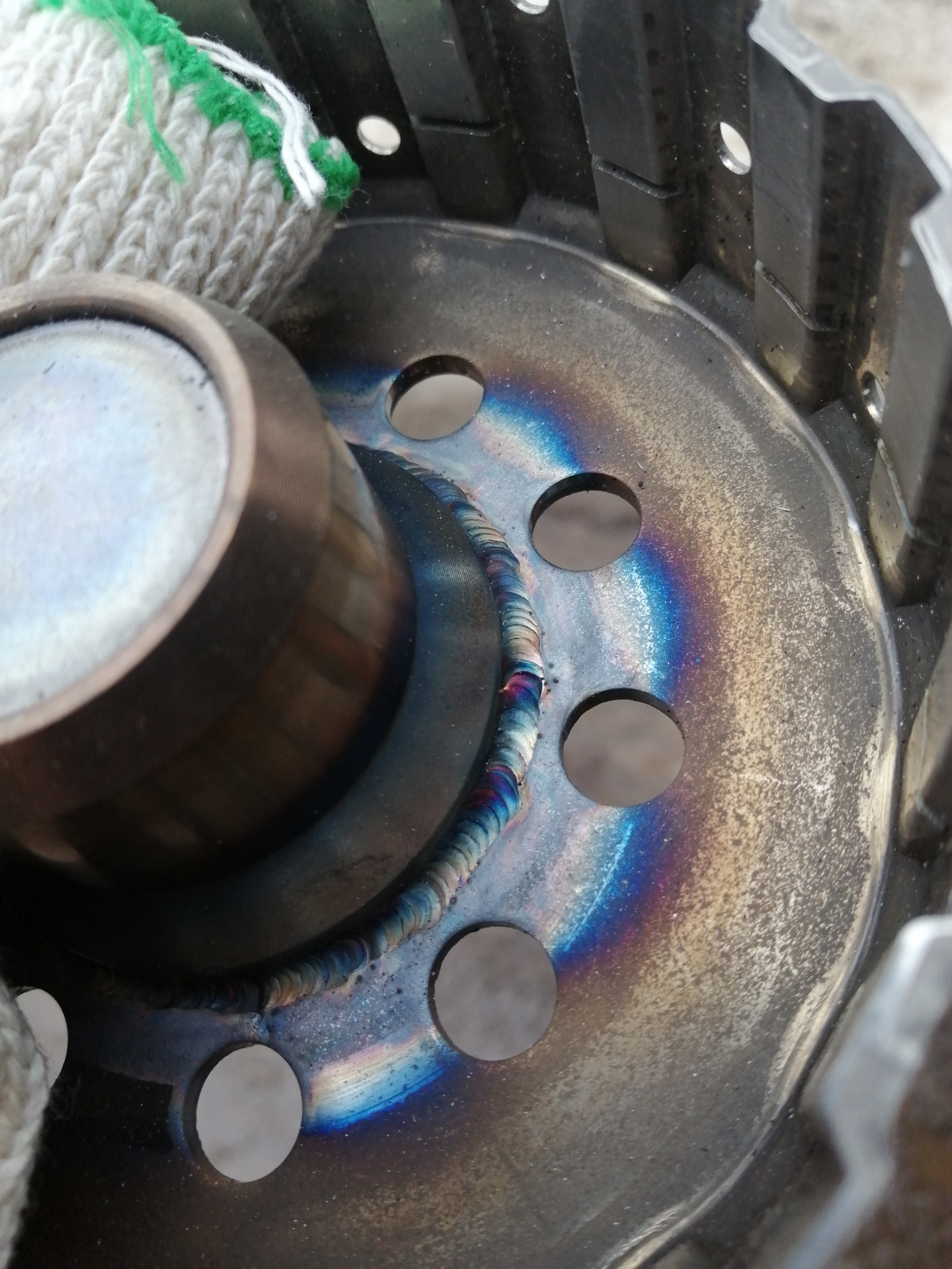

Это в Иваново варят? Скинь пожалуйста адрес.

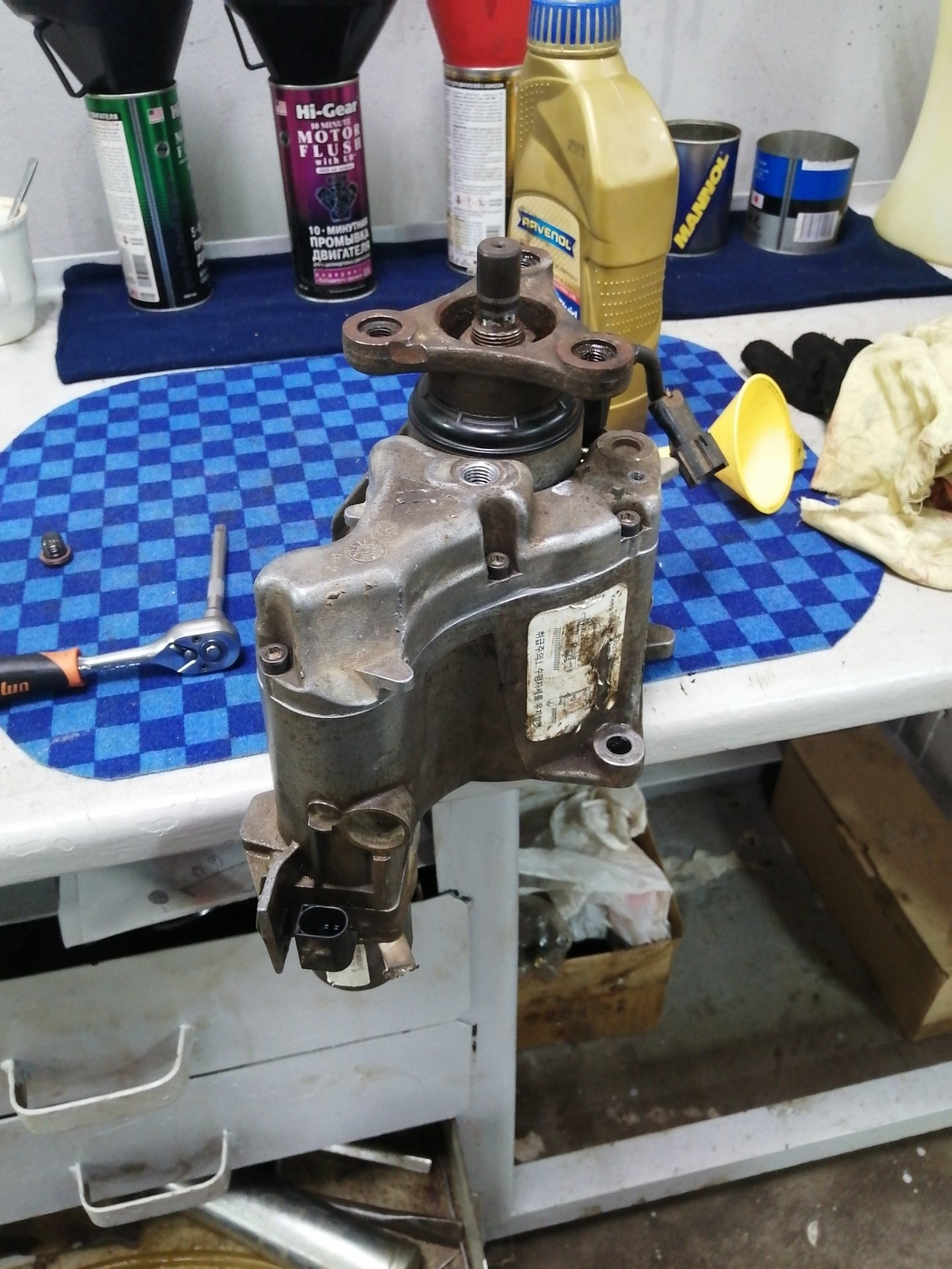

Маслице нынче дорогое для такого обслуживания…
1л. — от 3100 до 3900р.
Согласен. Но у меня со старых запасов. Ещё у манола есть аналог но не знаю как оно по качеству

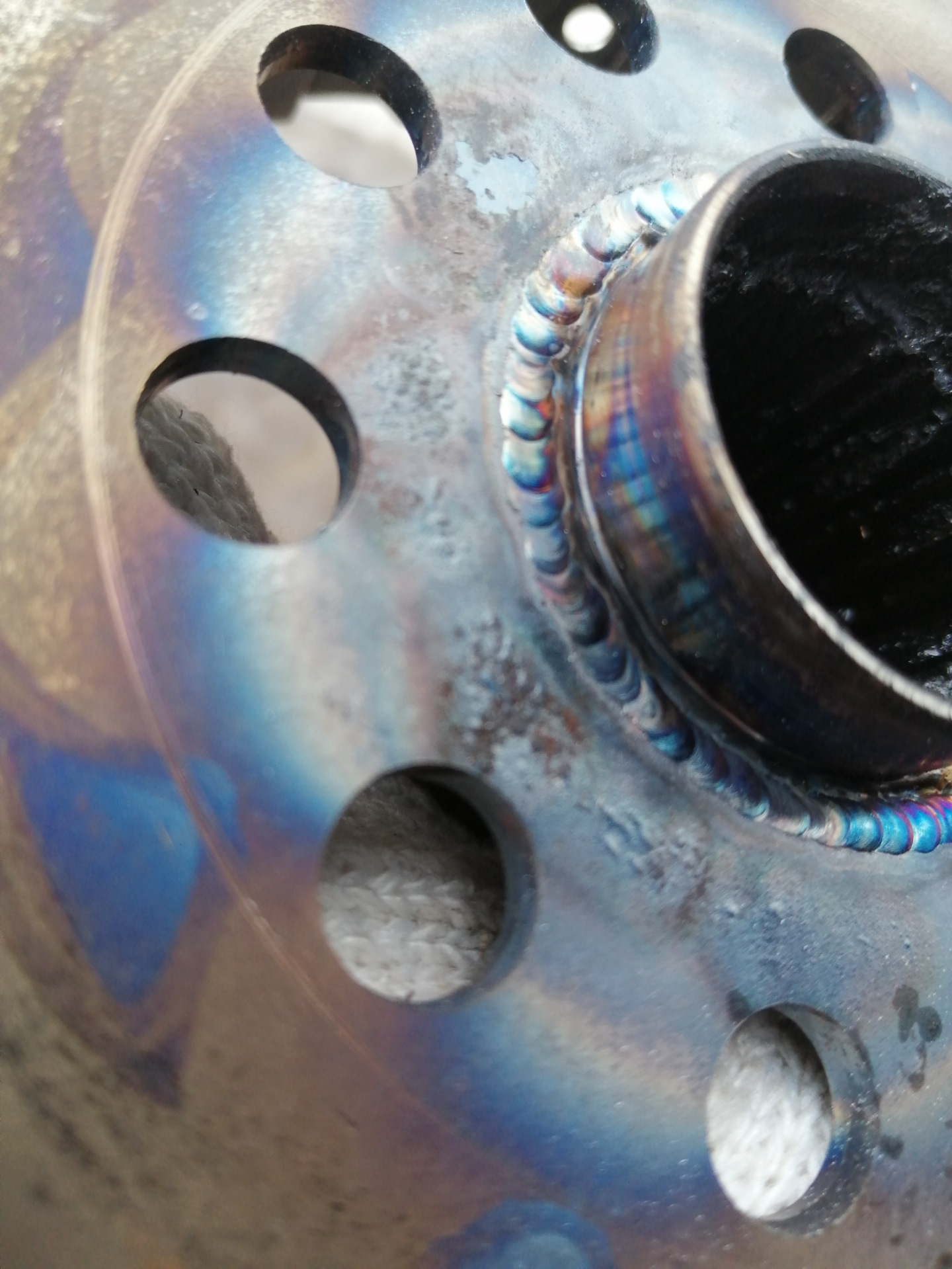

варили в кондукторе ?
Да
После такой процедуры балансировка корзины нужна?
Если хорошо проварить в стапеле то не нужна
Pirat161
Балансировка не нужна, а центровка для оборваной требуется. Вот почему рекомендуют варить пока не оборвало.

Ты уже 2 года как без ее получается) Теоретически пофиг, но на практике хз как это все отрабатывать будет внутри.

Теоретически пофиг) если стружкой там не забило всё) разберёшь промоешь будет как новая
