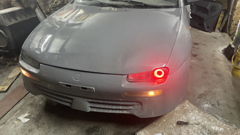

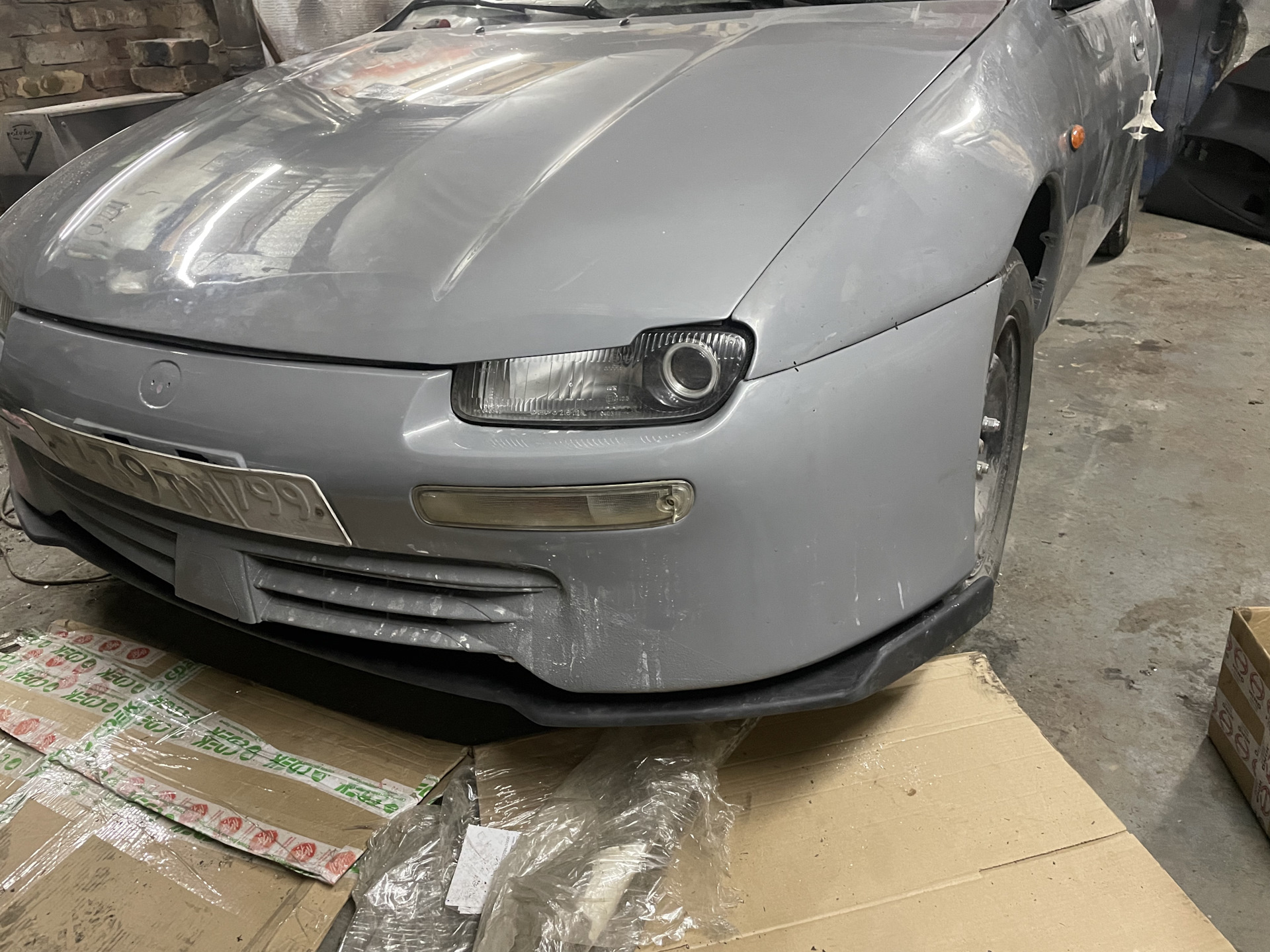

И так, почему то на 8 из 10 этих моделей все зазоры по переду сбитые и кривые!
Интересно посмотреть у кого какие зазоры.
Я зазоры выставлял по фарам! Сначала закрепил фары потом подогнал капот, потом крылья и бампер! Одному это жесть как неудобно! Потом на работу ее возьму и выставлю как следует с кем нибудь
далой саморезы будут болты, и будет неудобно !штатные крепления этот бампер не держат, да и крепление есть только левое.
Будут болты м 6, не так уж это и не удобно! Главное все точно подогнать я закручивал сидя, рукой из по низу
Вопрос! Кто как убирал зазор между бампером и капотом!

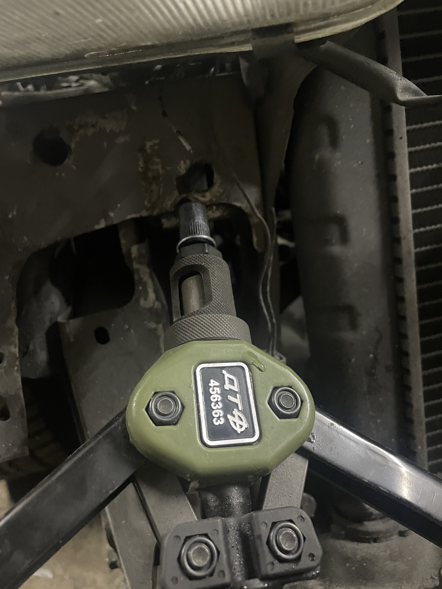

Мои заклепки из нержавейки, если подобрать такие же болты, можно об этом забыть

В бортовике у красной машины стоит на главной фото там видны зазоры. Но там боковых креплений на бампере нет). Но из-за одного опелиста там зазоры сейчас по правой стороне ушли

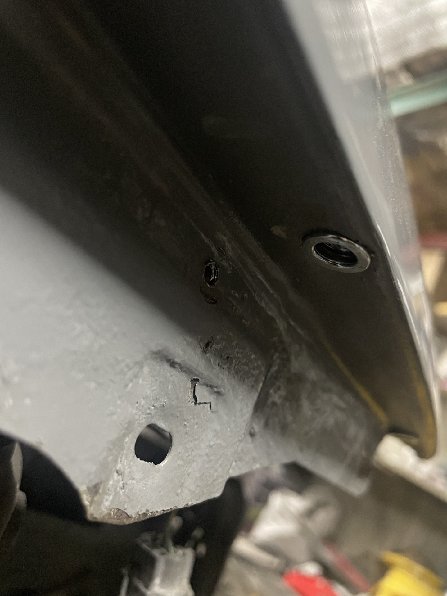

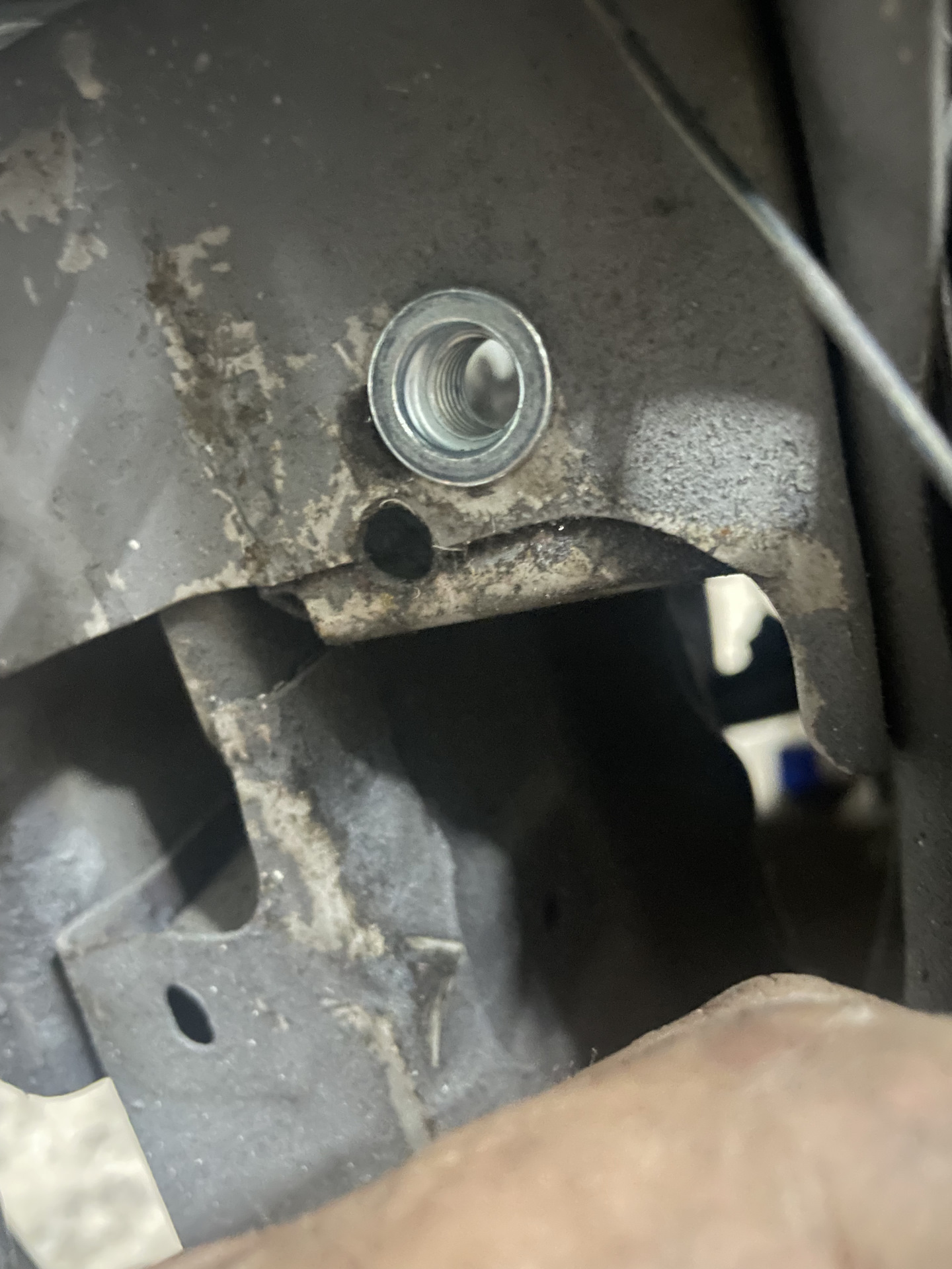

Как крепил?
Всё по заводу, машина была когда-то битая но не сильно, телевизор я менял бампер как всегда косячный боковые для крыльев отломаны и внутри было поломано но не сильно, я подпаивал немного. Ставил всё как хочет завод а того чего не хватает или обломано не трогал.
🤔 блин как то сложно бампер крепится. На своей хотел поправить зазоры справа немного, но теперь что то думаю оставить как есть 😁
Да просто там крепления не бампере оторваны, и штатное уже не держит, решил не мудрить, сделал из того что было
Ну а штатные в тех же местах, где и новые?
Штатные, там планка металическая крепиться в доль крыла! И бампер одеваться не неё, могу позже фото сделать
Впринципе я понял. Бампер вщёлкивается в эту планку получается?
Ага
Ок, понял

Центральные да, 4шт и по одному на крыле совпадают самые крайние
