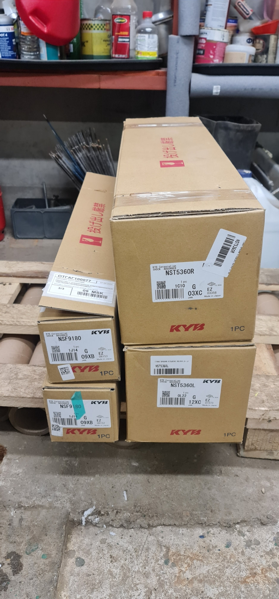

Первые это самые дорогие амортизаторы.
Далее проставки и пыльники.
Передние пыльники.
Передняя пружина.
И наконец ещё 3 пружины.
Получается вот такой комплект.
Касательно цены, уверен всем будет интересно. Итак по моим подсчетам, вот во сколько мне вышла новая подвеска:
NST5360R Стойка передняя MITSUBISHI ASX/RVR 10- RH — 14249 руб.
NST5360L Стойка передняя MITSUBISHI ASX/RVR 10- LH- 14249 руб.
NSF9180 Амортизатор — New SR Special | зад прав/лев | — 9296 руб. За 2 получаем — 18592 руб.
4059253 LESJOEFORS передняя усиленная пружина — 1шт. 3233 + доставка 335 руб. = 3568 руб. И ещё одну я купил за 5175 руб. Итого за 2 пружины 8743 руб.
4259245 LESJOEFORS задняя усиленная пружина — 3536 руб. За 2 шт. = 7072 руб.
4155A049 Пыльник аморт зад OUTLANDER — 2 шт. x 1 342р.= 2 684р.
4060A532 Пыльник переднего
амортизатора Mitsubishi -2 шт. x 1 306р.= 2 612р.
Проставки алюминиевые с покрытием комплект 20мм. — 3617 + 350 доставка = 3967 руб.
Итоговая сумма за весь этот комплект составляет: 72 168 руб.

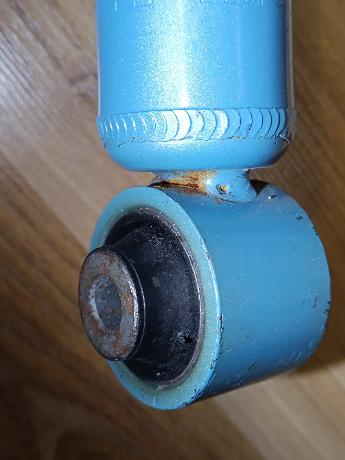

По моему опыту эксплуатации у стоек NewSR есть пара изъянов.
Первый сравнительно "детский": стойки люто ржавеют от одного косого взгляда — уже через год стыдно в сервисе🤦♂️😁
Похоже, что причина плохого качества окраски в способе нанесения: NewSR красят распылением с "проплешинами", а Excel-G — окунанием. Причём у вторых-то краска покрепче будет…
Сейчас прикупил новые NSF9255 и заранее оболью их пожирнее аэрозольным полиуретановым лаком в 2-3 слоя: он намного более стойкий в условиях подвески (упругая неотвердевающая плёнка), нежели обычные акриловые или алкидные.
Второй изъян посерьёзнее и стоил мне передних стоек: в морозы примерно -20С и ниже начинают стучать (до прогрева), но работают при этом нормально. И я, помня по рекламе Каябы, что в NewSR "синтетическая морозостойкая жидкость", не сильно их и берёг.
Думаю, что из-за этого одна из передних NST5662L выдохлась и вытекла всего через 2 года/35 т.км…😱
Кстати, задние NSF1088 (от XL) до сих пор чувствуют себя прекрасно, целых 7 лет/90 т.км…
* на фото новые NSF9255.

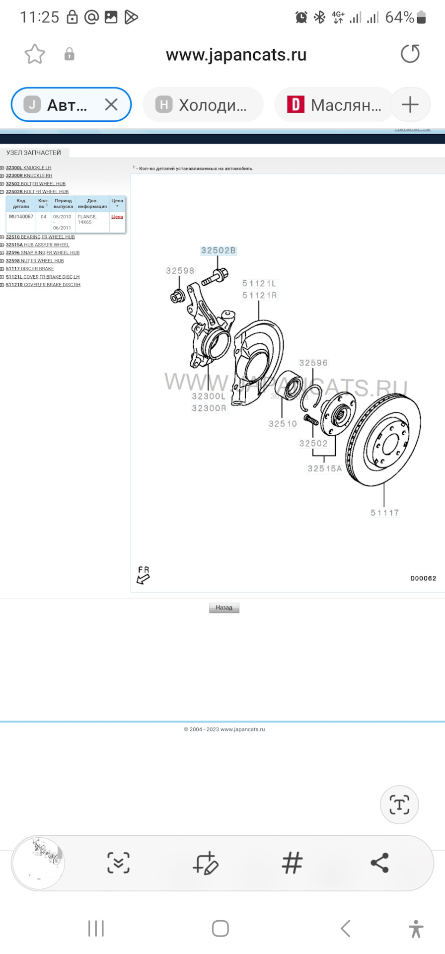

Здравствуйте! подскажите пожалуйста номера болтов крепления передней стойки, на каждую нужно по 2 болта
Ну я так понимаю вот этот MU140067
А у вас легко они открутились?
Ну у меня гайковерт мощный, и вороток усиленный, я бы не сказал что очень трудно открутить.
sokol-981
И если можно номер гайки, извините у меня нет такой схемы, можно ссылку где вы ей пользуетесь
MUO00567
ALEXANDERVIC
www.japancats.ru/
Вот сайт если вдруг надо найти что-то ещё
Спасибо!
