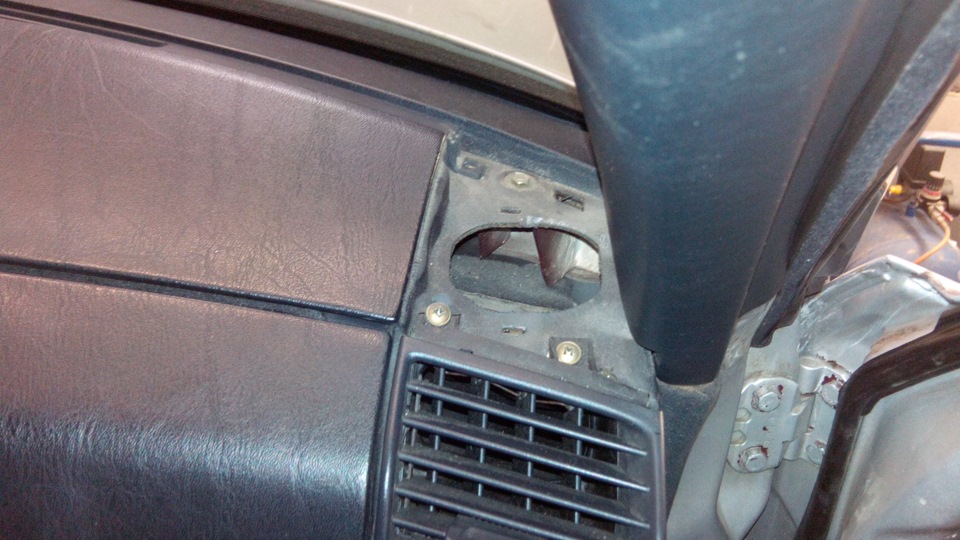

Два 4-х канальных усилка. В тылу 4-е 16-х мидбасов Накамичи. 2 подключены по басам, 2 по тылу, от усилка. Пустоту на месте высокочастотника в панели, дешёвые коаксиалы Велас вместо мидбаса, родные среднечастотники, подключенные через родной резистор.
Полез покопаться в запасниках. Имеем новый комплект трёхполосников DLS C36, басовые 16-ки Кларион, родные СЧ и ВЧ от Мерседес G, новые пищалки и купольные среднечастотники DLS T25 и UR2.5.
DLS подходит только при некоторых переделках, магниты имеют большую погрузочную глубину, повозиться можно, но не хочется. Кларионы встают идеально, по всем параметрам хороши, с басом решил. Середина и верх, можно поставить родные, но как мне кажется это прошлый век. Поэтому, пока купольные СЧ и ВЧ с Кларионами.
Решение не окончательное, есть ещё варианты с СЧ и ВЧ VIBE Space 3D. Пока непонятно куда прятать кроссоверы и естественно, провести пробные запуски. С тылом разберёмся позже .))
