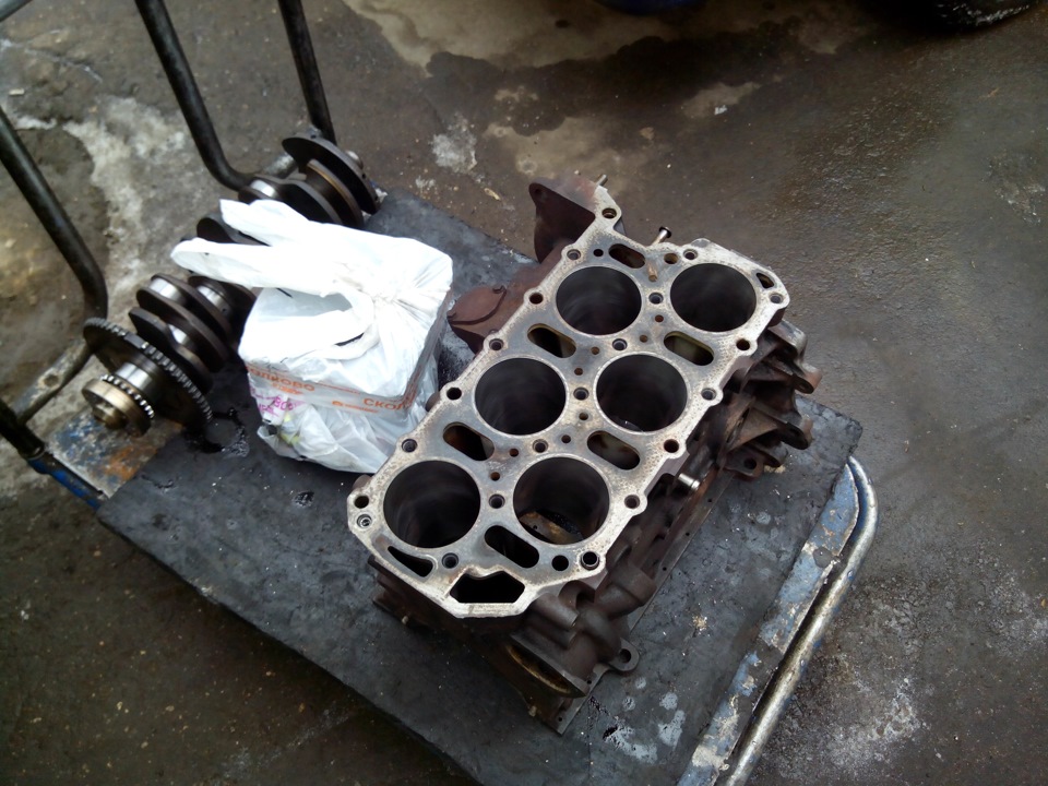

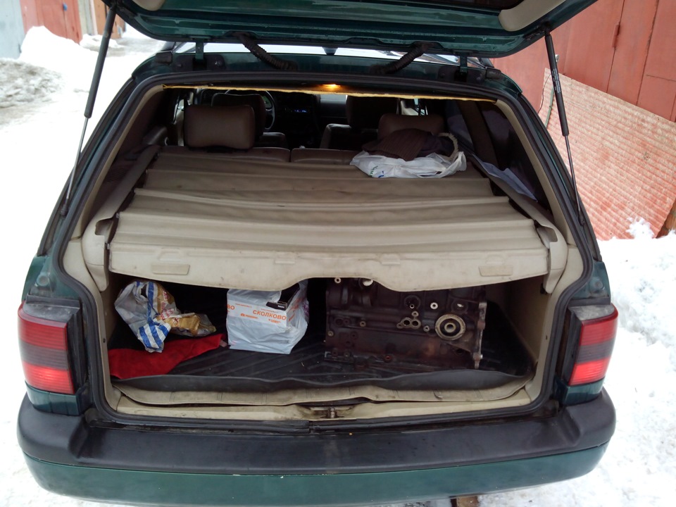

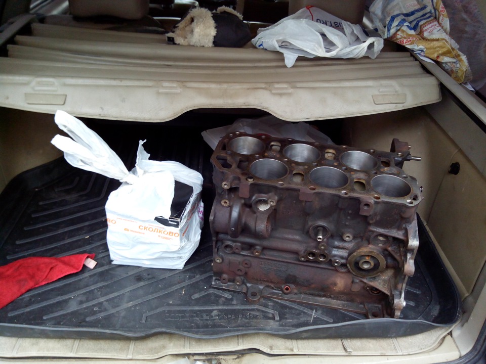

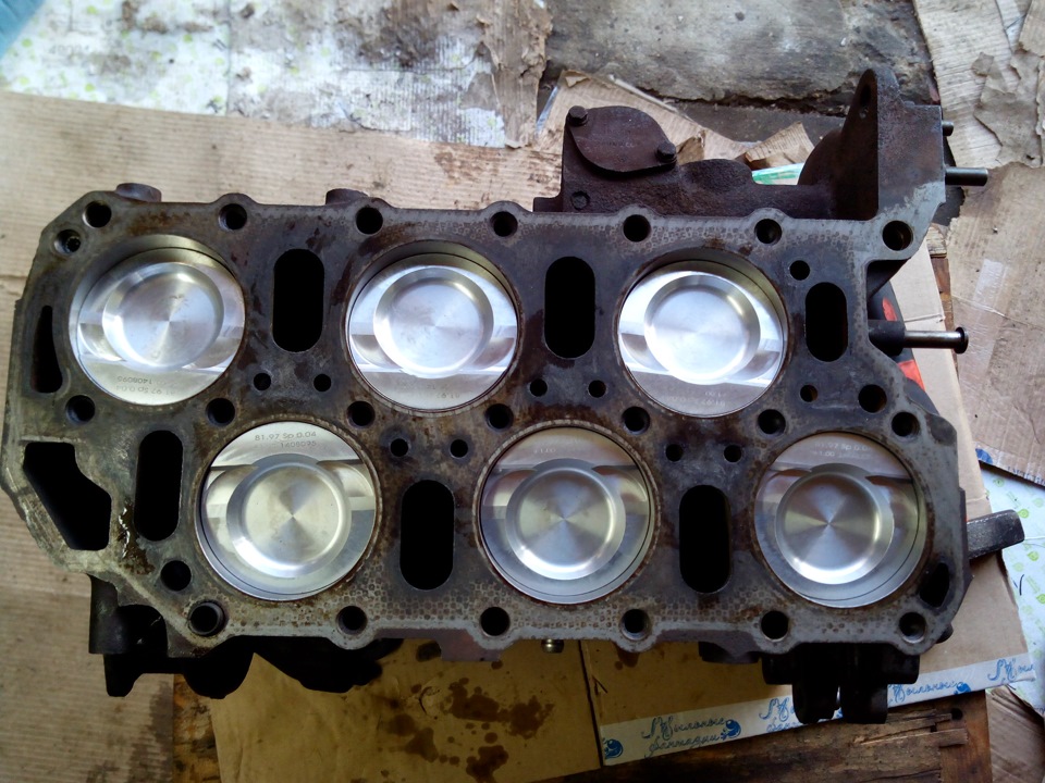

В середине февраля поехал забрал в Механике блок и вал.
ГБЦ была еще на шлифовке.
За ней ездил позже!

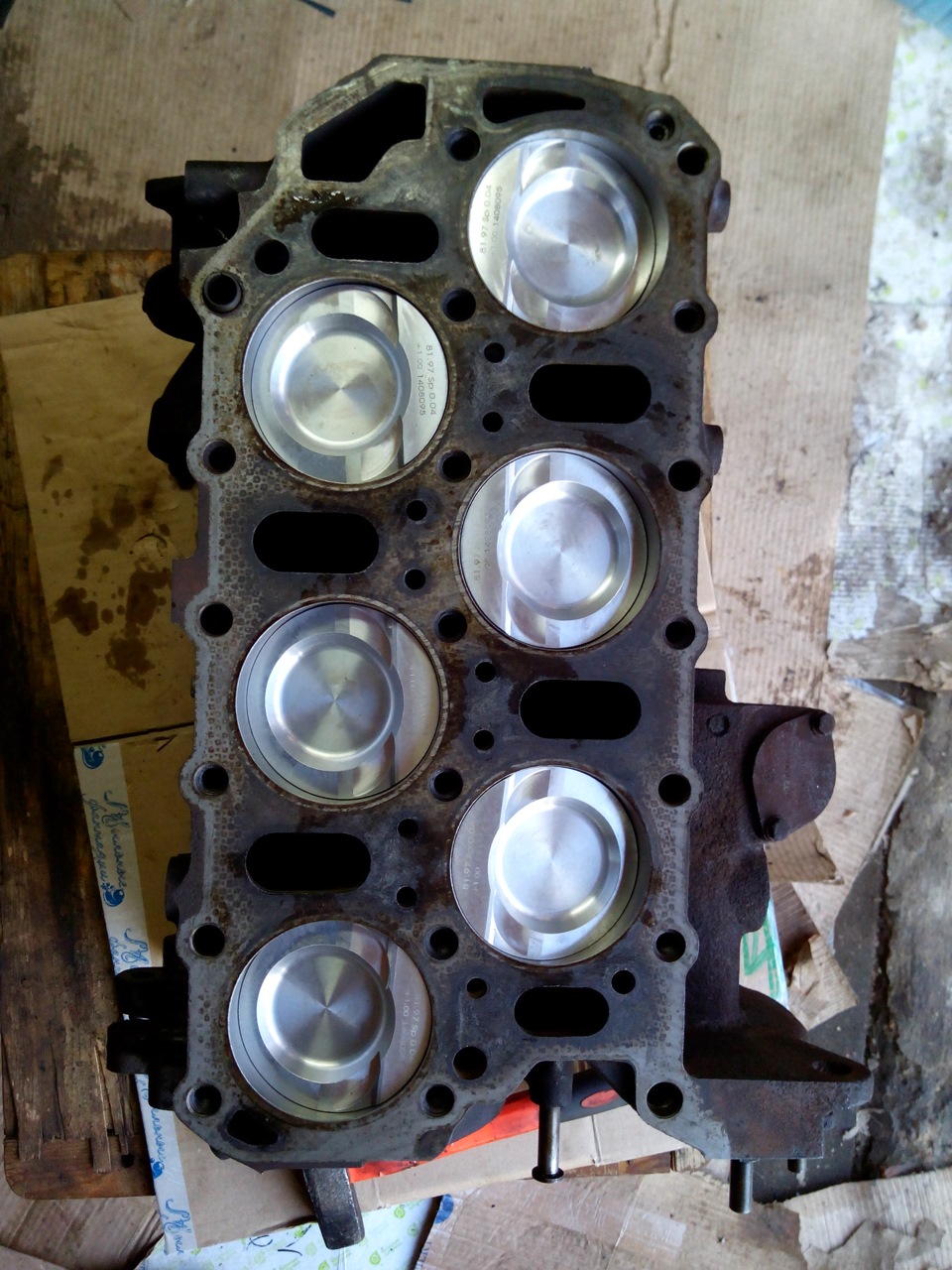

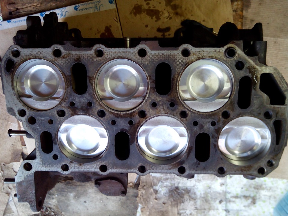

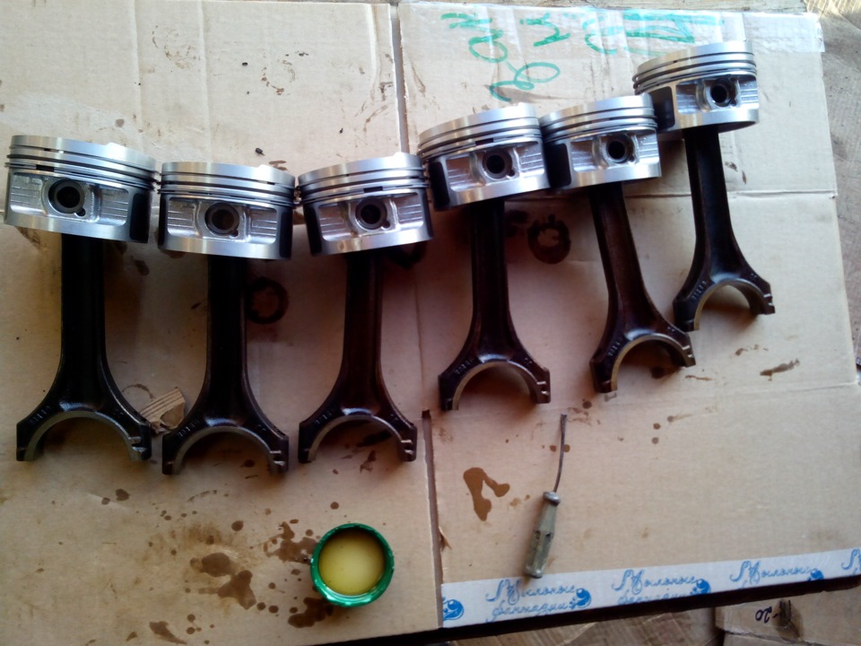

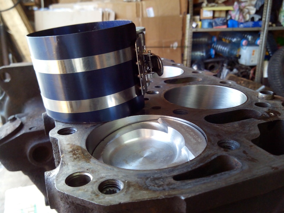

Принялся к установке поршней в блок.

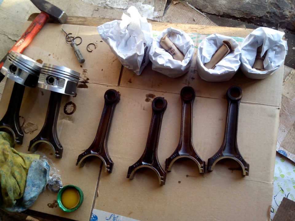

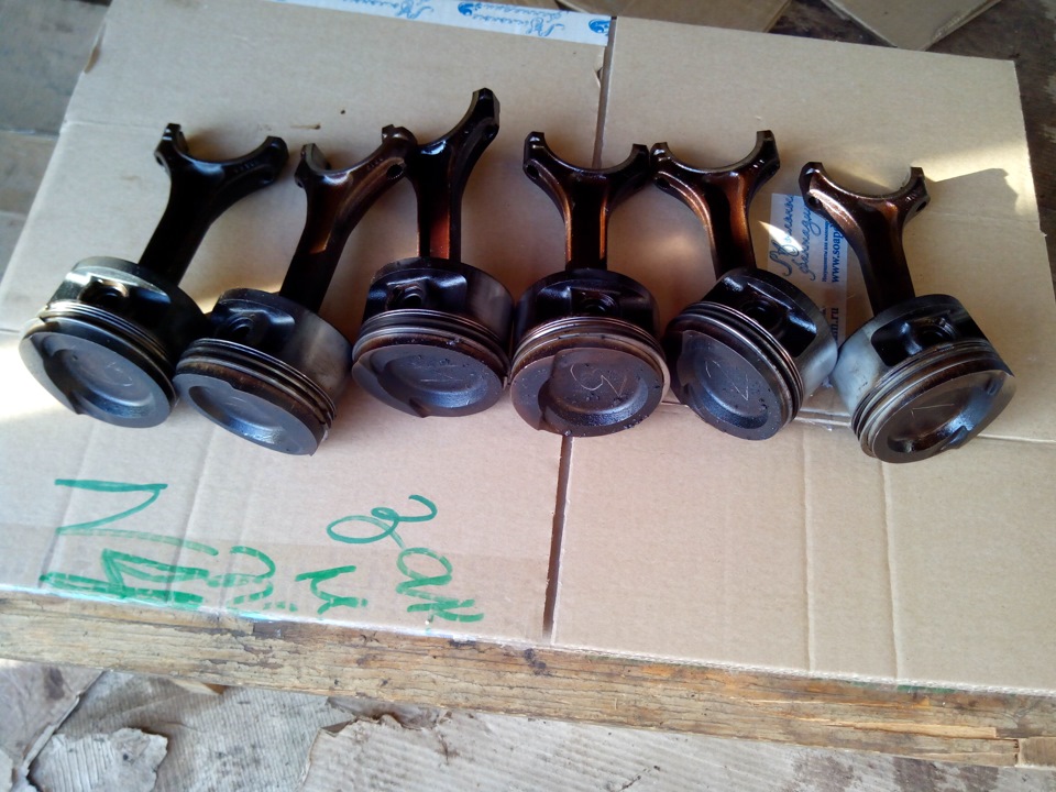

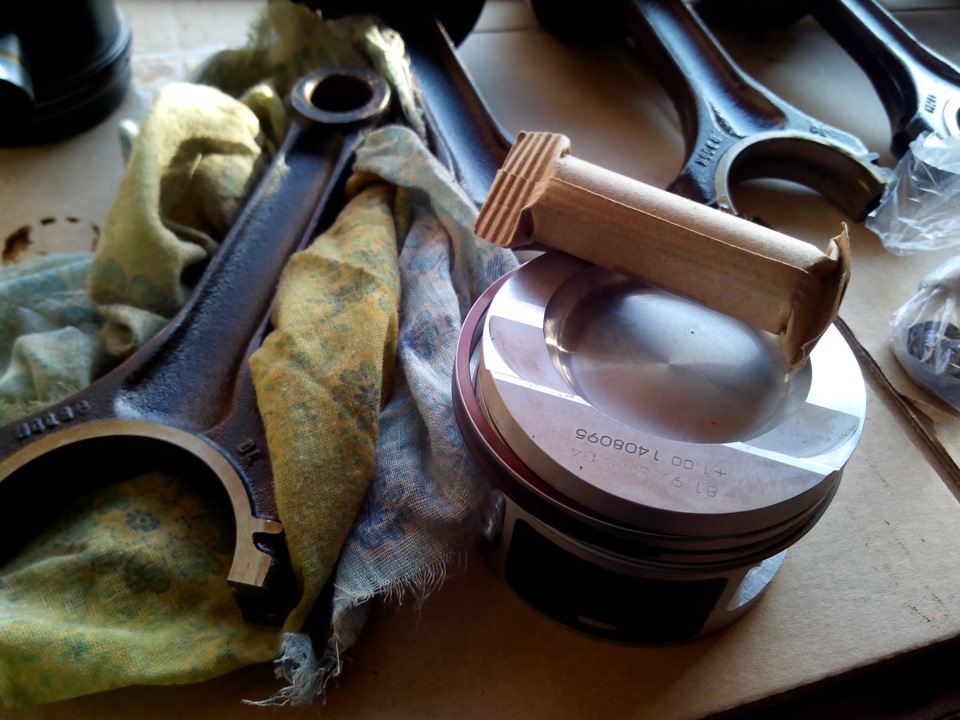

Для этого проверил прежние шатуны.они оказались в порядке.

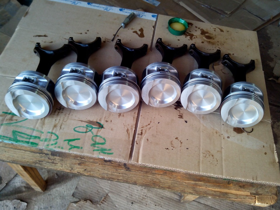

Установил на них новые поршни.
Чтобы установить поршни в блок вр6 нужна оправка с углом к плоскости равным 7.5град.

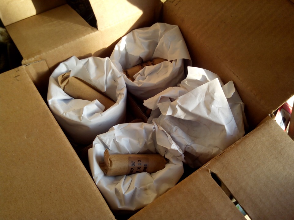

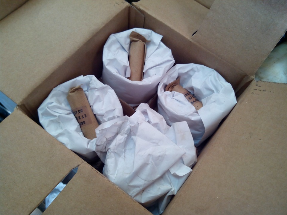

Запчасти на фото: 422000
Запчасти на фото: S0004

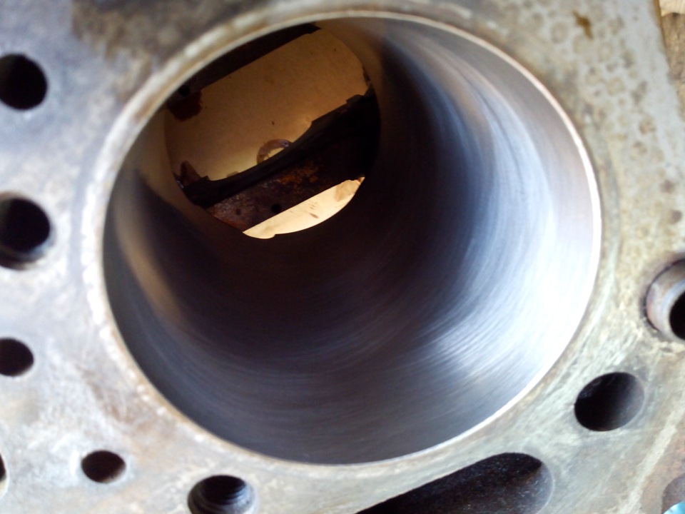

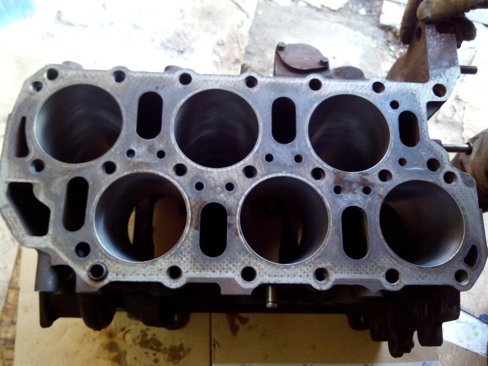

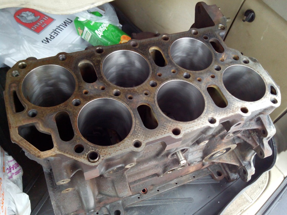

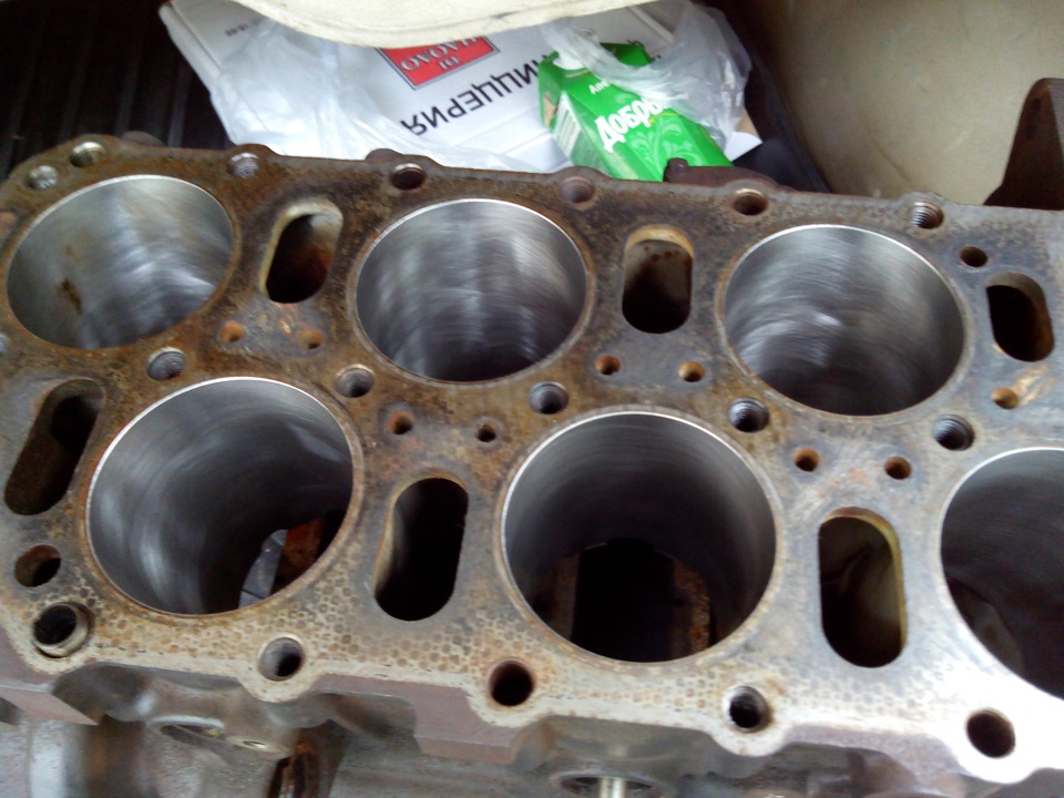

Блок был расточен под 82мм, ввиду того что один из цилиндров не вышел в 0.5.
и теперь здесь 2860куб см.
По сути теперь это 2.9 VR6 =)
Продолжение в следующей части…

Что за поршни ставили ?
Добрый день.Подскажи когда проверял шатуны, какой зазор был во втулках?И где брал такую оправку для поршневых колец?
при увеличении объема двигателя до 2860 см3 есть рост мощности ?
привет, от чего поршни?номерок остался?
От вр6

Скажи поршневые пальцы впресовываются?
ManOnTheOneRun
еще пока не считал.)
И где взять такую оправку?
