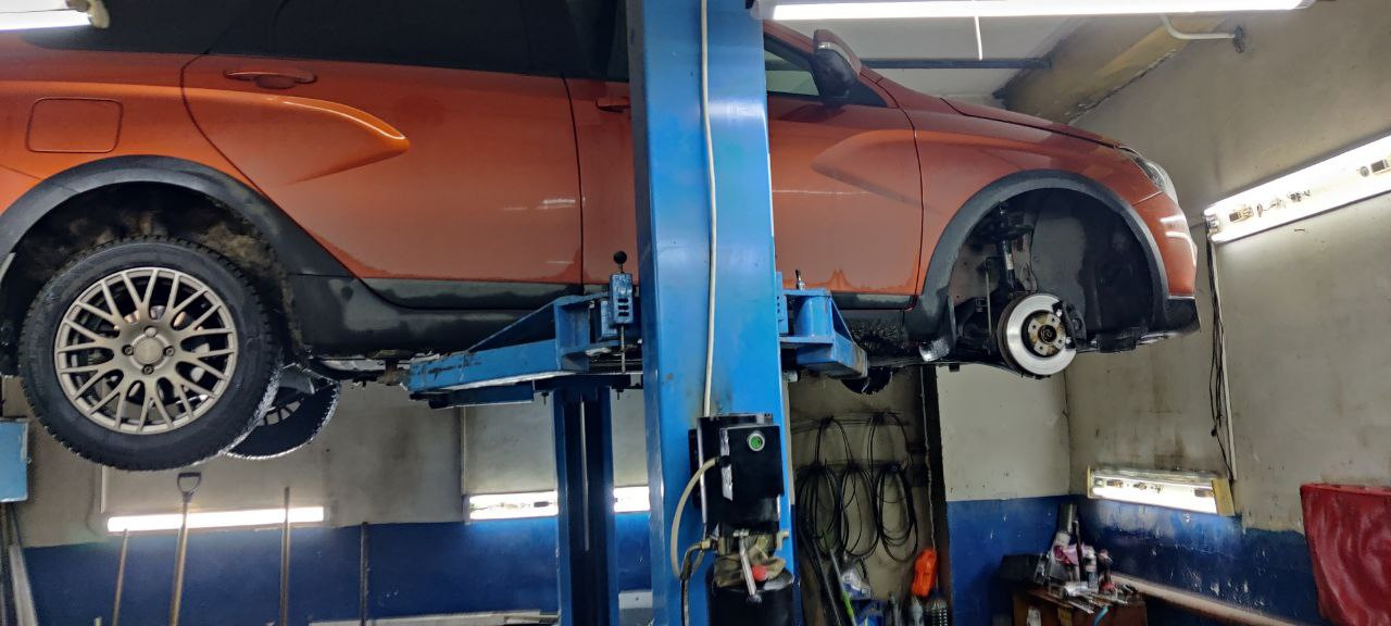

Взвесив все за и против решил сделать себе подарок на ДР и поставить самоблок. Поискав инфу в сети выбор пал на винтовой самоблок с средним преднатягом от Val Racing
Позвонил напрямую производителю, узнал подробности. Посоветовали установщика. Поехал ставить.

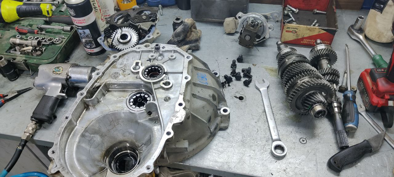

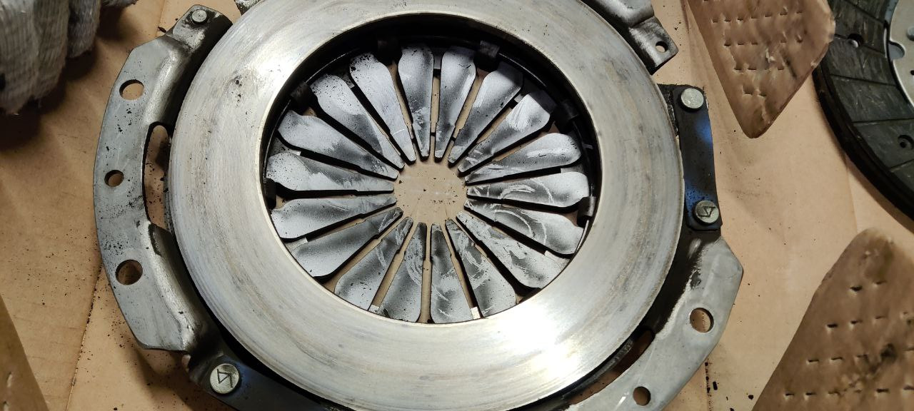

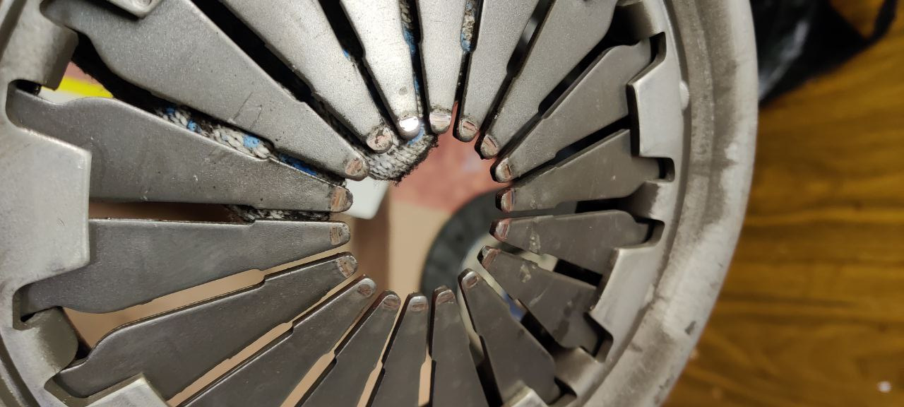

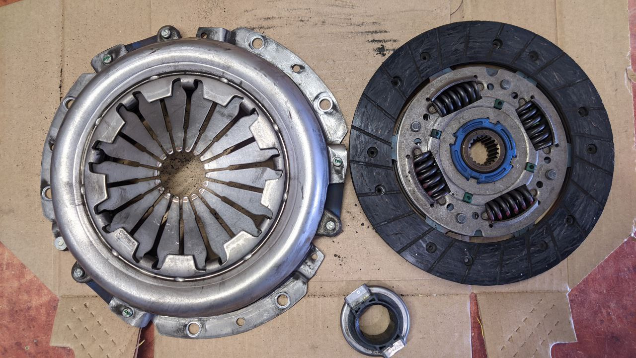

При установке не очень понравилось сцепление и раз пошла такая пьянка, решил и его поменять. Благо купить его можно без проблем в Тольятти. Решил заменить на Luk.
Родная корзина была в идеале, а вот диск и выжимной не очень. Диск явно подбуксовывал, а на выжимном обломались пластиковые усики, сам подшипник при этом был в идеале.

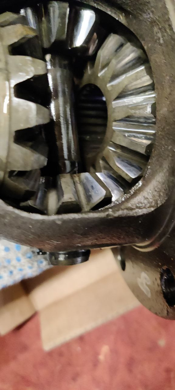

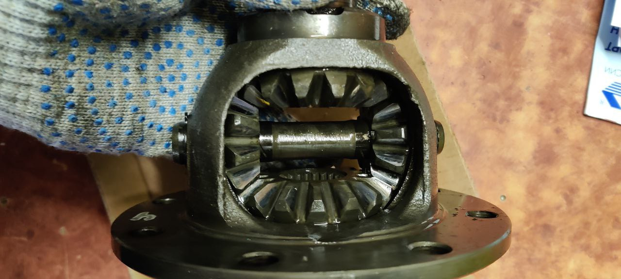

Родной дифференциал оказался в идеале. Так что зря боялся за него. Пусть пока попылится на полке.
Установщик очень порадовал, видно что человек знает своё дело и занимается этим не один год.

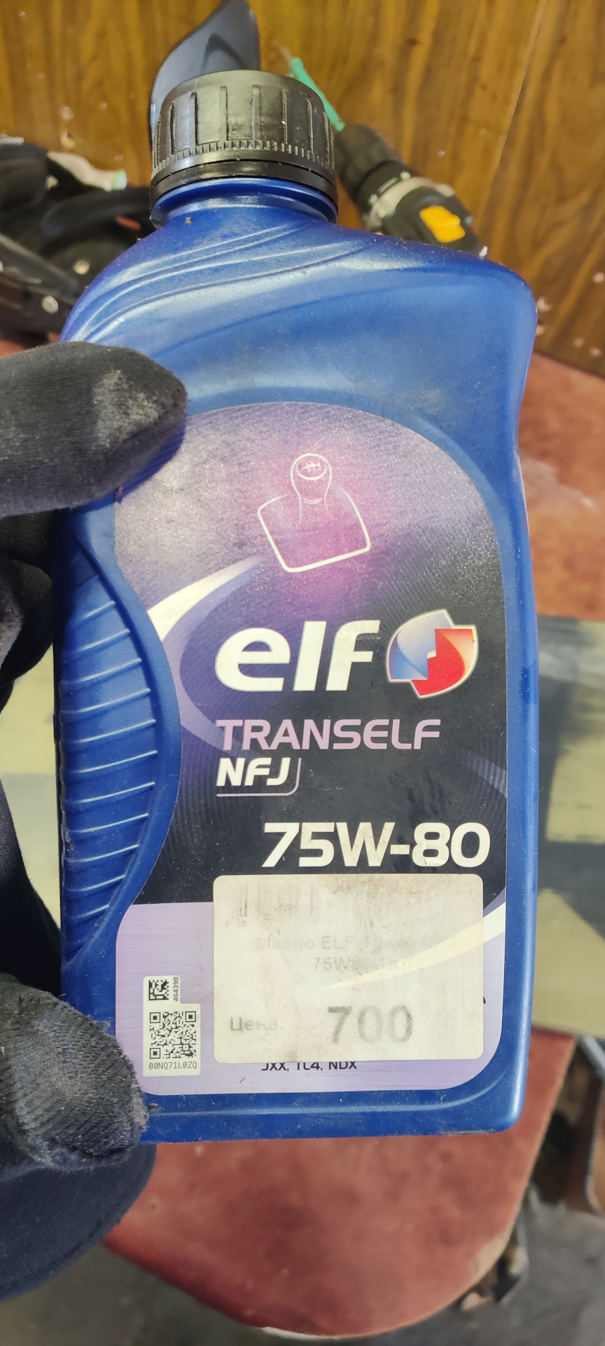

Какое масло теперь льёте в КПП? Для самоблока нужно определенное масло.
В инструкции на мой дифф указано, что лить нужно то масло, которое рекомендовано для данной КПП.
Поэтому залил синтетическое UAZ (Лукойл) 75W85 GL-4.
Т.к. самоблок по размеру больше, чем свободный дифф, то заливочный объем уже не 2,25 литра, а ровно 2 литра.
Залито Elf. Мне нравится хорошее масло
75-90 GL-4 ?

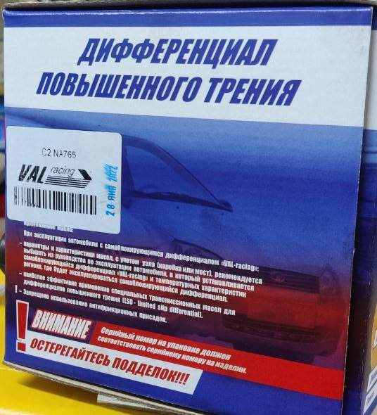

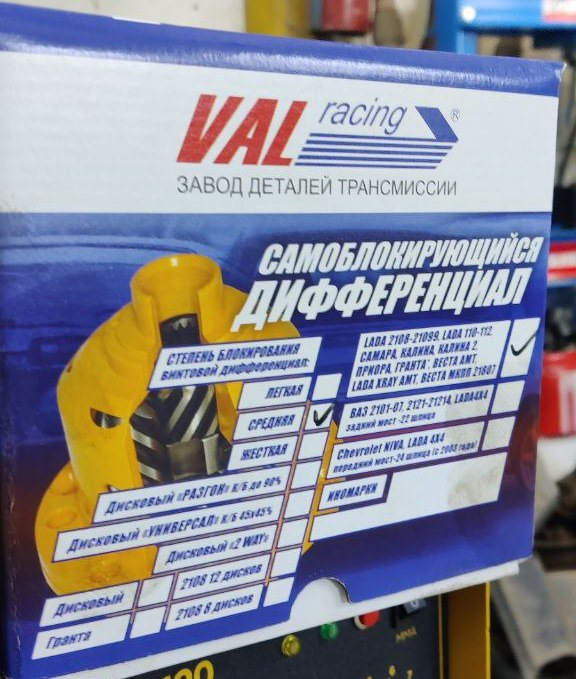

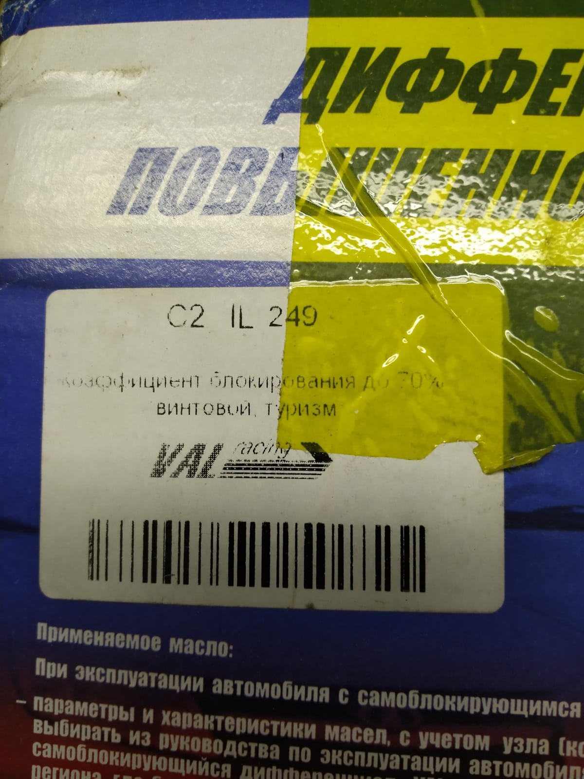

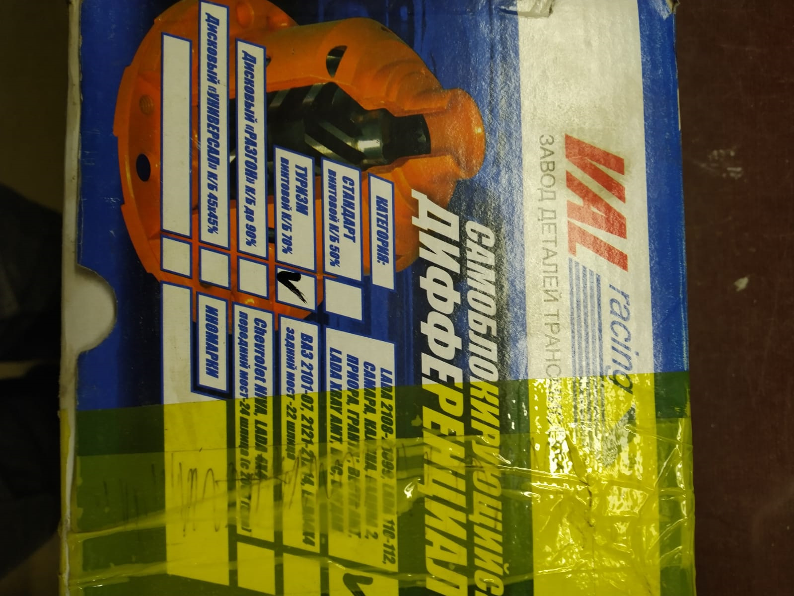

А какой преднатяг брал не помнишь?
Увы, давно было дело… Разве что поглядеть на упаковке, если там написано. Но нужно до гаража добраться, а это только к выходным.
На упаковке есть. У меня на фото видно. Будет время посмотри пожалуйста
Хорошо! Но лучше будет напомнить в пятницу вечером! (:-)
Goffka
Вот, и года не прошло! Репортаж из гаража — указания на преднатяг нет, есть только маркировка "Туризм. Винтовой, 70%." Фото тому в подтверждение.
Удачи!
Спасибо что не забыл. У тебя видимо сильнее был коэффициент. Странно что эффект пропал так быстро. Посмотрим что будет с моим, у меня то еще меньше преднатяг изначально.
Упаковка кстати отличается, интересно не подделка ли у кого то из нас?
Подделка? Сложно сказать. Два года эксплуатации — не жаловался. И после этого уже третий год идет, как Бобик ушел в другие руки.
Причем новый хозяин как-то обращался, я ему пытался что-то говорить про доработки, но ему как-то не очень это было нужно.
Хотя несколько лет прошло, могли и поменять упаковку.
И с другого бока

Расскажите по подробнее про масло, производитель рекомендует заменить после 1000 км обкатки? правильно я понял? Какое залили сейчас? Какое зальете после обкатки? Пробку сливную на пробку с магнитом меняли?
Масло менял на пробеге 19 тыс на Elf. Самоблок поставил на 34, получается масло прошло 15тыс. Залил его же обратно, с доливкой. Планирую через 2тыс поменять на новое. Хочу то же, т.к. понравилось, но учитывая нынешнюю ситуацию не факт что найду его. Посмотрим.
При разборке штатный магнит в коробке был ёжиком. Его естественно почистили. Так что пробку особо менять нет смысла, хотя конечно не помешает. Думаю если бы это необходимо то она бы с завода такая шла.

Кстати, после установки самоблока объем заливаемого масла сокращается, т.к. Самоблок на много больше вытесняет пространство чем штатный диф. Влезет не больше 2л.
