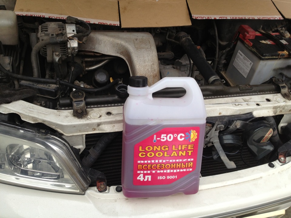

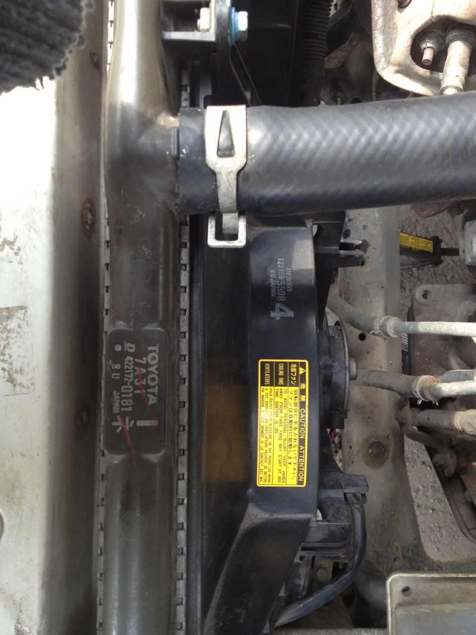

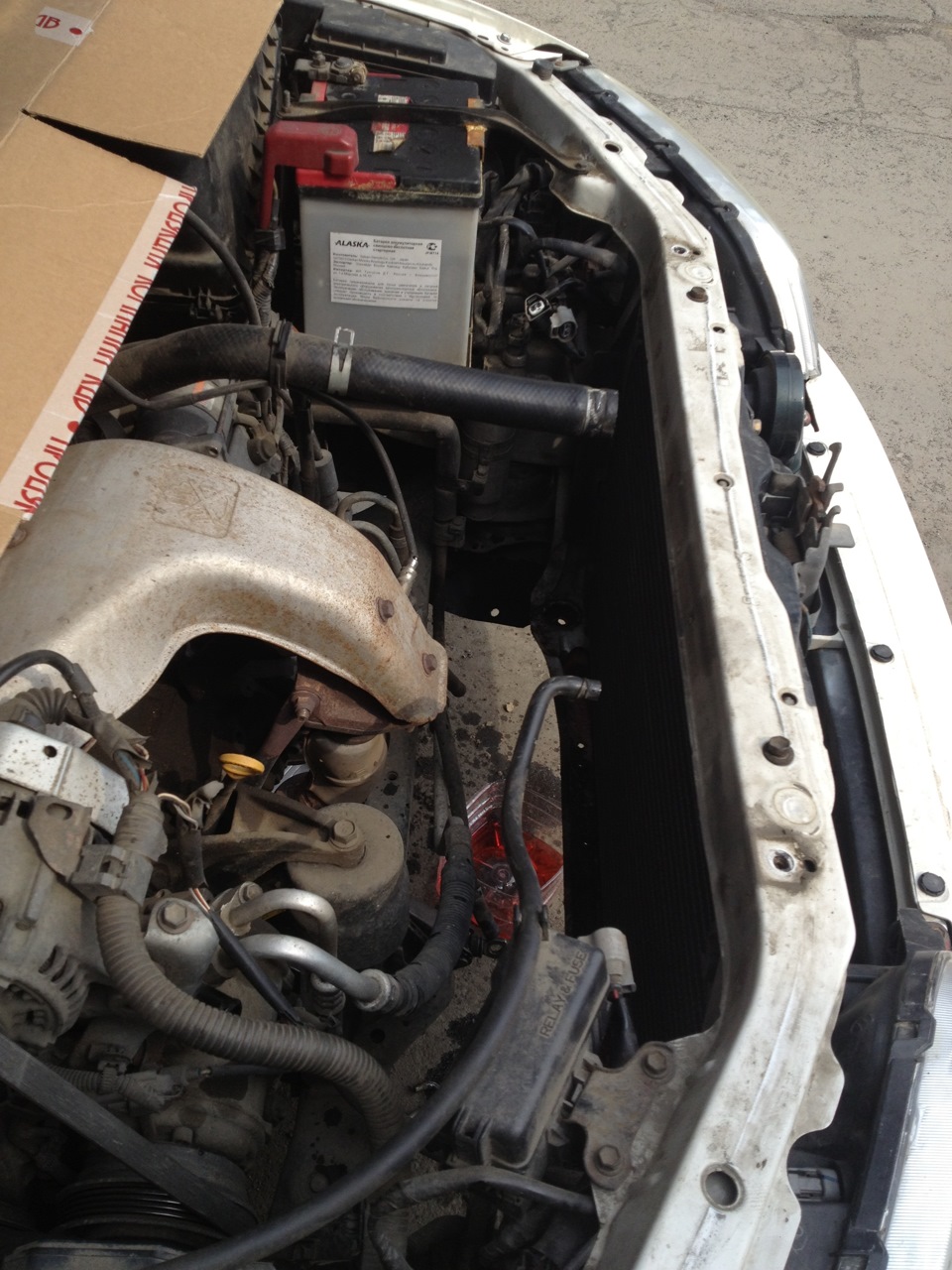

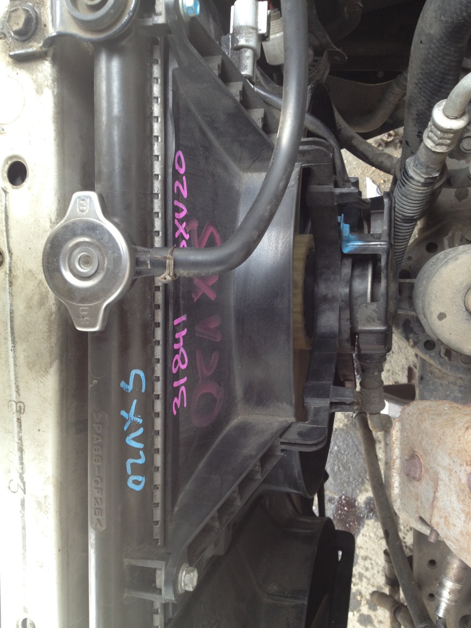

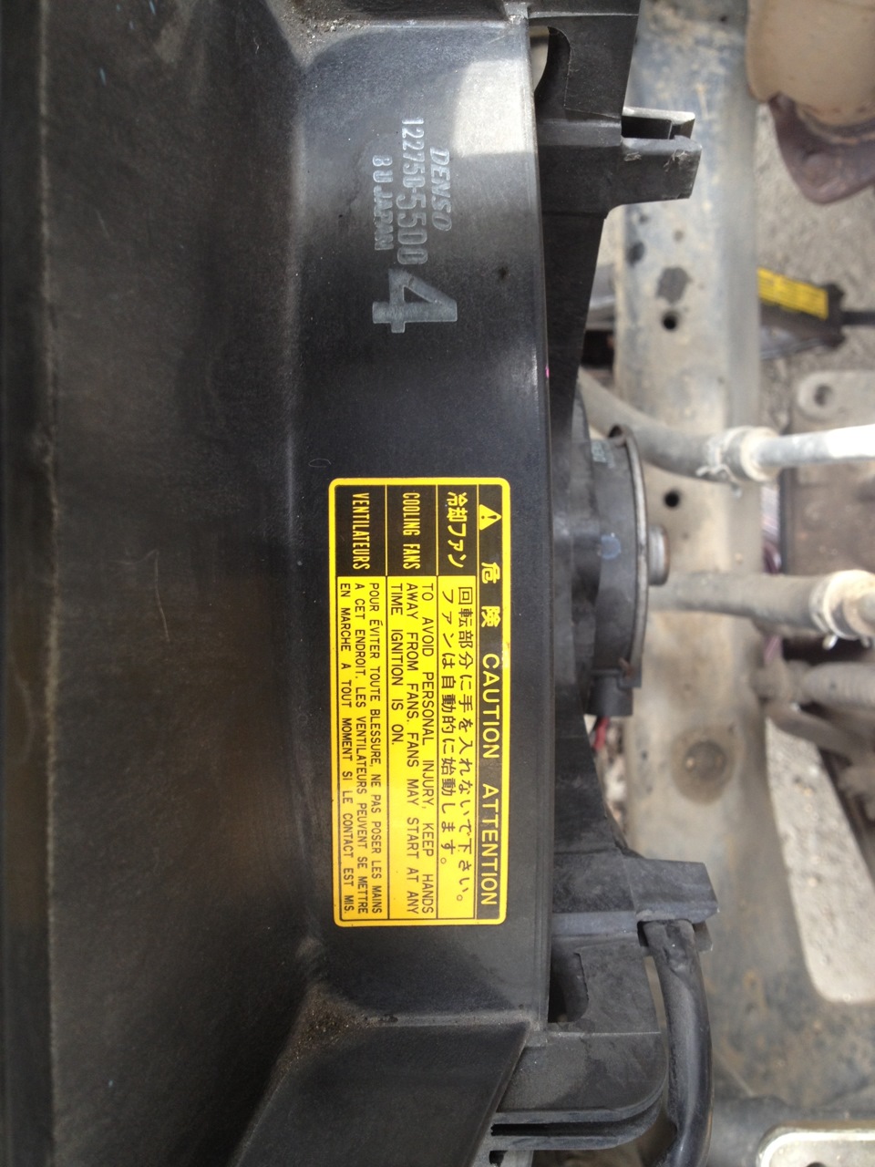

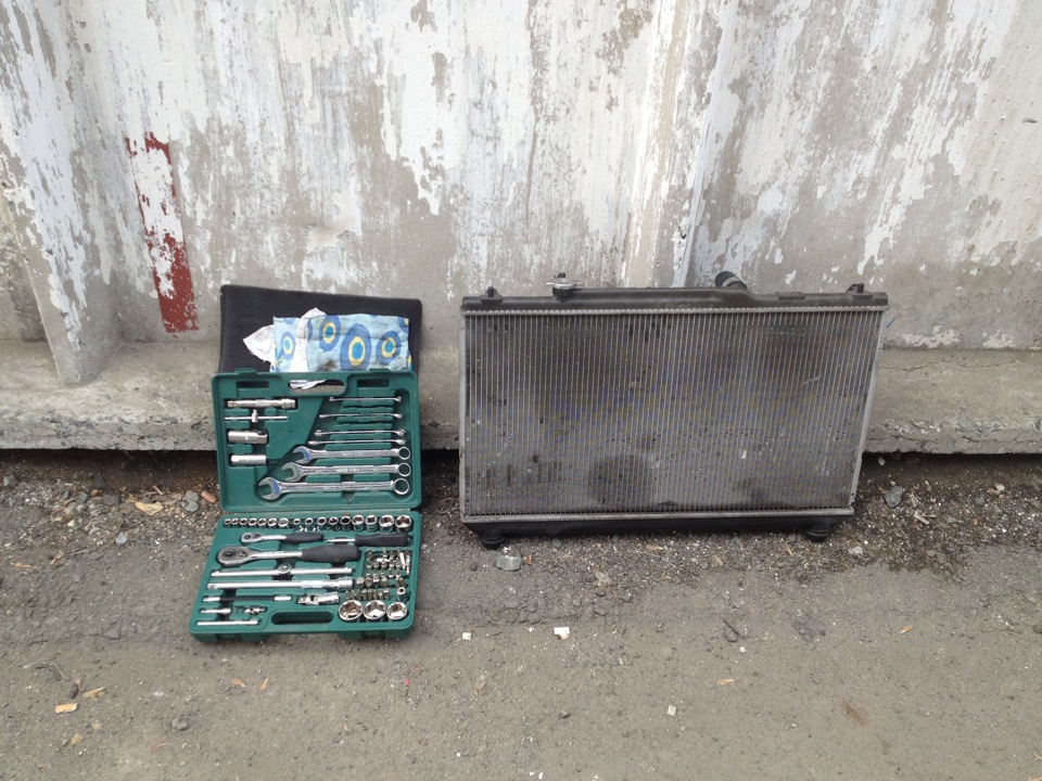

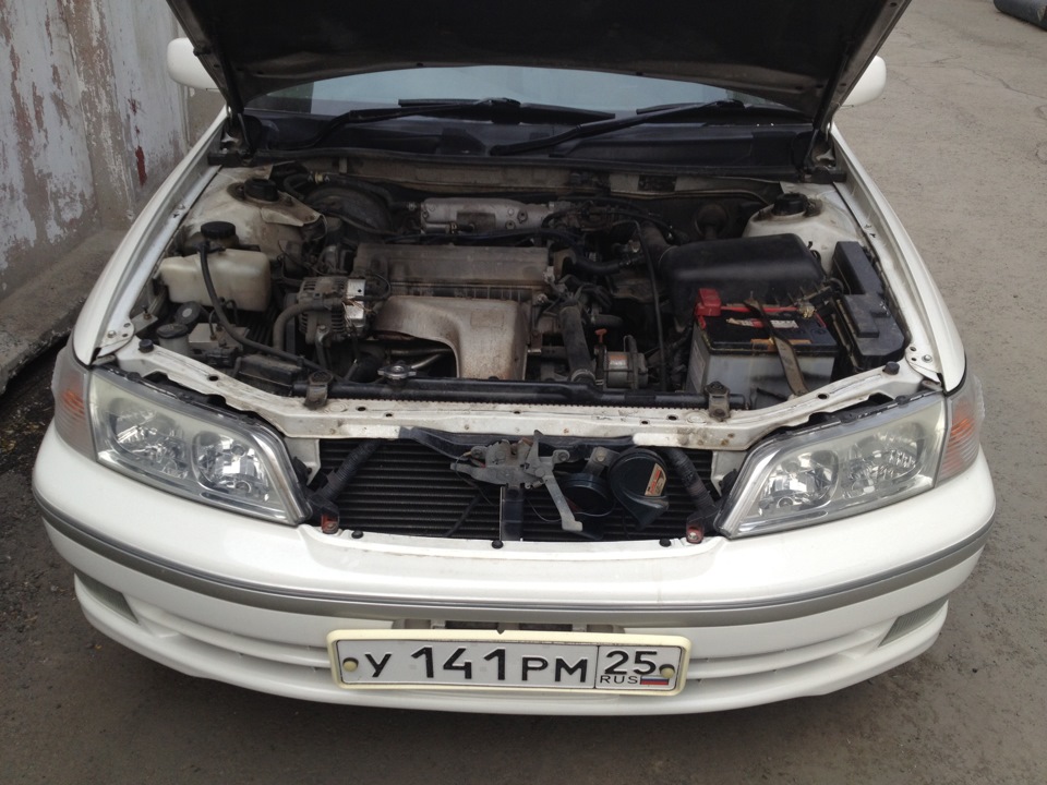

Купил радиатор, контрактный с Qualis-a SXV20 — 3000р., Антифриза с запасом 8л (1000р.) + набор ключей и остатки хорошей погоды на сегодняшний день. Снял дырявый радиатор — поставил родной Denso. На старом не нашел место течи, зато нашел болтающийся штуцер для трубки охлаждения Dextron-а коробки.
Какие выводы про китайский радиатор:
Плохое качество пластиковых материалов;
Увеличенные зазоры крепления диффузора;
Хлипкие крепления подключения с магистралям ну и срок жизни…гуано полное.
Поставил радиатор, соединил трубки, залил, завел — ничего не течет.

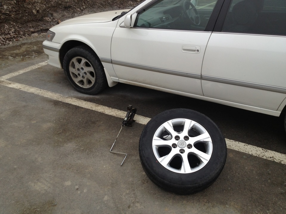

Еще померил колеса: Литье с блита (16", 6,5" ширина, вылет+50), резина 215/60. Самое важное было чтобы встали назад — не встают, упираются в стойку и прилично. Проставками пользоваться не буду и возится с заменой резины тоже не хочу — в общем продам эти колеса (одну пару резины нужно заменить).

Подскажи, у меня сопливит антифриз из под штуцера акпп…там между ним и радиатором прокладочка металлическая или нет? просто хз если протянуть поможет или разбирать — менять?
У меня с этой прокладки все вытекло как-то раз. Меняй радиатор и пробку новую ориг
Такая же беда была с китайским радиатором — открутился штуцер охлаждения акпп. Все снял, помыл, поставил на место. Пока живёт.
А у меня он не сопливил еще — не успел. Потек бачек радиатора нижний где-то, антифриз наружу весь вышел.

215/60/16 не встают?
Вроде всего на 8 мм больше должны были быть эти колеса штатных 205/65/15! Как так? По моим наблюдениям там еще запас 15 мм от колеса до чашки стойки. Я думал влезут легко!
Блин я резину именно с такими параметрами заказать хотел!
Или всему вина вылет дисков? Я хочу сейчас заказать на 16 литье, с вылетом +38 или +40, но и резину хотел Йокогаму 215/60/16 поставить.
Не знаю, недавно взял резину 215/55/17, дак вот её фактический размер 235! Вылет диска 45, ширина -7, эта резина у меня встала и ещё зазор остался 5-7 мм. по задней стойке.
В смысле фактический размер ее оказался 235/55/17?)
Проверенные рулеткой, отклонения до 10 мм.это норма.
А я не писал что в чашку уперлись, уперлись в трубу стойки, вылета не хватает.
Всё понял!
С вылетом в +38 — +40 должны встать?
Должны.
есть пара проставок 9мм могу дать попробовать, вдруг всё ок будет
Да там не меньше надо ставить. Подумаю. Проставки сколько весят? Эти катки и так тяжелые мама не горюй.
весят? грамм 200. Мне кажется резю надо 205/60.
ps антифриза ты взял 8л, а не 10. Кстати, скока влезло?
Одна банка ушла, еще долил стакан из второй.
205/60 стандарт при 16 литье для него, но с вылетом 45
MrSPEC
к проставкам надо шпильки длиньше, думаю не стоит оно того,
надо вылет меньший, а здесь он еще и 50 мм.
А декстрон не пришлось доливать?
Не успел сильно вытечь, капал медленно.
