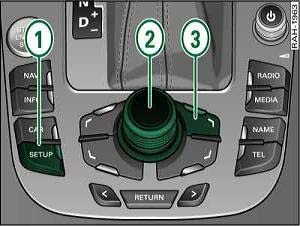

Выскочила на днях такая проблема помогите
