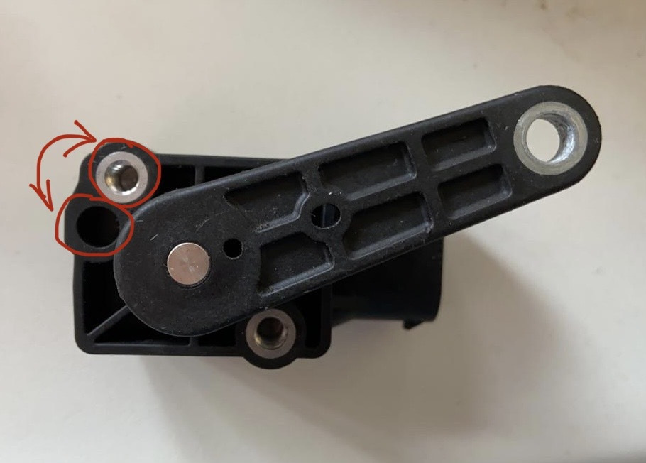

Короче, при таких симптомах, проблема в гребаном датчике дорожного просвета. Это, с7ка, вообще неочевидная причина. Пытался, кстати, ночью руками, повернув правое переднее колесо, скинуть коннектор с датчика — не получилось. Там все зае$%нело и без боя сниматься не хотело. В итоге, на следующий день в сервисе с помощью WDшки и такой то матери все сняли, запаковали коннектор в пакетик, убрали аккуратно, чтоб об колесо не задевало. Проблема исчезла, но, соответственно, отключилась регулировка фар. Как бы, на скорость не влияет. Тем более, лето скоро и ночью я не езжу. Да и регулировка там незначительная, на мой взгляд… Но все же, надо заменить.
Вопрос первый, господа — какой датчик брать? Оригинал стоит нереальных денег — от 26 килорублей. Неоригинал какой-то мне неизвестный. Кто что ставил, какой полет, и что идет в оригинал?
Второй вопрос — надо ли еще что-то покупать, при условии, что коннектор мне сохранили. Видел, что ребята и саму тягу зачем-то меняли. Есть ли смысл?

менял с али, качельку разработать и оставить если нормальная.
www.drive2.ru/l/486094366591418734/
Исполнение прекрасное, залит качественно компаундом, сказал бы что ничем внешне не отличается от оригинала. До этого ставил в 2017 году сразу по покупке машины оригу — сдохла за зиму.
Поставил с алика года три назад — полет нормальный.

ну на счет что не работает сейчас корректор я бы не стал утверждать. 8 лет езжу с отключенным передним и не заметил что корректор не работает с одним задним.
Кстати, сегодня включал свет, увидел обычную корректировку. Может и вправду работает как почки — даже с одним. Но заменю все равно :)
Корректировка то конечно будет работать, он же запрашивает все ответственные за это узлы, на предмет «чё? Как?», только при неисправном датчике он опускает пучок вниз, не получив от него внятного ответа, как при максимальной загрузке, во избежании недоразумений.

Голосую за данный варик. С японцев они как новые! Поставил себе оба с разборок из Японии — всё отлично работает. Кстати, не каждый датчик подойдёт на E83 — там дело в резьбе крепления
Бери любой дубликат по сути, там будет один и тот же как правило производитель из китая. В коробке ФЕБИ часто бывает что лежит оригинал со спиленым номером. у меня было именно так
Ну феби со спиленным еще может быть. А вот голимый кЕтай вряд ли. Интересно просто, что в оригинал шло. Не увидел никаких опознавательных знаков
На старых версиях орига был логотип, я даже как то разбирался что там и как, они отдельно под своим брендом не продают, насколько помню
