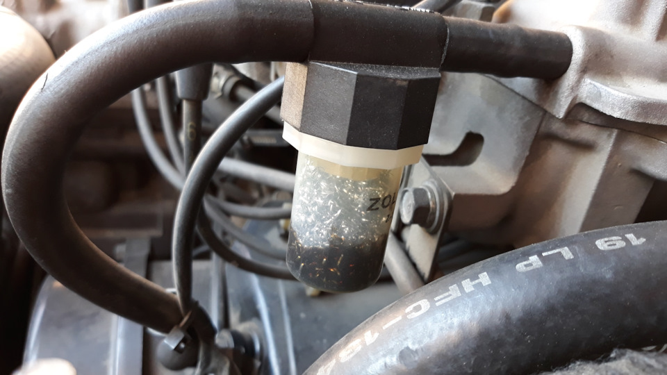

Камрад, вот такой масложор 1л. на 2500 км пробега я имею сейчас. В БЖ уже написАл что заказал мастеровой.
Место сбора МАСЛА .Левая сторона, право все сухо
СПС. завтра утром залезу погляжу!
Посмотри на шланг вентиляции газов из крышек клапанов, у меня тут масло жрет — .дойду до машины сфоткаю .и только с левой головы . И прокладки распредволов сзади мотора, течь идет вниз и не видно .
