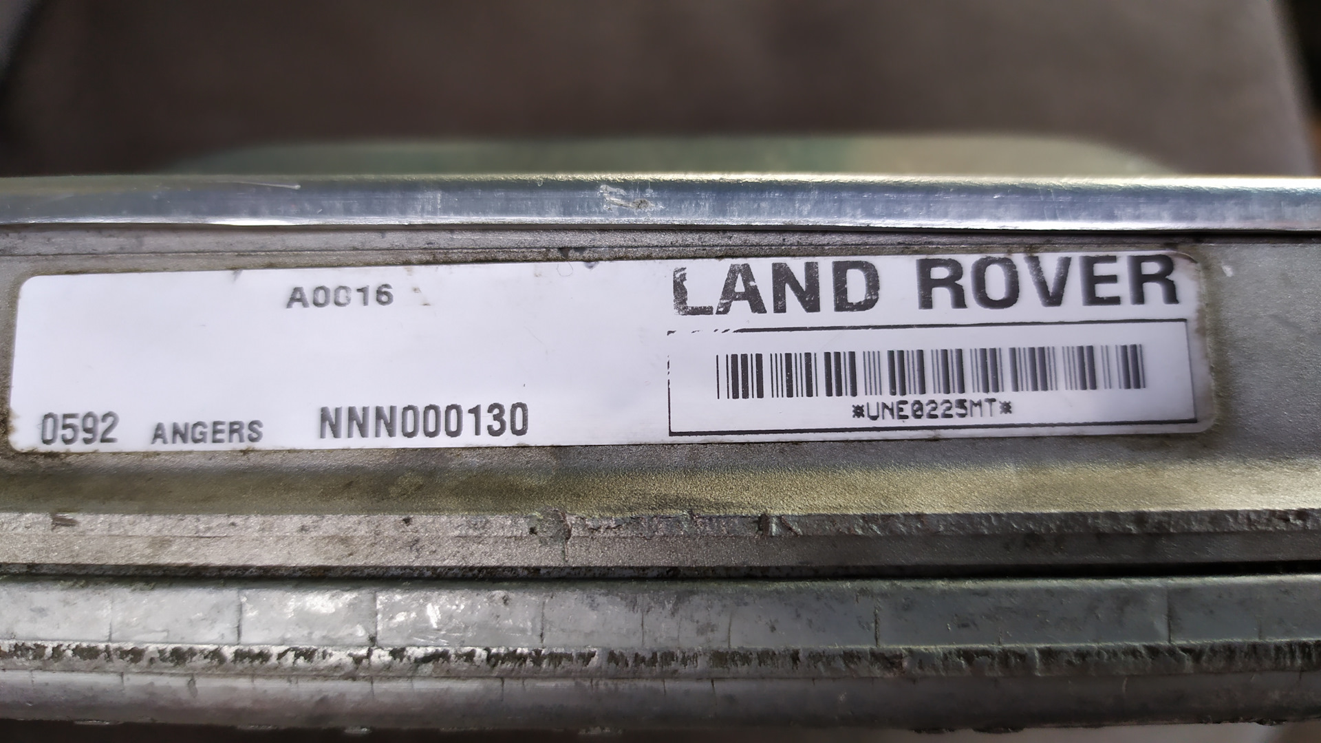

У меня дорестайл, а говорят, что залить можно только в мозги рестайла. Правда я хрен его знает, что у меня там за ЭБУ и как отличить, рестайл от дорестайл ?
По номеру . NNN … Шьются, это рест
Прости не понял, по какому номеру ?
На блоке управления двигателя есть номер, надо достать коробочку с " красным разъемом" и посмотреть на ней номер . Если начинается с nnn то шьется
riddick-32
У меня на ЭБУ такая наклейка, получается рестайл, значит шьются🤔
Да!должны шиться
