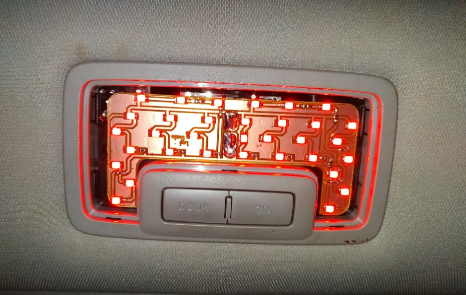

Всём привет! Вот думаю, всех раздражает, что свет в салоне не выключается на ХМ спереди кнопкой на плафоне? Решил тут поискать с кнопками… Есть варианты… Фото скинул, мало ли кто-то сталкивался с заменой его… 🤔
Ну вот, допустим… Дети спят, я подьехал к дому… Дверь открываю и они загораются(((, а мне надо чтоб дети спали без этого света… Короче, надо кнопку придумать 😂

Так было задумано изначально, решается просто- там где штатно стоит клавиша люка, установи на свой вкус любую клавишу, которой разомкнешь плюсовой провод
Диоды откусил и все, 5мин. И сам загораться не будет, только с кнопки. Это вежливая подсветка при открытии дверей горит в пол накала, на сам плафон нажимаешь горит ярче.

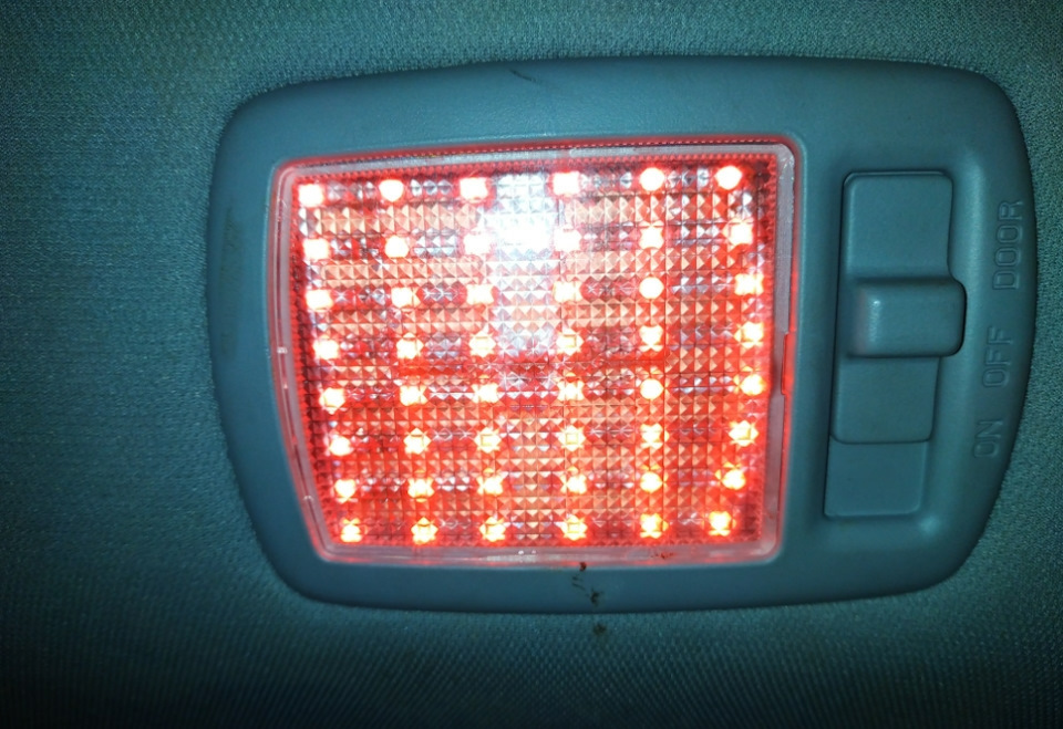

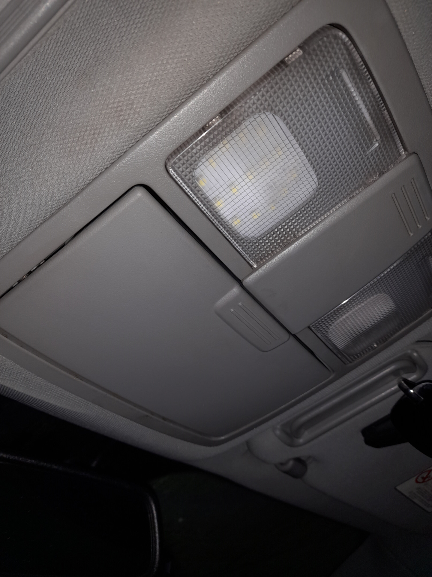

Третья фотка, этот плафон от фл
Да, именно!
А последняя фотка вроде как от сида
Опять в точку, шаришь☝😉
Так у меня же сид был))
А, понял🤝

На фото N3 тоже родной от FL. А вот последний вариант ставился на сид ed (рестайлинг)
