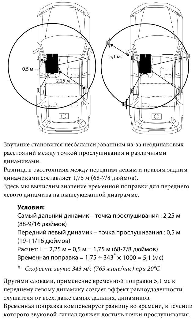

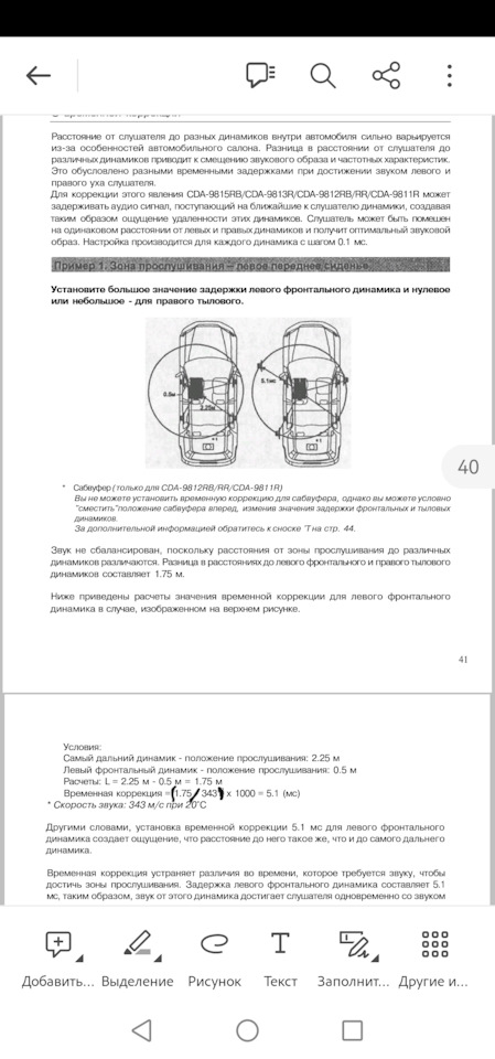

Итак, на стадии настройки я неожиданно долго возился с поканальными задержками чтобы звуковая сцена встала на место. И вскоре понял, почему ничего не получалось. Оказалось, данная настройка у Teyes CC2 Plus работает по весьма извращенной логике. Обычно аудиопроцессоры подобных устройств на основании введенных расстояний в сантиметрах от слушателя до каждой двери сами высчитывают правильные значения задержек в миллисекундах, задерживая выход звука самых близких динамиков. Но Teyes CC2 Plus так не делает, а попросту включает задержку, указанную пользователем, пересчитывая миллисекунды в сантиметры. То есть, задерживает звук выход звука не от самых близких, а от самых дальних (чем больше выставлено расстояние, тем больше ставится задержка), лишь усугубляя ситуацию. Поэтому этот выпавший из автоматического алгоритма этап компенсационного пересчета придется посчитать вручную:

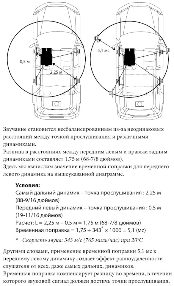

Шаг 1. Измеряем рулеткой расстояния от каждой двери (точнее, от середины условной линии между основным динамиком и твитером) до головы водителя. Ну или пассажира, если настраиваем аудиофокус под него. Записываем все значения в сантиметрах.
Шаг 2. Если всё измерено правильно, то в обычной легковой машине наибольшим значением из четырех будет расстояние до правой передней двери. Это и будет наша точка отсчета, наш эталон. Для удобства дальнейших манипуляций ставим в меню Teyes CC2 Plus значение задержки для правой передней двери ровно такое, какое показала рулетка. Для Рапида это около 110 см, если настраиваем звук под водителя. Далее все работы проводятся с 3 оставшимися дверьми, "эталонную" не трогаем. Тут важно понимать, что если у вас минивэн, то "эталонным" может оказаться совсем другой динамик, например, в дальнем заднем углу кузова. В любом случае это должен быть самый ДАЛЬНИЙ динамик или компонентный комплект. Ну а в Рапиде это правая передняя дверь, если настраиваем звук под водителя.
Шаг 3. Теперь высчитываем РАЗНИЦУ в расстояниях между нашим эталоном (расстоянием правой передней двери) и остальными тремя расстояниями. Для Рапида это будет формула 110 минус измеренное расстояние для данной двери. Записываем.
Шаг 4. Для каждой двери из 3 оставшихся ставим расстояние в сантиметрах по схеме «эталон + разница с эталоном для данной двери», То есть, наши условные 110 (если речь про Рапид) + результат Шага 3 для данной двери.
Когда вы закончите, в настройках на дисплее Teyes расстояние до правой передней двери должно оказаться формально НАИМЕНЬШИМ из четырех. Если всё получилось правильно, то картина будет примерно как на скриншоте ниже. И она как раз актуальна фактически для любого Рапида. А если ваш рост около 175-180 см и у вас во всех 4 дверях стоит компонентная акустика (неважно какая), то в этом случае можете ничего не измерять, а вбить в своем ГУ Teyes значения задержек с моей картинки.
На практике проверить легко: включаем радио в режиме моно, звук должен исходить как бы с середины капота. Если звук исходит не из центра, а непосредственно из динамиков, значит вы где-то ошиблись.

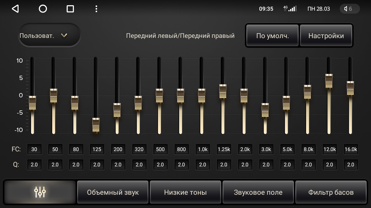

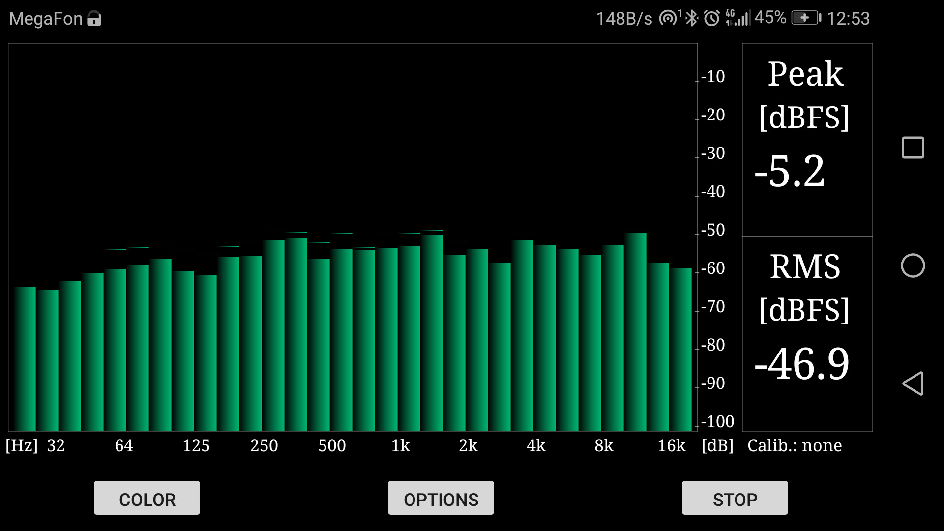

Эквалайзер
Задача эквалайзера – скорректировать звучание таким образом, чтобы нивелировать акустические недостатки динамиков, дверей (выступающих в роли корпусов колонок) и кузова машины (как бы комнаты прослушивания). Все эти элементы имеют свои акустические особенности, которые в сочетании с другими элементами могут давать непредсказуемые результаты. Поэтому эквалайзер настраивается либо через измерительный микрофон и софт (сложно и дорого), либо на слух (нужен опыт и тренированный слух). Настраивается всегда отдельно для каждой конкретной машины. Важно помнить, что сильно выше нуля слайдеры лучше не поднимать во избежание искажений. Используйте диапазон до +5. Если один из ползунков надо задрать сильно выше +5, то не его задирайте, а остальные опускайте ниже.
Teyes CC2 Plus позволяет задействовать либо один общий эквалайзер или два раздельных – для переднего и заднего ряда. Я применил второй вариант. Более геморройный в настройке, но позволяющий добиться лучшего результата. На картинке ниже – оптимальный для меня результат. Раздельные эквалайзеры активируются в настройках (кнопка НАСТРОЙКИ в правом верхнем углу), а перейти с одного эквалайзера на другой можно свайпом по экрану вбок.
Например, прибранные на скриншоте 125 Гц – это резонанс самого кузова Рапида. Поскольку он проявляется как в передних, так и в задних дверях (хотя акустика там совсем разная), да и на ходу тот назойливый гул, который слышен при езде по зернистому асфальту, тоже как раз в районе 125 Гц. Убрать резонанс не помогла даже шумка салона с 4-слойной оклейкой пола и корыта багажника, но хотя бы на музыке этот неприятный акцент я прибрал эквалайзером. Теперь бас намного более сбалансированный. Настоятельно не рекомендую слепо копировать эти значения, если ваша акустика отличается от моей или шумка сделана иначе или не сделана вовсе. Тем не менее, попробовать в порядке эксперимента, конечно же, имеет смысл: вдруг и для вашей конфигурации такая настройка будет оптимальной.

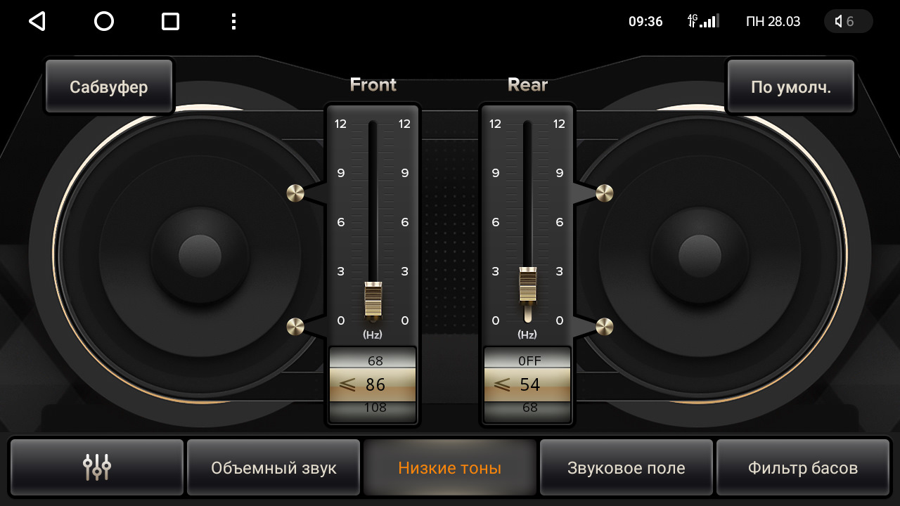

Низкие тоны
По сути, продолжение эквалайзера. С помощью выбора частоты и ползунка можно сделать дополнительный акцент на этой частоте. Но всё то же самое можно накрутить обычным эквалайзером в первой вкладке.

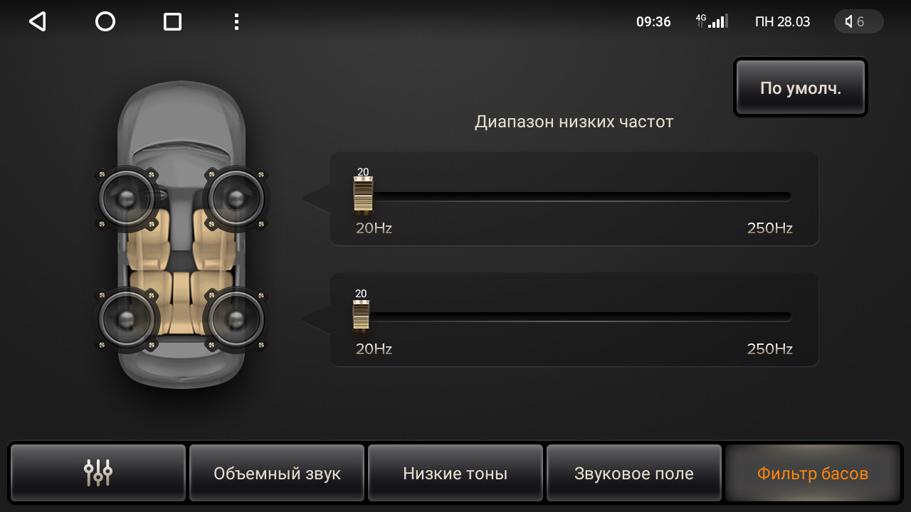

Фильтр басов
Обрезные фильтры. Позволяют отсечь низкие частоты от звукового диапазона основных динамиков. Это сделано для «разделения труда» между сабвуфером и дверной акустикой. Но также пригодится тем, у кого саба нет. А именно, если у вас динамики без внешнего усилителя, а вы любите слушать громко и поэтому динамики пердят на басах, то можно подрезать эти басы слегка в настройках Teyes, опустив ползунки частот 30-40 Гц до середины или ниже. На слух почти ничего не изменится, но нагрузка на усилитель или динамики снизится, искажений должно быть меньше. Мощностной потенциал усилителя и динамиков в моей системе вполне достаточные, поэтому я басы не обрезал.
И еще важный момент: я не знаю, чем думали создатели Teyes CC2 Plus, но они не предусмотрели возможность сохранения выбранных настроек. Вообще. Ну, то есть, пока вы ничего не трогаете, настройки слетать не будут даже после выключения зажигания. Но если захотите что-то поменять, то любые изменения являются безвозвратными. Вернуть назад можно только вручную, выставив заново нужные значения. Никакого пользовательского пресета сделать нельзя. Поэтому добрый совет: после того, как всё настроите, сфоткайте на телефон или сделайте скриншоты результата средствами Teyes, чтобы на будущее иметь возможность быстро выставить как было.

В Teyes не считаются задержки сами по введенным сантиметрам: там какие ввел миллисекунды после расчета, то и есть!
Расстояния в см там указаны в том смысле на сколько см динамик виртуально отодвинулся для уха относительно самого дальнего. У самого дальнего динамика задержка всегда ставится = 0 мс — от него считаем остальные!

Внимание! В Teyes задержки звука на динамики не считаются автоматически по введенным сантиметрам: там какие ввел миллисекунды после расчета, то и есть, как в Alpine. Расстояния в "см" там указаны в том смысле на сколько сантиметров динамик виртуально отодвинулся для уха относительно самого дальнего динамика.
У меня правый твитер (подключен от тыла) далеко от уха, как и правый мид (самый дальний = 0 мс), потому и отодвинулся виртуально он лишь на 5 см по посчитанной мной задержке = 0,2 мс.
Рулетку тянуть от центров решеток динамиков (точнее от их катушек, для мидов +3 см) до ближайшего уха водителя и записать результаты в метрах. До ближайшего уха мерить можно — даже проще рулетку держать, так как до центра головы +8 см одинаково прибавится и в итоге то же самое получится, как и до центра головы.
Определить самый дальний динамик — у него задержку ставим = 0 миллисекунд, от его расстояния в метрах отнять все остальные в метрах. Если установлен саб, то с него начинается отсчет задержек, так как он обычно установлен дальше всех.
После этого полученные значения посчитать по формуле: / 343 * 1000 и эти задержки в мс вводим для них на закладке "Объемный звук" ("Баланс").
Самый дальний динамик у меня — это правый мид в двери = 1,44 м от решетки до уха + 3 см до катушки = 1,47
Правый мид (Передний правый) (самый дальний) перед — 1,47 м = 0 мс
Правый твитер (Задний правый) — 1,4 м (1,47 — 1,4) / 343 * 1000 = 0,07 / 343 * 1000 = 2,04 * 1000 = 0,2 мс
Левый мид перед (Передний левый) — 1,04 м = 1,25 мс
Левый твитер (Задний левый) — 1,09 м = 1,1 мс

Вопрос. В моем ДСП не сантиметры а миллисекунды. Как посчитать?
Скорость звука на уровне моря составляет 331,46 м/с, а в секунде 1000 мс. Дальше выручит только калькулятор :)
Примерно понятно. Думал, вдруг есть аналогичный текст про миллисекунды :-).
И я не на уровне моря, все равно гуглить :-)
У меня твитеры стоят в панели, подключил к задним выходам магнитолы TEYES SPRO Plus 6/128 (организовал поканалку).
Правый мид (Передний правый) (самый дальний) перед — 1,47 м = 0 мс — от него считаем остальные!

Привет! Спасибо за материал! Удалось подобрать оптималтный звук на тигуане, магнитола сс2+. Единственное, что поменял в ползунках эвалайзера, это параметр Q (отношение частоты), поменял значения с 2.0 на 4.0, в моем случаи заиграло еще лучше.
Приветствую. Эквалайзер — это самое индивидуальное, что есть в настройке, так что возможны дюбые эксперименты. А Q лишь расширяет или сужает корректируемую "горку" на данной частоте

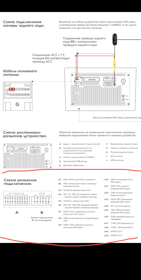

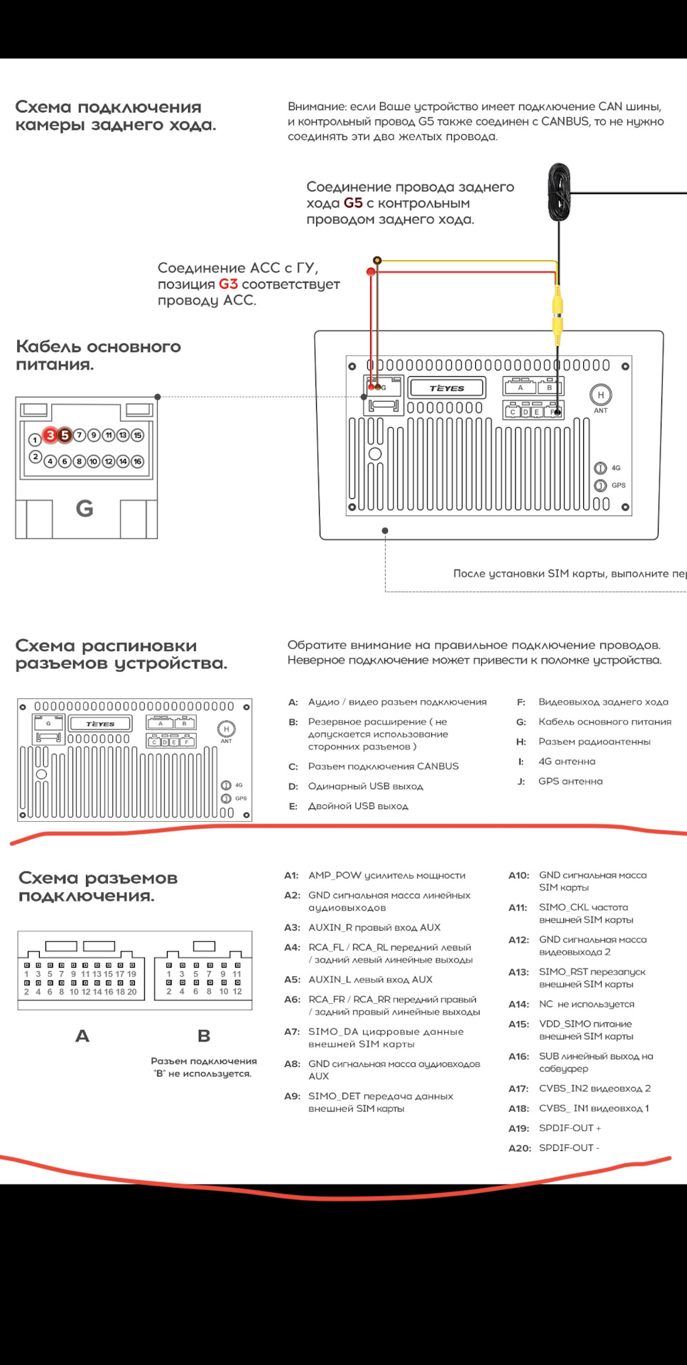

Добрый день подскажите у меня усилитель с высоуровневыми входами все подключается болт/он? И есть ли смысл взять TEYES CC3?
Наверное с высокоуровневыми ВХОДАМИ усилитель (потому что выходы по определению высокоуровневые и они идут сразу на акустику). Если так, то смотря что подключать. Для подключения Teyes не нужны высокоуровневые входы, потому через них портится звук. Надо докупить переходник с выходами RCA и подключиться нормально. Что касается различий CC2+ и CC3 то они отлично описаны на сайте производителя + у меня в статье.

Спасибо. Вопрос. Если в авто большее расстояние будет до правого заднего динамика (на задней полке), то его брать за "эталон" и от этого значения пересчитывать для других динамиков?
Да, всё верно. Тут весь смысл, чтобы точкой отсчета стал наиболее удаленный комплект акустики. Потому что именно относительно самого дальнего мы и выводим задержки на более близких динамиках, мы их "замедляем", чтобы сигнал от самого дальнего успел долететь. И если это правая, задняя дверь — ну окей. Суть "математики" не меняется, просто меняется точка отсчета.
Настроил по вашей методике. Объем появился реально. И эквалайзер настроил используя трек "розовый шум" и программу RTA Analyzer. Вот такой спектр
У меня спектр совсем другой (иная акустика + шумка салона), а еще я вводил поправку на А-взвешенную, но это уже детали.
