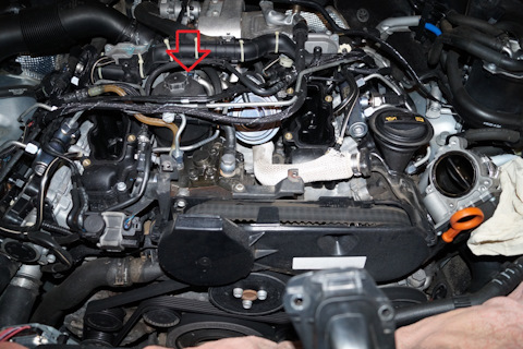

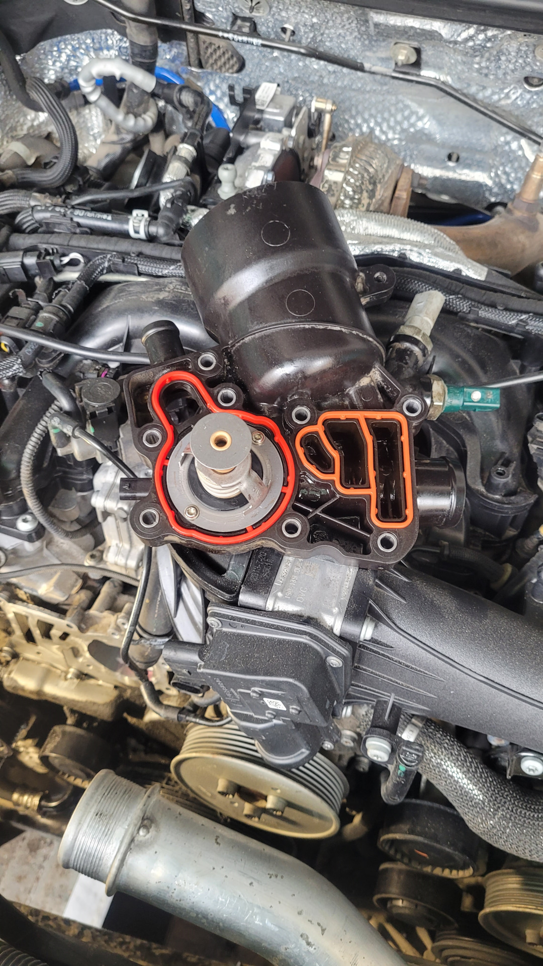

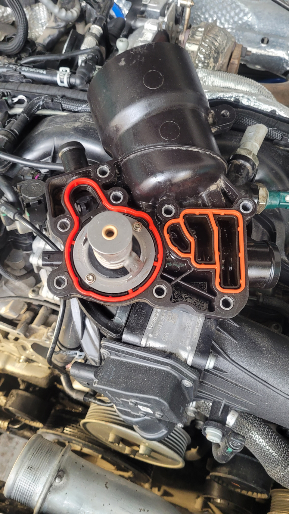

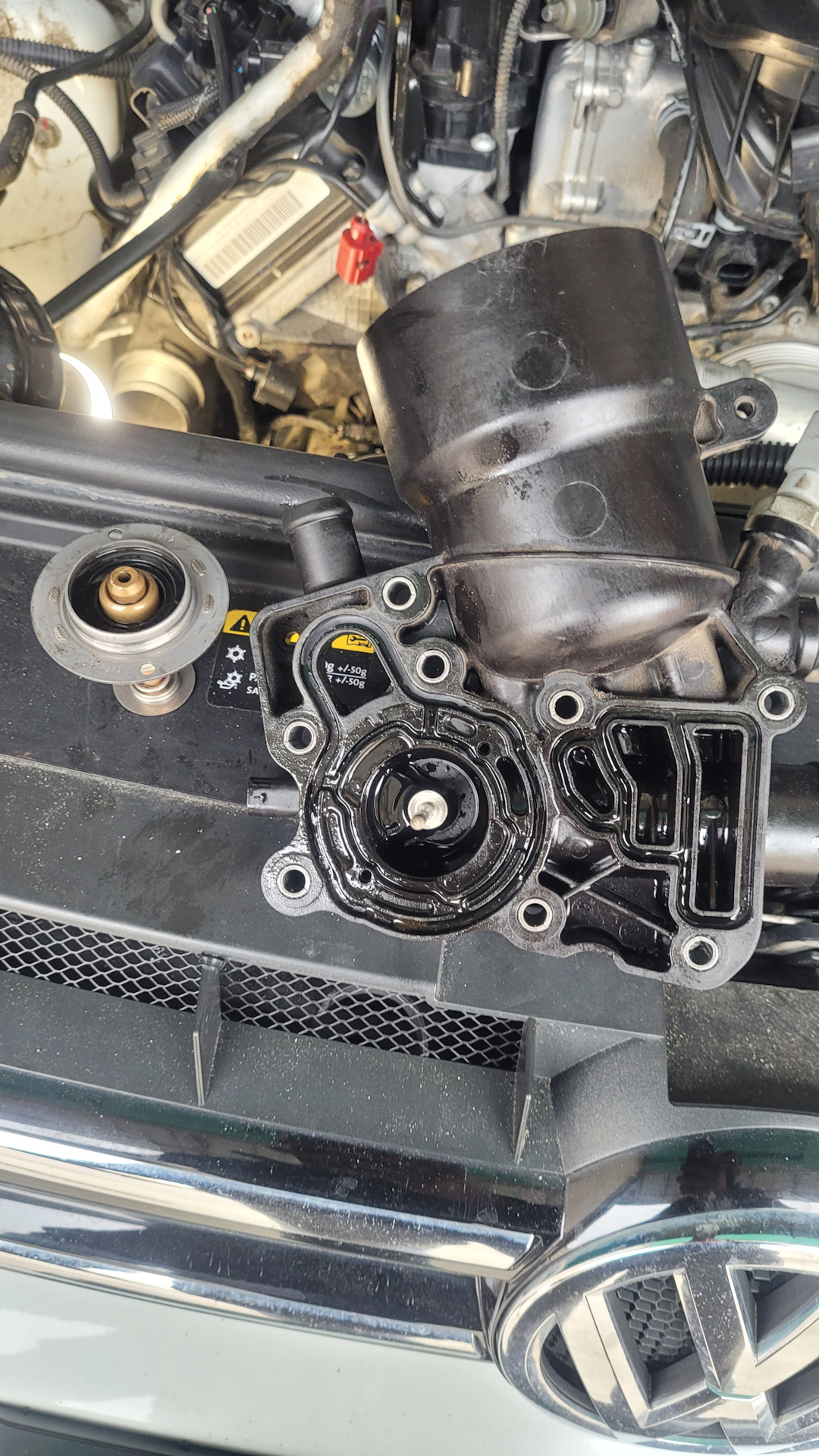

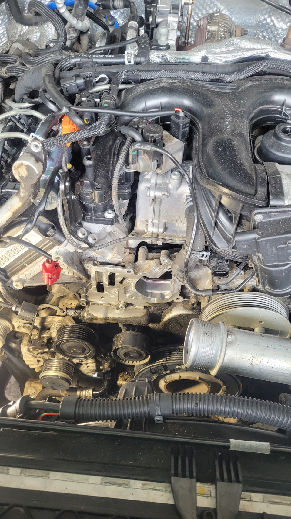

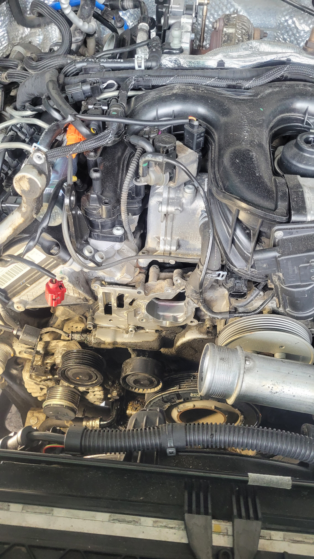

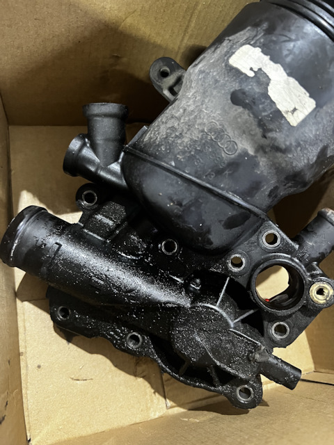

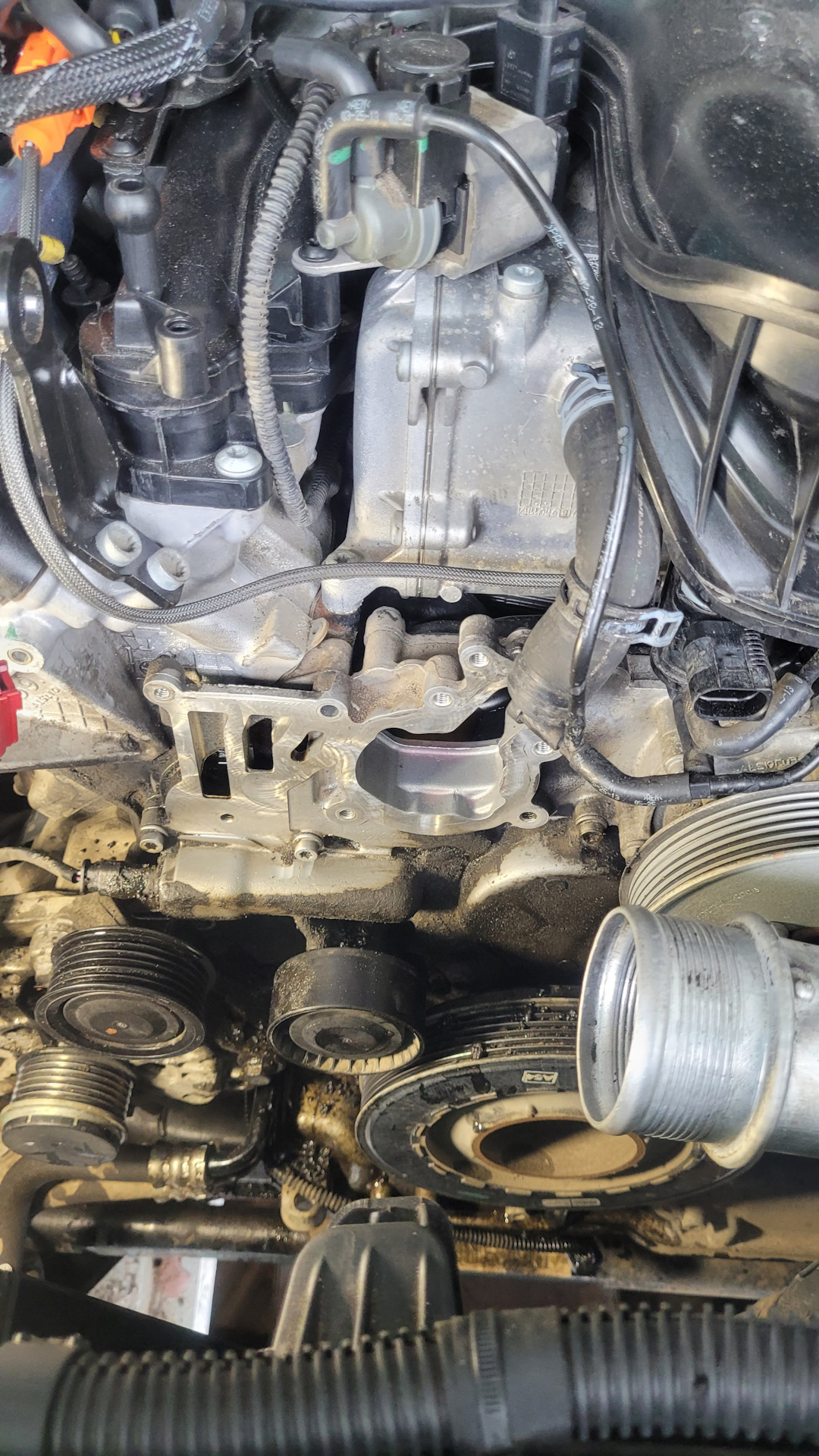

Камрады, всем привет! На выходных поменял прокладки на корпусе масляного фильтра, он же корпус термостата. Приобрёл www.drive2.ru/l/605792425071376564/ данные прокладки с месяц назад, всё ждал погоды, что бы отправится в гараж… Для снятия корпуса масляного фильтра пользовался этой инструкцией: www.drive2.ru/l/587811011910701694/, спасибо драйвчанинун за публикацию, всё доходчиво расписано. Действительно, пришлось помучиться с болтиком металлического патрубка впуска на правой голове по ходу движения! Болтик находится с лева от турбины если смотреть на ДВС со стороны переднего бампера! Снять алюминиевый патрубок необходимо! Что бы не отгибать алюминиевую трубку, которая подходит к корпусу термостата, как было сделано тут: www.drive2.ru/l/582566341446224933/ считаю такую замену, варварской! Как аккуратно снять термостат и поменять прокладку, www.touareg-club.net/forum/showthread.php?t=117508 доходчиво написано на форуме! Антифриз менял летом 2021, решил его слить через датчик ОЖ на патрубке снизу по правой стороне от радиатора, да бы избежать больших потерь ОЖ… подробно расписано тут: www.drive2.ru/l/8785596/, по итогу пришлось всё же купить литрушку антифриза на долив CARVILLE RACING Всё получилось хорошо, как и ожидал! Когда замывал корпус, следов трещин, сколов и тд, не обнаружил… После замены, всё замыл… Естественно всё сухо! Старые прокладки ссохлись и сжались… их ресурс, не более 100 тыщ, как и прокладок в развале блока…

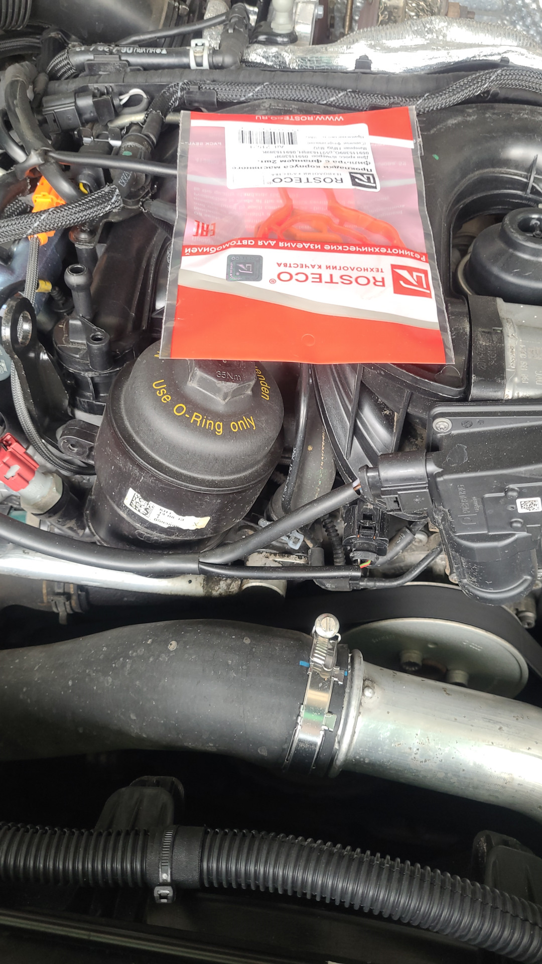

Ростеко на алюминевый корпус хорошо должны лечь, там стенки не сломаются. 🤔
Добрый вечер подскажите как закончилась история или до сих пор сапливит, прочитал что с герметиком только можно победить эту проблему .
вот это уг ростеко не вздумай ставить… они разбухают и ломают копус

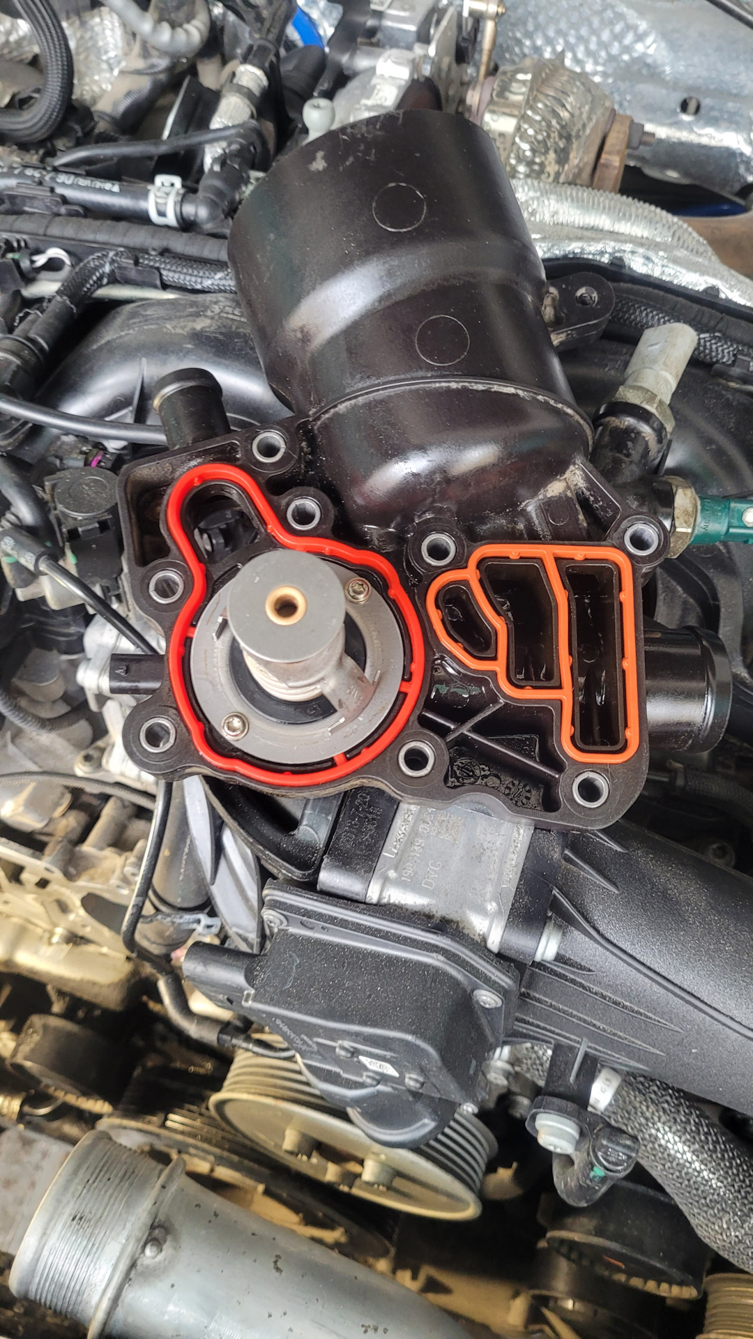

Я взял другие Ajusa 77018900
Добрый день, почитал несколько постов про течь корпуса, ставят rosteco или ajusa но есть после это течи всё равно. Я вот думаю может поставить прокладки ajusa и корпус сам на герметик ещё для надежности. Просто закупил прокладки на днях буду делать но есть сомнения, что поможет без герметика и опять потечет. Я понимаю, что лучше менять на новый корпус но хочется обойтись дешевле!
Пробуй с герметиком
А герметик как накладывать? На прокладки или рядом?

Все получится… термостат аккуратно извлекайте…
Ок. Спасибо
SergoM6
Привет. Термостат аккуратно это как ? Что именно учесть ?

Мне этих прокладок хватило доехать до воронежа и обратно та прокладка что на термостате разбухла и стала как губка, антифриз начал течь . По итогу заказал корпус в сборе, сегодня должен прийти поставлю
поживём увидим! у меня с антифризом и не было проблем… в основном проблема с прокладкой по маслу, корпус протягивал с каким моментом? Покатаюсь, напишу, что и как! Почём корпус взял?
9 нм затяжка, корпус взял за 11 000 через склад зч диллера )))
хорошая цена на фильтр… я сильней его протянул… кстати ставил не ориг прокладки в развал блока… пока тфу тфу, всё ок 20 тыщ пробежал, развал сухой… а протягивать не пробовал?
Пробовал но толку ноль прокладка как губка стала

Ставил себе ajusa, 20000 проехал уже, все нормально.

Неделю назад ставил Ajusa. Антифриз потек сразу.(

Стоят до сих пор. Проблем нет.
А у вас родной корпус оригенальный, и вы ставили без герметика прокладки ?
Герметик не нужен, только хуже сделаете. Корпус старый оригинал.

На сколько сильней протягивали?
Тоже предстоит замена. Думаю может 10нм протянуть. Не треснет?

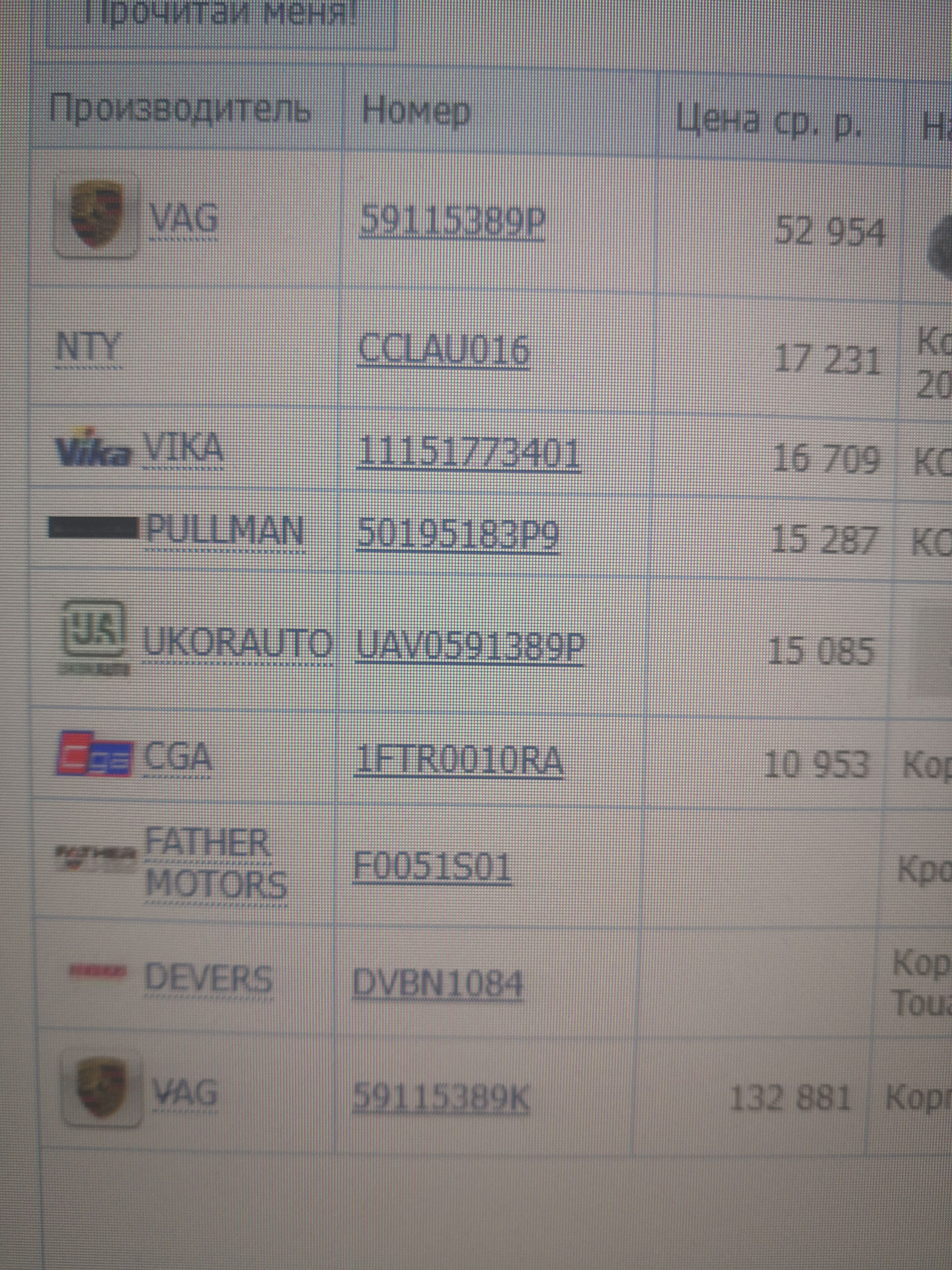

Так вариантов всего 2, и не факт что с ними будет всё норм. Мастера говорят и оригинал может потечь. Гарантию на установку и деталь все боятся давать. Я думаю лучше поставить хороший не оригинал, чем мастерить прокладки. Пластик стакана рассылает со временем и трескается. Лучше все в сборе заменить.

спасибо)) корпус сегодня ох как дорого стоит(((

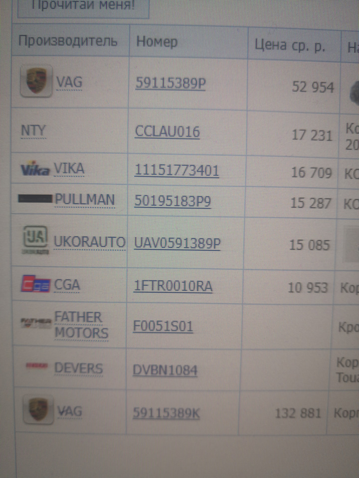

Автодок оригу от 45 предлагает )) хотел в январе поменять был по 10 орига но думал к лету подешевеет )) хорошо что успел масла в пихле и коробке сменить до кипиша ))
да я тоже думал купить… но зачем то купил прокладки)) Надеюсь всё ок будет… если не прокатит, попробую AJUSA, если не прокатит… придётся корпус в сб брать… на zzap от 21 начинается)) видимо остатки…
BRAZZERS48
Емекс дешевле, есть уже и от 32.
Кстати, и заменители есть не только Китай. Пара фирм немецких цена от 15 до 25.
Какие заменители немецкие?
Фатер и пулман пропали на емексе. Здесь пулман ещё есть, но я не уверен, что производство у них в Германии. Деверс тоже пропал, хотя буквально вчера ещё видел.

А где проводок на термостате?
в корпусе… посмотри ссылку с форума как снять термостат не трогая провода…
Отвёрткой держать и тащить ничего сложного ) даже если наебнуть провода тоже ничего не будет 😂 просто ошибка в Васе а на прогрев и работу не влияет как я заметил
