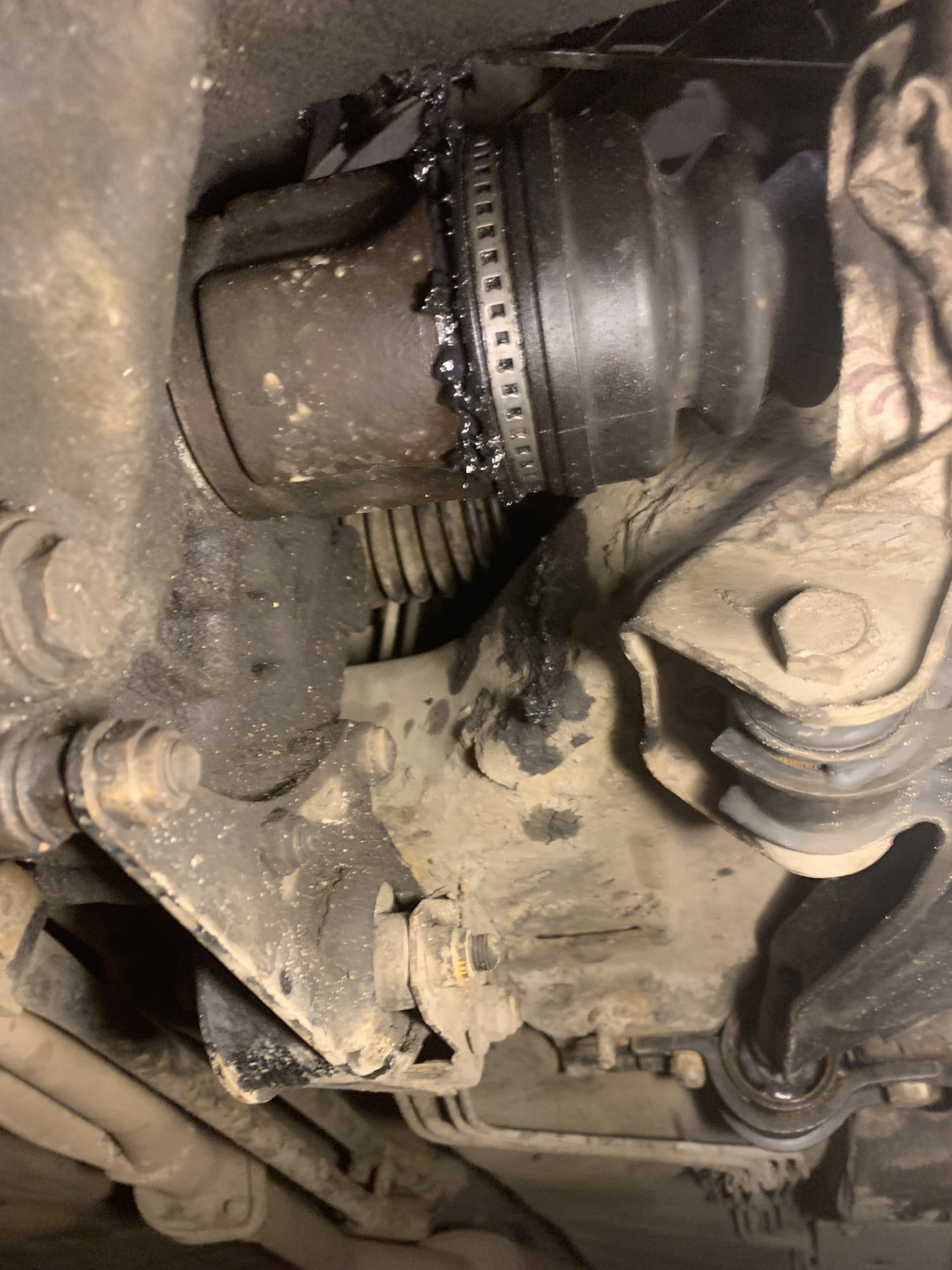

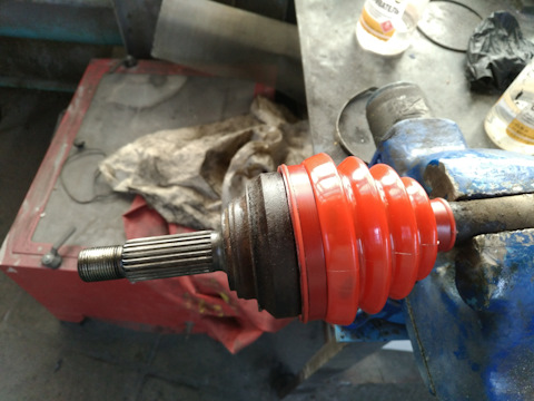

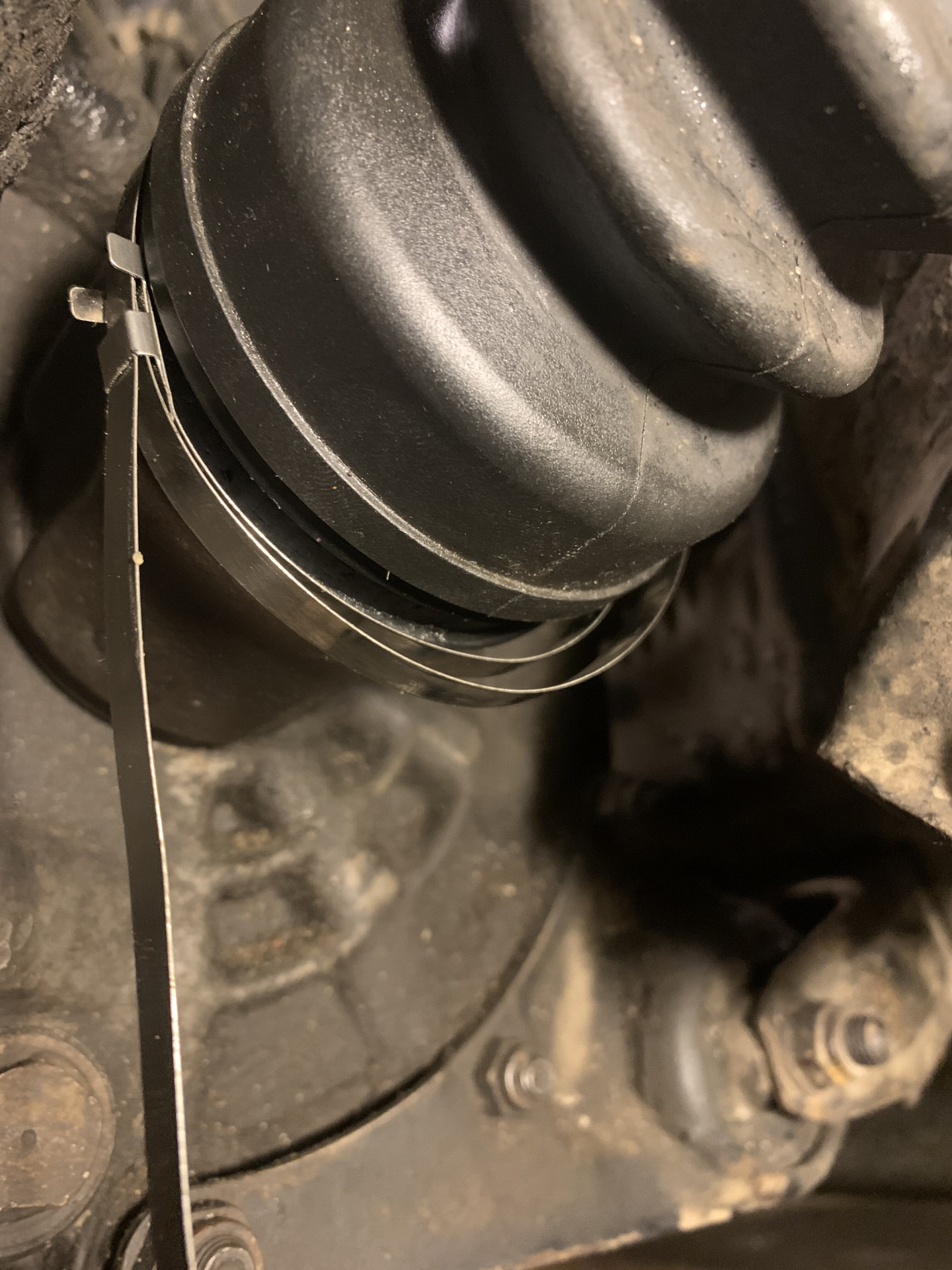

Давно заметил, что из под пыльника внутреннего шруса летит смазка… :-)
Резина пыльника "AUTFREN" жёсткая, не такая мягкая как на пыльнике с другой стороны "STELLOX" или наружных "LINX"…

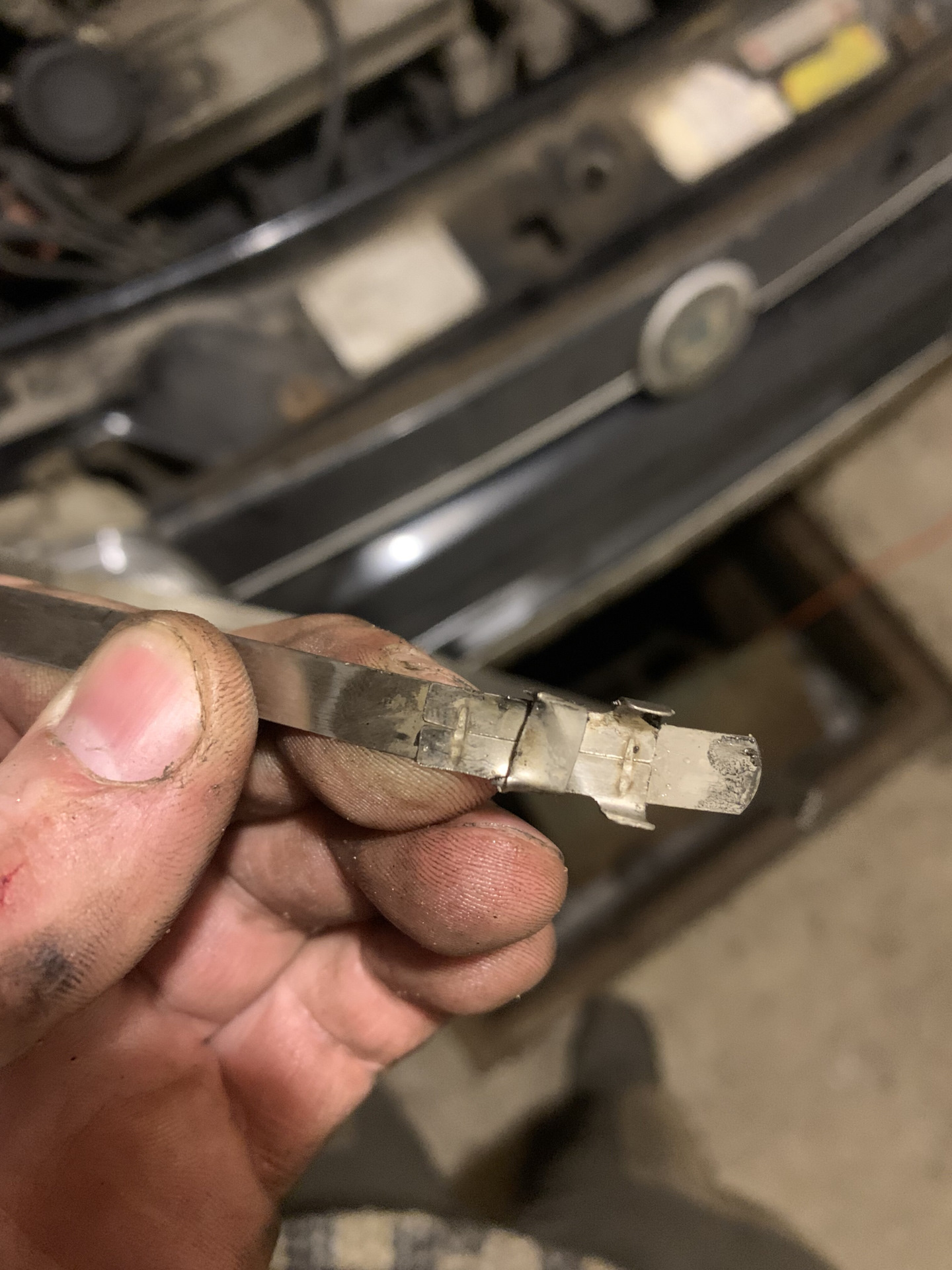

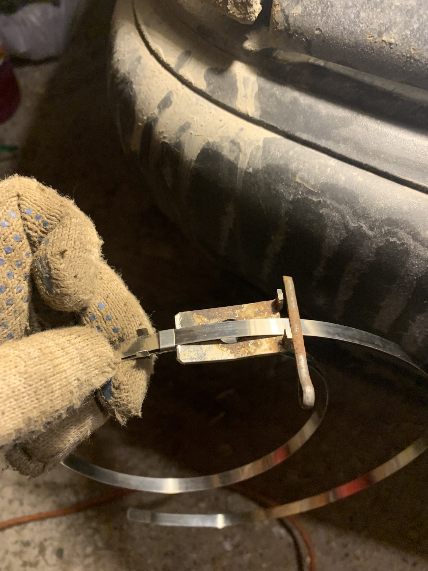

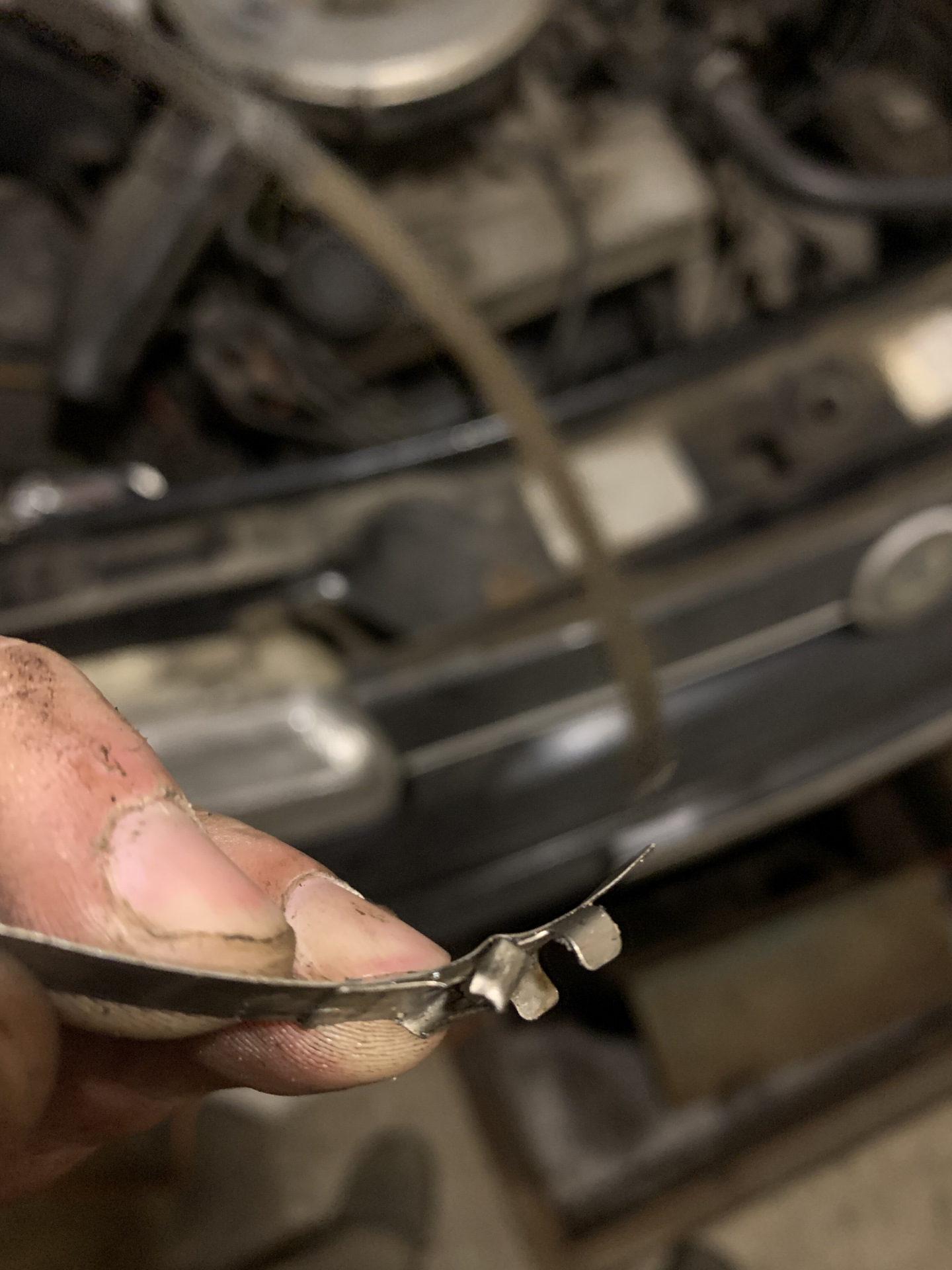

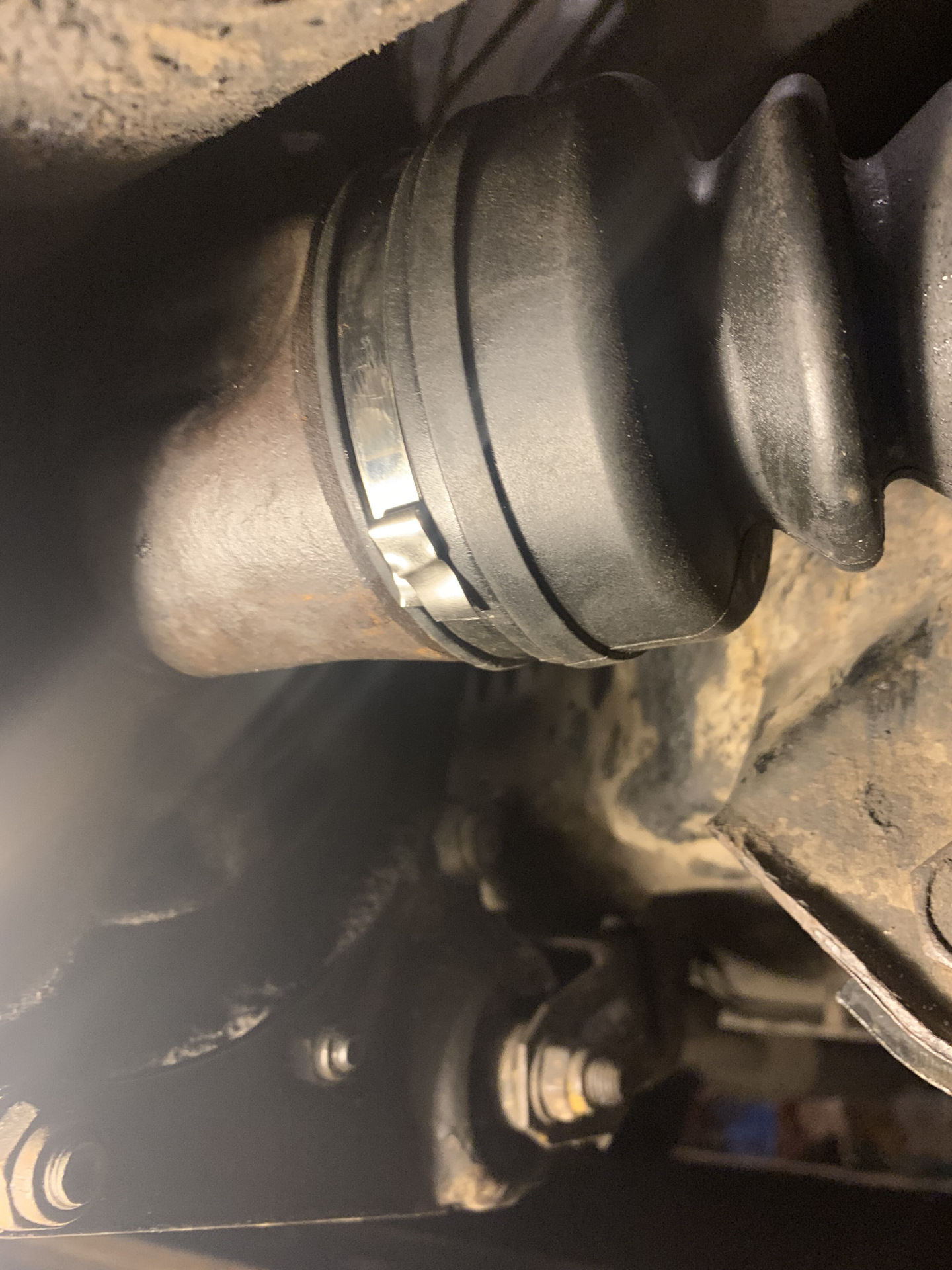

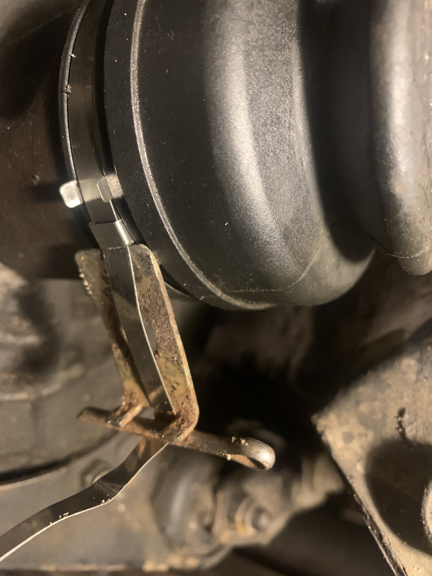

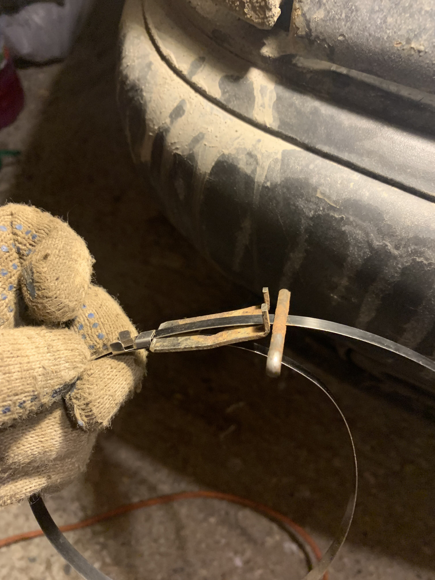

В общем решил поменять хомут пыльника… сначала взял ленточный… тянул его тем, что под руками оказалось…
Делал как советовали два витка…
а дальше тянул…
в общем шпилька эта тупо не выдержала…

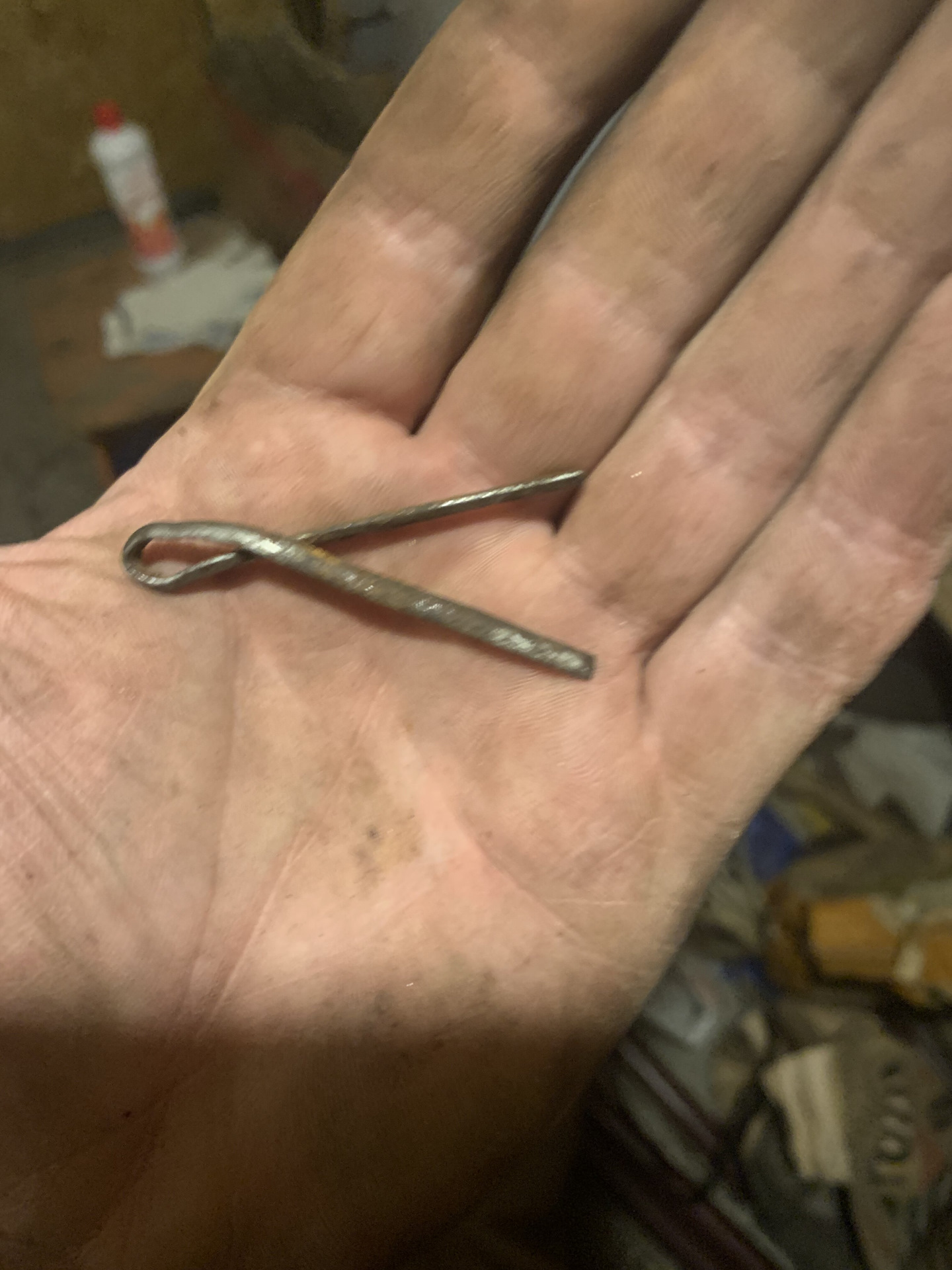

тянул болтом на 8 в котором сделал пропил попалам, увы фото не сделал…
но то ли у меня руки не из того места, то ли хомут полное г… смазка снова полезла… :-)
замок хомута от моей затяжки почти порвался…

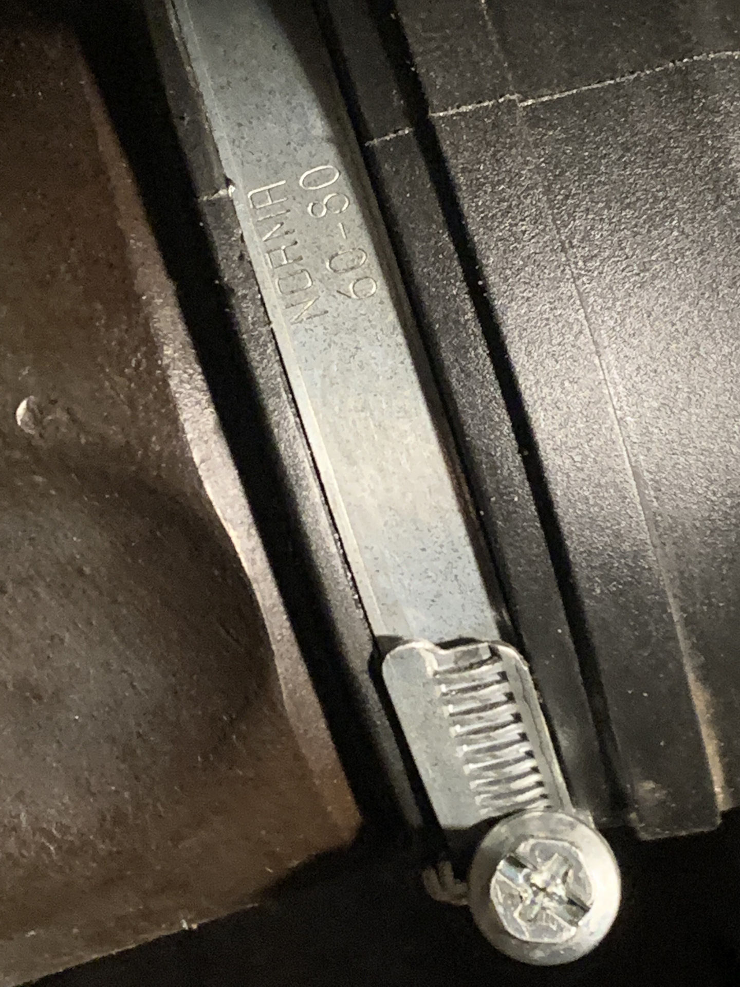

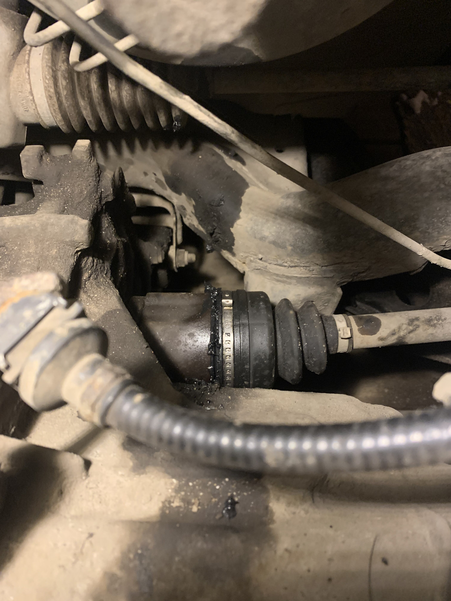

В общем чтоб обжать наверняка поставил обычный червячный…
уже неделю всё сухо, смазки выползающей не наблюдается… :-)
Комментарии 1
А я приловчился в итоге к универсальным вазовским от 8 ки… затягиваю клещами и горя не знаю… быстро, просто, никакого эксцентрика в виде болта и повреждения им резины)
