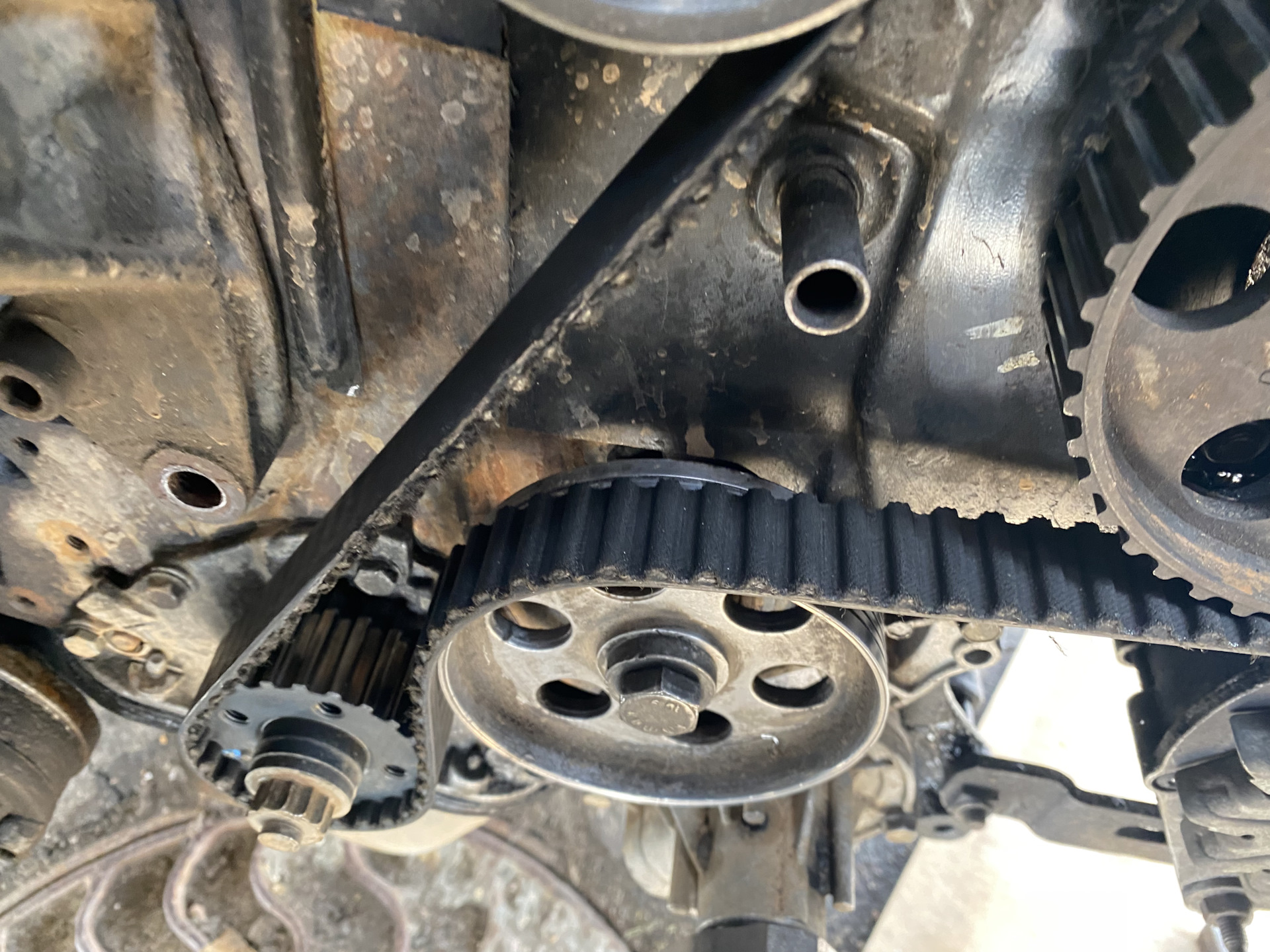

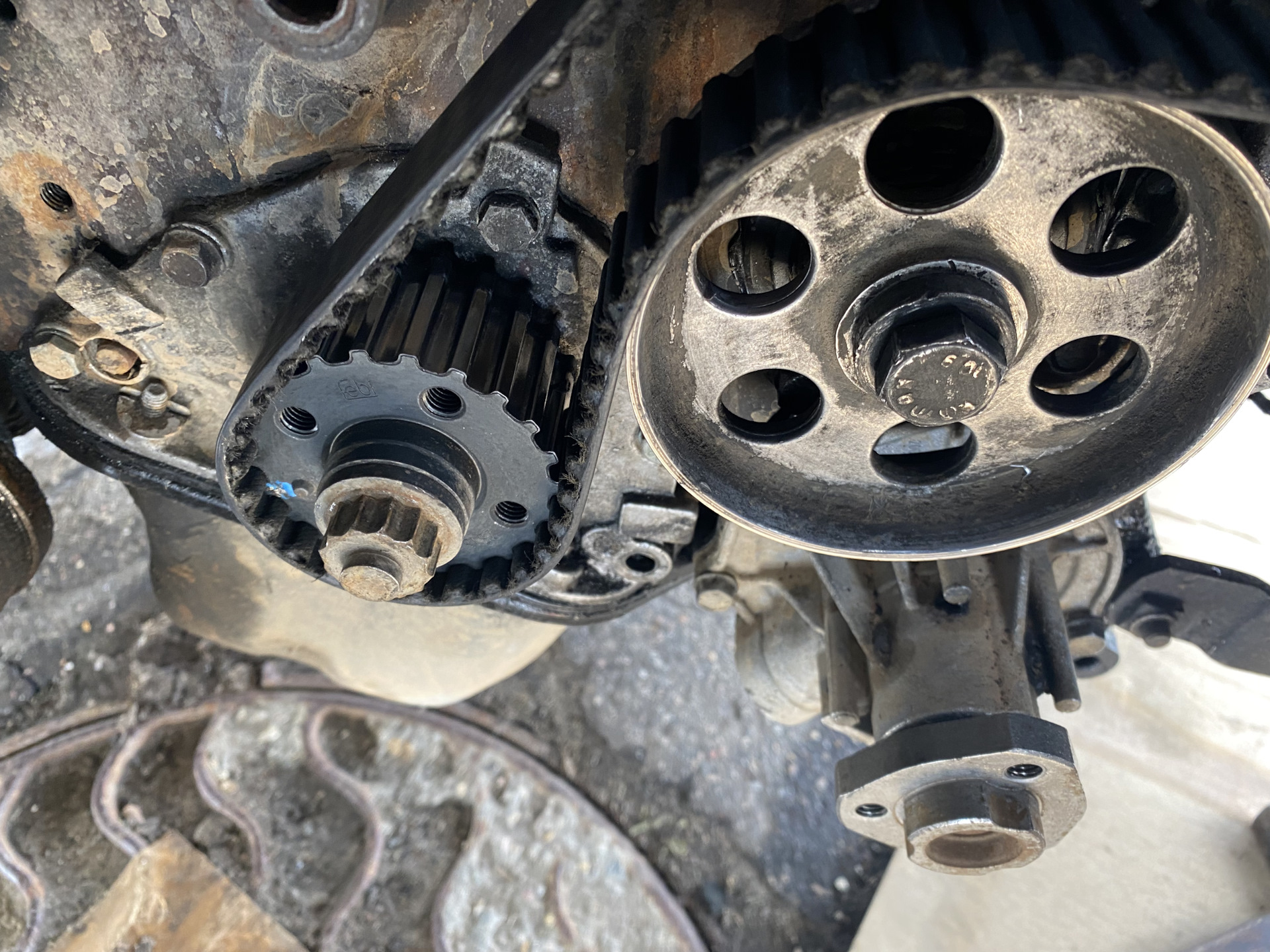

Всем привет, купил я значит новый ремень, щкиф балансировочного вала ( подозрения были на него) что ремень сползал, шпонку, гайки болты ролика приводного ремня.
Поехал к человеку кто ремонтировал мне тнвд.

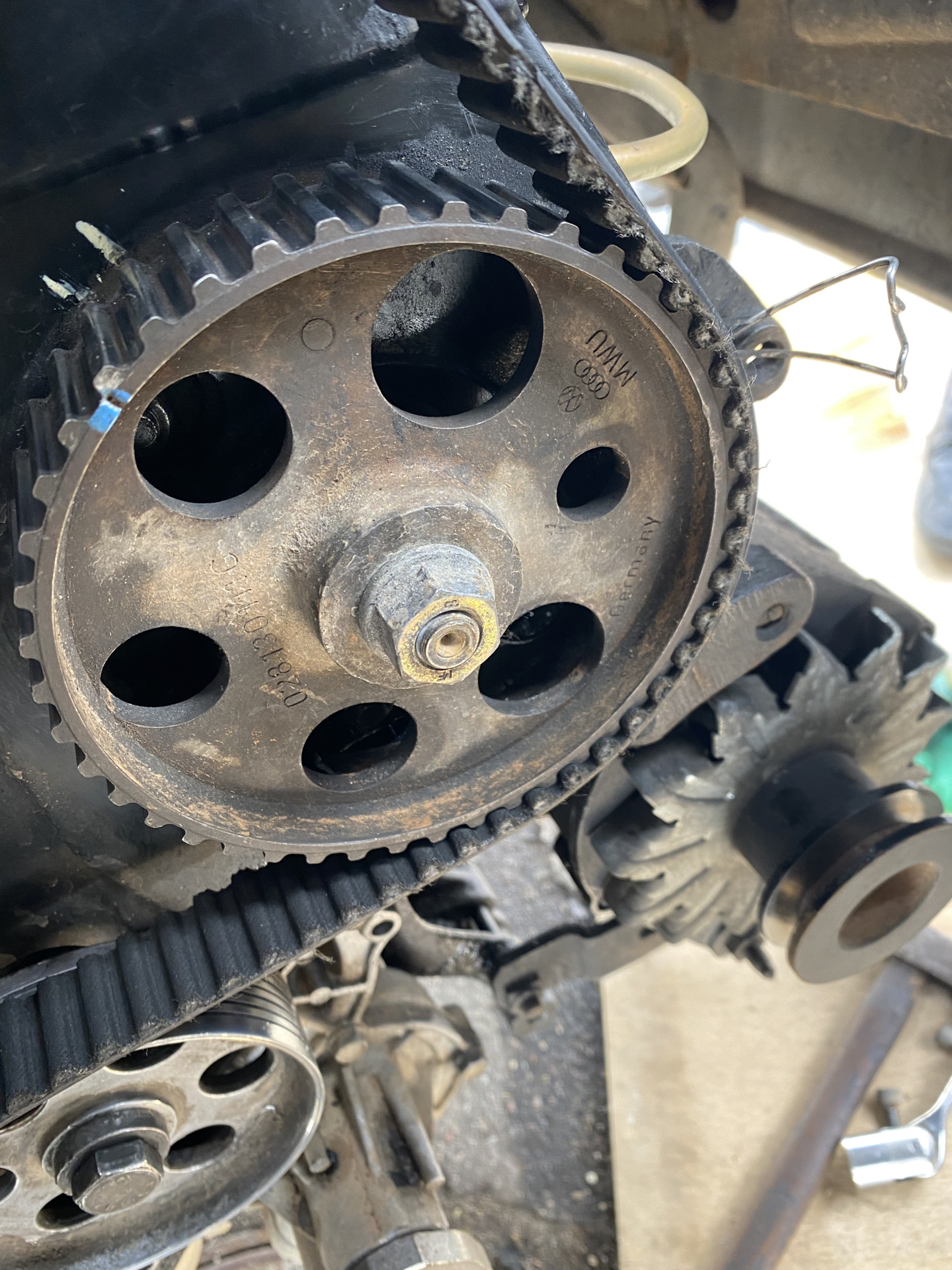

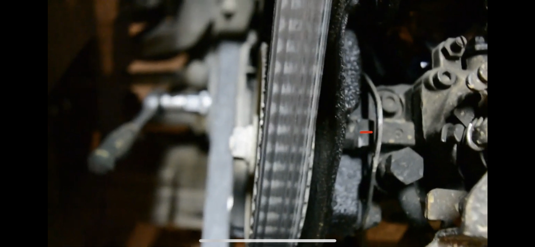

Начали разбирать, не смог он найти метки тнвд и я не знал где они пока не скину видео с ютуба ребята с чата по Т4.

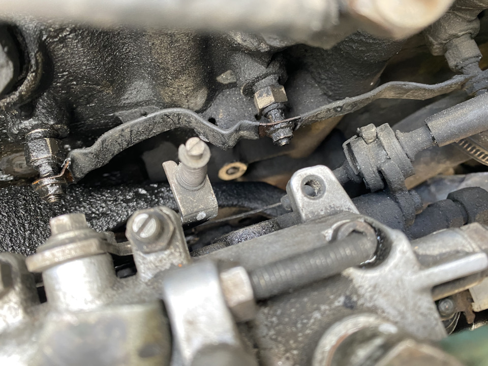

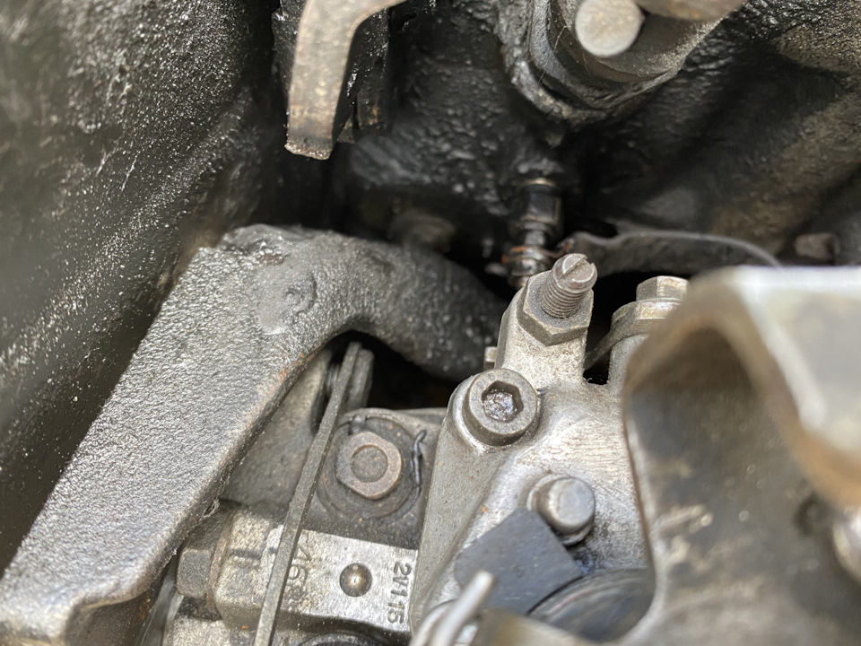

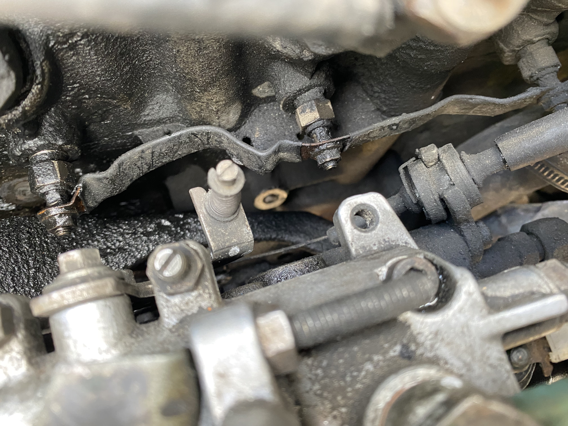

Оказалось кронштейн тнвд отвалился от блока! 😢
Он на 3 ех болтах, 2 из них обломало…
кое как смогли 1 обломок выкрутить, а второй обломок выкрутить не удалось, собрали на 2 болта, кронштейн держится но все равно надо решать что то с 3 им обломком.

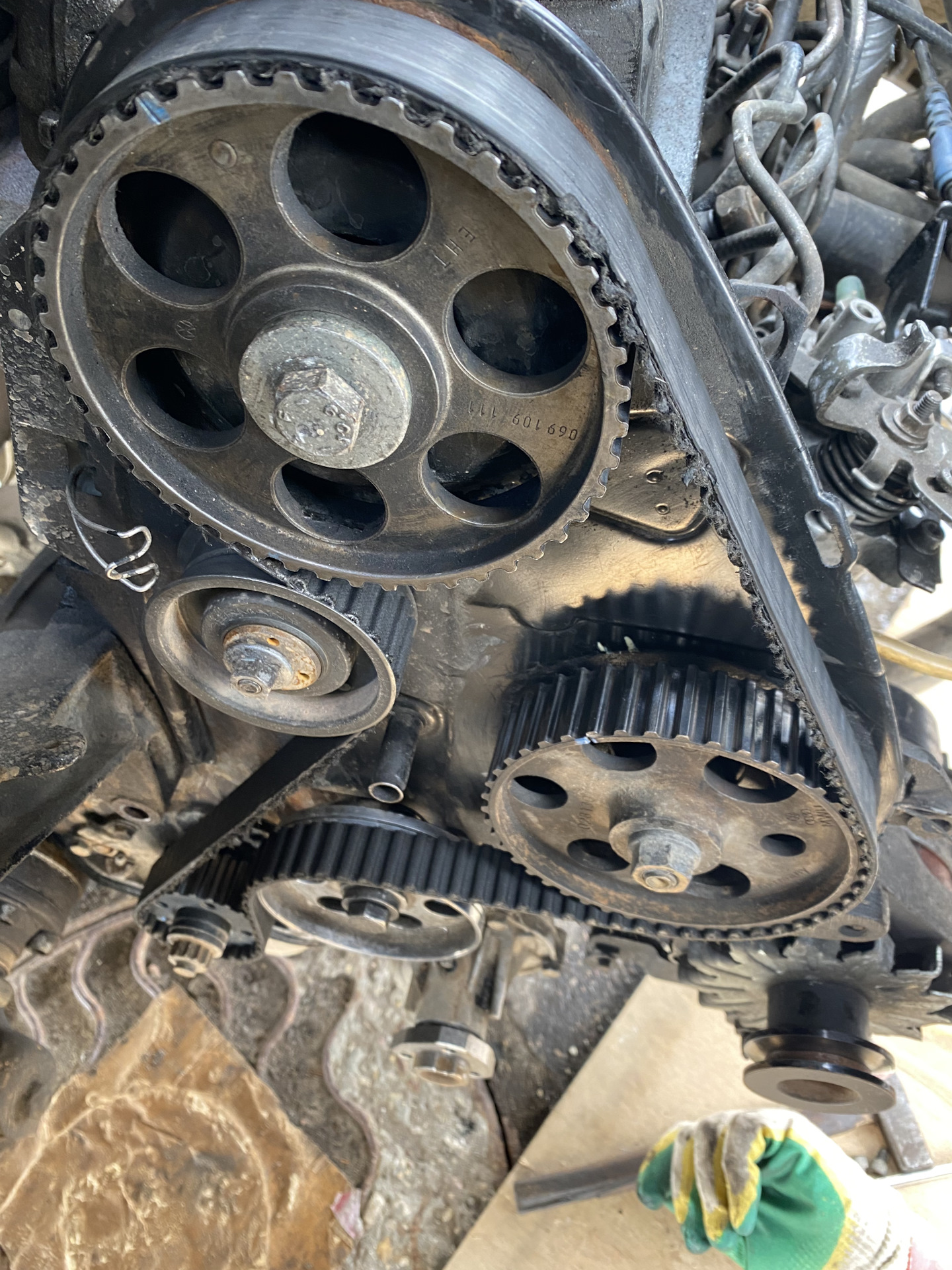

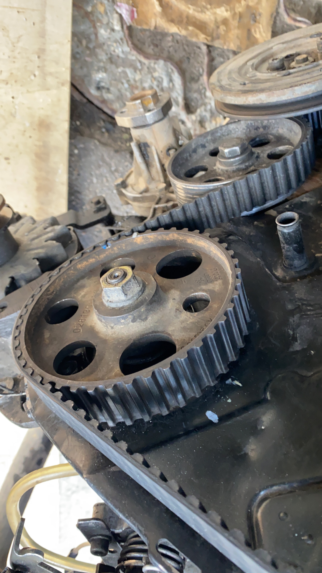

Дальше заменили шкиф раз уж купил, заменили грм, помучались с метками грм, ребята не спецы видать совсем темболее с Т4
Машина запускается тяжеловато, жутко дымит но кое как едет…
Дальше в планах снимать тнвд, высверливать обломок, как положено прикрутить кронштейн и уже ставить тнвд, ловить метки, выставлять зажигание

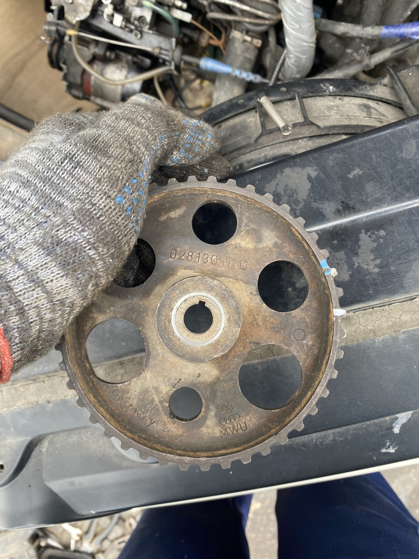

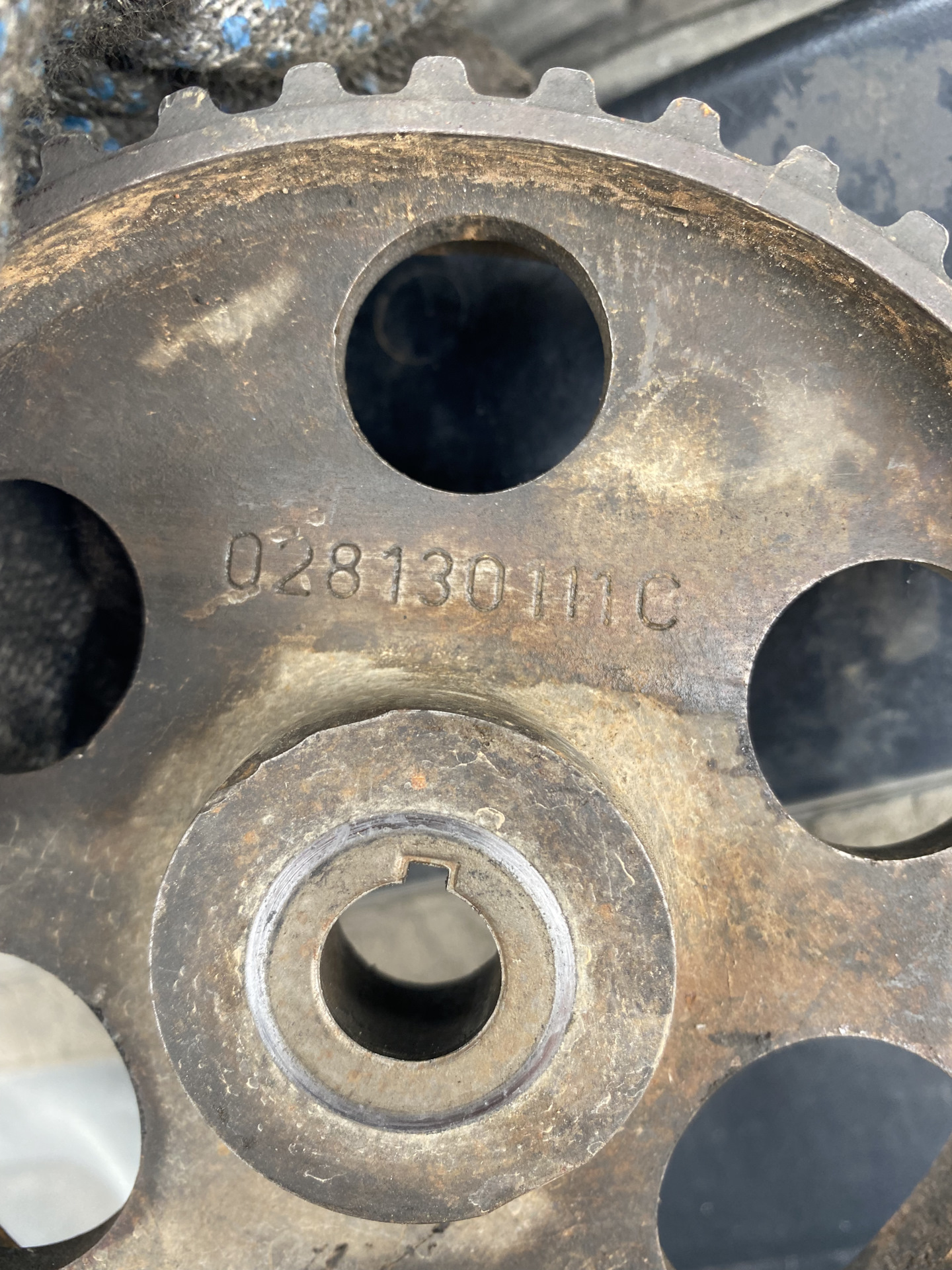

А по поводу метки на шкиву ТНВД 6 отверстий одно из них меньшего деаметра вот она и есть метка, нужна оправка вставляешь её в отверстие и крутишь пока не заскочит в паз в тнвд и всё. Снимишь шкив увидишь ответку для оправки
У меня всему виной была шестерня ремня тнвд

Если все уже совсем плохо, головка на 10 длинная вставляешь ее в ТНВД в шестерню там единственная маленькая дырка, должна ровно леч в паз на движке, выставляешь вмт по меткам вот тебе +/- выставлен впрыск ездить можно, но лучше конешно ехать сразу к тем кто на этом собаку сьел))
Да нашел там отверстие, подобрать что то не получилось чтоб четко туда встало без люфта.

Там четыре болта ТНВД крепят.
к блоку 3 вроде? 4 вый сзади тнвд сбоку же
К блоку крепится кронштейн ТНВД.и четыре болта крепления ТНВД к кронштейну один под трубками
BaNi91
Да.прочитал не все.сори…
