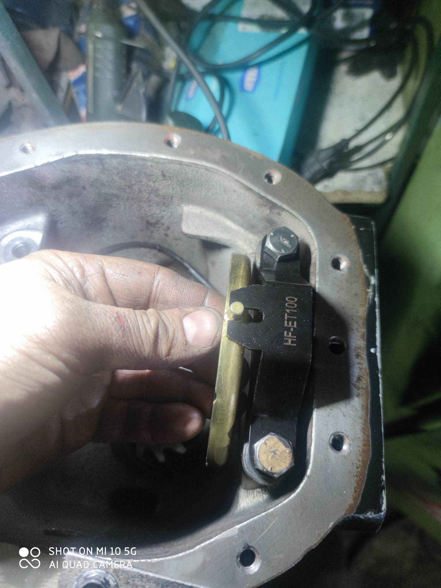

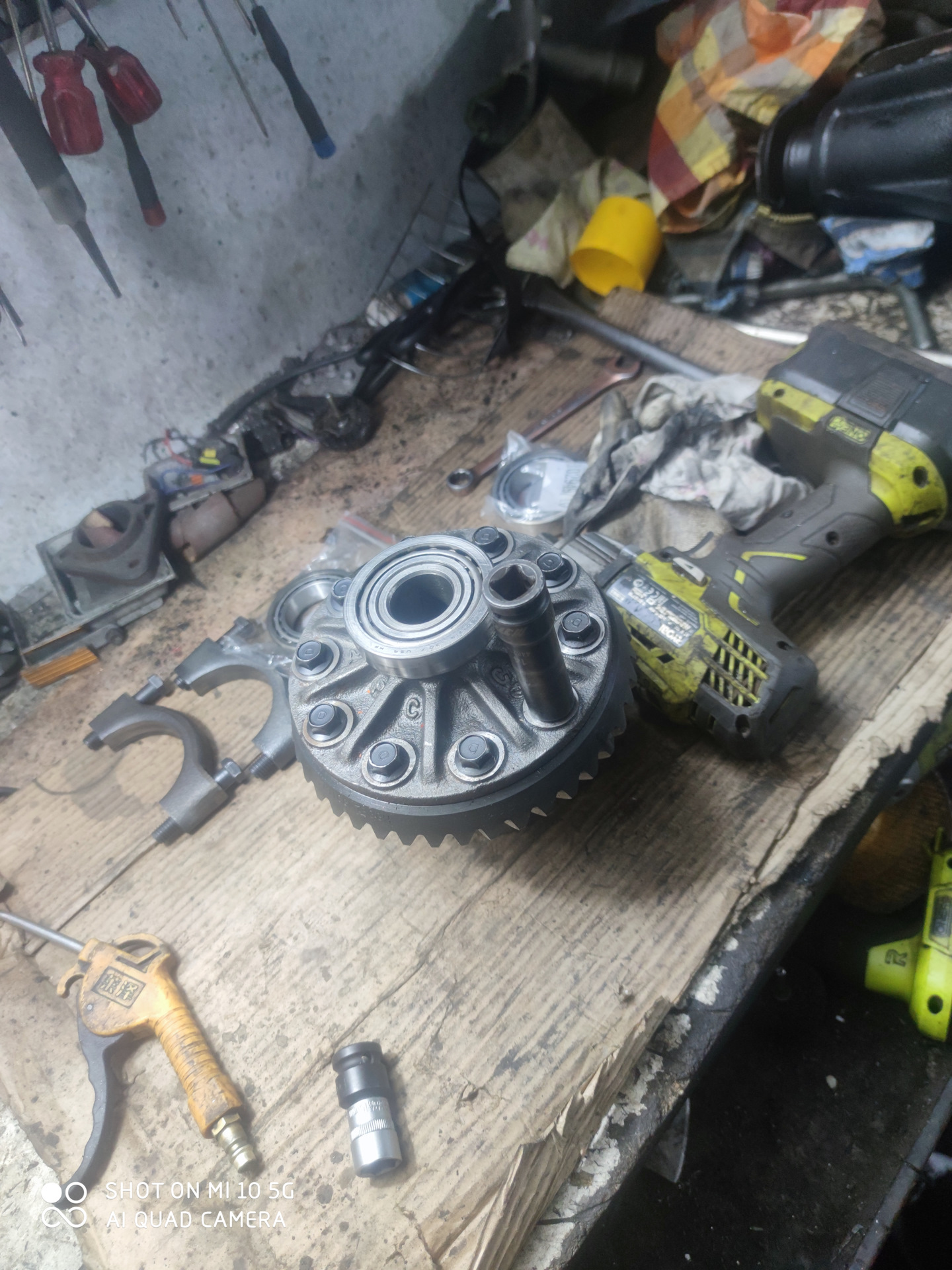

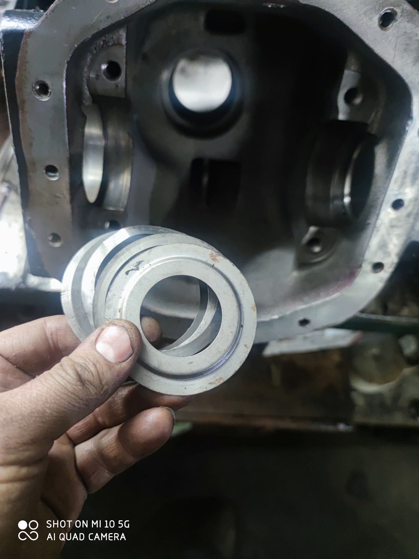

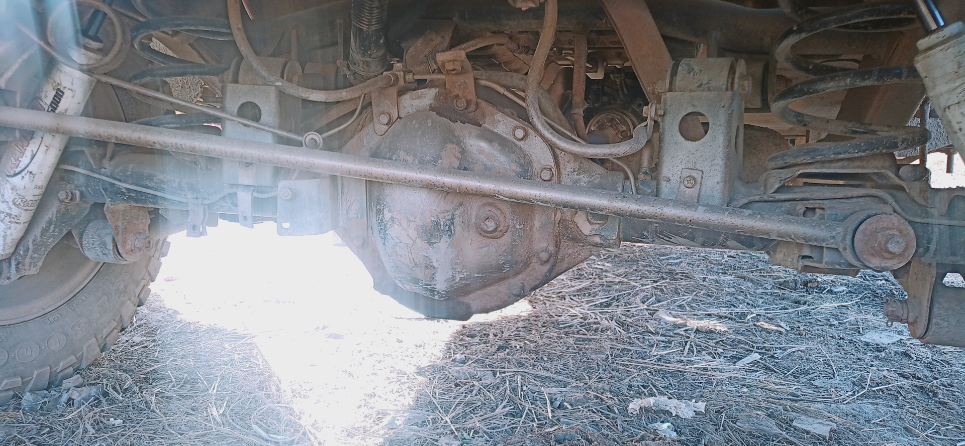

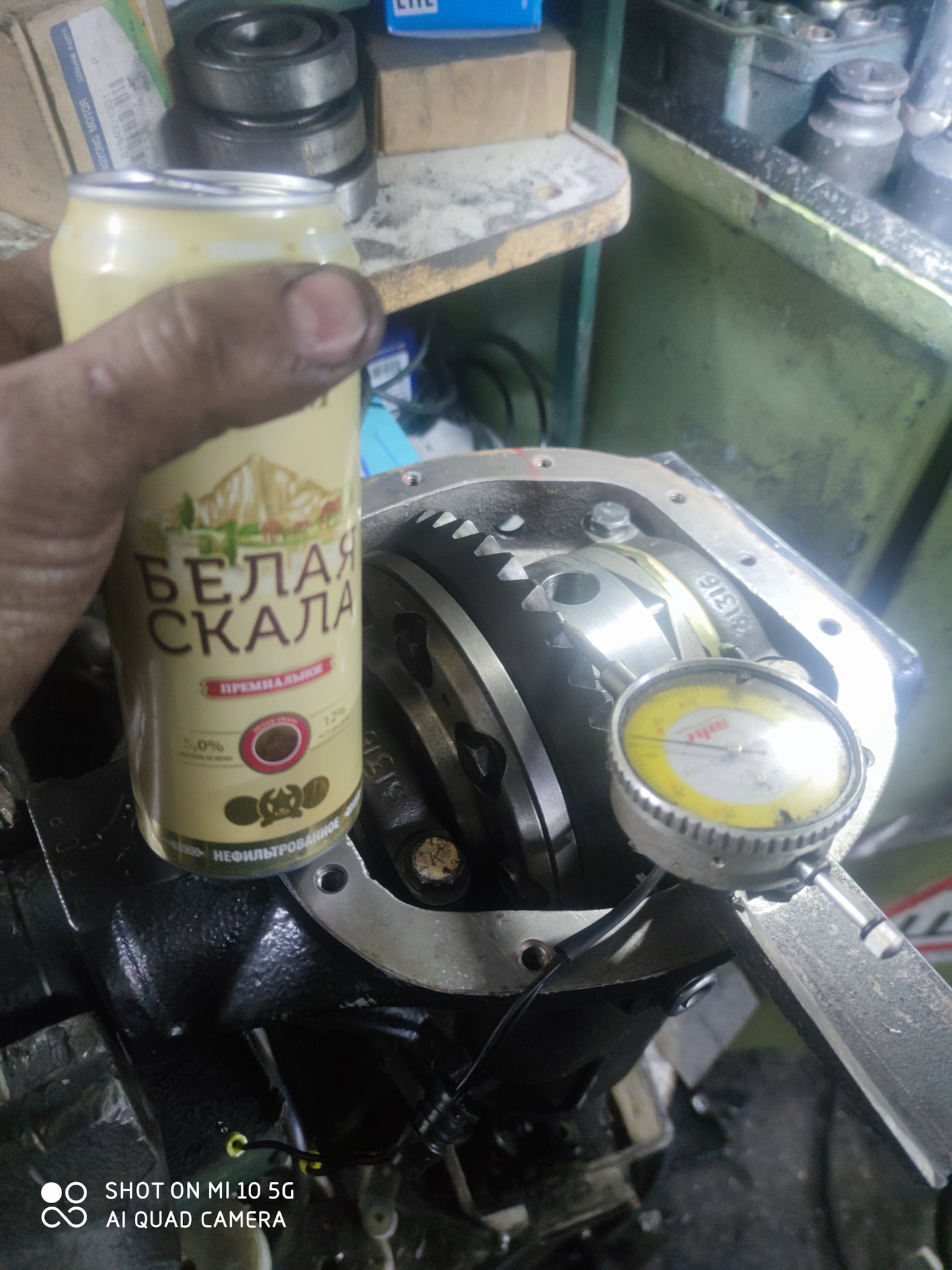

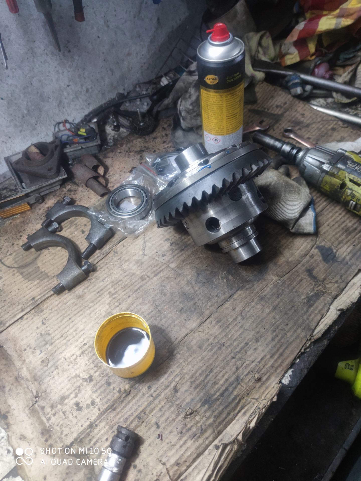

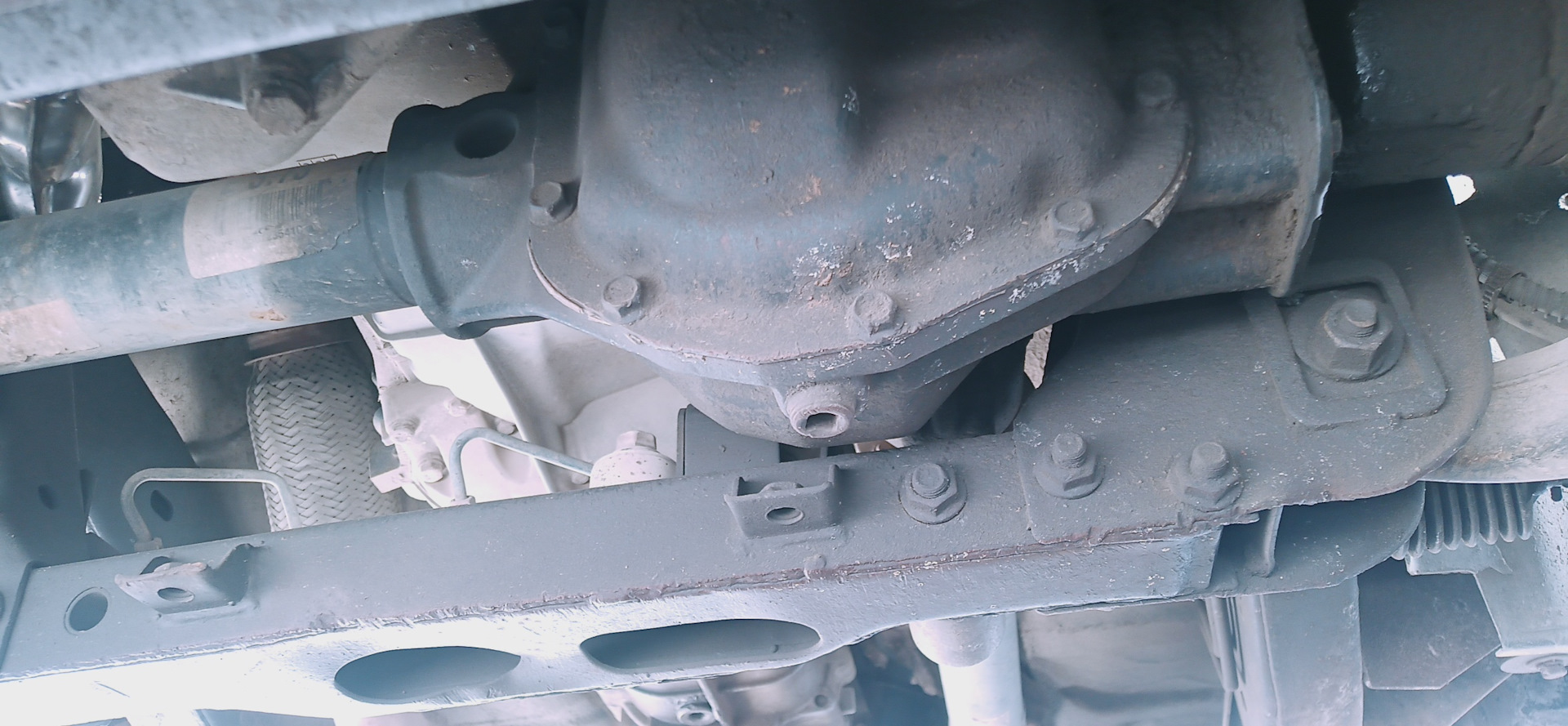

Всем привет. По осени взял комплект мостов от 3.2 бензинки. Ржавые, пришлось пескоструить и покрасить.

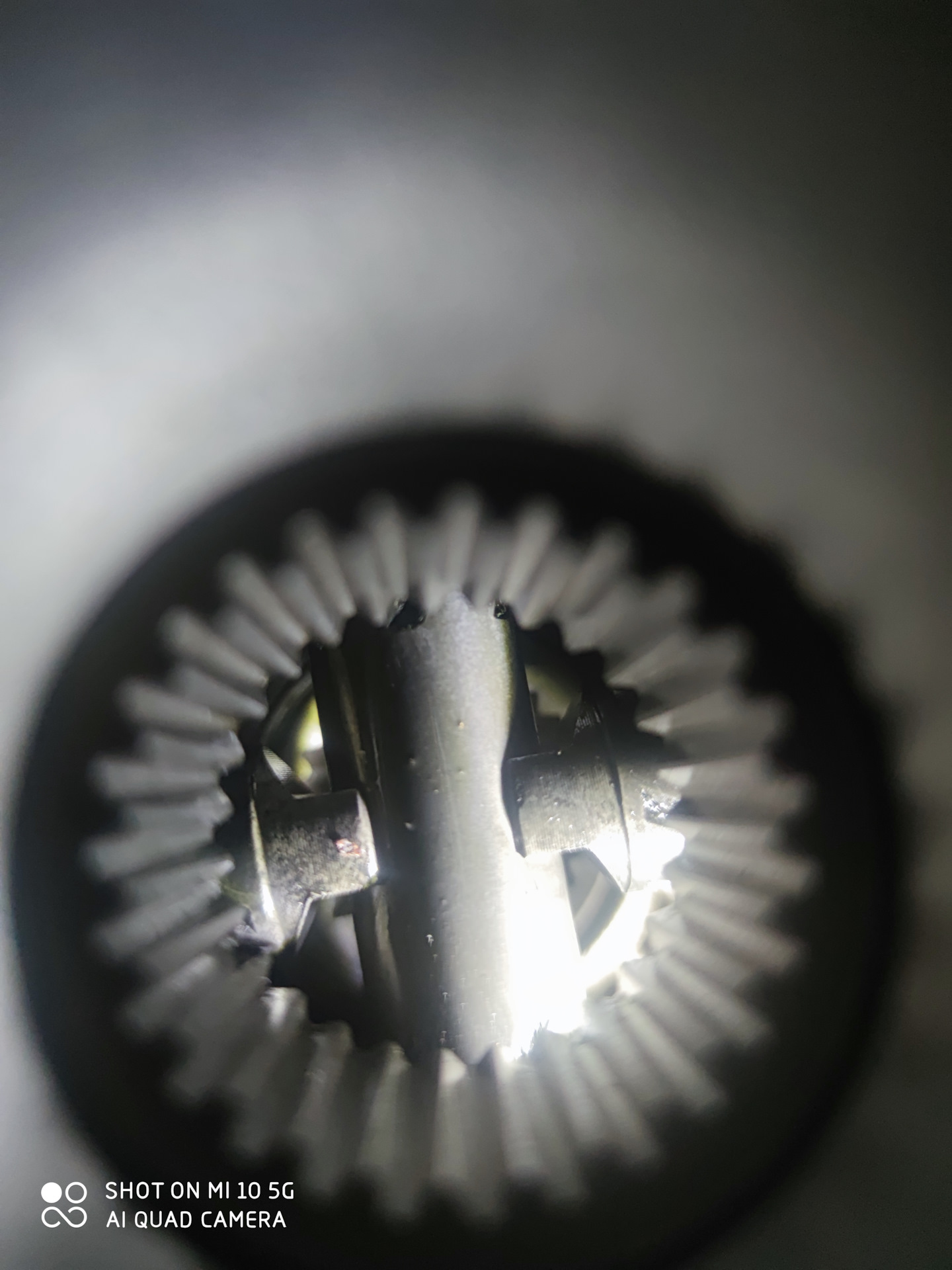

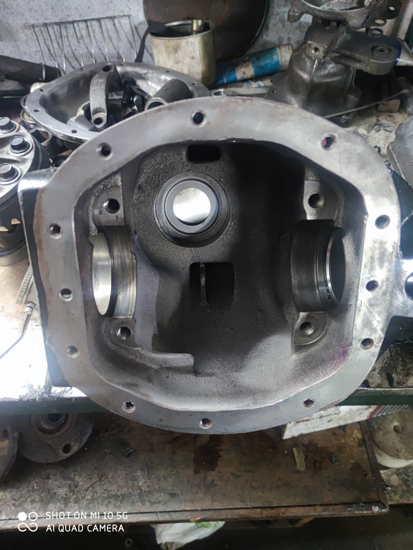

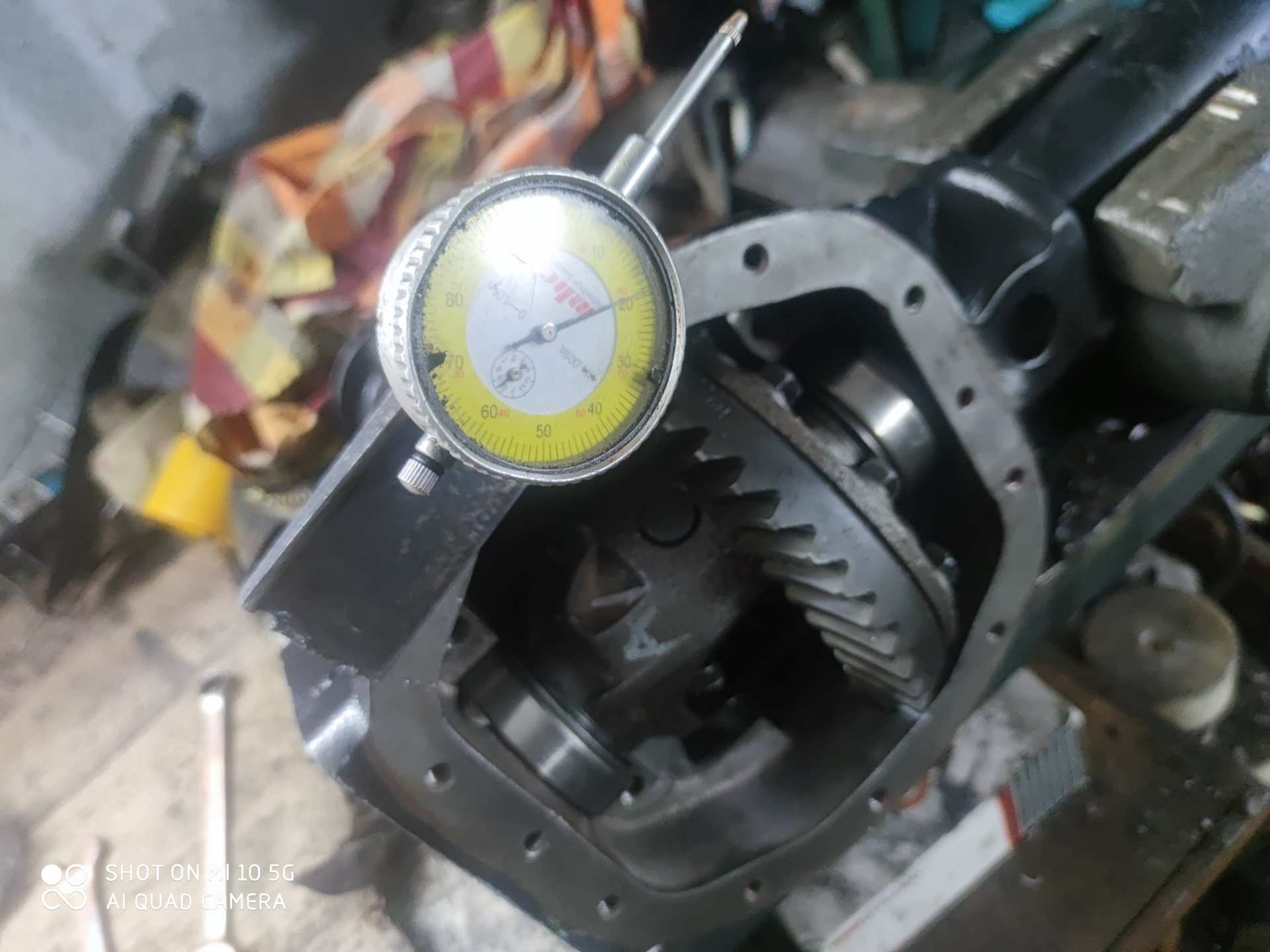

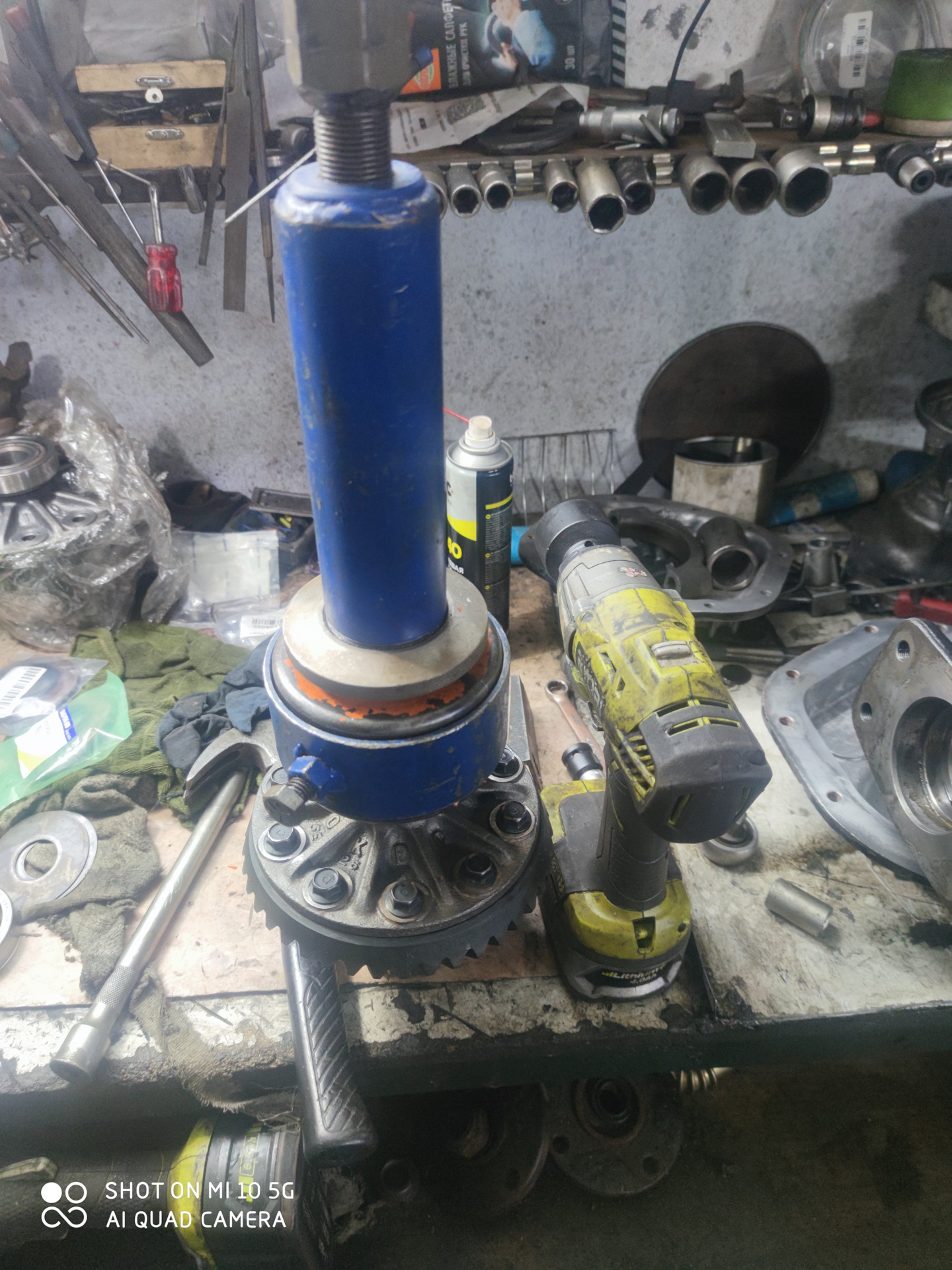

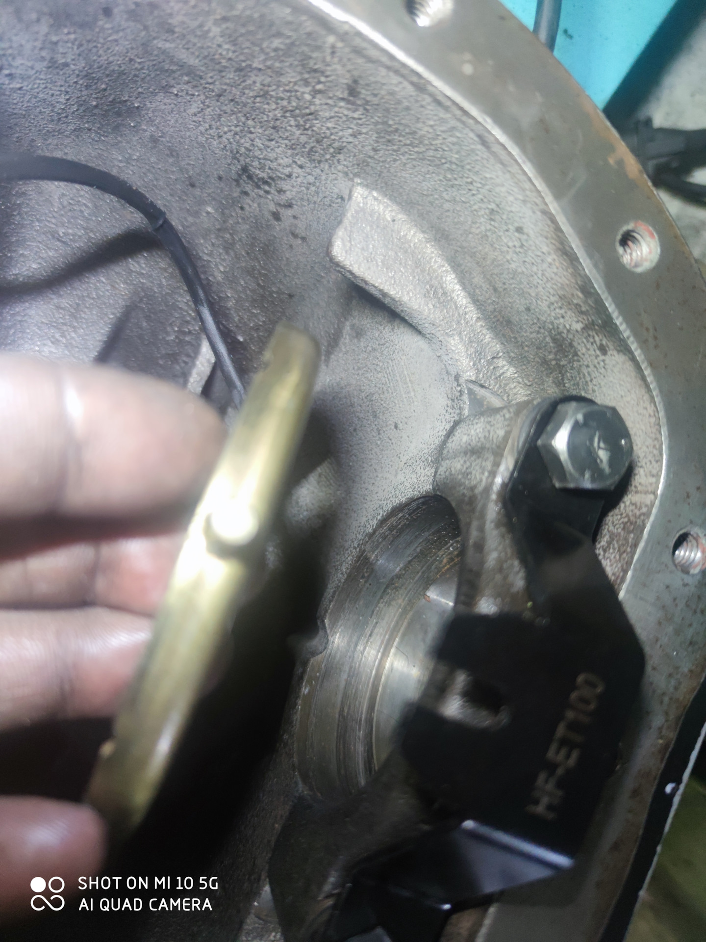

Технически задний мост был на четвертку, потребовалось поменять внешний подшипник и сальник хвостовика. А вот передний мост в плачевном состоянии и уже вскрывали до меня. Стоял контрактный дифф и пытались настроить пятно контакта главной пары, не смогли! Мне пришлось все разобрать и заново на новых подшипниках собрать. И регулировал специальным оборудованием (выставление хвостовика).

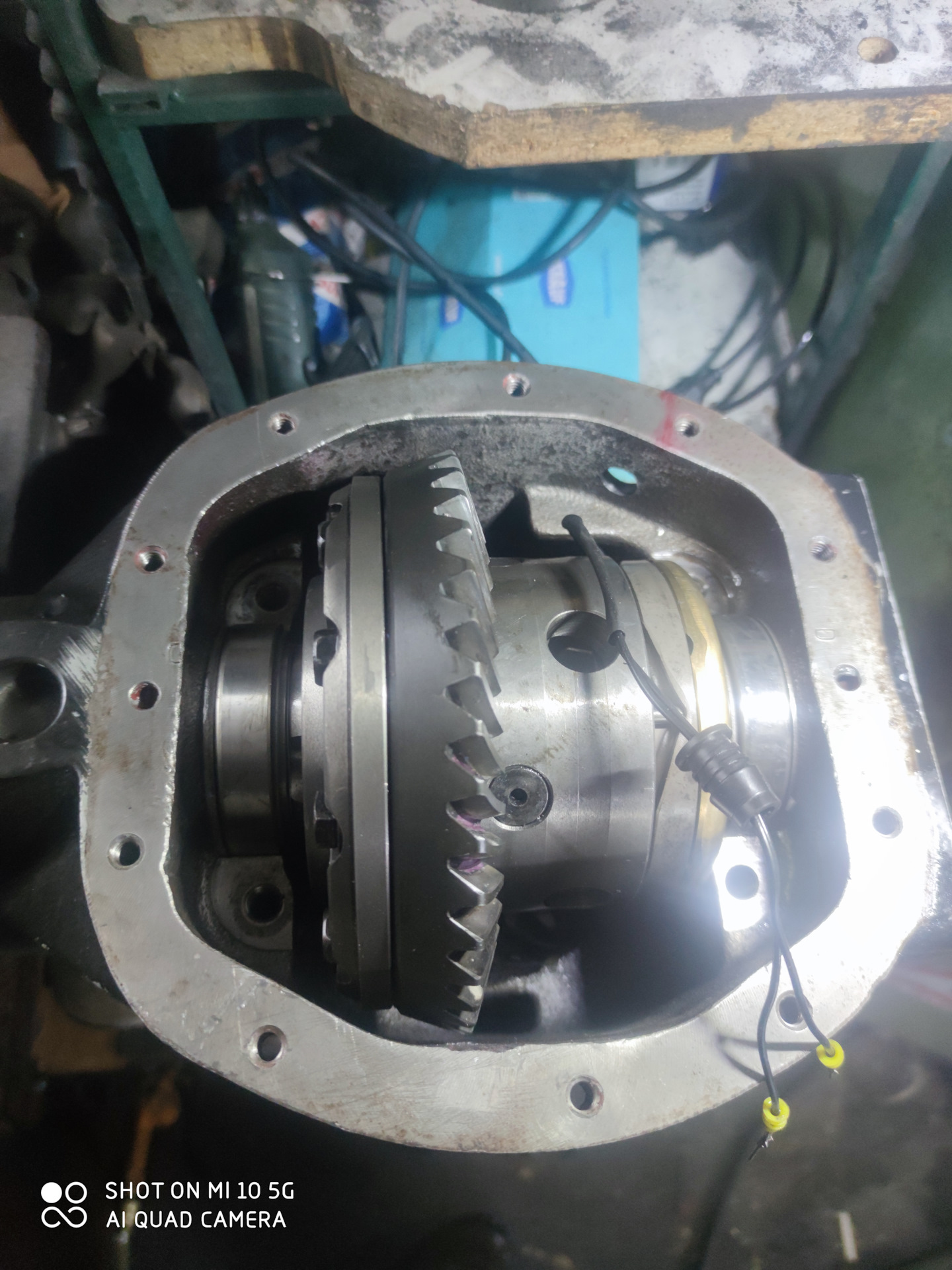

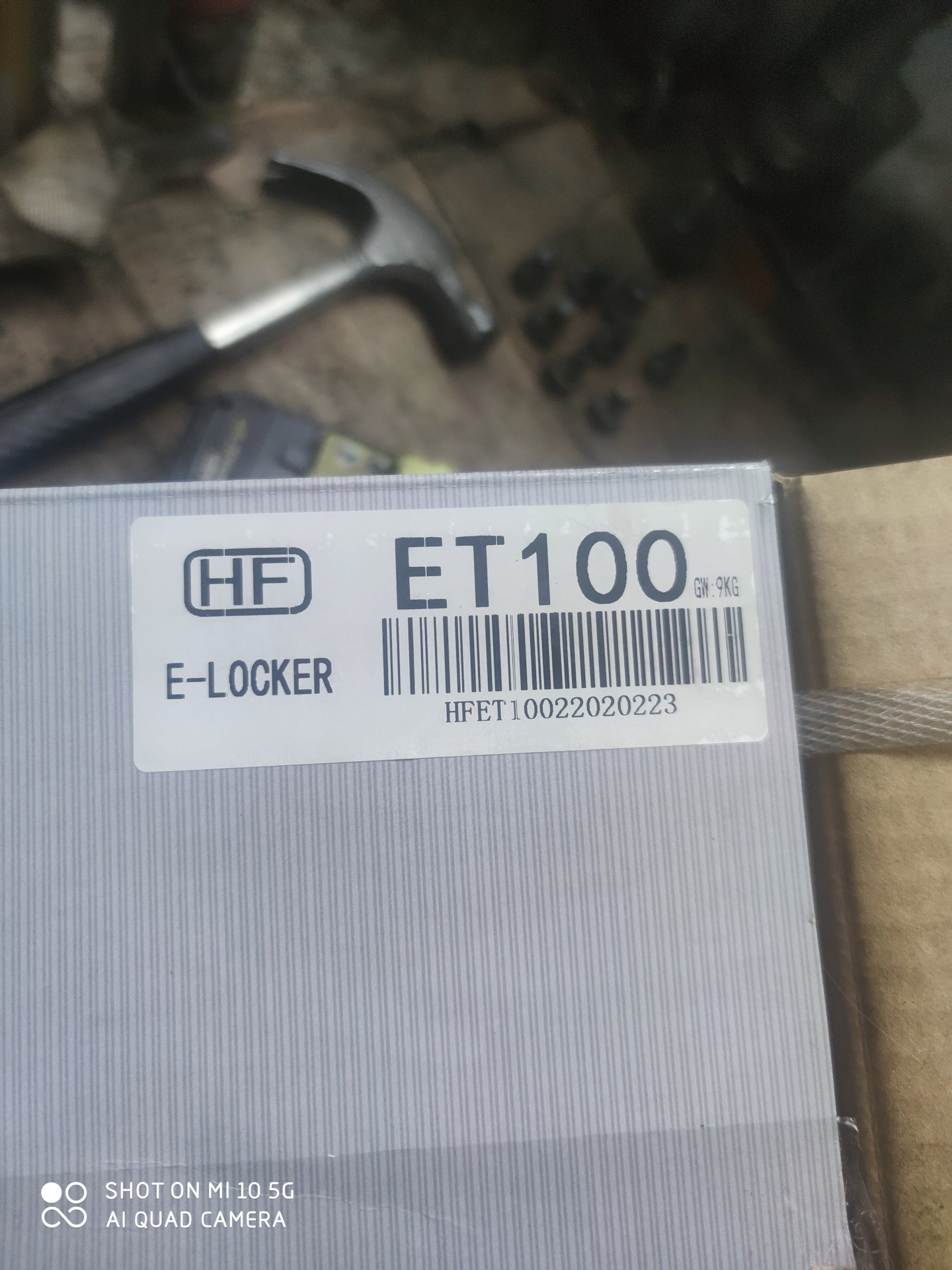

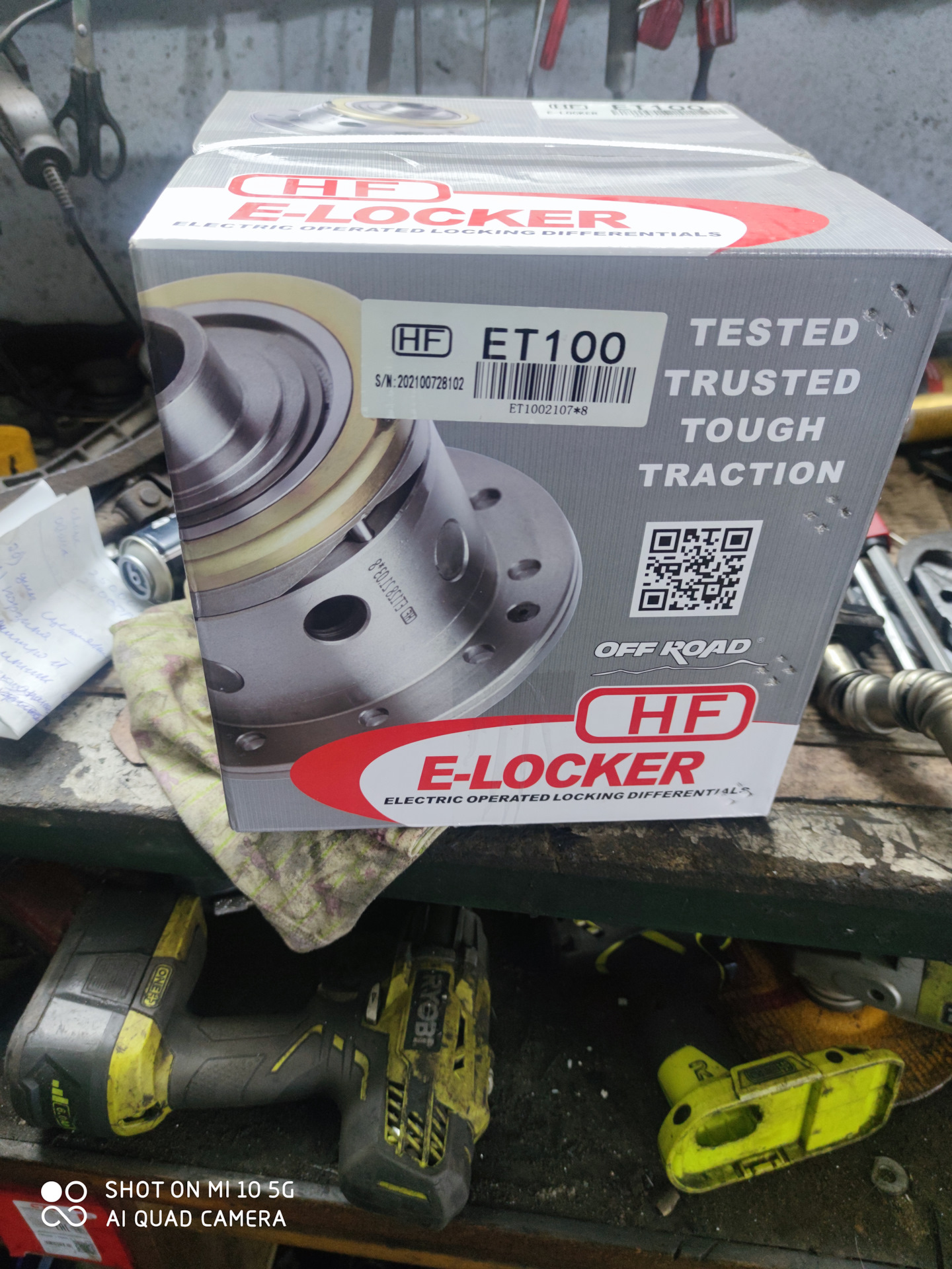

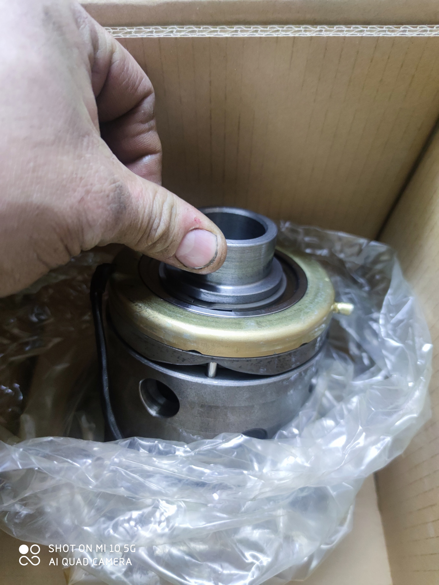

Следующий черед это установка елокера. Приобретал на сайте блокировка Владивосток blokirovka.ru/product/kit…0-jeep-wrangler-cherokee/
Ребята отзывчивые, быстро работают, молодцы

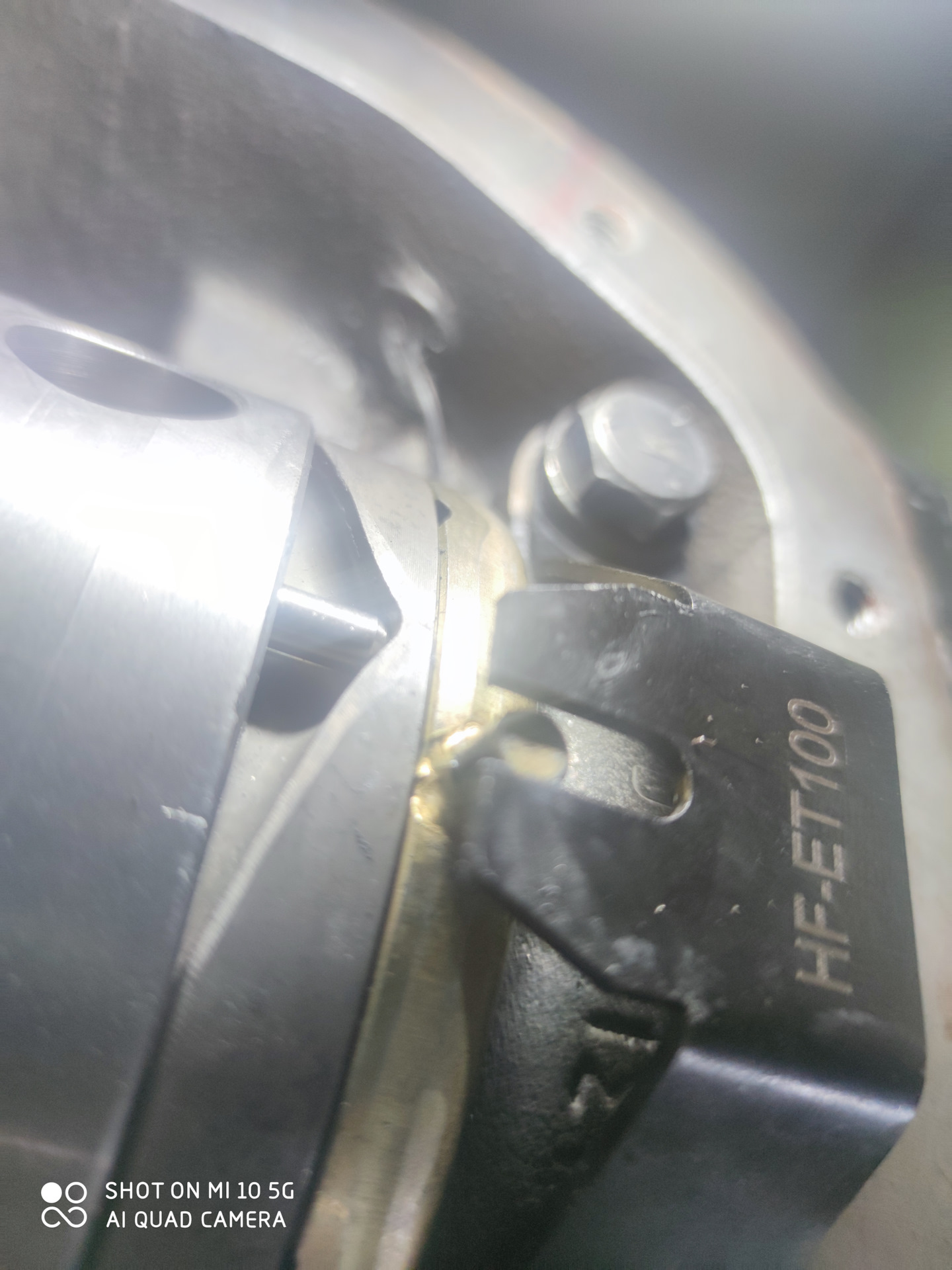

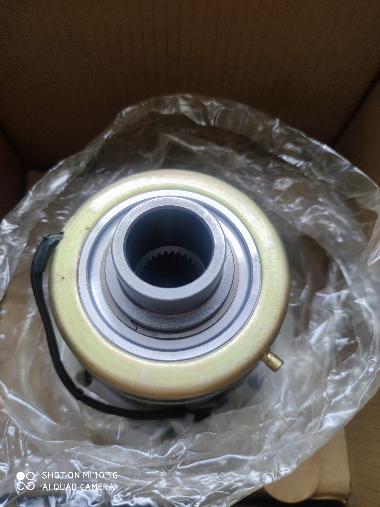

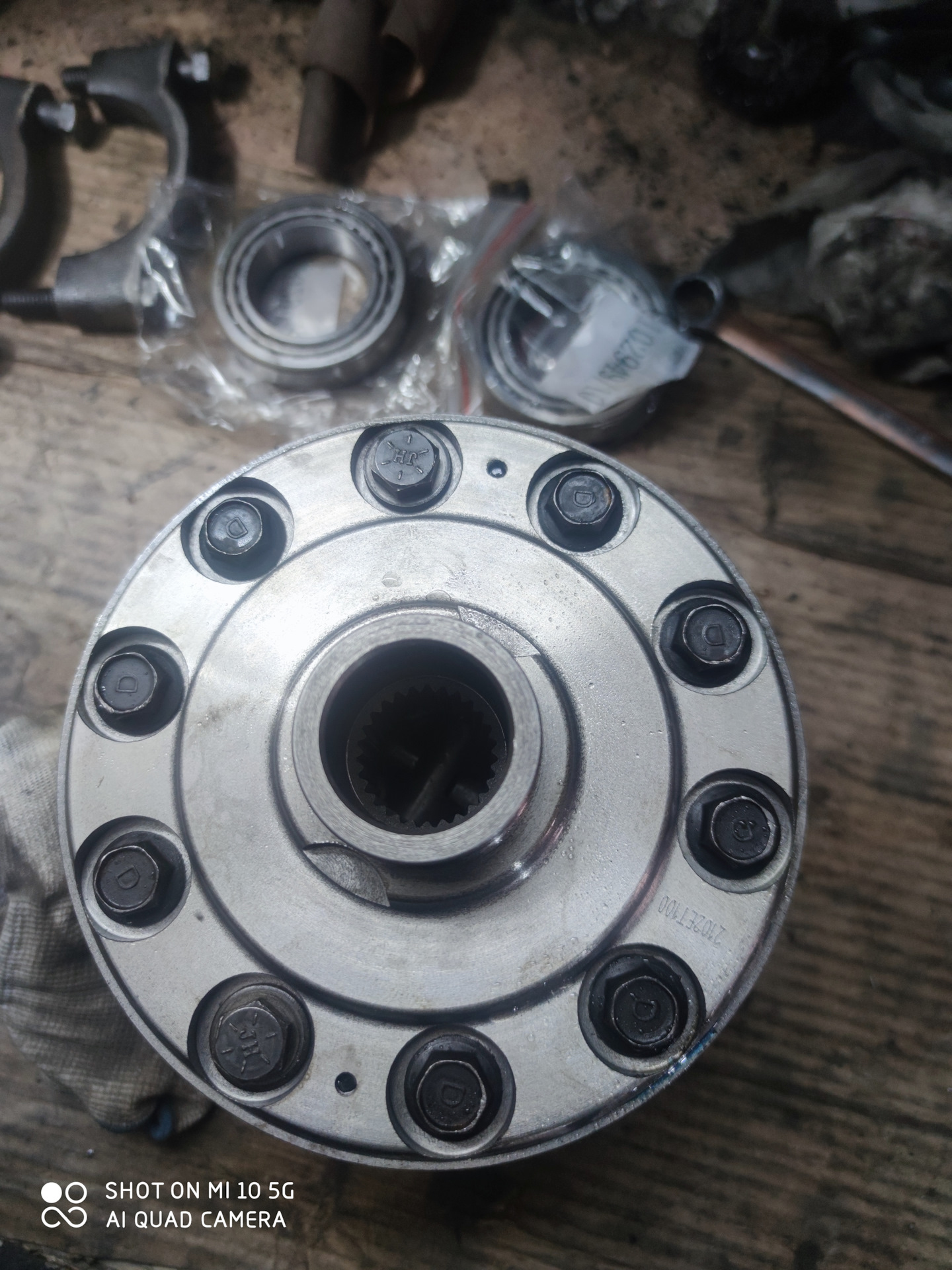

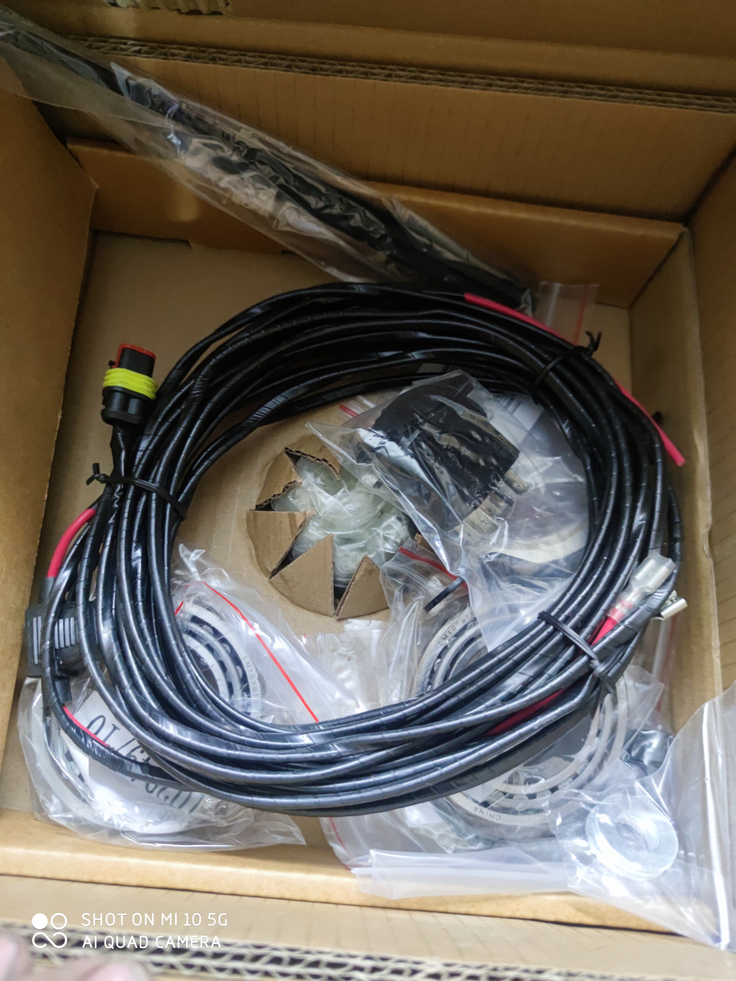

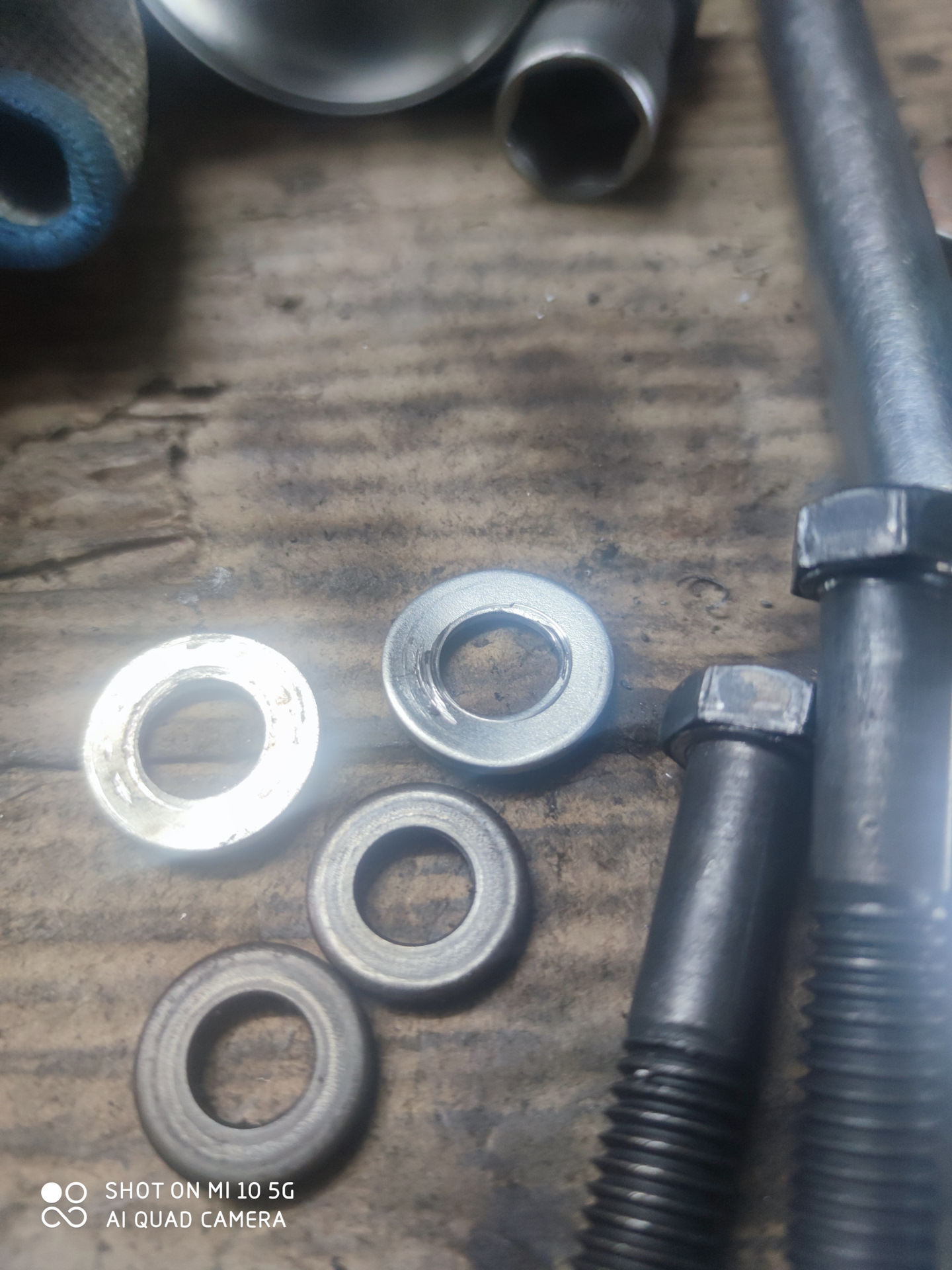

Елокер-китай из свежей партии. Скажу прямо елокер стал удешевлять и по качеству стал хуже

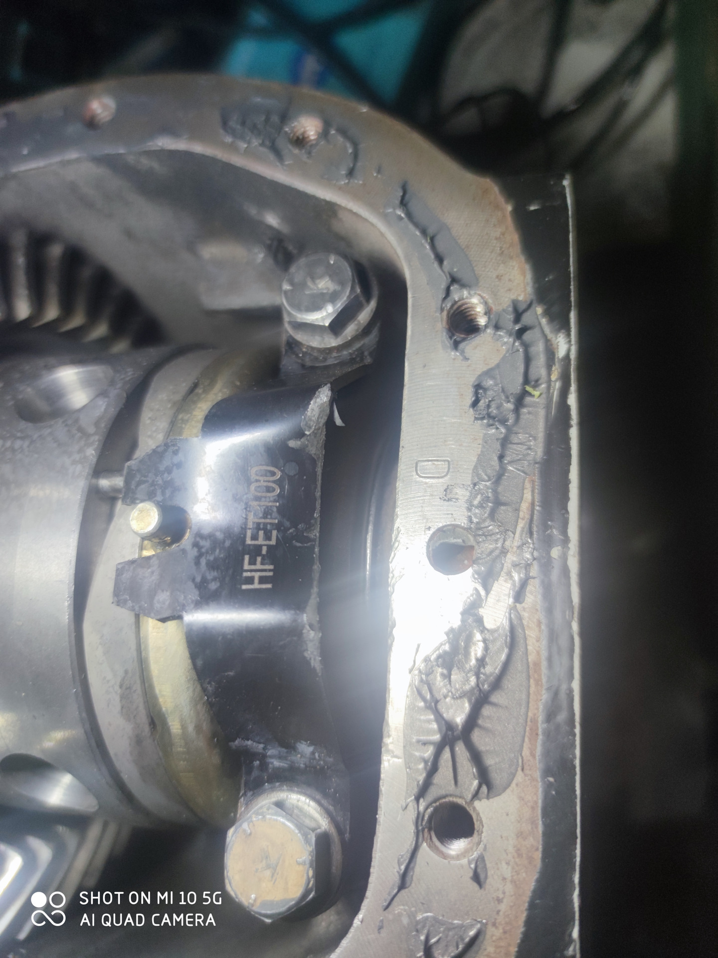

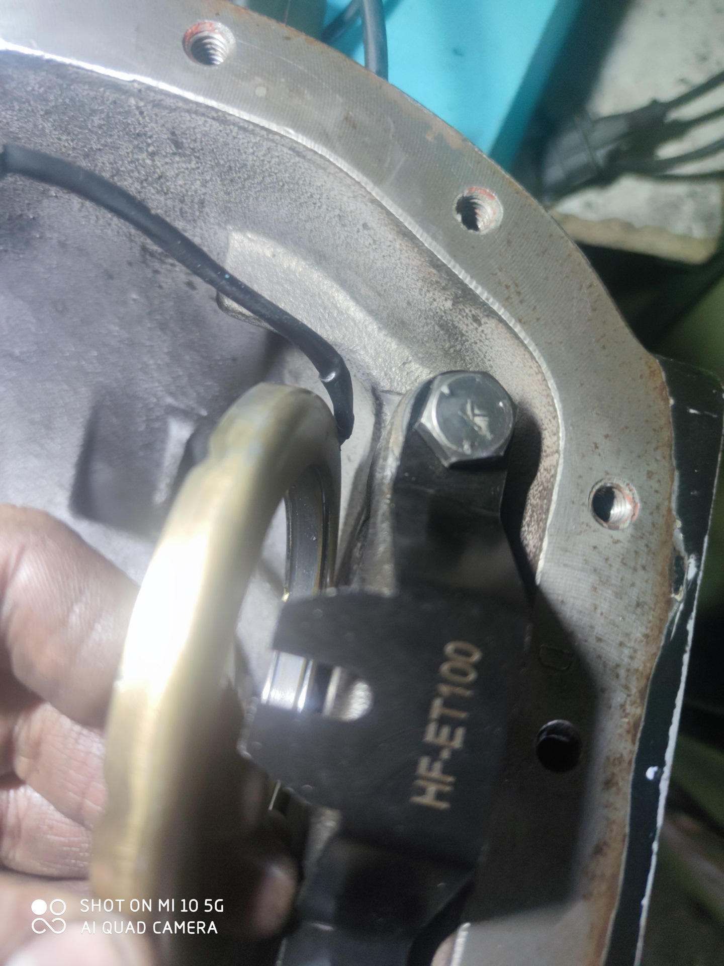

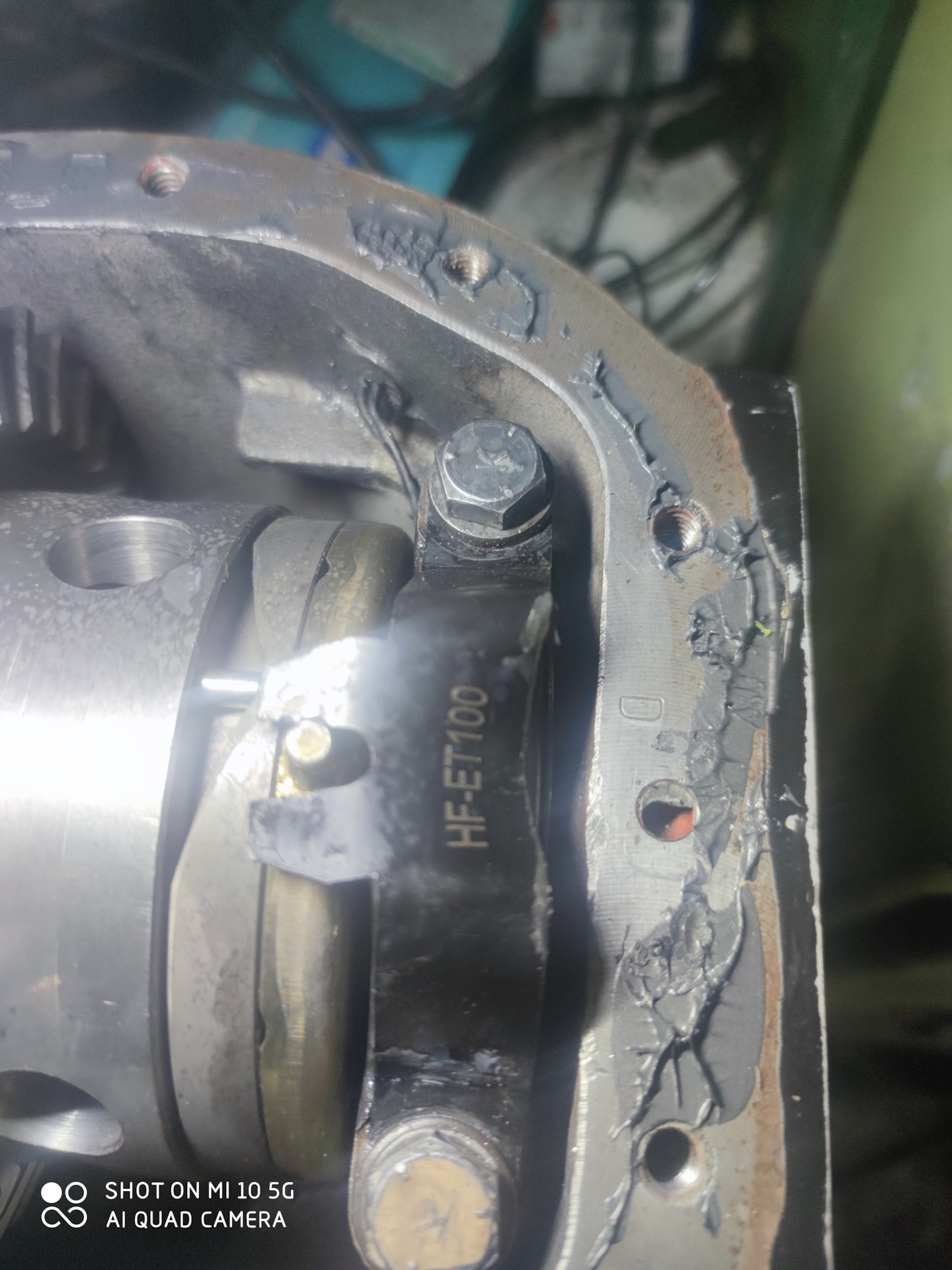

1. Проводки без гофры
2. Пальцы саттелитов без специальной вставки

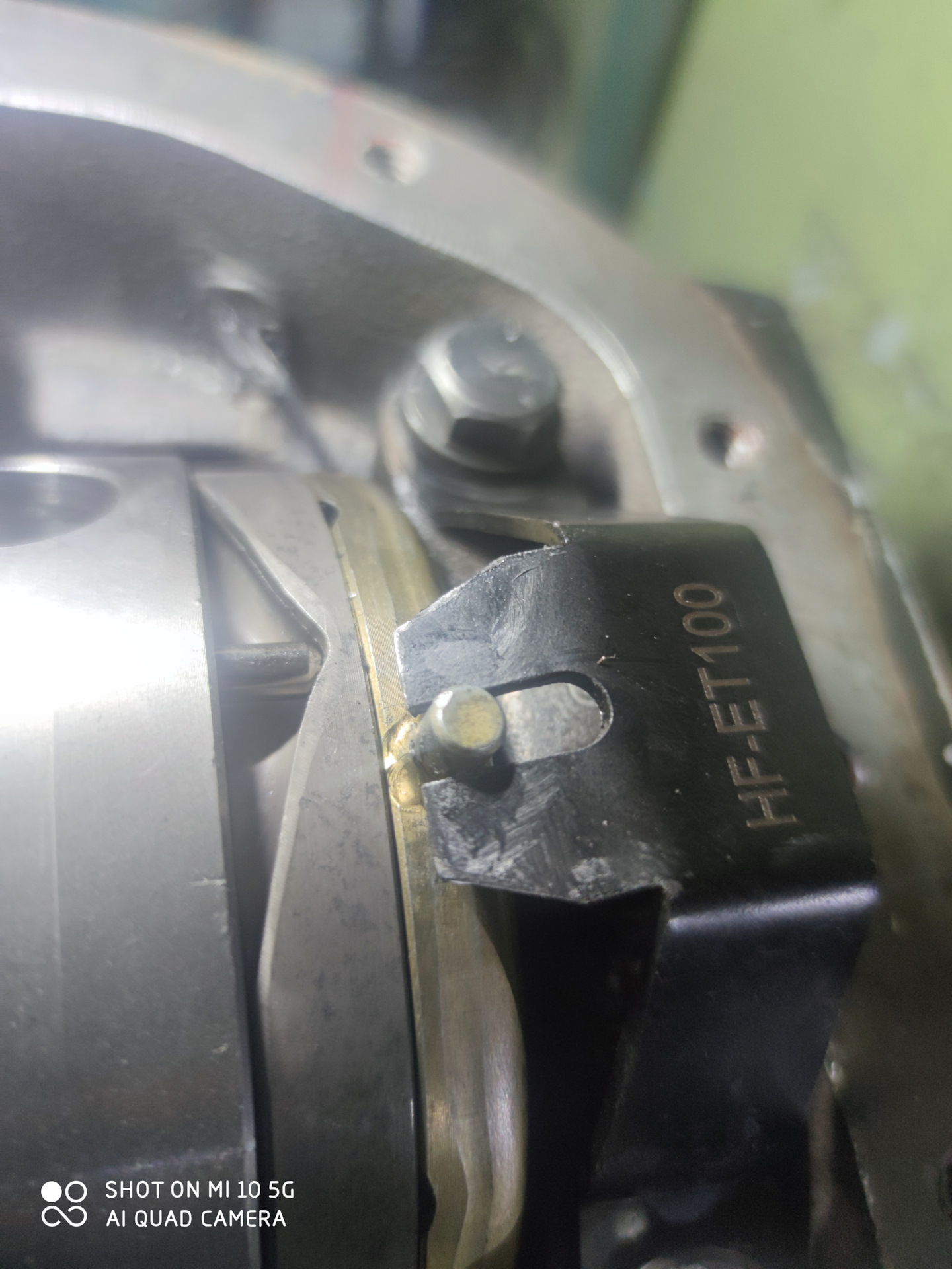

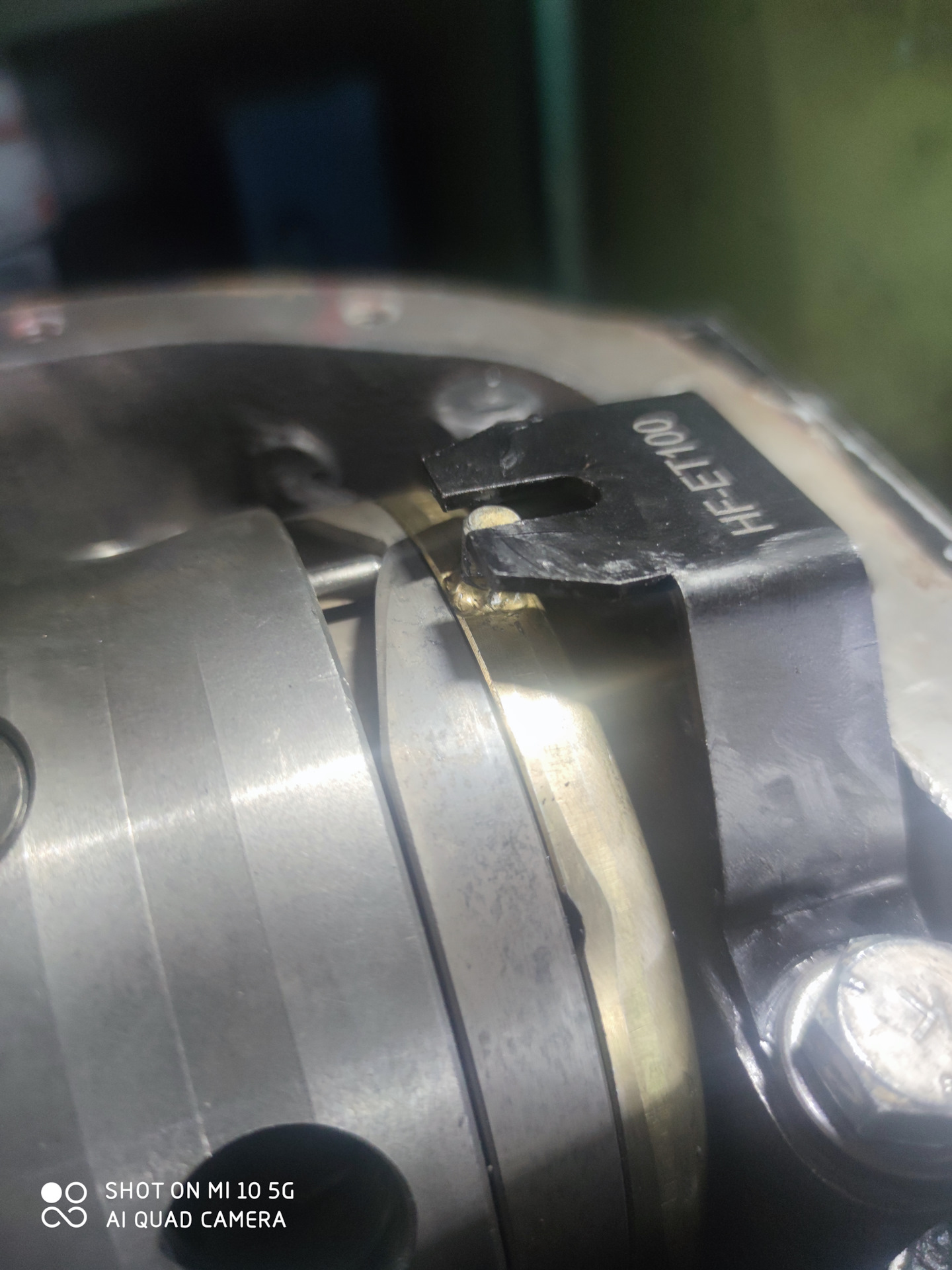

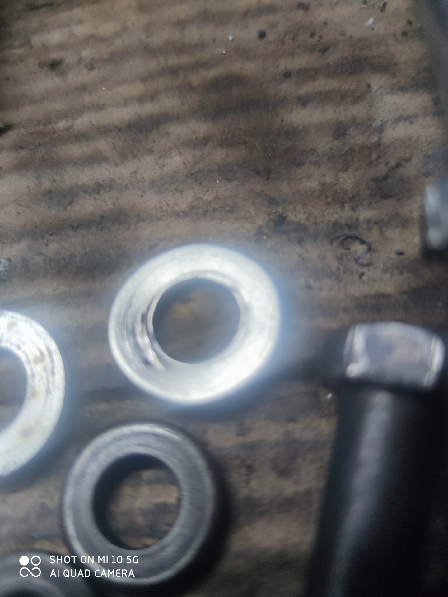

3. Крепление магнита к бугелю убрали и приложили металлическую пластину+шайбы сыромятина(это противопоказано для крепления бугеля)

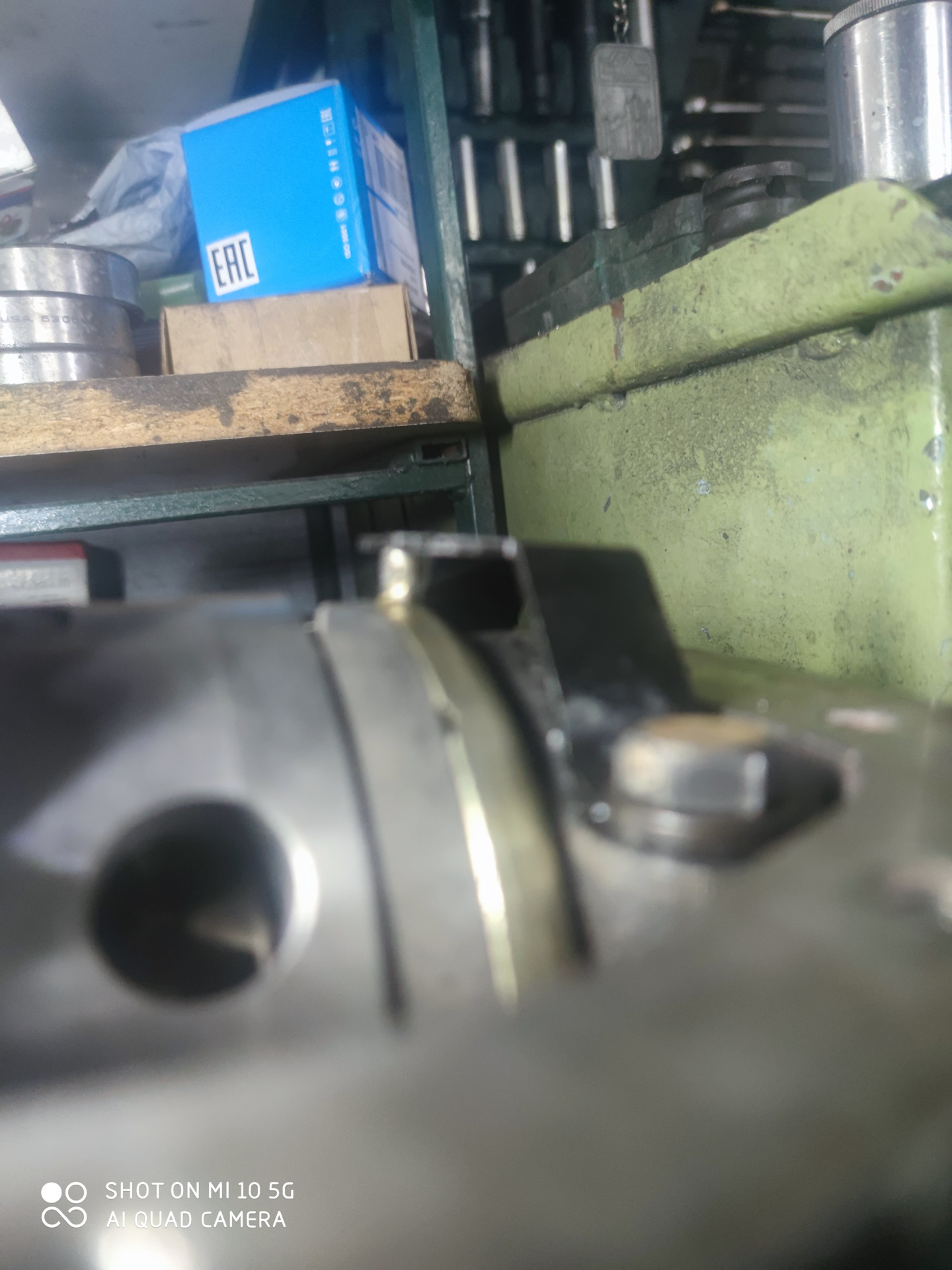

4. Полка под планетарку гуляет.

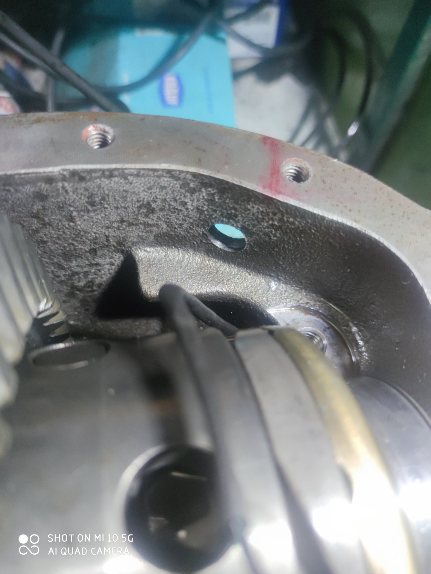

5. На кольце-магнит провода вывели со стороны хвостовика. Это неудобно, сомневаешься будет/не будет тереться об корпуса-диффа.

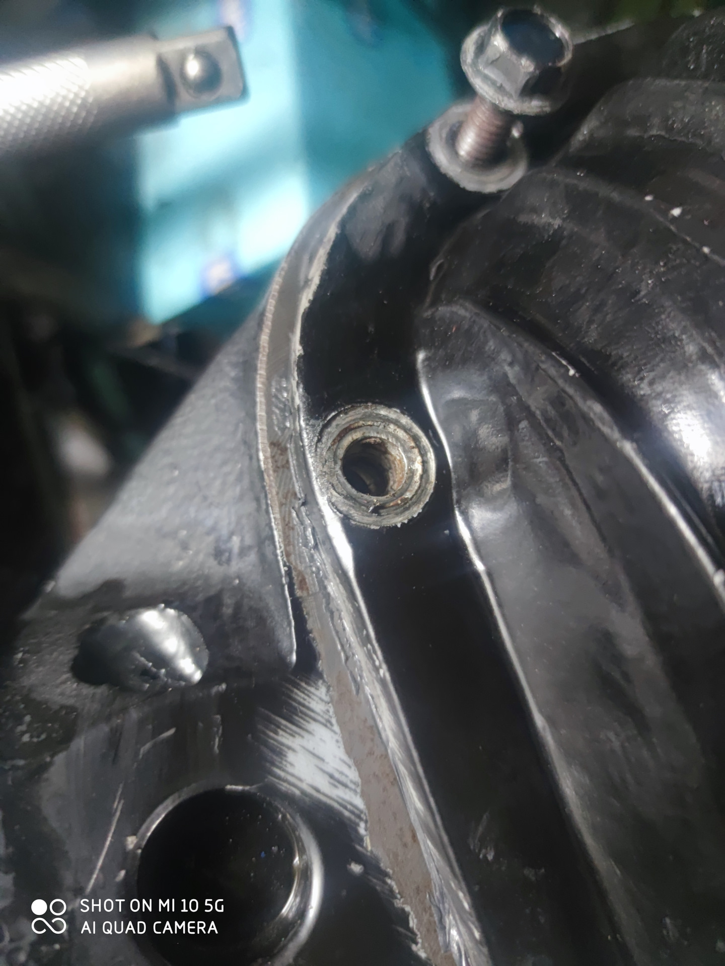

6. Из за пластины которая держит кольцо-магнит крышку диффа не закрыть. Пришлось кувалдой тюкнуть по пластине.
Из плюсов это коробка этикетка крассивая все
Устанавливал Я не торопясь. Смотрите фотки и спасибо за лайки.

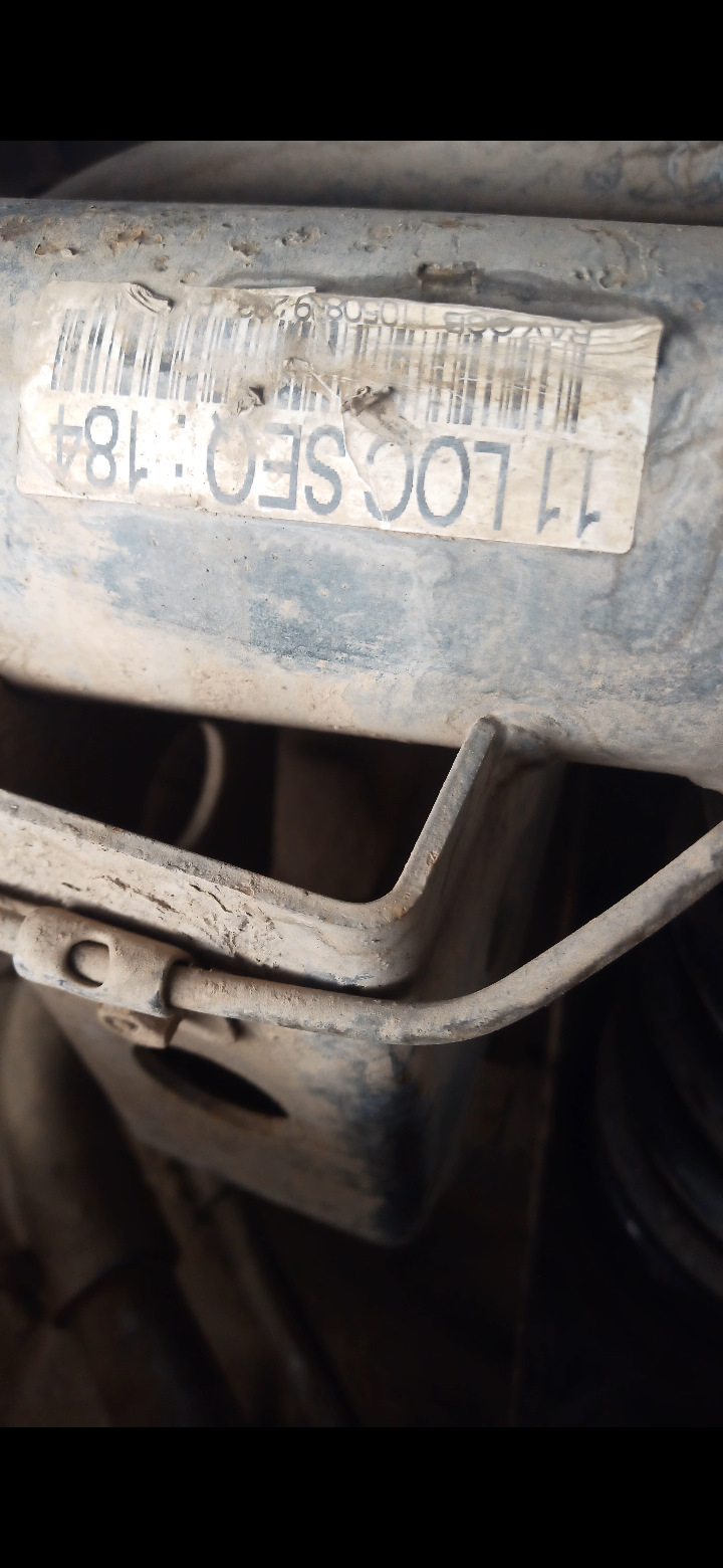

Привет? Это из Монголии.Корандо передний и задний мост точно такие же как у дана44 и дана33?
Привет. Не дана 33, а дана 30!
Не на всех корандо ставилось!
Два типа мостов были.
Тонгил и ксц.
Ксц передний это дана 30 и задний дана44
Тонгил передний это НЕ дана. А задний это почти дана44.
Так что, для начала выясните какие у вас мосты стоят

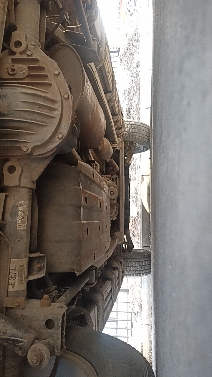

Привет. ksc задний дана44 и тонгил тоже дана 44? . У меня есть 2005 diesel xdi2.7 crdi manual transmission rexton и 2000 td5 diesel korando kj manual transmission.
Тонгил это почти дана44 но это не дана44. Потому что глпара дана44 не воткнешь. А блокировка пожалуйста и то есть нюансы.
У вас Рекстон?
да. 2005 рекстон crdi xdi2.7
2.7 автомат верно?
Нет завод механик

На рекстонах посложнее. Не только тонгил и ксц, но и размер яйца RD85/90/95
Передний ксц
можно dana30 locker?
Да, блокировка пожалуйста
AngelDimon
Передний ксц

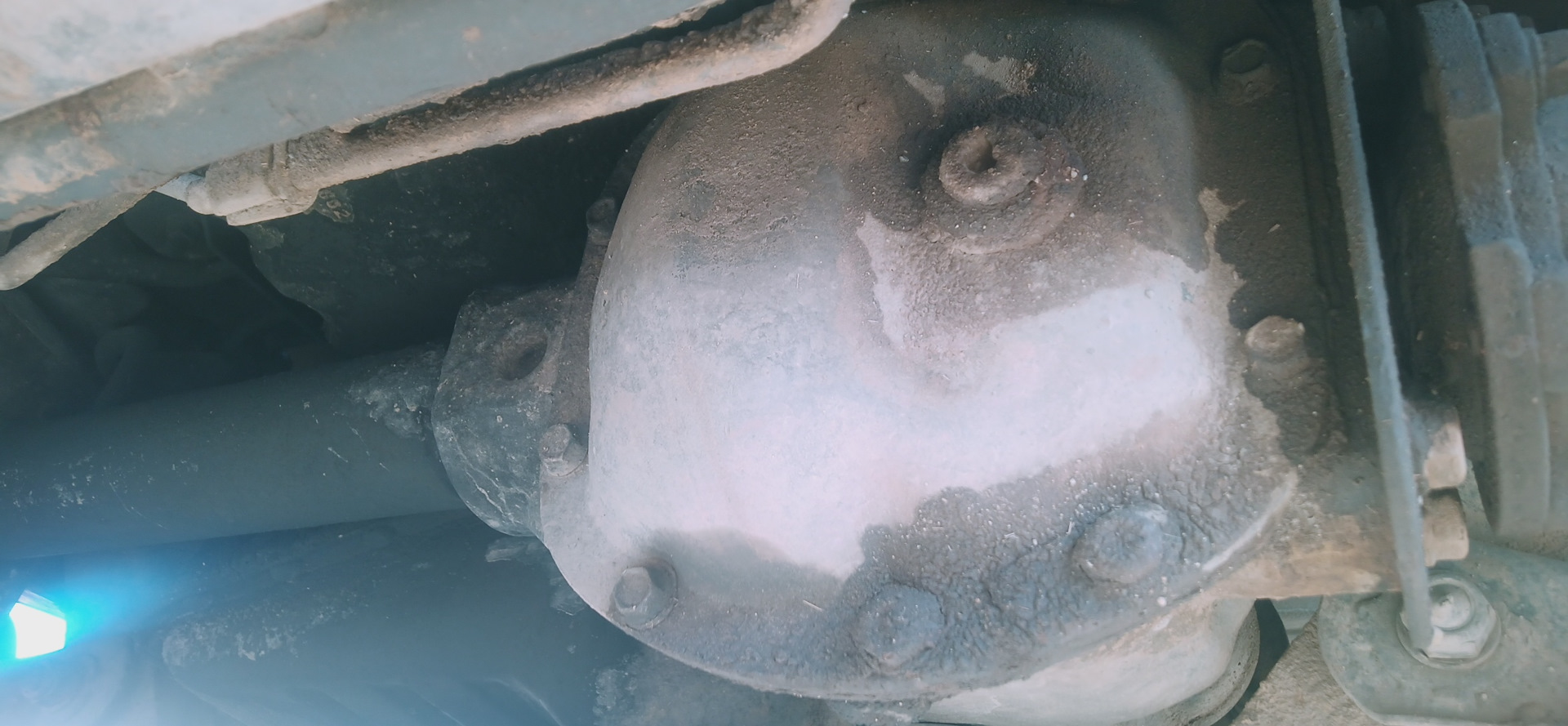

А вот задний мост, скорее всего РД95 яйцо. Не дана44

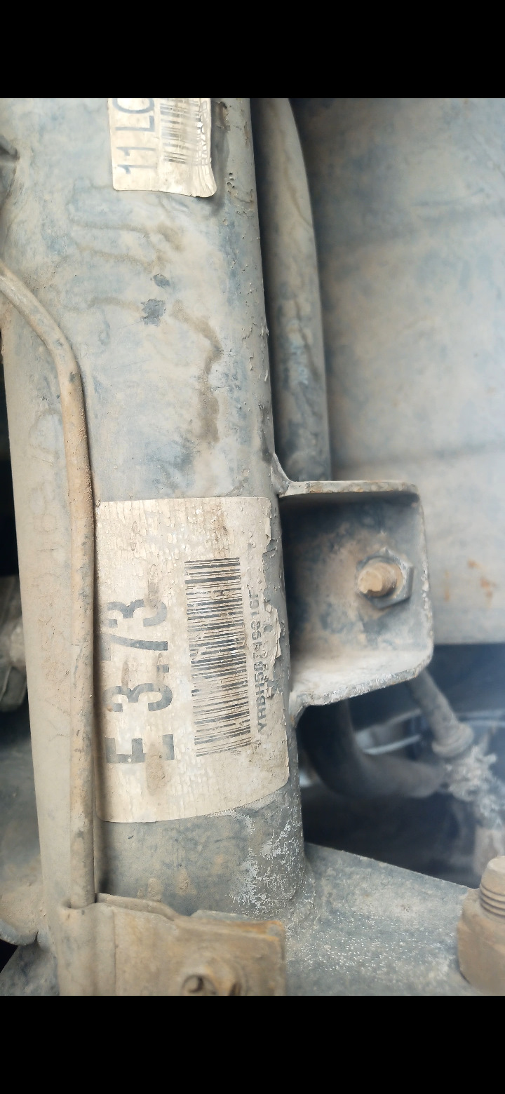

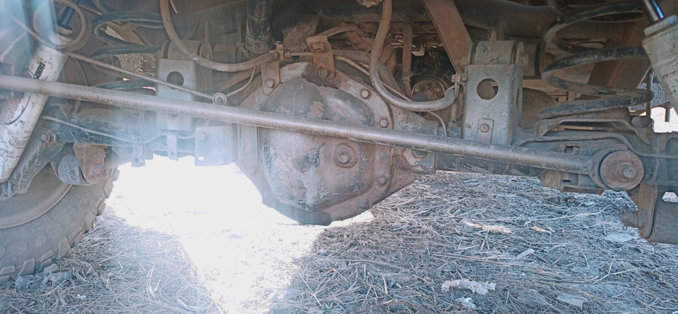

здраствуйте. Это 2000 корандо . Дана30?
Это ксц
можно дана30 блокировка?
Товарищ изучай правильно. Читайте выше
Да да, прости. А это?
Ксц.
Втулки тяги панары смотрю изношенные

Вольная интеграция)
Особо на душу лег специальный инструмент "Белая скала" :)))
Кулибин наш из Крыма прислал. Вкусное пиво
Matveich78
Без такого инструмента наши машины не чинятся. А на Тагер требуется два ящика такого инструмента
А то и тяжелее и покрепче.
