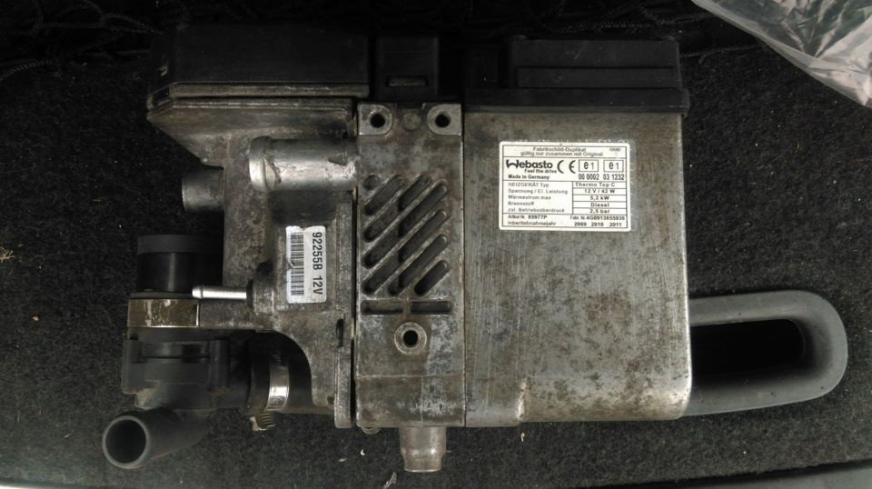

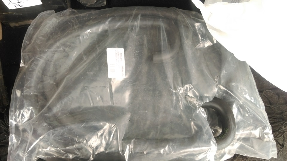

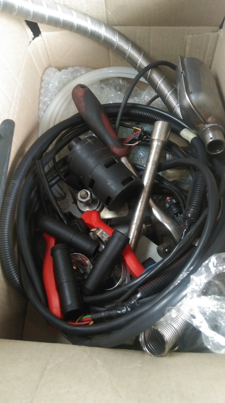

И вот уже потеплело, на все предпусковые отопители скидки, некоторые продают вообще за не надобностью, при капании в просторах интернета наткнулся на очень хорошее предложение, и было решено Купить.
Б/У webasto thermo top c с gsm.
Весь комплект новый кроме самого котла он снят с какого-то мерса и давольно таки свежая .
Завтра планирую его установку, дело не сложное но кропотливое .

Ну как продвигается подключение вебасты?
, я еще в марте повесил, нужно отчет написать
и патрубки уже подключил?
Все греет ) все супер )
так куда врезался? на вход печки или на вход двигателя?
Снял с термостата на печку и соединил с вебастой и пустил в печку, поговорил с установщиками, смысла особо на двигатель пускать сразу нет, ибо все оно циркулирует, и в лучшем случаи ты выиграешь на 1 минуту ( то что двигатель чуть быстрее прогреется)
а какая длинна патрубков до вебасты вышла?
Длинна вышла от термостата до противотуманки грубо говоря, но я полезу переделывать, месяц назад всплыл косячек ( в плане форсунки омывателя
Прикрутил?)
почти, провел проводку все собрал, но не врезался в патрубки ещё) что то мне сомнения закрались в какой патрбок именно лезть то )
Подающий на печку от двига на вход котла, выход котла дальше на вход печки ) Чего там не понятного)))
какой из них там подающий то, вот в чем беда)
Обычно подающий идет от термостата(прямо перед темостатом), а выход идет в головку
точно ли от термостата ? есть патрубок идущий от масленного фильтра это вход или выход?

Блин сегодня как на зло в гараже сел телефон. фото нет . но я не до конца поставил . пофоткаю завтра может пока ещё все разобрато ))
