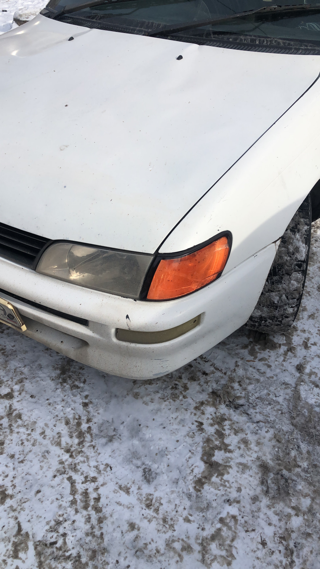

Собственно, о чем это я, ах ну да, свет фар на ней был крайне ничтожный. Все наверное подумали, о щас он будет устанавливать линзу с LED лампой и света станет просто море, но увы нет)) Мой план по восстановлению из мертвых автомобиля не предполагает каких либо излишеств, а честно признаться хотелось бы! Ну да ладно, снимаем обе фары, осматриваем и понимаем, что левая еще перенесет операцию по восстановлению, а вот правой к сожалению придется светить в другом месте(трещины, облезший рассеиватель и ломаны крепления) А дальше, все только начинается…

Вот перед нами левая фара(оригинал 13-49 рест) осмотр дал результат, что стеклышко мутное, внутри пыльно грязно слякоть и даже окурки хаха шучу не слякоть. ЧТо дальше… Так как в наши нелегкие времена люди зарабатывают на всем чем можно, мне понадобилась картонная коробка, а она на вес золота для собирателей вторсырья, и на мусорках просто так уже не найти, ее пришлось выпросить в магазине FIX PRICE(получается они мой спонсор)))))
