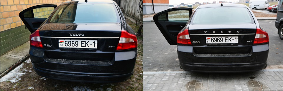

Первым что решил сделать, так это развести буквы Volvo на крышке багажника. Времени на всё про всё ушло примерно около часа, а результат радует глаз каждый день. Все что нужно: тонкая рыболовная леска, хороший двусторонний скотч (в моем случае 3М), канцелярский нож, любое обезжиривающее средство и промышленный фен для подогрева поверхности.
Комментарии 6
Можно по подробнее как ты снимал буквы. Почему спрашиваю на машине жены хочу развести буквы, но маляры отговаривают, что не возможно снять буквы не повредив покрытие багажника. Я им говорил может тонкой рыбацкой леской без повреждения удасться. Так вот я пока в раздумьях, и хочется и не хочется навредить.
Все правильно! тонкой рыболовной леской пользовался и я… я ей просто "подрезал" буквы от багажника, при этом у меня на крышке багажника оставалась часть старого скотча от букв, который я в последующем руками отсоединил от лакокраски. Никаких повреждений краски у меня не было, и я уверен в том, что у тех людей, которые тоже разводили буквы, никаких проблем с краской, а именно с её повреждением не было. Конечно, если отдирать их ножом или чем-то подобным, то предсказания маляра найдут своё место в реальности. Поэтому советую — не боясь ничего, аккуратно, при помощи лески отрывать буквы и будет Вам радость!))
Спасибо за совет. Так и сделаю.А следов от букв на старых местах не осталось, силуэтов от времени.
Остались. Я когда переклеивал, то под рукой не имел полировочной пасты, поэтому клеил без предварительной полировки. В последующем нанес полировочную пасту на кусок ветоши и затер места старых букв и их следы пропали… сейчас ничего не видно.
