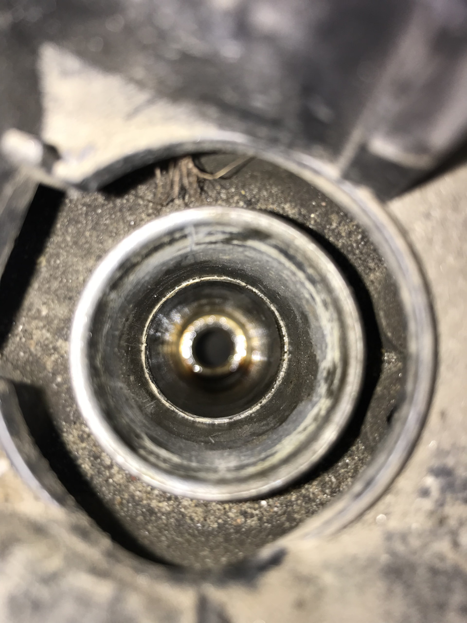

В день приезда запчастей, через 2 дня ( машина стояла ) после появления чека — он исчез.
В общем, снял катушку, она в чёрной смазке/масле. Свеча в масле, колодец тоже.
Протер свечу, колодец, оставил старую свечу, катушку поставил новую ( была у меня в запасе, оригинал ). Завёл, работает ровно, ошибок нет.
На фоне масла в колодце и свечах скорее всего буду везти машину в сервис, на диагностику, чтобы выявить в чем дело, в прокладке/маслосъёмных колпачках и тд.

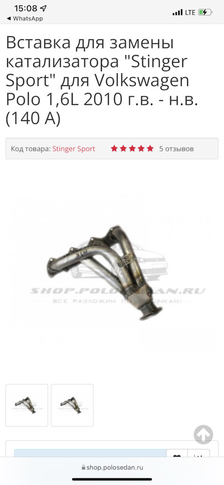

Так же глянул коллектор — лопнул по сварному шву. Буду менять, либо изготавливать всю трассу на заказ ( выхлоп пора менять ).

Поставь паука от стингера и не парься
Уже шерстю информацию по этой теме)
Там отзывы по ним спорные конечно, но я как человек который установил его ещё в октябре 2019г могу сказать что вообще никаких проблем с ним нет😄 да и цена на данный момент не кусается)
Цены то да, низкие
Надо только понять какой генератор стоит, я почитал тут, мол, генераторы разные и разные коллекторы под них идут ( размер ) и на сайте тоже указывается 110А или 140А
Смотри я ставил такой под 140 генератор и нормально, у меня машина 2014г тоже 1,6 — 105л.с. Правда зазор маленький и некоторые дополнительно заматывают паук, но я ничего не делал и у меня все как было, так и осталось) ничего не расплавило хоть и машина стоит летом в московских пробках)
Буду на него тогда сейчас ориентироваться!
Спасибо 🤝🤝
Всегда пожалуйста))🤝
