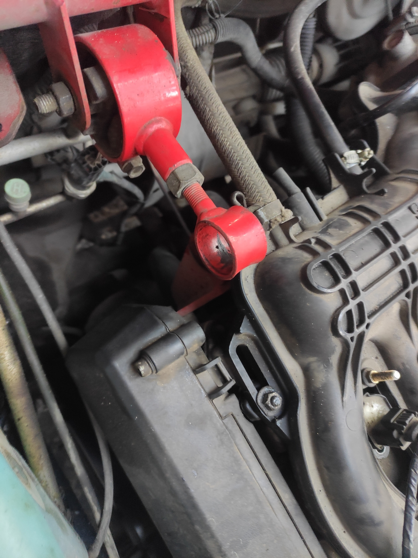

Износились резиновые втулки (подушки) опоры двигателя распорки.
Идеально подходят подушки крепления заднего амортизатора от жигулей

Будьте внимательнее. Там шланг ВУТ трет о болт на верхней части опоры распорки.
Не, нормально там все, уже 8 лет стоит
Терло, то только в самом начале установки
