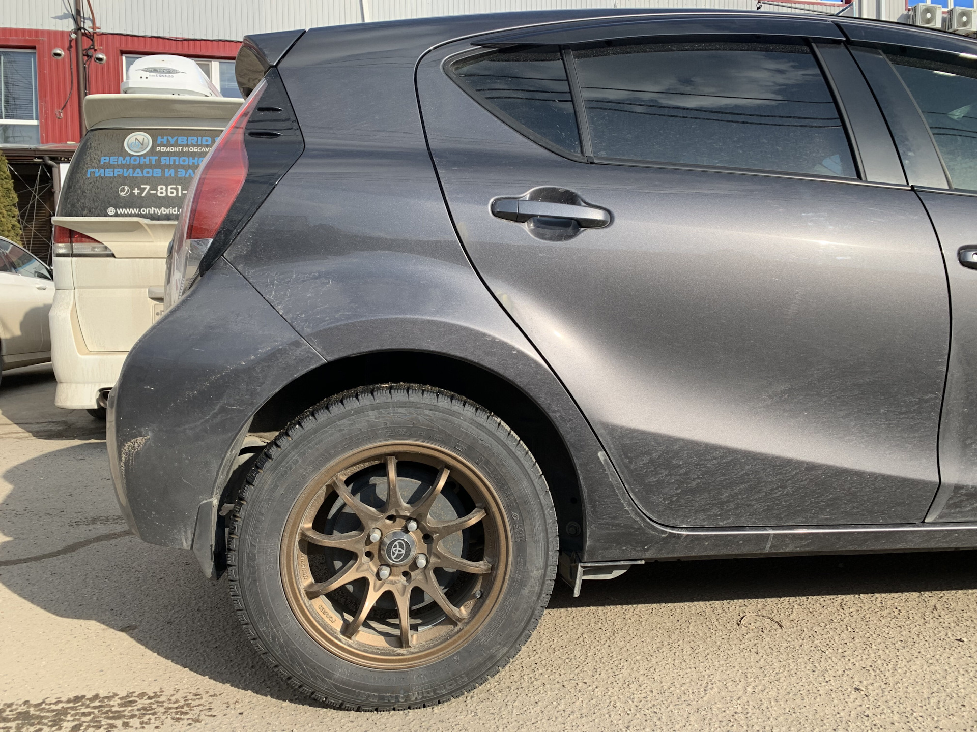

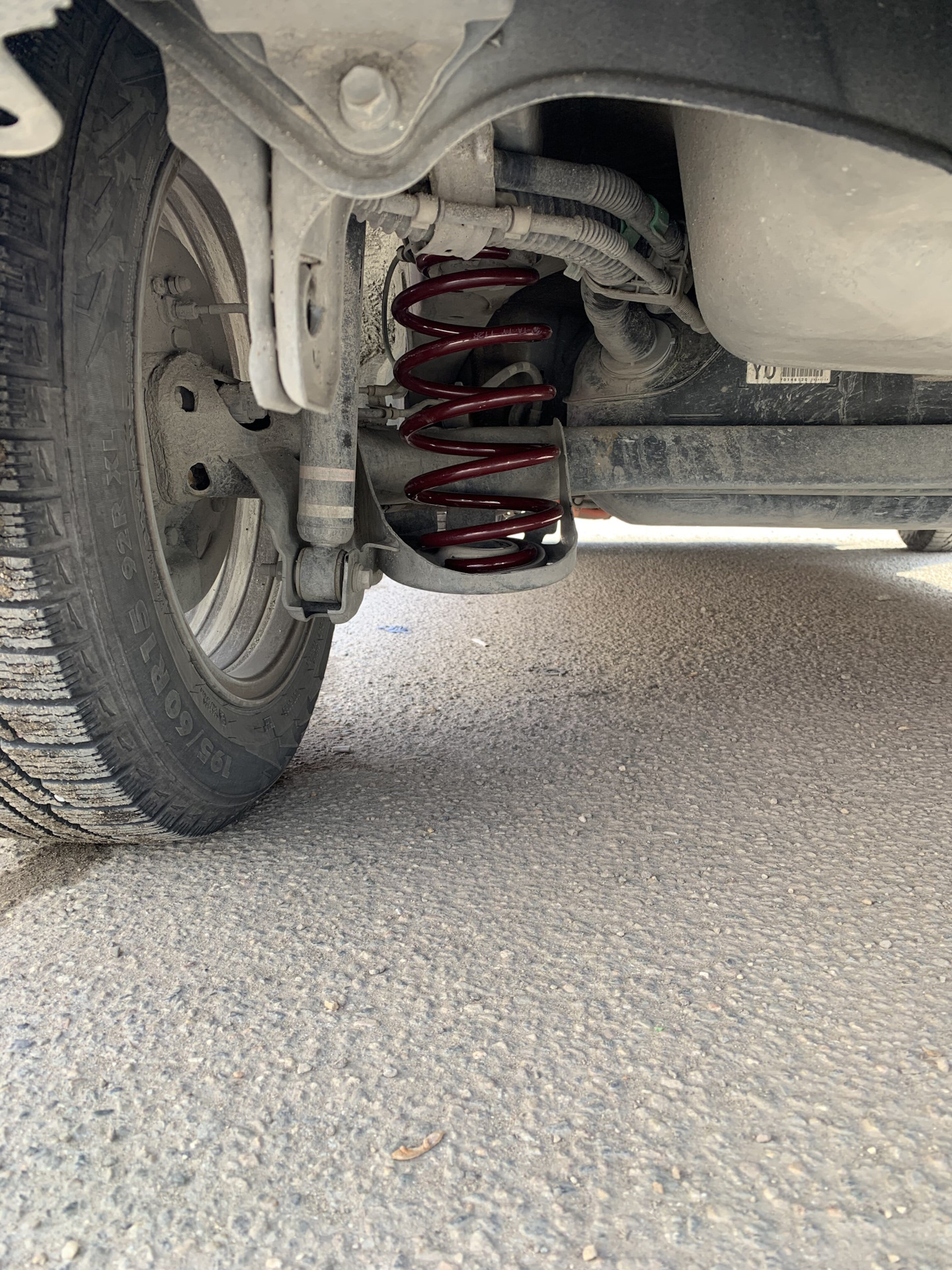

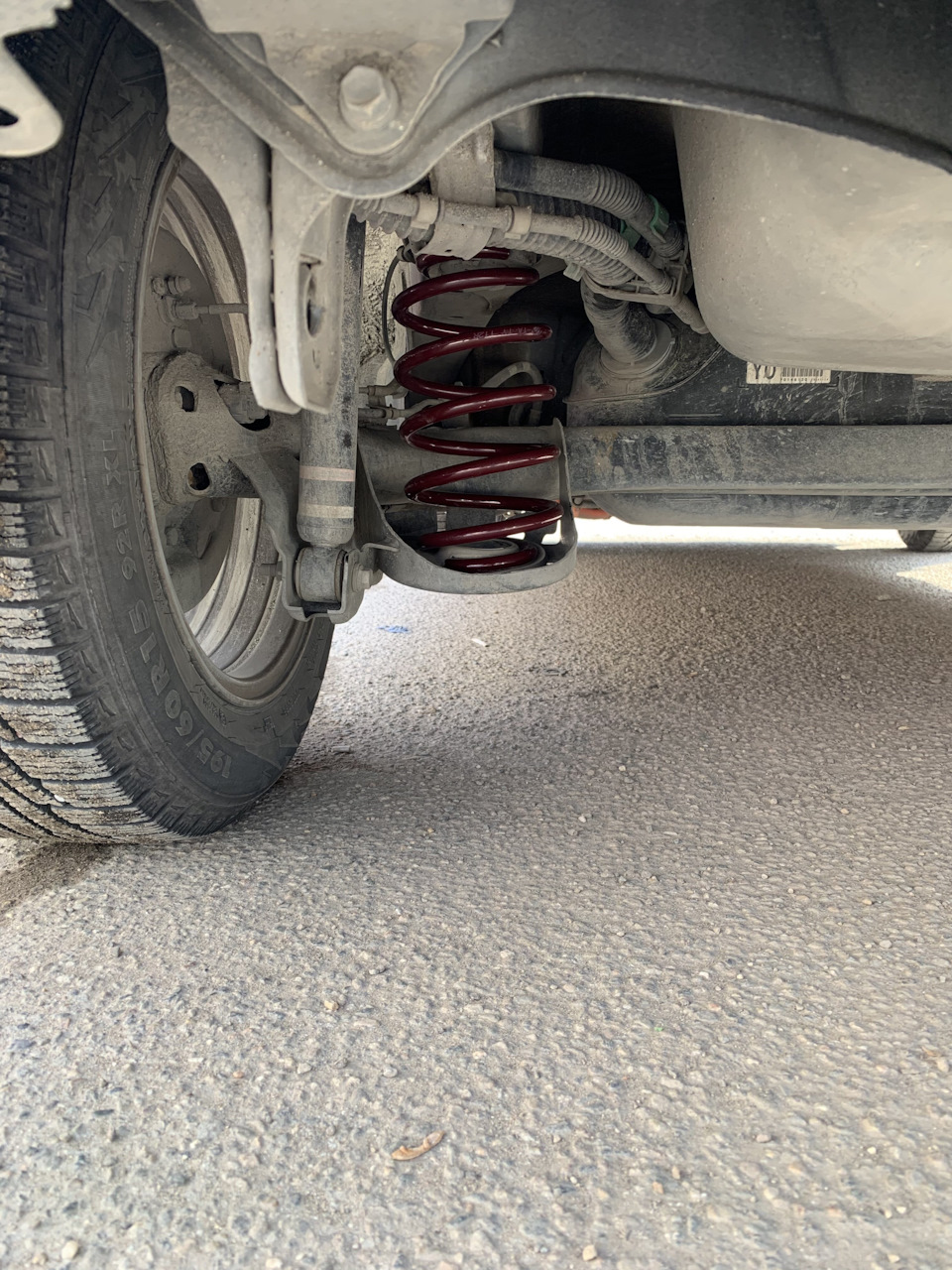

Вот пришла замена задних пружин, ввиду того, что задняя часть начала проседать, особенно когда садились на задние сидения 2 человека+запаска+установленные диски с шириной 7J (что смотрится по-моему мнению неплохо с задней части) дало знать о себе.
По поводу установки проставок, такой способ практически сразу вычеркнул, потому что этот вариант действительно колхозный и не долговечный. Также думал установить подвеску от Ractis, но почитал что становиться выше только на 1 см и также она не такая жесткая.
Поэтому почитав статьи бортжурналов и посоветовавшись с мастерами в сервисе — выбрал самый удачный вариант — это установку усиленных пружин. Нашел статью у Reaper27rus, после чего заказал усиленные пружины (TA/TY 112R) с Владивостока, по цене 2.250 руб. (на 05.03.2022 г.) и по истечению 2 недель прибыли в г. Геленджик.
По факту, давно было их заменить на усиленные,
во-первых: машина становится выше;
во-вторых: при преодолении кочек на скорости задняя часть сильно не подпрыгивает, когда она загружена;
в третьих: это управляемость в городе, стала лучше, но по трассе плавность перестроения пропала.
После замены в сервисе, остался при мнении "почему этого не сделал раньше". Осталось только отрегулировать led лампы на фарах.

Скажу если их ставить то и вперед тоже жесткие лучше поставить
Мне на перед поставили проставки, а от пружин на зад отговаривали на СТО.Но пока очень жесткая подвеска для меня.Мозги стряхиваю.
Фото не с того ракурса Тоже надо менять на беспробежной.
От рактиса на самом деле передок зачетный, отлично эти пружины компенсирует по высоте. А так в идеале к этим пружинам нужно аморты пожощще. Отстреливают на трамплинах родные.
Привет, подумываю тоже приподнять машину- от какого рактиса подходят стойки?
Такая ширина при любом подъеме подвески будет тереть арки
Это да
Ещё один трактор)
Картинг кроссовер
Колхоз это всё что не родное. Имхо
Делал исключительно из-за практичности, ибо другие способы не подходят
