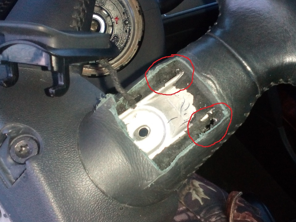

Давно мечтал о руле с лепестками переключения передач и вот сбылась моя мечта. Думал сначала поменять руль целиком, да как то денег было жалко, да и мой еще не совсем потерся, в и тоге на авито приобрел отдельно лепестки от А4, продавец сказал что подойдут на любой руль. сегодня забрал посылочку и сразу в гараж. Снял руль, посмотрел что к чему, вырезал взади пазы для кнопок, вставил, прикрутил, протянул провода. Провода от лепестков как оказалось просто вставляются в установленные кнопки управления ММI, там для них имеются гнезда. Все собрал, поставил руль на место, подключил шнурок, поменял кодировку руля и все, счастья полные штаны, все работает идеально.

А под крючки лепестков прорезал? И от какого места надо начинать резать
Привет. Сначала просверлил отверстие, которое под клавишей громкости находится, для фиксации лепестков, а потом уже лепестки с обратной стороны согласно отверстию подгонял и вырезал. А под крючки в конце всей процедуры немного тоже подрезал.

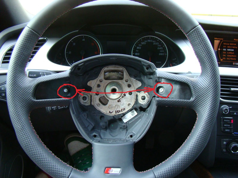

Заводского отверстия под болт нет?как оринтировался где просверлить отверстие?
А вот здесь заводские отверстия для крючков у кнопок, когда резину вырежешь они должны появиться.
Понял спасибо буду резать
Вот здесь заводские отверстия для крепления кнопок
