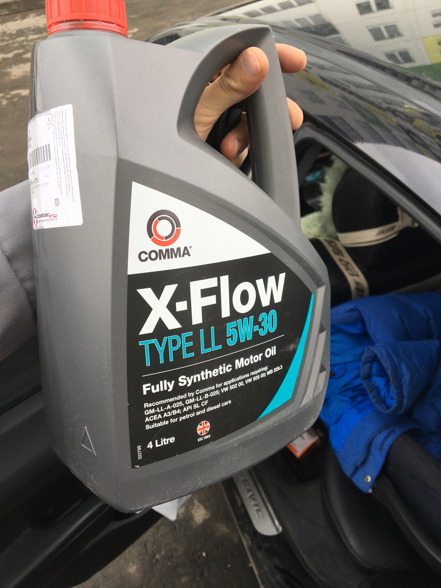

Вопрос выбора моторного масла после известных событий стал очень актуален. Indemitsu подрожало в 2,5 раза. Лукойл брать как-то стремновато. Нашёл хороший аналог корейского масла для нашего мотора COMMA X-Flow Type LL 5W30. Уже заливал масло этого брэнда. Показало себя хорошо.
Артикул: XFLL4L
P. S. Вопрос масла личное дело каждого. Я выбрал это. Если кому-то поможет этот пост. Рад за вас.

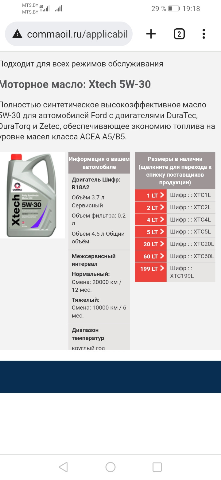

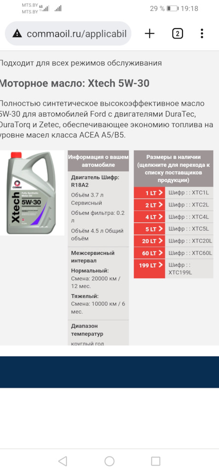

P.s. А вот что даёт, официальный подборщик масла к данному автомобилю по comma

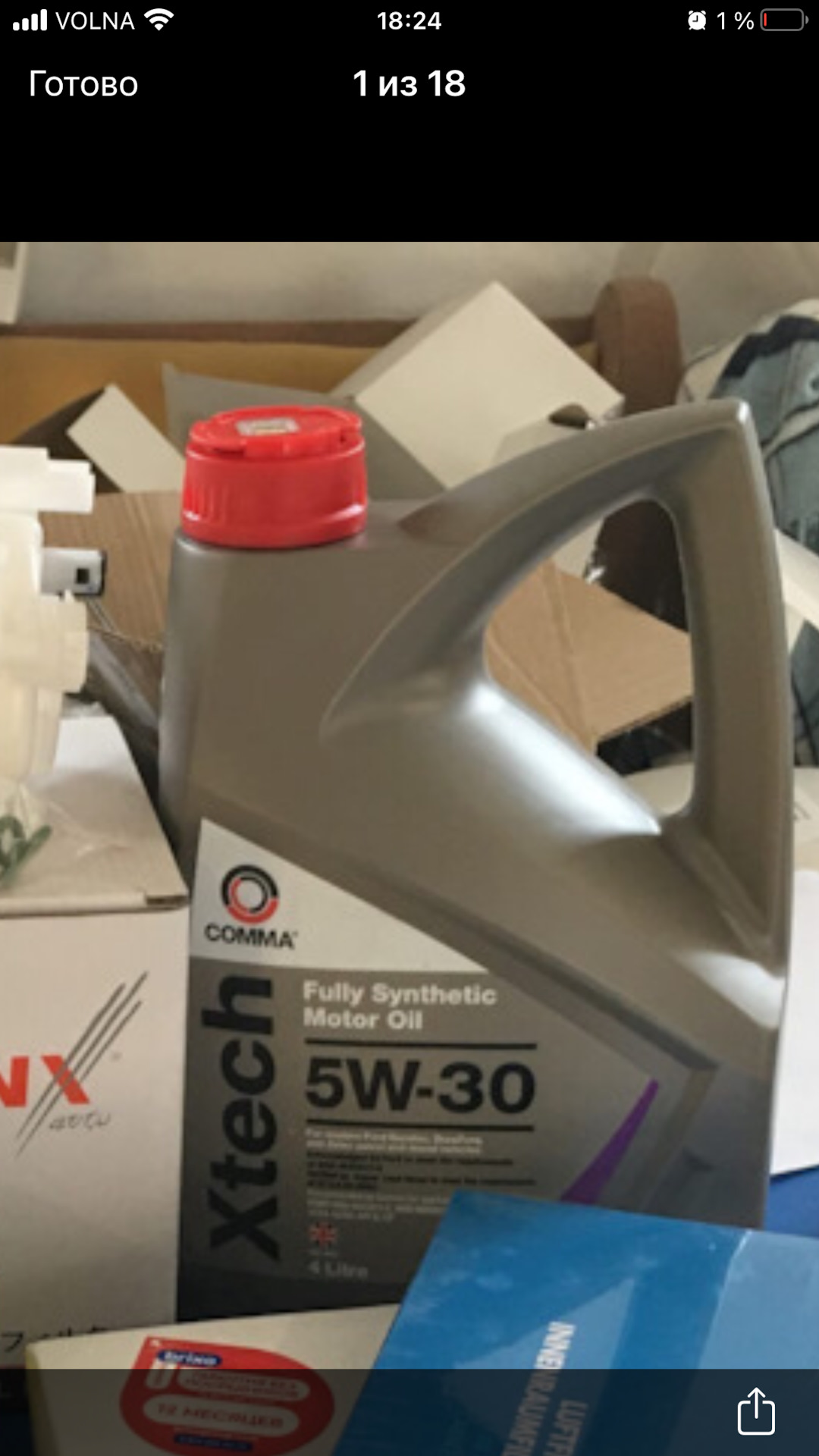

Лил его и в прошлую машину и сейчас . Масло хорошо себя показывает . Брал 5 литровку за 5300₽ 2 недели назад . Видел моторы после Идумитсу- ну такое себе (((( Многие стали жаловаться 🤷🏻Ой- я забыл, кроме него и ОЕМ масла лить больше ничего нельзя 🚫в R18a1 и а2 )))))
Тоже себе, прикупил)
Ценна была вкусная)
Обменялся грубо говоря)
Знакомы на киа сид GT только его и лил, все гуд.
Да отличное масло, проверил на личном опыте не один год .

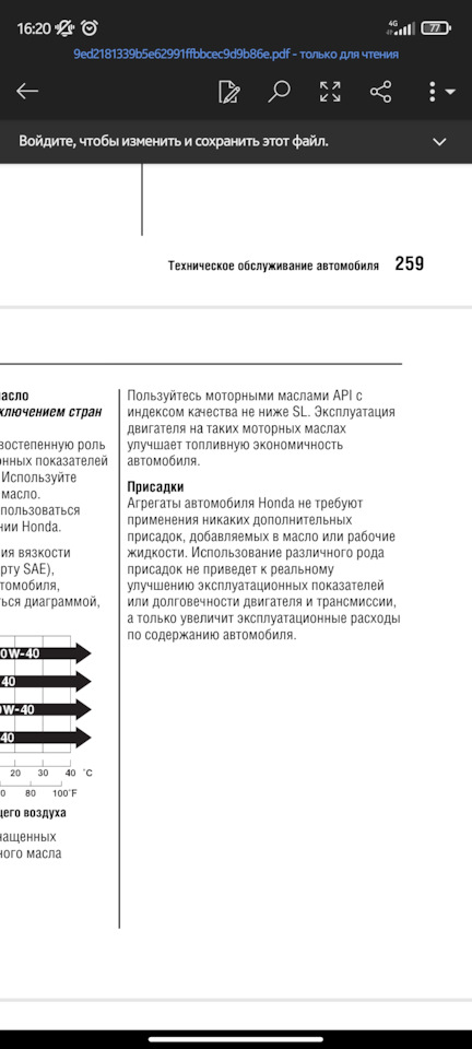

Вообще никаким образом по апи не подходит, у нас допуск sn, а это sl.после sl ещё был sm и только потом sn.т.е.оно по сути на две ступени ниже по допуску
Что за бред. Допуск sn появился только в 2010 году
А sl когда?
2000. Sm 2004
EBOSHI

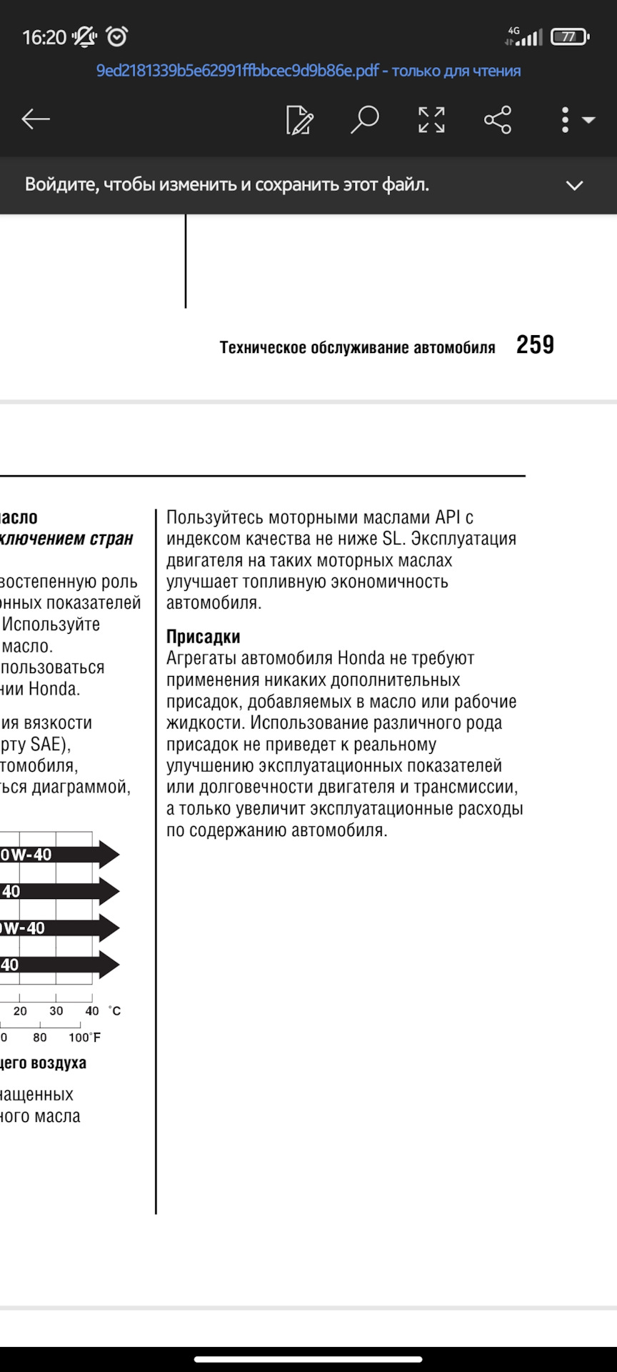

Из мануала следует что не ниже sl.
